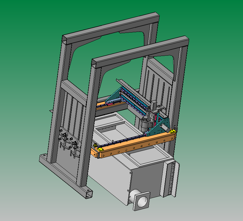

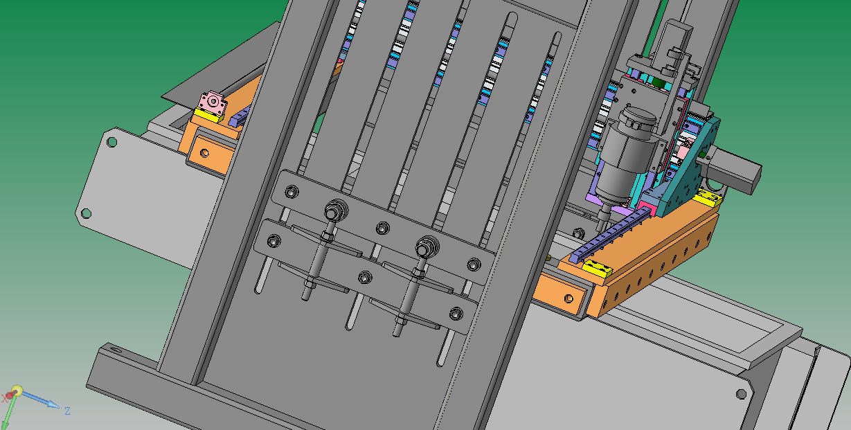

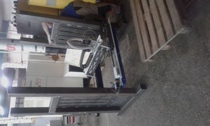

Теперь стоит задача закрепить станок на высоте, необходимой для обработки оболочек. Оболочки разные по высоте, поэтому предусмотрели пазы для регулировки. Сам стан будем крепить на анкера в пол. Если есть какие-то мысли, было бы интересно послушать.

А оболочки как к нему крепить? Думается что нужно станину снизу ещё связать профилями, на которых оболчка лежать будет и крепиться
Кварк
Сообщения: 295
Зарегистрирован: 11 мар 2019, 04:46
Репутация: 15
Откуда: Томск
Re: Фрезерный по металлу 600х800
Сообщение Кварк »
hmnijp писал(а):Думается что нужно станину снизу ещё связать профилями, на которых оболчка лежать будет и крепиться
Эти профиля будут мешать: оболочку на рохле получается только завести, пол должен быть ровный.
hmnijp писал(а):А оболочки как к нему крепить?
Пока думаем, что обойдемся без крепежа,; что там за усилие резания?! - ерунда, в сравнении с весом оболочки. Но если что, то будем думать дополнительно.

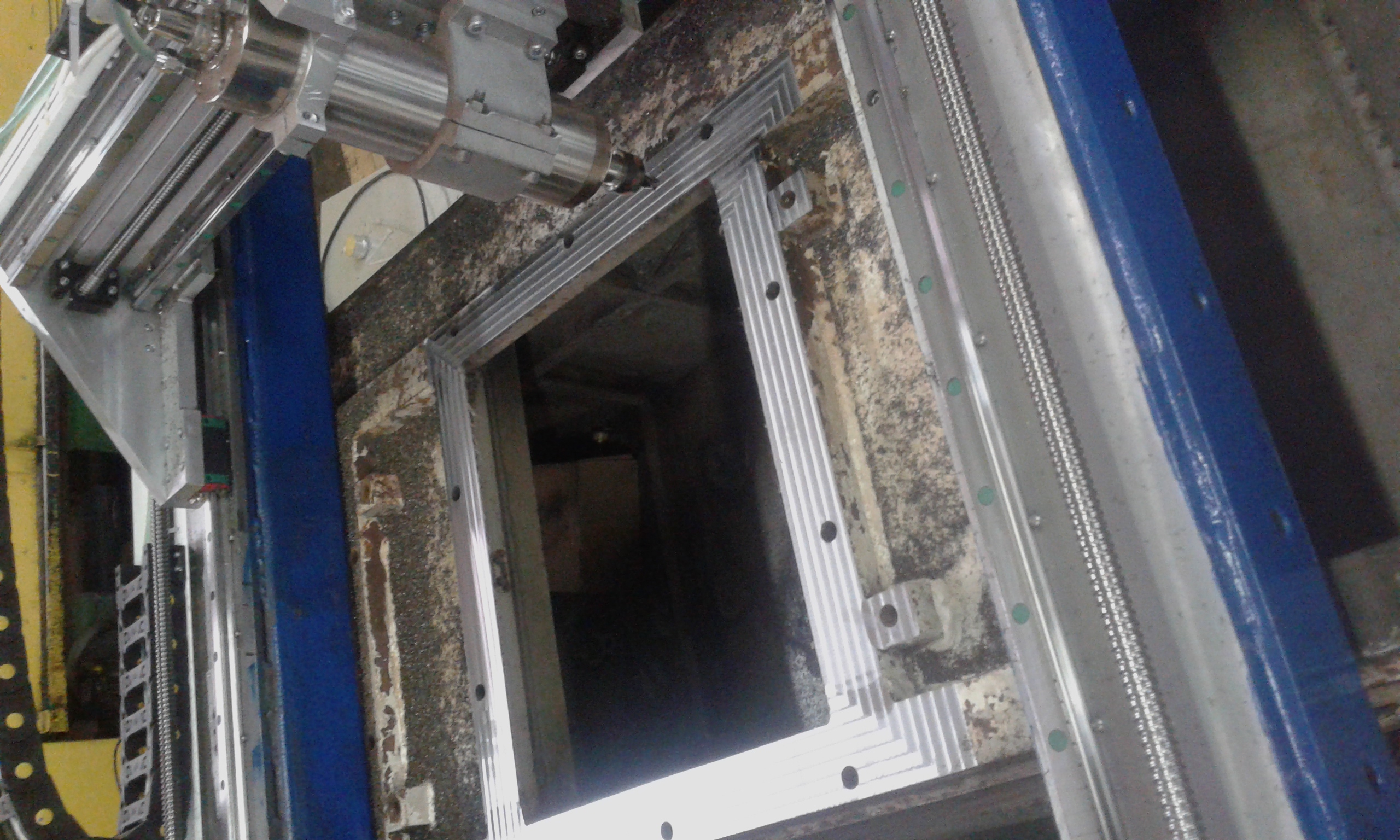

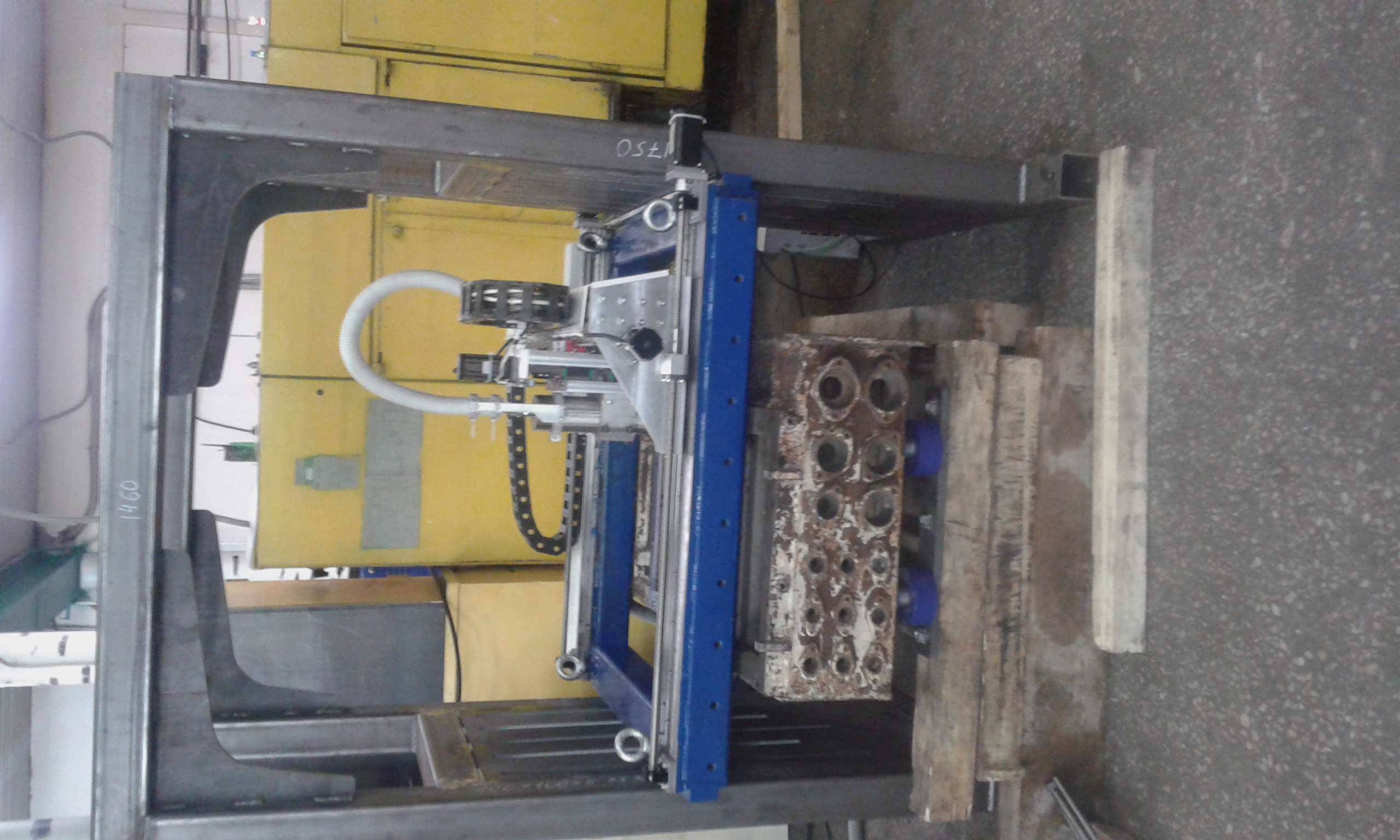

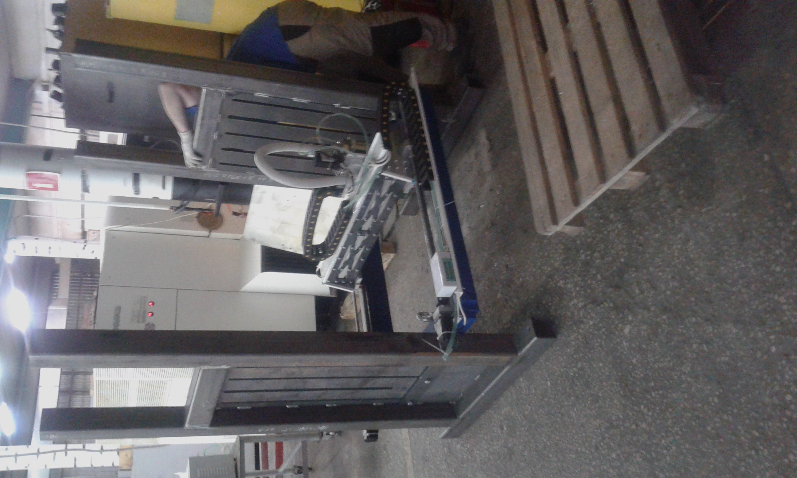

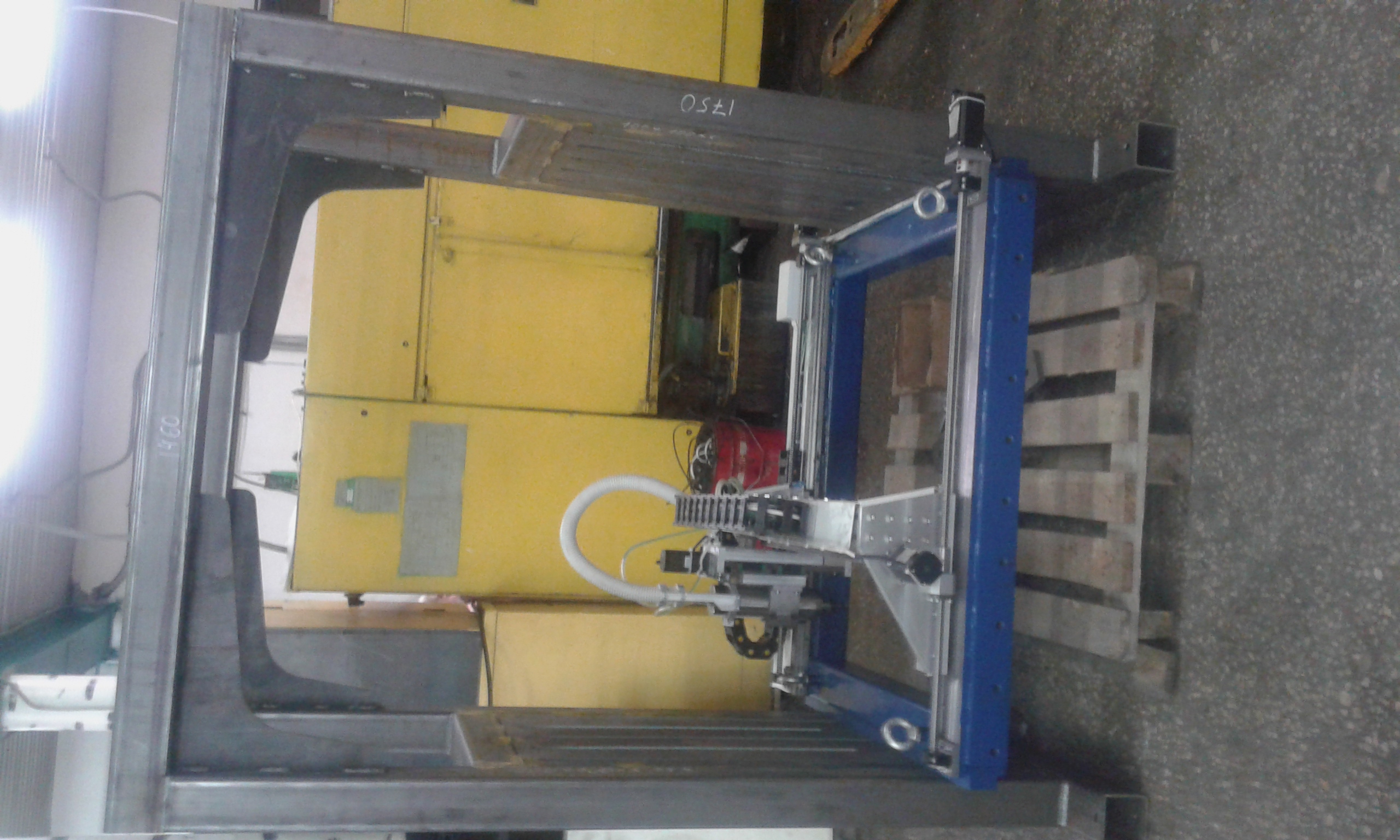

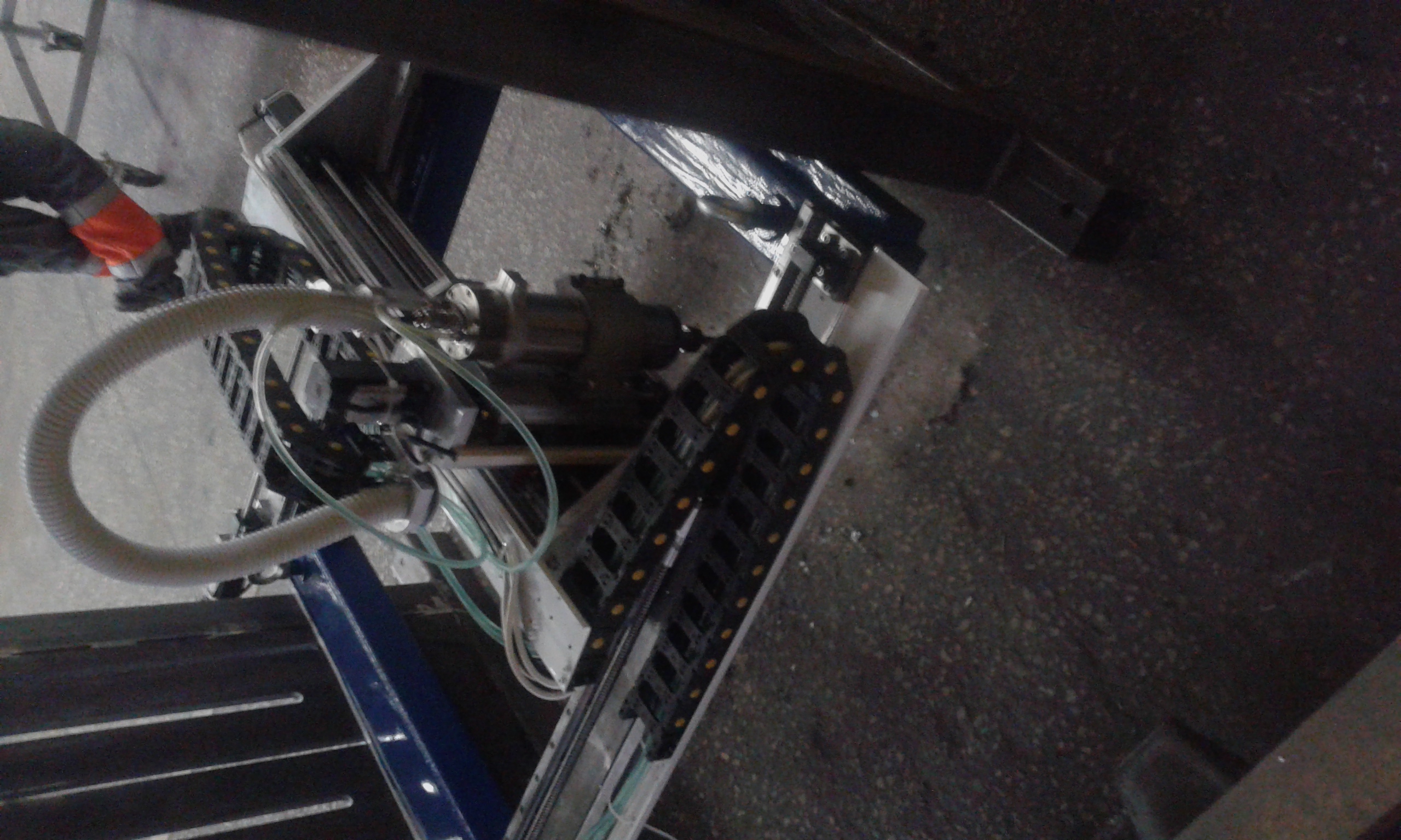

Станок через раз, подходя ближе к одной из опор, начинает подклинивать, координаты сбиваются. происходит это на подаче 2500. На падаче 1000 проходит нормально. Гайки с натягом.
Из-за возможного перекоса (в сумме с натягом гайки) не хватает двигателю мощности? В принципе, 1000 подача меня устраивает. Вот думаю, ослабить натяг в гайке, поможет?
Заново винт выставлять лень что-то.
4.jpg (2827 просмотров) <a class='original' href='./download/file.php?id=164535&mode=view' target=_blank>Загрузить оригинал (1.34 МБ)</a>
5.jpg (2827 просмотров) <a class='original' href='./download/file.php?id=164536&mode=view' target=_blank>Загрузить оригинал (1.33 МБ)</a>
6.jpg (2827 просмотров) <a class='original' href='./download/file.php?id=164537&mode=view' target=_blank>Загрузить оригинал (1.16 МБ)</a>
7.jpg (2827 просмотров) <a class='original' href='./download/file.php?id=164538&mode=view' target=_blank>Загрузить оригинал (1.23 МБ)</a>
8.jpg (2827 просмотров) <a class='original' href='./download/file.php?id=164539&mode=view' target=_blank>Загрузить оригинал (1.46 МБ)</a>
Кварк писал(а):Заново винт выставлять лень что-то.
Без винтов, руками портал нормально катается? ослабьте опоры швп по концам, подгоните портал к началу и прокатите до конца, зажмите опору. она станет как ей удобно

sima8520 писал(а):Без винтов, руками портал нормально катается?
Нормально катался. Но у меня такая конструкция, что сейчас гайку не открутить от портала просто так, не разобрав пол станка, поэтому, что сейчас не знаю.

Кварк писал(а):Нормально катался.
Да и сейчас должен нормально кататься, ничего не менялось же.
Кварк писал(а):Но у меня такая конструкция, что сейчас гайку не открутить от портала просто так
ну тогда опору одну ослабь и проверь легкость хода. закусывает где то точно, тебе надо найти где
Кварк
Сообщения: 295
Репутация: 15
Откуда: Томск
Сообщение Кварк »
Закусывает. Даже винт греется в этом месте. Сегодня в отпуск на две недели, потом придется поискать причины.опору ослаблял, подгоняя к ней портал, - не помогло.
