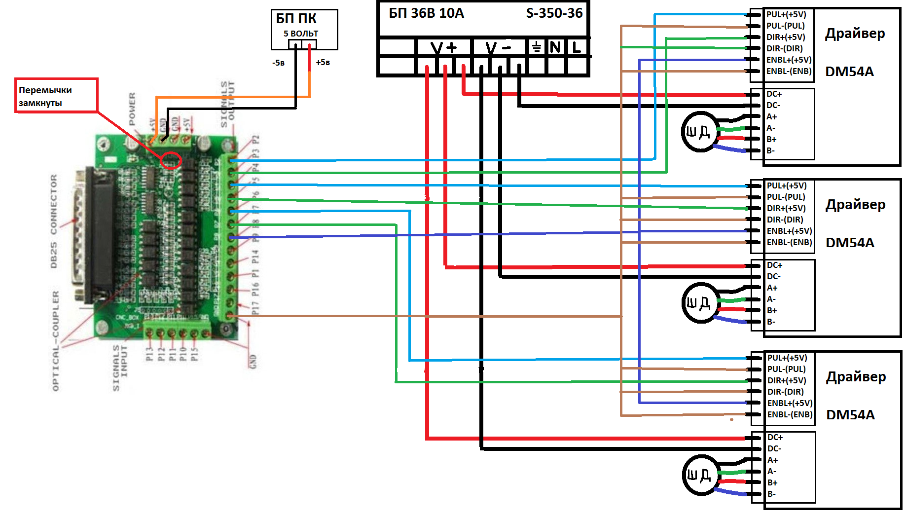

драйвера установил переключатели по |peak| 2.84 , по | RMS| 2.03 микрошаг поставил 6400 начинаю проверять две оси работаю а третья тарахтит(ось Х),подключал по этой схеме http://cnc-club.ru/forum/download/file. ... =view&mt=1 только там драйвера DM54A ,у меня DM542A, при этом когда тарахтит подвисают все драйверы перестают работать постоянно горит красная лампочка у всех ,пока повторно не нажму тарахтящую ось,чтой то за муть?
покупал отсюда
http://www.ebay.com/itm/130823919896?_t ... 259.R1.TR1
Re: Подключение драйверов к контроллеру
andrey19818181 писал(а):две оси работаю а третья тарахтит(ось Х)
Попробуй заменить мотор или драйвер (в выключенном состоянии).
andrey19818181 писал(а):только там драйвера DM54A ,у меня DM542A
Там описались. Но роли это не играет, т.к. ни там, ни у тебя не известен производитель, так что название модели ни о чем не говорит.
andrey19818181 писал(а):при этом когда тарахтит подвисают все драйверы перестают работать постоянно горит красная лампочка у всех
Возможно, проблема с питанием.
А вход Enable подключил? Если "да" - то отключи разъем от всех драйверов на время тестов.
Возможно, у тебя на вход Enable драйверов (на схеме - P9) подается сигнал Step оси X.

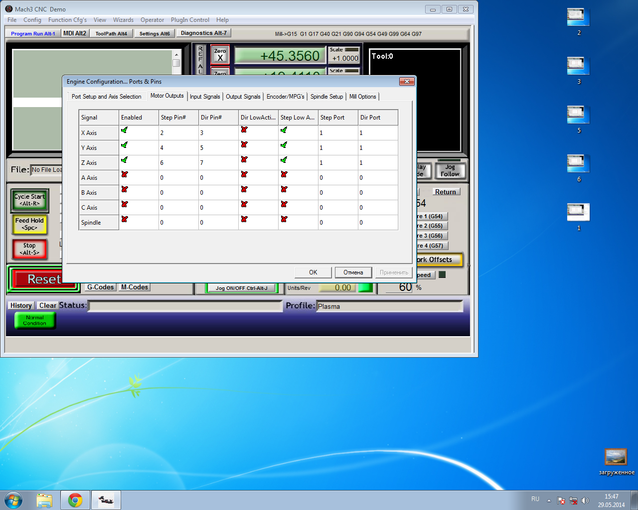

andrey19818181
Сообщения: 69
Зарегистрирован: 28 май 2014, 13:49
Сообщение andrey19818181 »

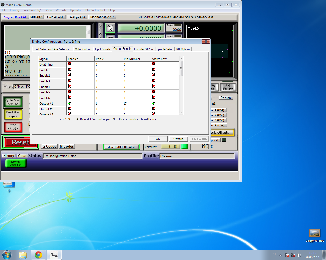

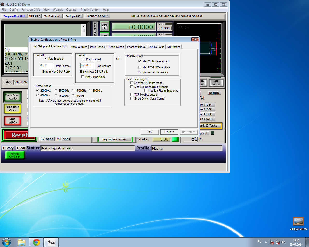

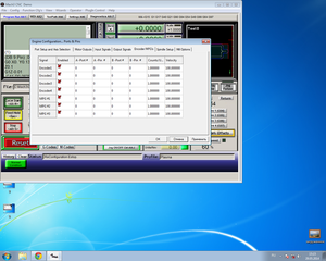

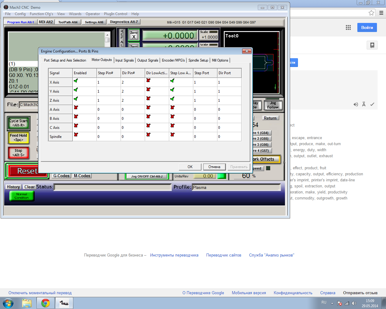

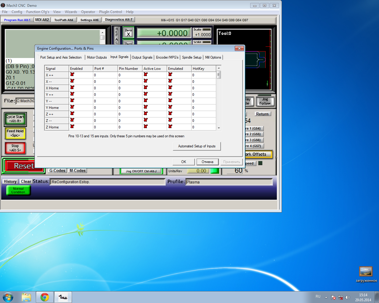

на щёлкал)
1.png (4866 просмотров) <a class='original' href='./download/file.php?id=28759&mode=view' target=_blank>Загрузить оригинал (202.47 КБ)</a>
2.png (4866 просмотров) <a class='original' href='./download/file.php?id=28760&mode=view' target=_blank>Загрузить оригинал (809.56 КБ)</a>
3.png (4866 просмотров) <a class='original' href='./download/file.php?id=28761&mode=view' target=_blank>Загрузить оригинал (806.06 КБ)</a>
5.png (4866 просмотров) <a class='original' href='./download/file.php?id=28762&mode=view' target=_blank>Загрузить оригинал (808.17 КБ)</a>
6.png (4866 просмотров) <a class='original' href='./download/file.php?id=28763&mode=view' target=_blank>Загрузить оригинал (808.18 КБ)</a>
Fisher
Сообщения: 3317
Репутация: 424
Откуда: Киров
Сообщение Fisher »
Пины осей не те - все оси заведены на 1 пин.
Поставь так:
2 3
4 5
6 7
andrey19818181
Сообщения: 69
выставил тоже самое
234.png (4859 просмотров) <a class='original' href='./download/file.php?id=28764&mode=view' target=_blank>Загрузить оригинал (808.97 КБ)</a>
andrey19818181 писал(а):но когда отключил P8 реакций от осиХ не каких
Я говорил - выдерни клеммы Enable из драйверов, я не говорил отключать P8.
Что значит "реакций от осиХ не каких"?
Должны были быть реакции на отключение что ли?
Я говорил - выдерни двойные клеммы Enable, после этого по очереди настраивай работу всех осей.
Тут нет такой кнопки или провода, которых нужно нажать / отключить, чтобы все вдруг чудом заработало,
у тебя не одна ошибка, у тебя вообще Mach3 не был настроен, и возможно, с подключением что-то напутал.
andrey19818181 писал(а):выставил тоже самое
Выставил то же самое, что и на этом скриншоте? Ну, хорошо, это и требовалось.
Или в предложении скрывался какой-то другой смысл?
Полагаю, там не хватает некоторых слов и знаков препинания.
