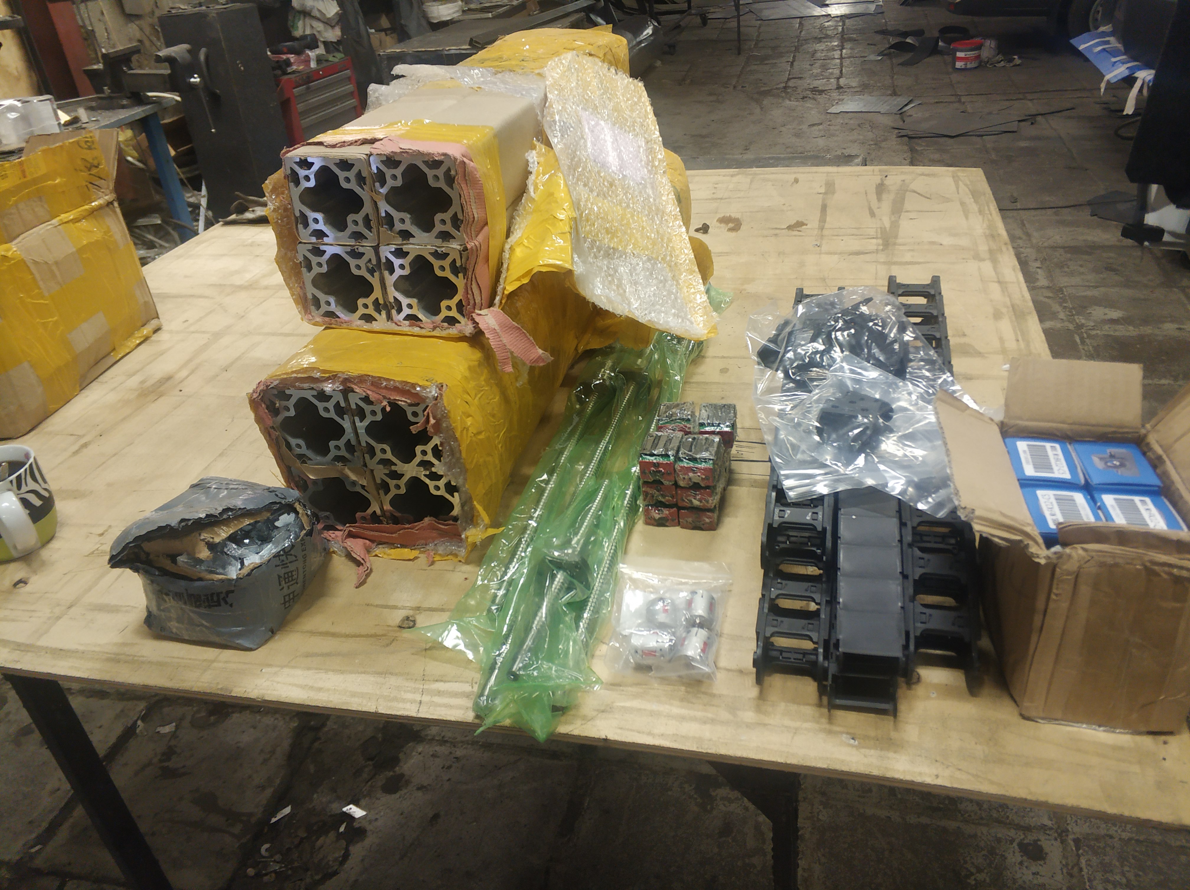

Приехали ништяки от Гены)))
IMG_20190806_062601.jpg (3258 просмотров) <a class='original' href='./download/file.php?id=167275&mode=view' target=_blank>Загрузить оригинал (1.69 МБ)</a>

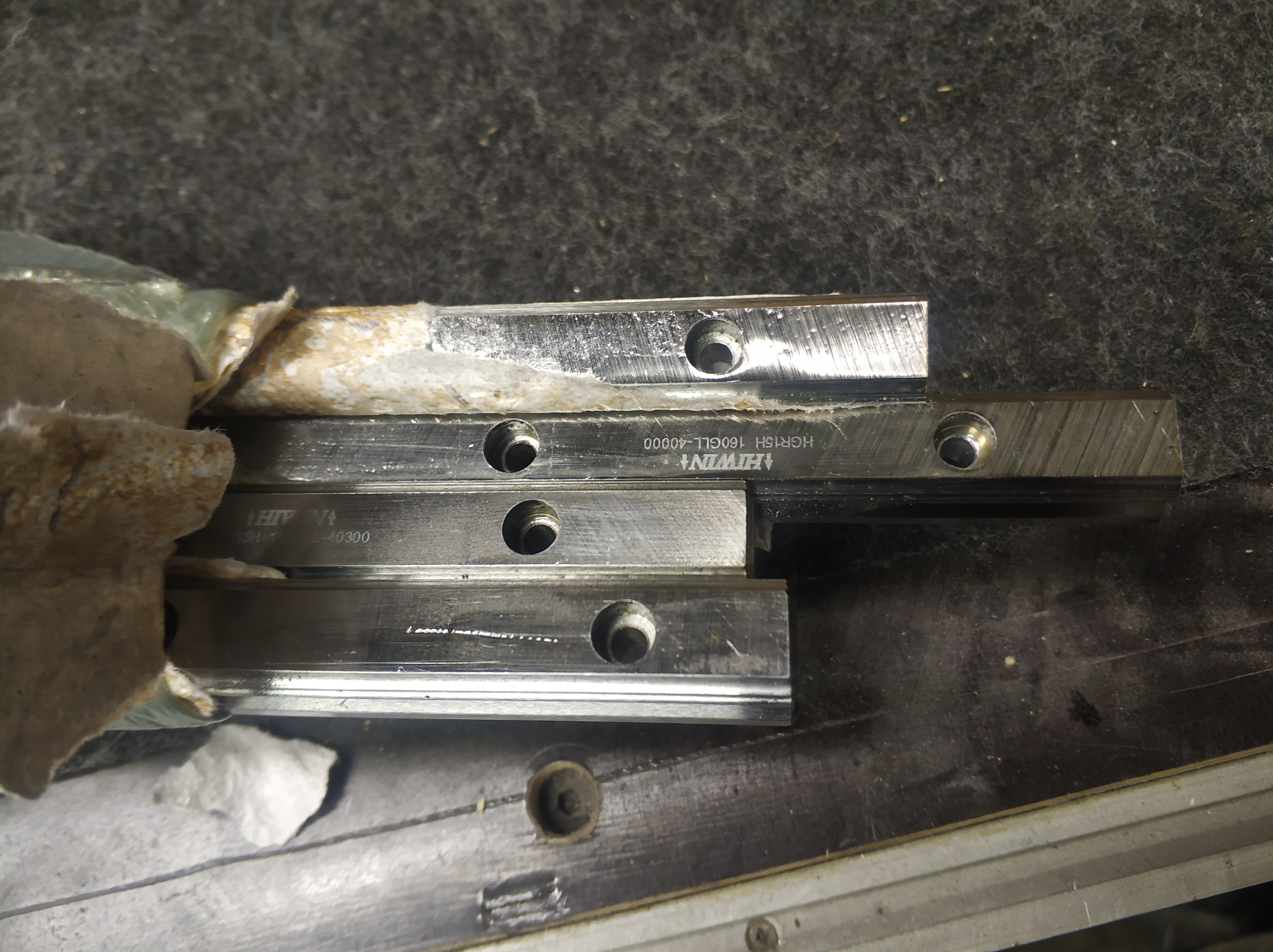

Рельсы давно лежат уже, вроде не заржавели)))
IMG_20190806_064607.jpg (3258 просмотров) <a class='original' href='./download/file.php?id=167276&mode=view' target=_blank>Загрузить оригинал (1.54 МБ)</a>
Осталось немного добрать в соберизаводе, немного хочу по другому сделать поэтому там не брал пока ничего, и панельки на защиту.

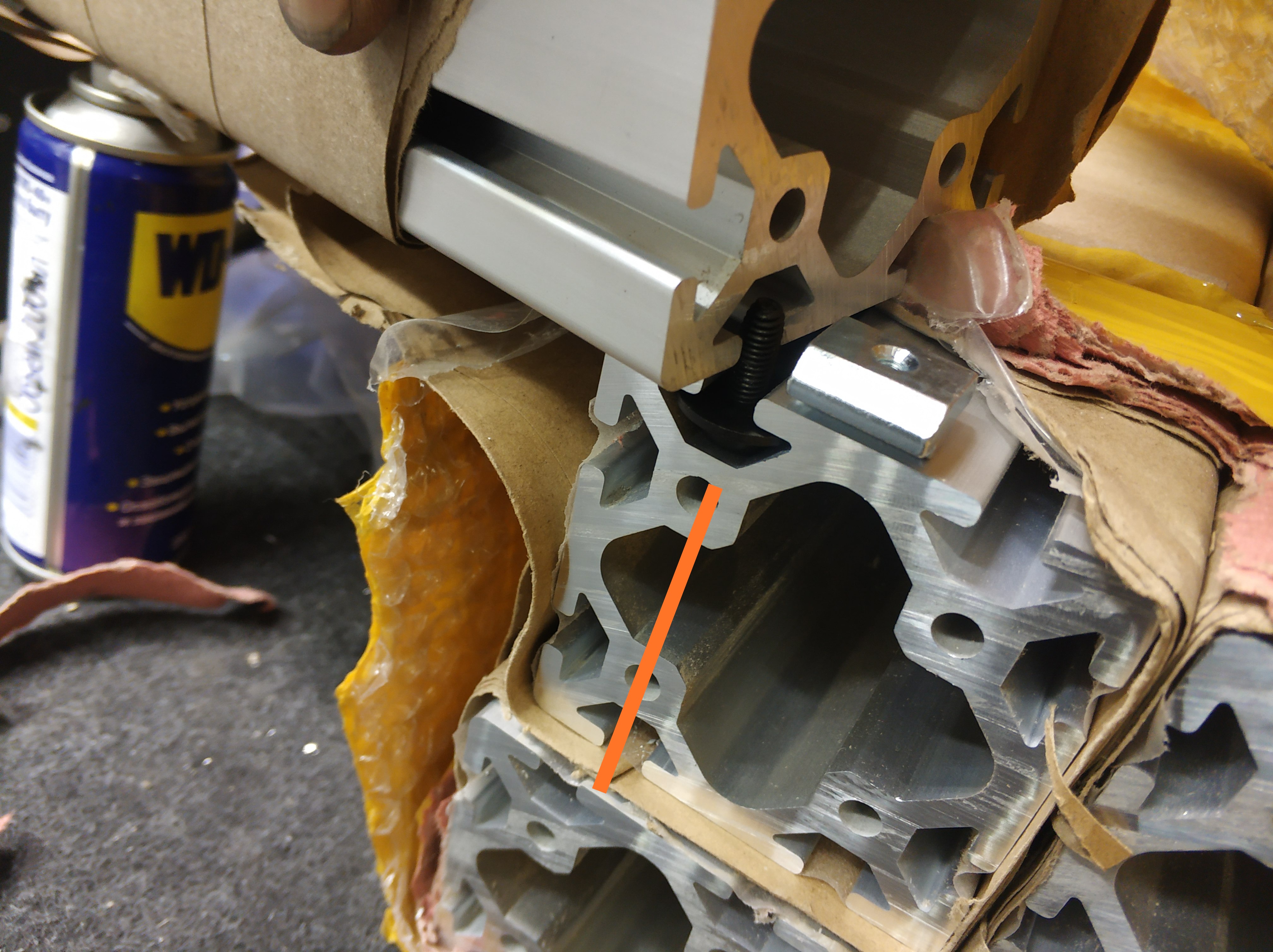

Здравствуйте. Может тупой вопрос. Но никак не пойму, каким макаром крепить профиль основания(сплошное из профиля) к профилю по Y?
Раньше делал станки из проф. трубы, хочу сделать из ал. профиля.
Gestap
Сообщения: 890
Репутация: 1089
Re: 600х400 из профиля (открытый проект)
Сообщение Gestap »
gess05 писал(а):Здравствуйте. Может тупой вопрос. Но никак не пойму, каким макаром крепить профиль основания(сплошное из профиля) к профилю по Y?
На подобии такого, под рукой просто ничего нет, профиль который сплошняком просверлен насквозь чтобы отвёрткой или шестигранником закрутить можно было.

Понял, спасибо.

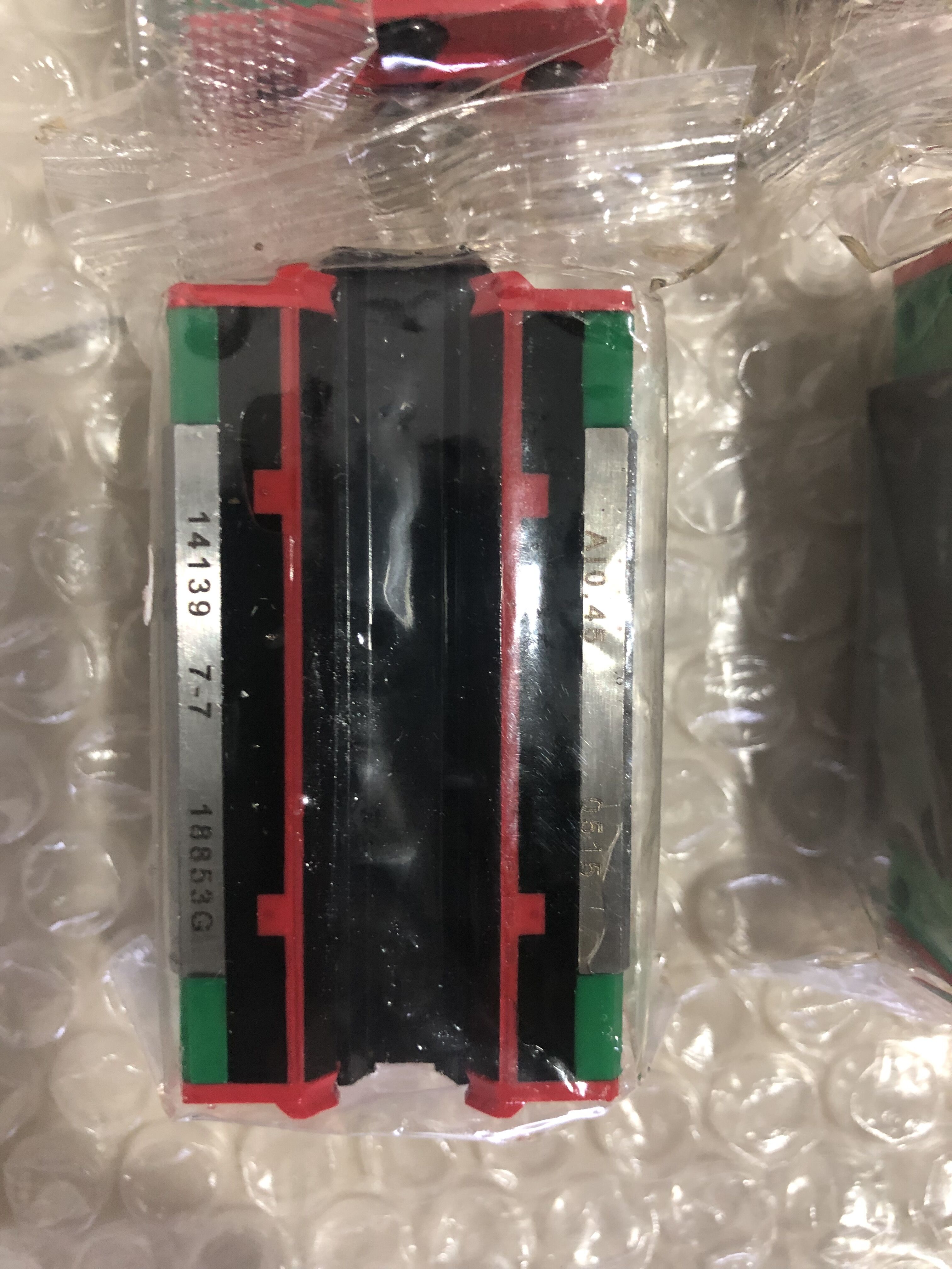

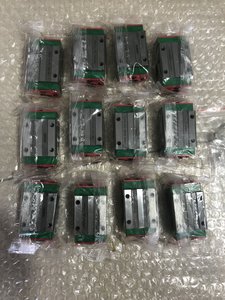

Подскажите , пожалуйста,по комплекту https://ru.aliexpress.com/item/32471709 ... 7c0b1ed93d
Хочу взять для станка из этой темы,только будут ШВП 1610 и поле рабочее 650х900.
У другого китайца заказал каретки 15 Xiwin, написано оригинал, китаец написал:
Кстати, Hiwin был изменить новый стиль продукта, цвет поверхности все светит, старый стиль черный в среднем месте, Хивин сообщил нам, что черный не экологичен, так что это изменится, чтобы быть все сияющим в будущем, просто этим другим, размер и качество все такие же, как и раньше, и это оригинальный бренд Hiwin, не беспокойтесь об этом, обратный также имеет код товара, сторона профиля также имеет логотип Hiwin, Китай сделал не имеет этих. к твоему сведению.не беспокойтесь о бренде, это origial Hiwin. hiwin также будет иметь документ для этого нового стиля тогда.
Стоит верить?
Фото нового стиля кареток на фото.
H81a67587d7254ed6bc08e3b41235565cS.jpg (2805 просмотров) <a class='original' href='./download/file.php?id=167498&mode=view' target=_blank>Загрузить оригинал (1.21 МБ)</a>
H004d86f9ef414de08fc3904f95266fd8L.jpg (2805 просмотров) <a class='original' href='./download/file.php?id=167499&mode=view' target=_blank>Загрузить оригинал (1.8 МБ)</a>
Gestap
Сообщения: 890
Репутация: 1089
Сообщение Gestap »
gess05, ну под эти моторы, если будеш с защитой делать надо панельки со стороны моторов удлинить а то не влезут, ну а по поводу кареток вроде похожи, а стоит ли верить это уже сам решай))) это китайцы)))
