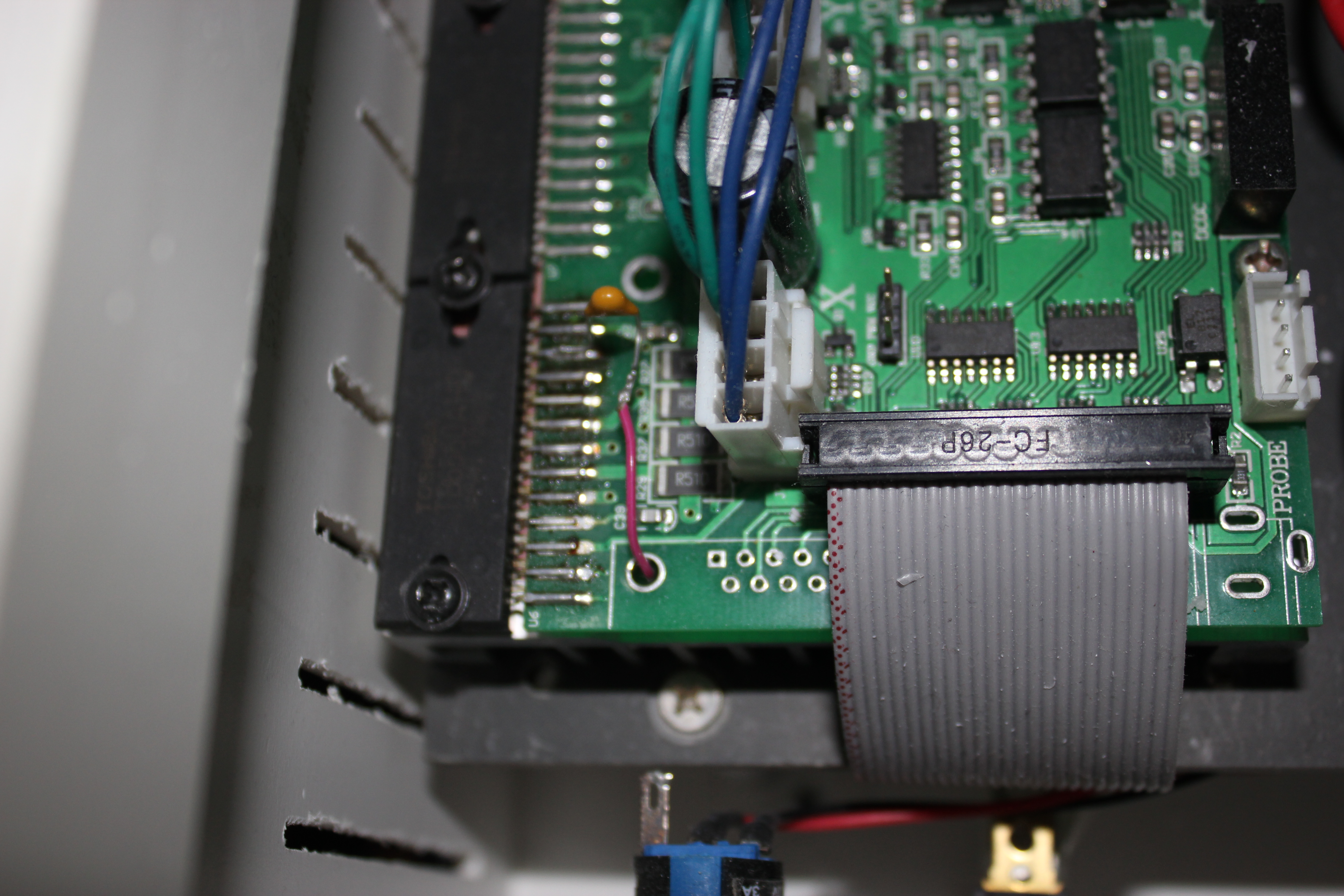

Все косяки описаны в этой теме, самый серьезный был - глюки по оси X, вылечилось подпайкой кондера 20 пФ с ноги Dir TB6560 на землю. Еще один - завал одного угла стола, приклеил жертвенную прокладку 3 мм вспененный ПВХ и фрезернул ее. И еще шпиндель невозможно поменять :(

По просьбе nyarа (точно такая же проблема с точно таким же контроллером):
Конденсатор подпаивается к 6 и 21 ноге (сигнальная земля SGND и Dir (в даташите на TB6560 CW/CCW - вращение по часовой / против часовой стрелки))
Ноги считаются снизу вверх (на фото)

kod007 писал(а): Пока пытаюсь решить пропуски по Х - без установки кондёра.
Напаивай. nyarу вроде помогло. Отписался, что ошибка исчезла, либо стала гораздо меньше. Но скорее всего исчезла, если он напаял конденсатор того же номинала, что и я. А у меня она исчезла - правда, проверял я на снятом двигателе, на слух и по угловому положению муфты после многих циклов из 5000 шагов по часовой и столько же против часовой - уползание начальной позиции замечено не было.

Re: 3020T CNC из Китая
Сообщение kod007 »
Вроде, удалось обойтись без установки кондёра.
Сделал несколько попыток доработки платы с последующим тестированием (в разных режимах).
Рассказывать долго, короче, сейчас – стабильно работает, и на быстрых (для него) и на медленных перемещениях.
Пробовал ставить velocity 4000 (по х/y) – раньше сбивался, уходил в резонанс – останавливался и «выл» на месте, после доработки - носиться как «угорелый» – концевики не спасают : ).
Что было сделано:
1 Увеличил общую ёмкость питания двигателей до 20000мкф (3300 + 6800 + на плате 3300х3шт)
2 Добавил ёмкости питания логики 5в 480мкф + несколько 0.1мкф.
3 Продублировал питание (каждого драйвера отдельно и по плюсу и по минусу) с входа (24в) до конденсаторов ( 3300мкф) и дальше до драйвера - хорошим толстым проводом.
Так же продублировал питание каждого драйвера 5в (и по плюсу и по минусу).
Может, кому пригодится. (Ничего хитрого – просто надо сделать нормальное питание)
