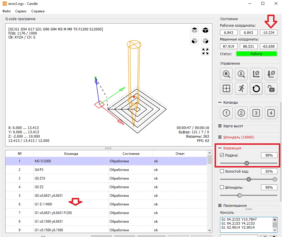

Приветствую всех.
Не могу побороть глюк в G-коде.
Код простой квадратный карман. При выполнении строки G1 Z-1 F100 , станок вгоняет плавно фрезу в стол.
Отправляю из программы Candle 1.1.7, OpenCNCPilot.
Если отравлять строку вручную, все отрабатывает корректно.
Долго искал и нашел зависимость, глюк происходит при изменении скорости для режима реза (G1).
Если заменить G1->G0 в этой строке, то глюк будет в следующей строке с командой G1.
Если изменить значение параметра F100 на значение меньше 100 (G1 Z-1 F90), то программа работает корректно.
Гуру , подскажите где ошибка. У меня уже весь мозг сломался
PS: Если отправлять из bCNC или UGS, проблемы не увидел.

Видимо сам себе буду отвечать.
Нужна помощь в тестировании,G код приложу к сообщению.
Внимание если будете тестить на станке, то не засверлите стол !!!
Глюк проявляется в любой из программ, если включить коррекцию подачи на 98% или 99%.
Может у кого есть возможность протестировать на Arduino c прошивкой GRBL этот код.
Хочу понять, где ошибка. Виноват сам GRBL или fork на STM32.

Mamont писал(а):Погонял фрагмент на отладочной плате, глюки с опусканием Z не вылезли.
Работал с внешним USB-UART модулем.
Какая таблица настроек ($$)у тебя?
$0=6

Re: USBCNC GRBL 4 оси (6 осей!)
глюки опять не вылезали..
