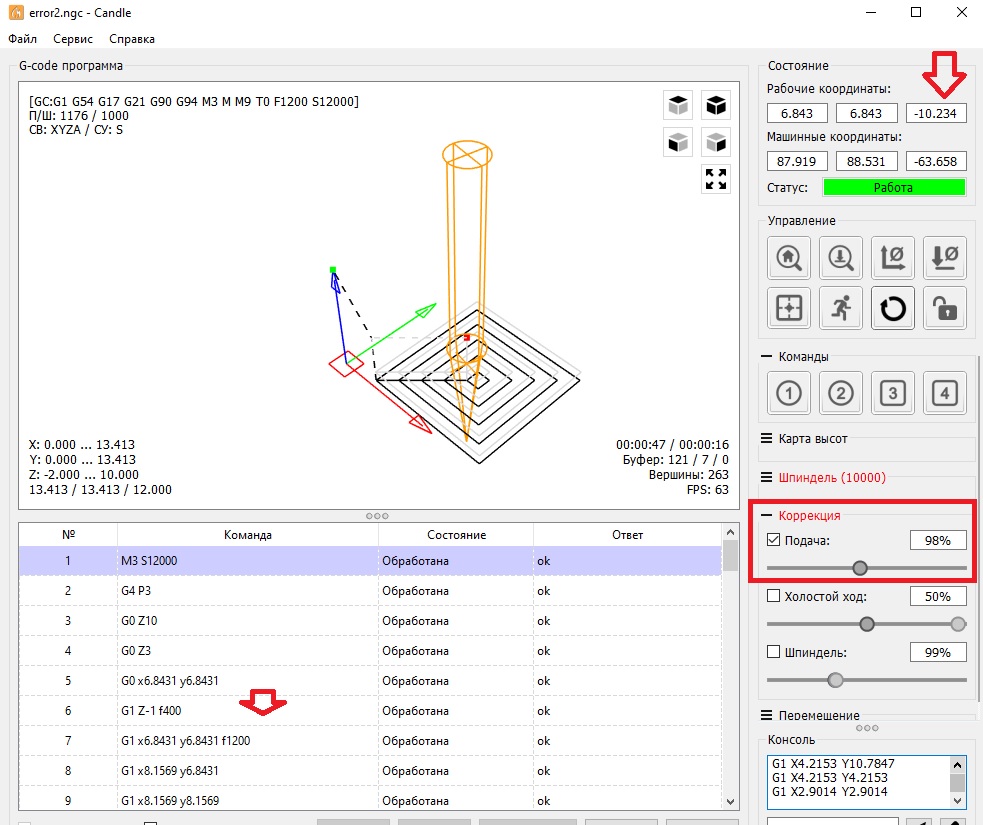

Не могу побороть глюк в G-коде.
M3 S12000
G4 P3
G0 Z10
G0 Z3

Код простой квадратный карман. При выполнении строки G1 Z-1 F100 , станок вгоняет плавно фрезу в стол.
Отправляю из программы Candle 1.1.7, OpenCNCPilot.
Если отравлять строку вручную, все отрабатывает корректно.
Долго искал и нашел зависимость, глюк происходит при изменении скорости для режима реза (G1).
Если заменить G1->G0 в этой строке, то глюк будет в следующей строке с командой G1.
Если изменить значение параметра F100 на значение меньше 100 (G1 Z-1 F90), то программа работает корректно.
Гуру , подскажите где ошибка. У меня уже весь мозг сломался :thinking:
PS: Если отправлять из bCNC или UGS, проблемы не увидел.

Видимо сам себе буду отвечать.
Нужна помощь в тестировании,G код приложу к сообщению.
Внимание если будете тестить на станке, то не засверлите стол !!!
Глюк проявляется в любой из программ, если включить коррекцию подачи на 98% или 99%.
Может у кого есть возможность протестировать на Arduino c прошивкой GRBL этот код.
Хочу понять, где ошибка. Виноват сам GRBL или fork на STM32.
error2.ngc
ошибка при изменении скорости G1
(1.14 КБ) 610 скачиваний
Grbl_error.jpg (6499 просмотров) <a class='original' href='./download/file.php?id=177404&mode=view' target=_blank>Загрузить оригинал (198.17 КБ)</a>

Погонял фрагмент на отладочной плате, глюки с опусканием Z не вылезли.
Работал с внешним USB-UART модулем.
Какая таблица настроек ($$)у тебя?
vit_rus
Сообщения: 121
Зарегистрирован: 03 ноя 2013, 17:55
Репутация: 36
Откуда: Челябинск
Re: USBCNC GRBL 4 оси (6 осей!)
Сообщение vit_rus »
Mamont писал(а):Погонял фрагмент на отладочной плате, глюки с опусканием Z не вылезли.

глюки опять не вылезали..
