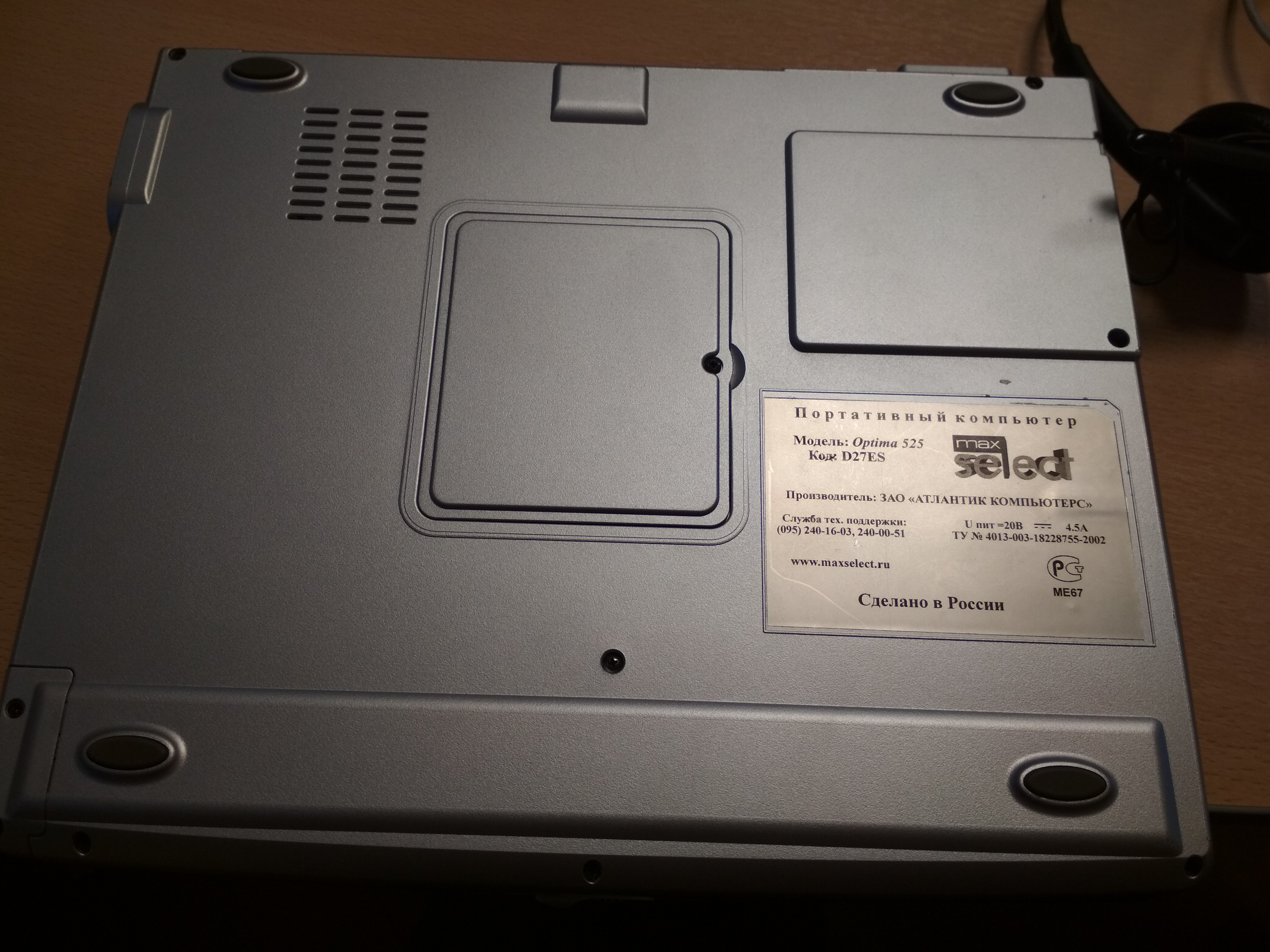

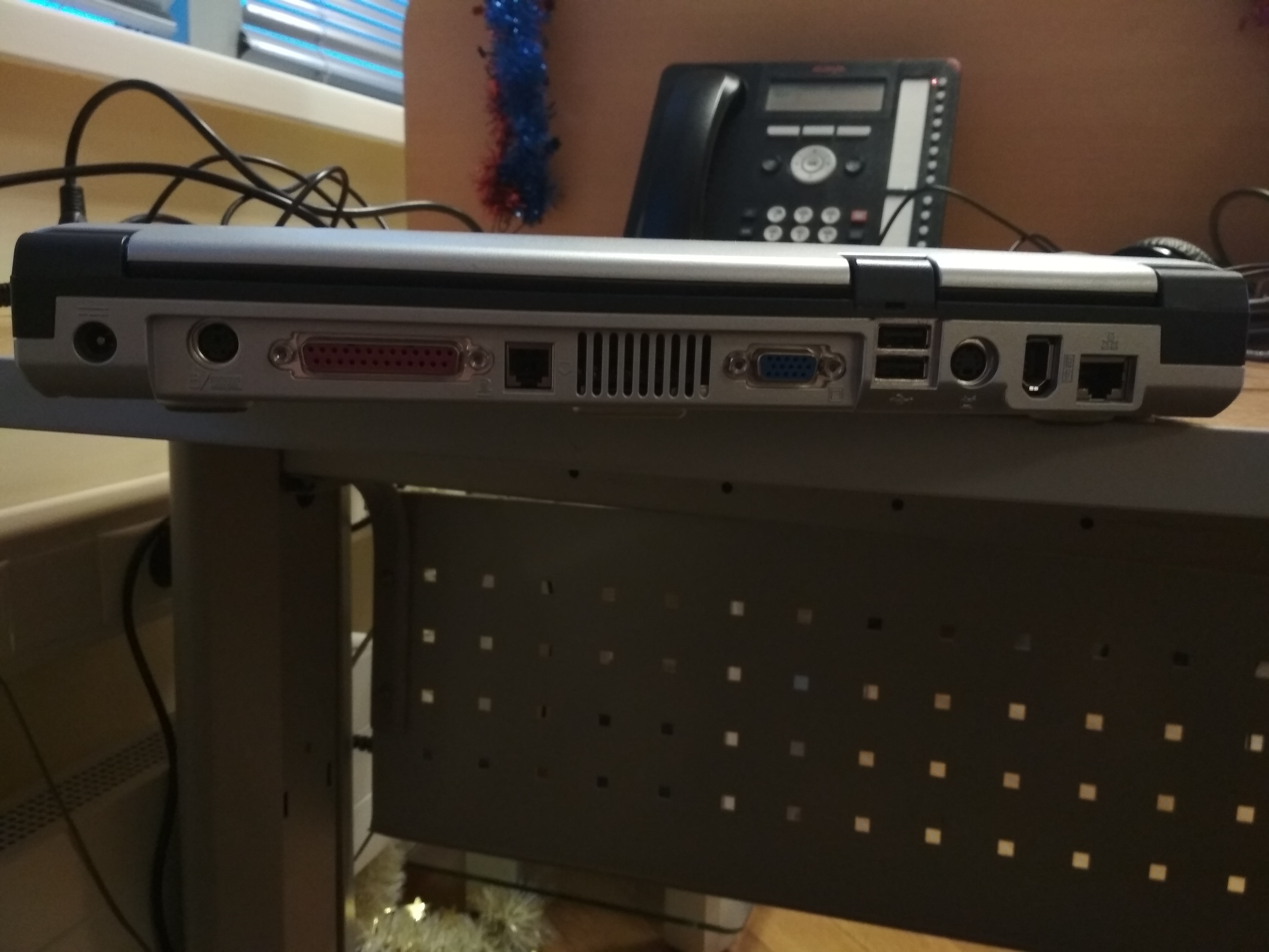

Здрасти всем.
Коллега подогнал старый ноут с LPT (!!!) портом!!!
Смущает объем оперативки - 256Мб, надо будет две планки по 512Мб найти (еще первый DDR SDRAM), хз, такое еще у кого то осталось.
http://zoom.cnews.ru/goods_card/charact ... optima-525
IMG_20190111_090507.jpg (2153 просмотра) <a class='original' href='./download/file.php?id=154206&mode=view' target=_blank>Загрузить оригинал (904.24 КБ)</a>
IMG_20190111_090715.jpg (2153 просмотра) <a class='original' href='./download/file.php?id=154207&mode=view' target=_blank>Загрузить оригинал (1.97 МБ)</a>

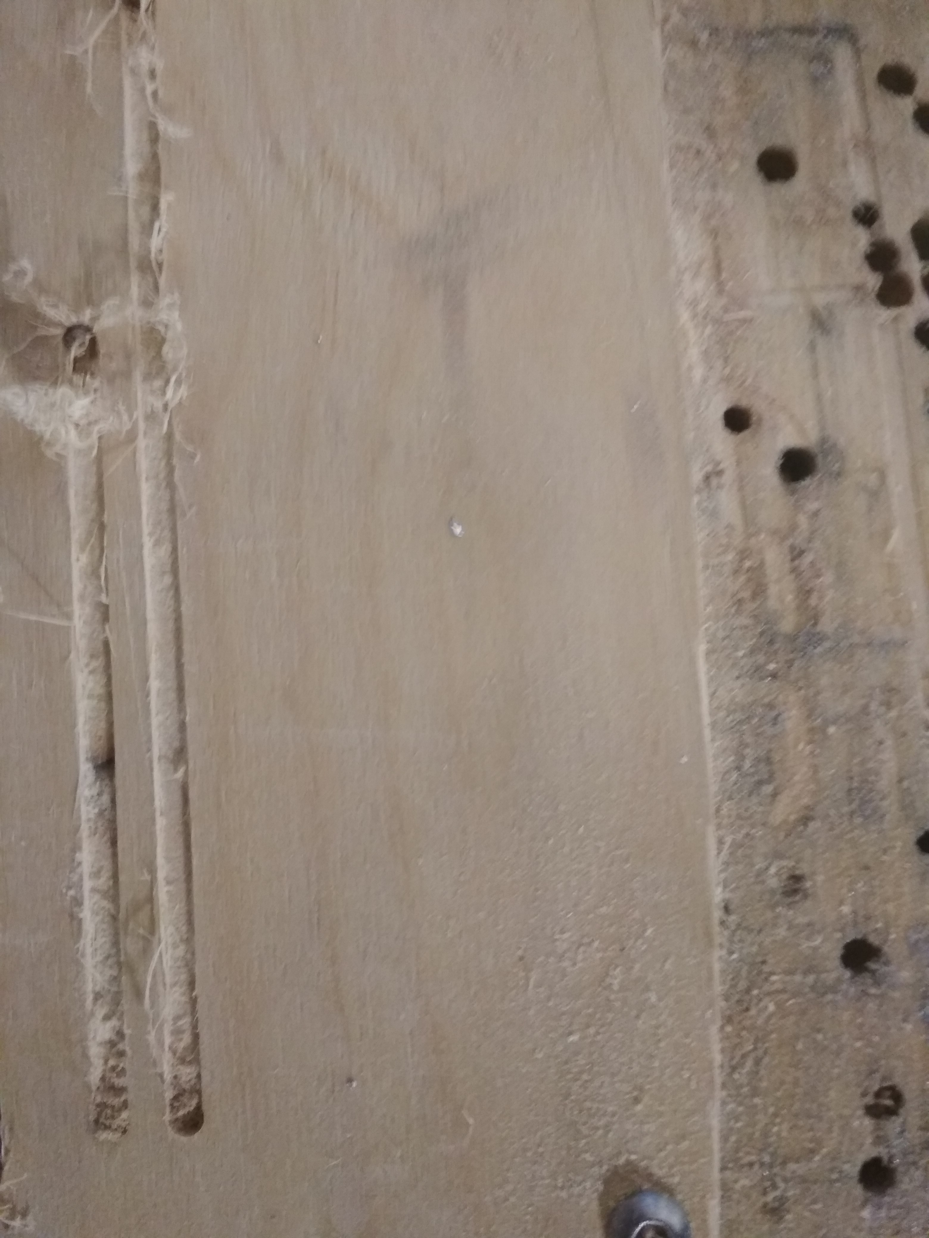

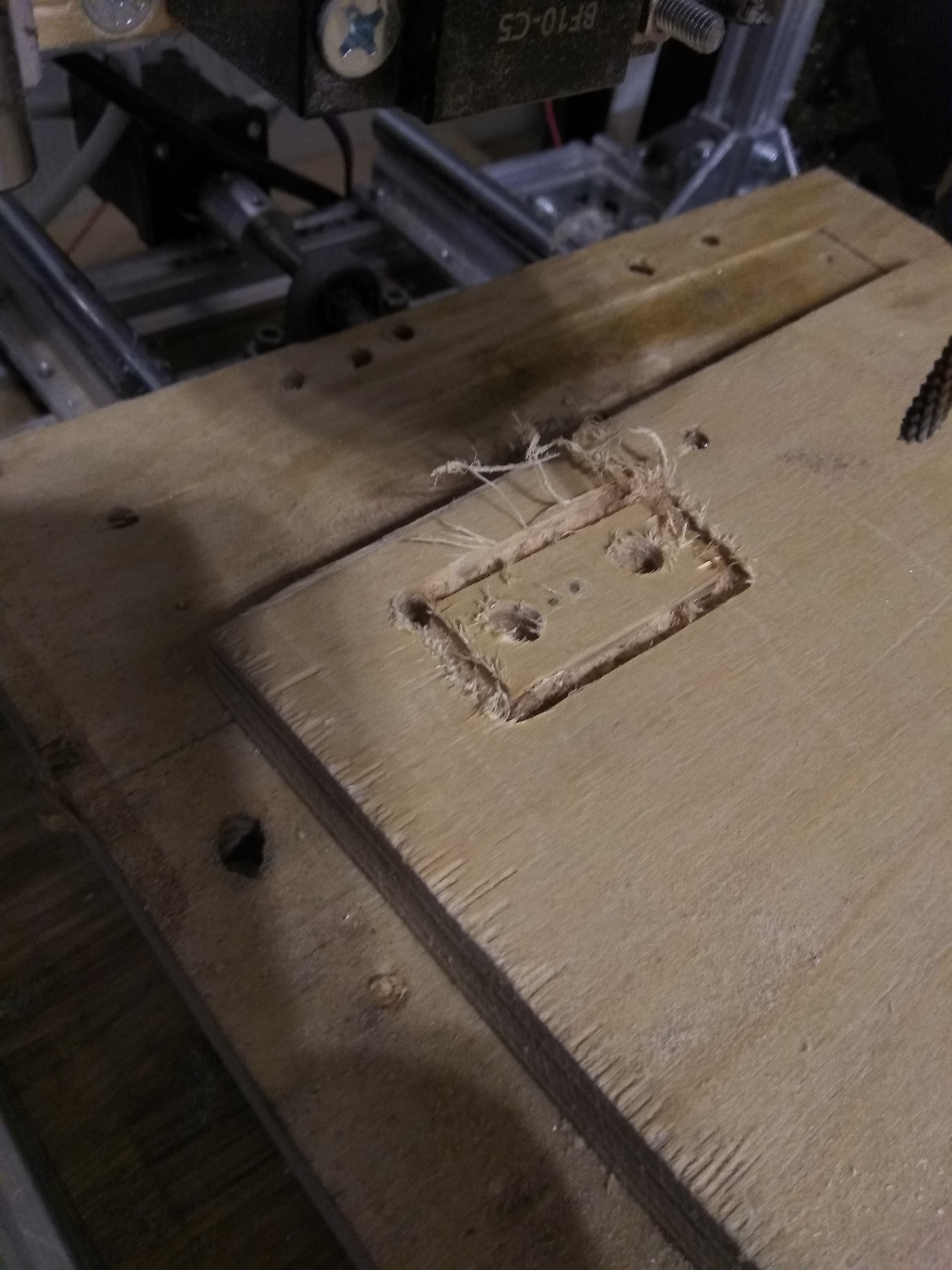

Всем привет.
Подскажите пожалуйста из-за чего образуется такая бахрома как на снимке?
Фреза кукуруза 4мм, обороты 11000, заглубление 3мм, подача 800.
Что надо изменить чтобы избавиться от этого?
IMG_20190113_174139.jpg (2068 просмотров) <a class='original' href='./download/file.php?id=154397&mode=view' target=_blank>Загрузить оригинал (1.33 МБ)</a>
Gestap
Сообщения: 890
Репутация: 1089
Re: Первый станок "Кусака 1" и куча вопросов
Сообщение Gestap »
оборотов мне кажеться маловато, я деревяхи на 20т режу. попробуй увеличить.
dtw.moscow@gmail.com
daemon78
Сообщения: 1311
Репутация: 103
Сообщение daemon78 »
Gestap писал(а):оборотов мне кажеться маловато, я деревяхи на 20т режу. попробуй увеличить.
Пробовал, в районе 15 тысяч начинает тлеть, валит дым и угольки вылетают. Может кукурузу на что нибудь сменить.
Gestap
Сообщения: 890
Репутация: 1089
Сообщение Gestap »
подачу увеличить попробуй, я фанеру резать не пробовал, деревяхи режу кукурузой 6ой, обороты 20т, подача 2метра в минуту, ничего не подгорает.
daemon78
Сообщения: 1311
Репутация: 103
Gestap писал(а):подачу увеличить попробуй, я фанеру резать не пробовал, деревяхи режу кукурузой 6ой, обороты 20т, подача 2метра в минуту, ничего не подгорает.
Да у меня станочек то самодельный, не уверен что 2000 вытянет. Полторы выдает, больше не пробовал
Samodelkin 88
Сообщения: 966
Репутация: 727
Откуда: Курган
Сообщение Samodelkin 88 »
Режу березовую фанеру четверку за один проход кукурузой 1,5 мм на 2500 мм/ мин, обороты 21 тысяча.
daemon78
Сообщения: 1311
Репутация: 103
Samodelkin 88 писал(а):Режу березовую фанеру четверку за один проход кукурузой 1,5 мм на 2500 мм/ мин, обороты 21 тысяча.
Вот фото на этих режимах
Короткая полоса 20000 оборотов подача 2000
длинная полоса обороты 21000 подача 2500
Опять бахрома, но фанера действительно перестала гореть
IMG_20190113_202949.jpg (2020 просмотров) <a class='original' href='./download/file.php?id=154435&mode=view' target=_blank>Загрузить оригинал (1.31 МБ)</a>

А кукуруза не тупая ?
daemon78
Сообщения: 1311
Репутация: 103
Taganrog писал(а):А кукуруза не тупая ?
2 дня как пришла с Китая, HUHAO

daemon78 писал(а):Опять бахрома, но фанера действительно перестала гореть
а теперь попробуйте этой же кукурузой перпендикулярно первым проходам ... (у фанеры тож есть волокна)
