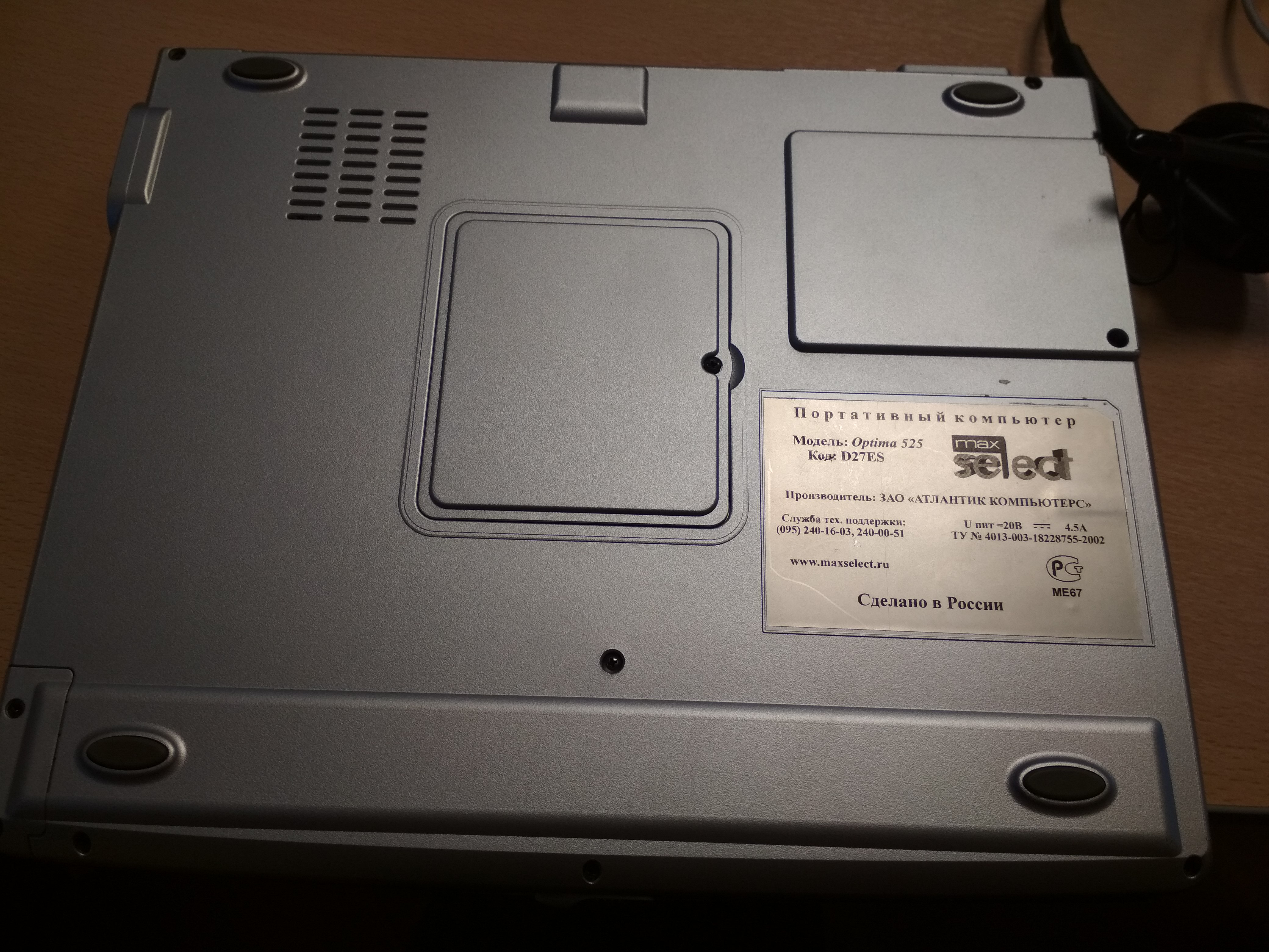

Здрасти всем.
Коллега подогнал старый ноут с LPT (!!!) портом!!!
Смущает объем оперативки - 256Мб, надо будет две планки по 512Мб найти (еще первый DDR SDRAM), хз, такое еще у кого то осталось.
