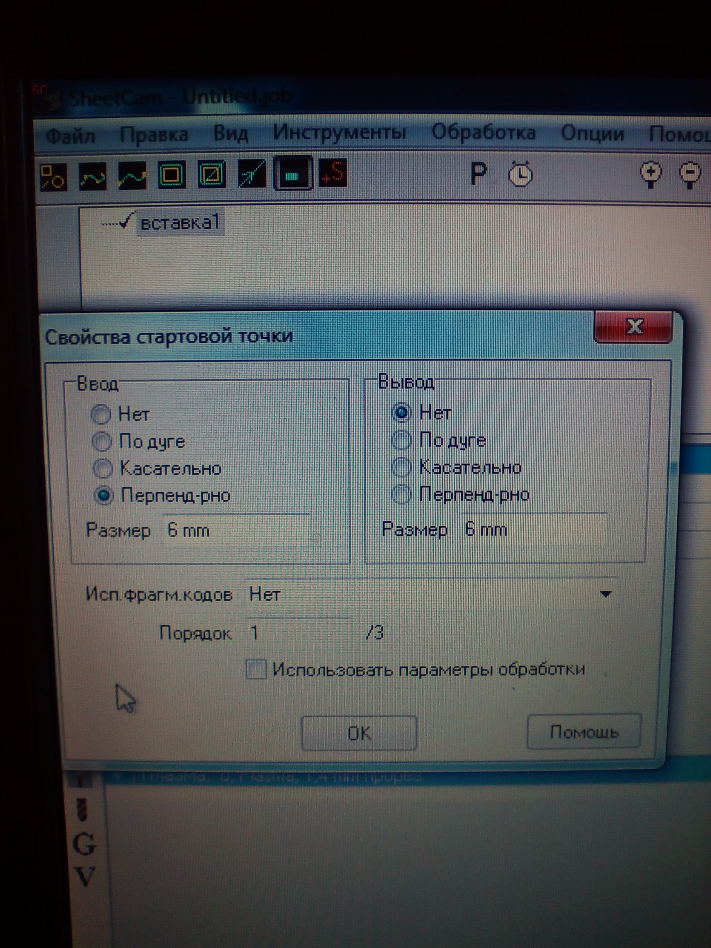

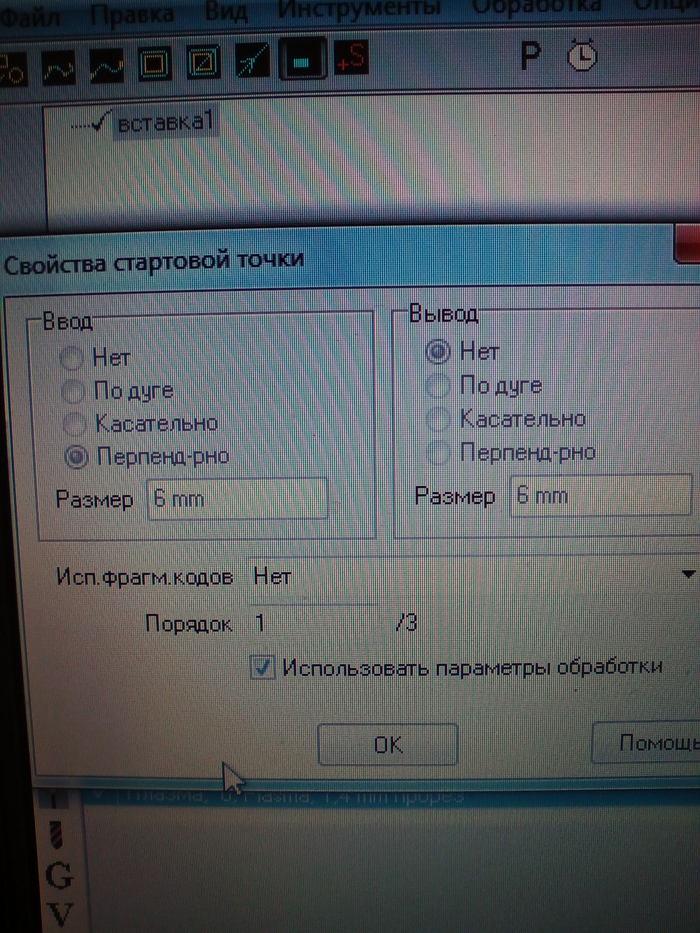

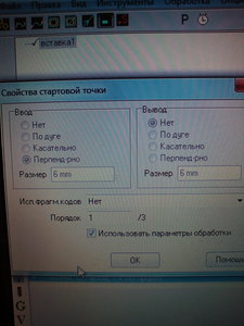

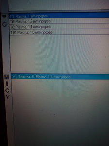

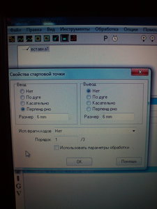

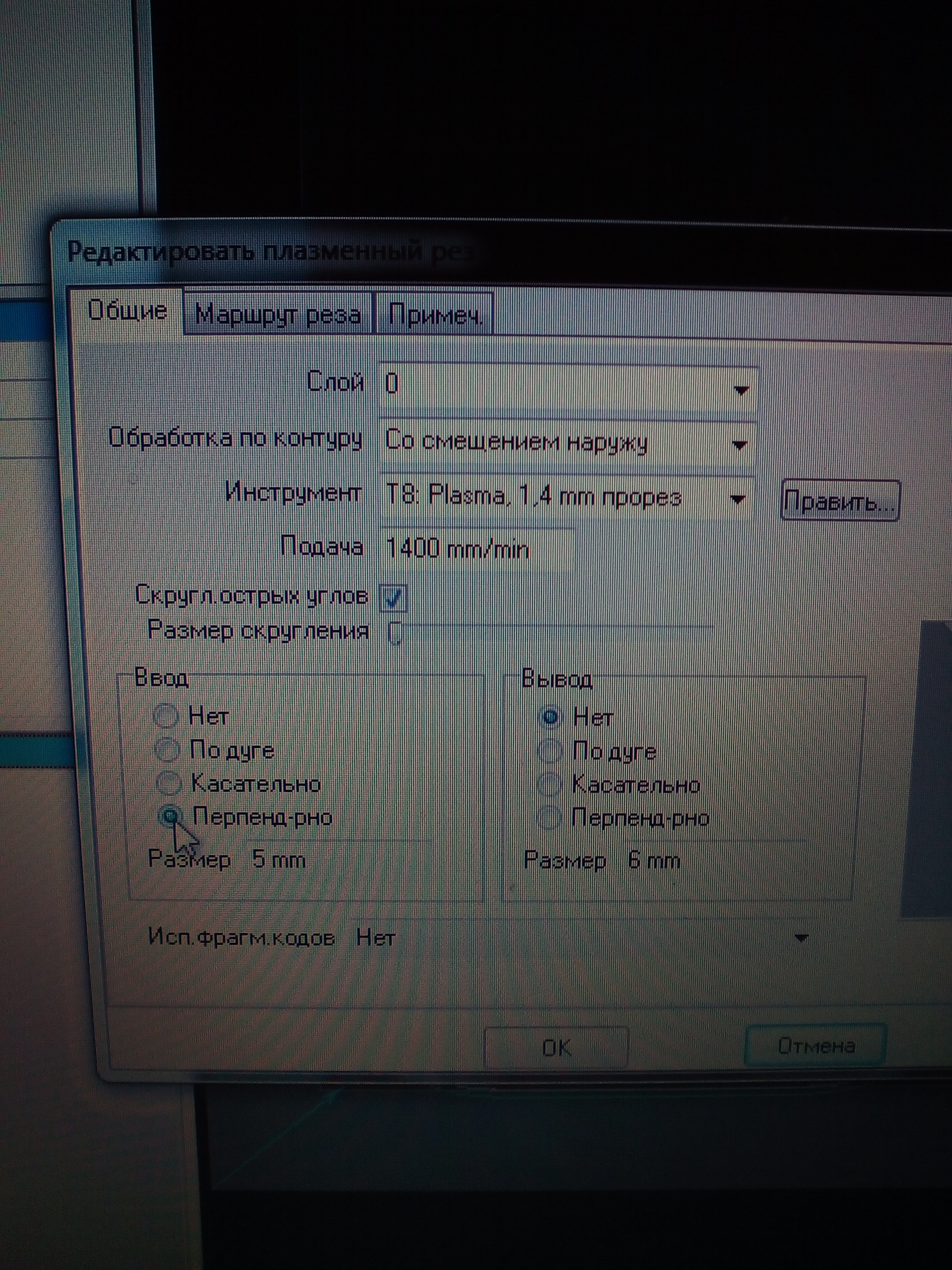

Re: Работа в SheetCam

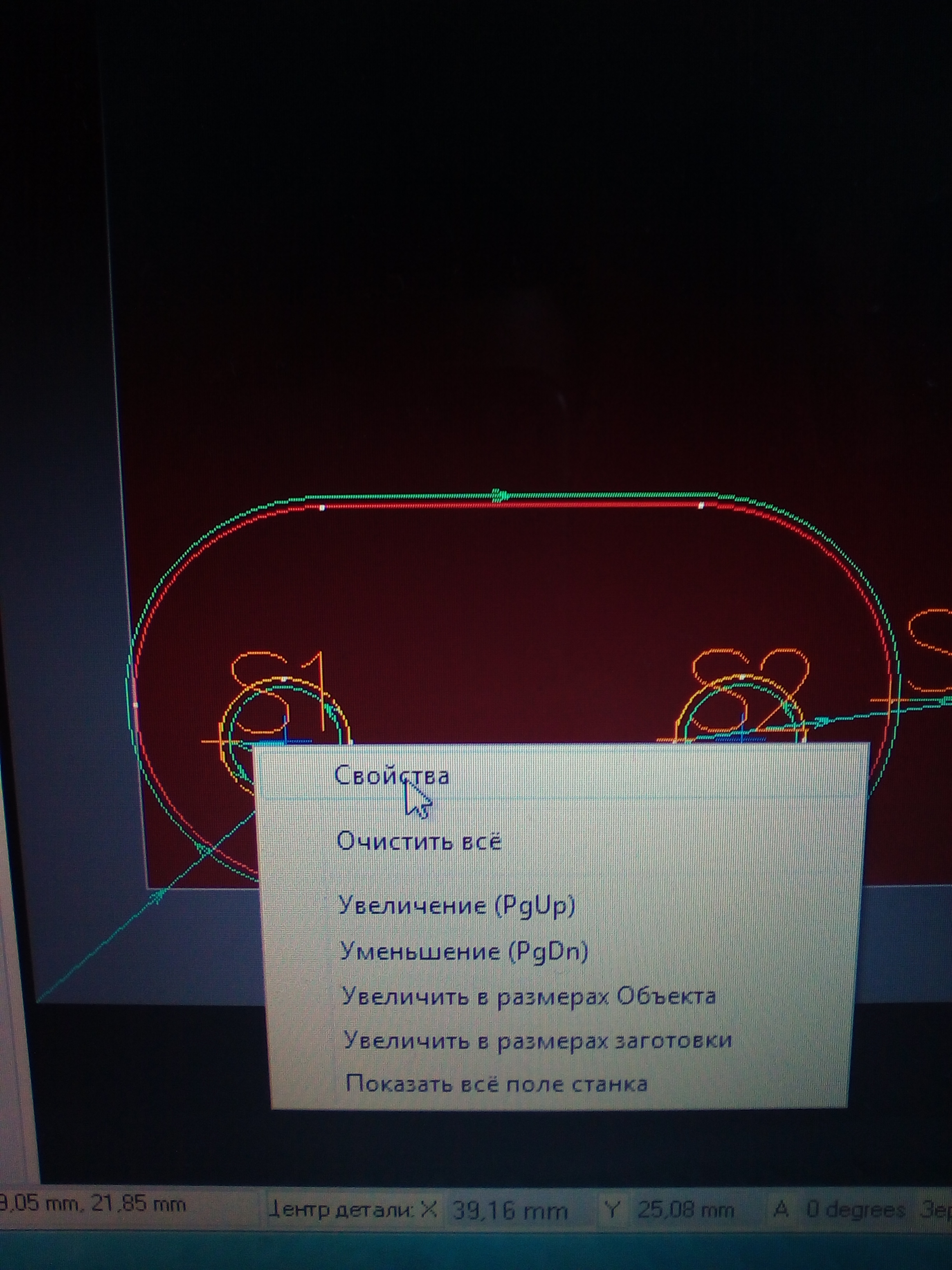

Сообщение Сергиус »
такая ситуевина
Создаем новую плазменную резку (3236 просмотров) <a class='original' href='./download/file.php?id=87330&mode=view' target=_blank>Загрузить оригинал (2.79 МБ)</a>
ставим ввод 5 мм и ОК (3236 просмотров) <a class='original' href='./download/file.php?id=87331&mode=view' target=_blank>Загрузить оригинал (2.78 МБ)</a>
свойства стартовых точек (3236 просмотров) <a class='original' href='./download/file.php?id=87332&mode=view' target=_blank>Загрузить оригинал (1.7 МБ)</a>
в окне стоит флажек... (3236 просмотров) <a class='original' href='./download/file.php?id=87333&mode=view' target=_blank>Загрузить оригинал (3.83 МБ)</a>
убираем его, но это ничего не меняет... (3236 просмотров) <a class='original' href='./download/file.php?id=87334&mode=view' target=_blank>Загрузить оригинал (2.57 МБ)</a>

Причем, нашел местного программиста, он правда, не работает с Шитом, но г-код посмотрел, и говорит, что нет у тебя здесь врезки после включения дуги, хотя я же ее ставлю и станок в холостом ее отрабатывает.
Может все-таки пост виноват?
На всякий пожарный добавлю его.

У меня везде врезка по дуге стоит. Ну это кто как привык наверное.
Я сегодня немного поэкспериментировал и вот что заметил....
Если в МАЧ3 поставить медленный разгон то появляются рывки при резе.
Тут два выхода:
1. Увеличить ускорение.
2. Сократить число сегментов.

Спасибо ОГРОМНОЕ форумчанам!!! Вход по дуге исправил мою ситуацию. Всем приятной работы с ШИТОМ :)

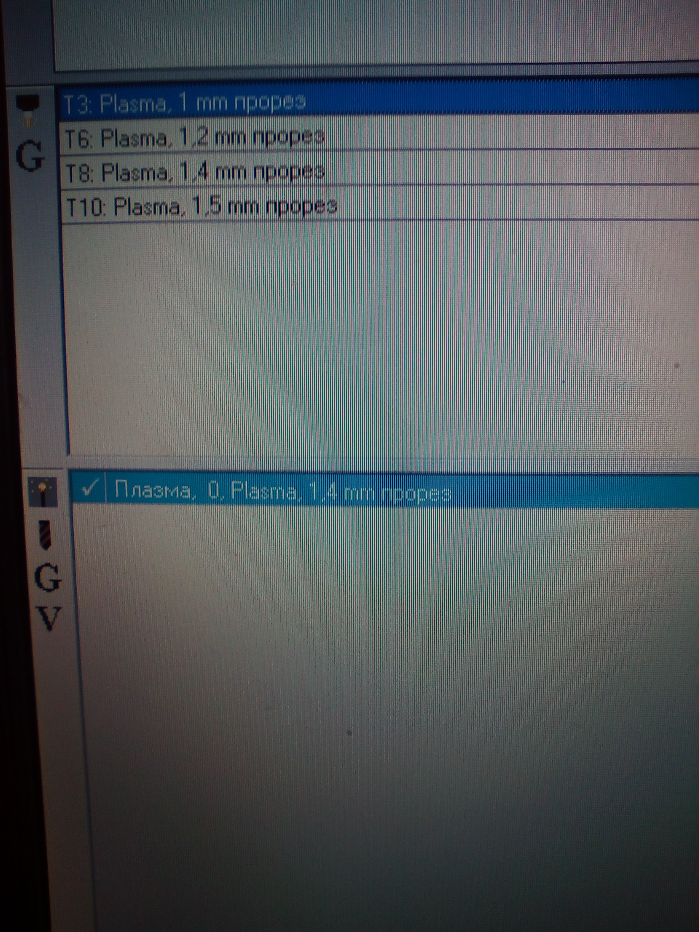

День добрые форумчанам!! Помогите разобраться пожалуйста.
Вопрос в чем: приобрели плазму чпу (б/у) на Мак3. Начал осваивать Шиткам (V6.2.0) и естественно появились вопросы. Набросал с Компасе чертеж для пробы и забросил в Шиткам - далее все норм вроде G код сгенерировал. Но после загрузки в Мак3 не все идет как нужно:
1. После нажатии ПУСК пролетает на 9ю строку и останавливается чтение кода (начинает мигать пуск). Если еще раз нажать ПУСК - начинает выполнение программы.
2. На 12й строке команду "М03" выполняет просто зажигая дугу и начинает резать контуры (не происходит поиск металла и выставка нужных высот реза), при этом высота резака остается такой какую выставил вручную перед запуском УП.
Пробовал менять команду М03 на М21 - поиск и выставка резака срабатывает, но происходит прожиг и врезка (по перпендикуляру), а отверстие не выполняет, переходя на внешний контур детали (там все нормально).
Подскажите куда копать, чтобы исправить 1ю и 2ю ошибки. Заранее благодарен.

Вайпер писал(а):Начал осваивать Шиткам (V6.2.0)
Лицензия?
Вайпер писал(а):1. После нажатии ПУСК пролетает на 9ю строку и останавливается чтение кода
На 9ой строке происходит смена инструмента. У вас на станке сколько инструментов используется? Если только плазморез, то можно удалять.
Вайпер писал(а):2. На 12й строке команду "М03" выполняет просто зажигая дугу и начинает резать контуры
Всё правильно.
Вайпер писал(а):не происходит поиск металла и выставка нужных высот реза
А с какого перепугу это должно выполняться? Выложите содержимое файла m3.m1s из папки мача с названием вашего профиля.
Вайпер писал(а):Пробовал менять команду М03 на М21 - поиск и выставка резака срабатывает, но происходит прожиг и врезка (по перпендикуляру), а отверстие не выполняет, переходя на внешний контур детали (там все нормально).
Не совсем понял, видео процесса бы. Выложите содержимое М21.m1s.
А так же опишите содержимое станка, плазморез, ТНС, видео реза, потому что, сегодня обещают сильные магнитные бури и у многих дар ясновидения барахлит.
