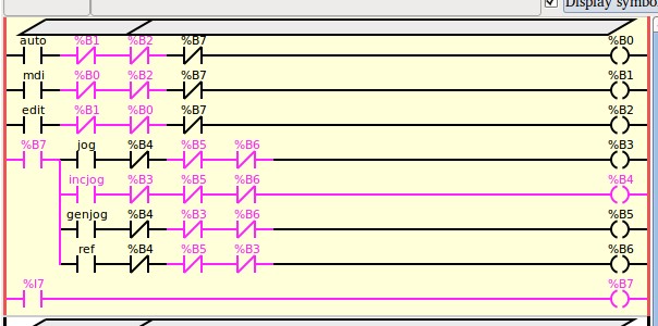

nkp писал(а):Lexxa, подскажи - что это за регулятор
технологи говорят, что это плавная регулировка оборотов шпинделя в ручном режиме.
Это может быть нужно для имитации универсального станка
Кнопки там такие
1) ориентация шпинделя
2) толчек шпинделя
3) по часовой
4) стоп
5) против часовой
:bender:

Сообщения: 8167
Репутация: 1589
Re: MyGUI
Сообщение nkp »
Lexxa писал(а):блокировать ручные пермещения.
ты имеешь в виду,что емс сама блокирует эти все дела когда нужно?
да -может и не обязательно

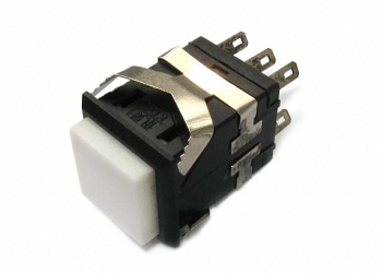

но у меня кнопки будут с индикацией- вот такие: думаю будет проще коммутировать индикацию ...
ну посмотрим - все же в процессе.....
допустим вот здесь:
после включения индикатор должен мигать в ref
а после отработки home гореть постоянно
те же кнопки в режиме jog -светятся только по нажатию
и т.д.

Lexxa
Сообщения: 2693
Репутация: 319
Откуда: ryazan
Re: MyGUI
Сообщение Lexxa »
индикация должна срабатывать не от того, что кнопка нажалась, а от того, что действие выполняется. Представь сколько дополнительно портов ввода вывода нужно будет......
про блокировки. Ты хочешь подстраховаться от нажатия кнопок + и - в режиме автомата?
оправданная страховка
:bender:
Сообщения: 8167
Репутация: 1589
Re: MyGUI
Сообщение nkp »
Lexxa писал(а):индикация должна срабатывать не от того, что кнопка нажалась, а от того, что действие выполняется. Представь сколько дополнительно портов ввода вывода нужно будет......
я понял твою мысль:
то есть нажали ехать вручную - подалось питание на двиг - паралельно вкл индикация
но так не все получится
но решение хорошее - экономит с десяток- другой пинов
