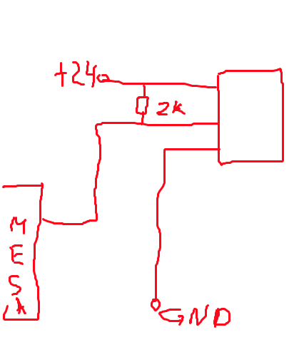

возьми резистор 2кОм
один его вывод подключи к +24v
другой вывод - к входу меса(допустим 8-му)
так же сделай и с остальными тремя

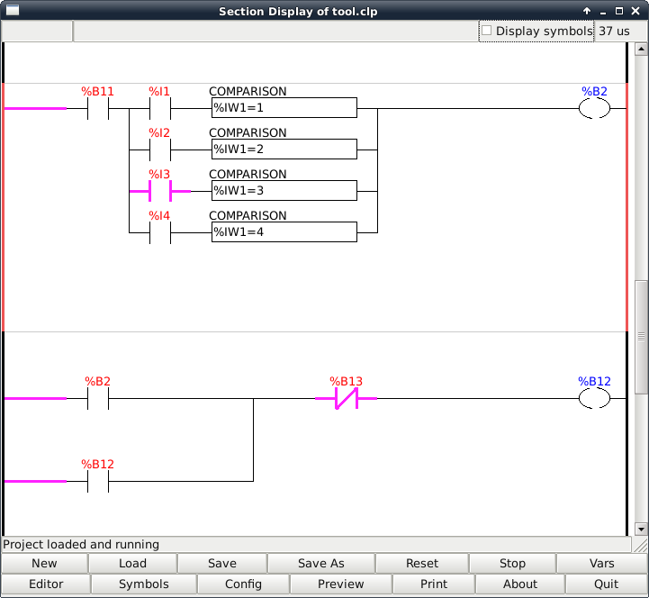

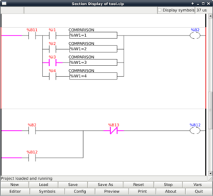

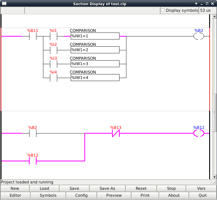

Итак, сделал подтяжку, запускаю linuxcnc, даю команду допустим М6 Т1, голова стоит, не крутится.
Вот скрин CL, видно, что COMPARISON 1, 3, 4 стали розового цвета, а второй не горит как раз сейчас голова в позиции второго инструмента.

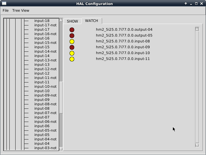

И в halshow входы 8, 10, 11 горят желтым, а 9 вход красный от второго инструмента.

Сообщения: 8167
Репутация: 1589
Re: Подключение различных компонентов к плате Mesa 7I77
Сообщение nkp »
с тел немного неудобно , но попробую...
для начала нужно взять
Или -not пины тех же входов
Или нормально-замкнутые контакты в ладдере
Или то применить или другое
Задача, чтоб " сработавший" пин был один,
А щас наоборот - три активных и один нет
На скрине ладдера это видно.

В хал файле к 4 нашим входам дописать -not

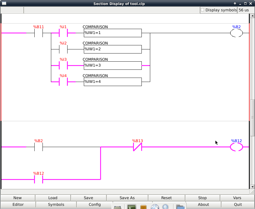

Добавил "-not", голова стала вращаться, находит нужный инструмент и останавливается. Реверс не работает, не фиксурует в позицию.
Вот скрины CL, на первом при запуске в момент когда голова стояла в позиции, "3"
snimok 1.png (6360 просмотров) <a class='original' href='./download/file.php?id=170868&mode=view' target=_blank>Загрузить оригинал (41.53 КБ)</a>
на втором скрине после команды М6 Т1
snimok 2.png (6360 просмотров) <a class='original' href='./download/file.php?id=170869&mode=view' target=_blank>Загрузить оригинал (41.63 КБ)</a>

Сообщения: 8167
Репутация: 1589
Сообщение nkp »
попробуй этот ладдер
тут TM4 (выставлен 2с) на торможение
TM2 (выставлен 2с) на реверс
tool.clp
(8.2 КБ) 700 скачиваний

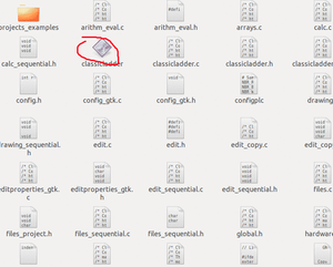

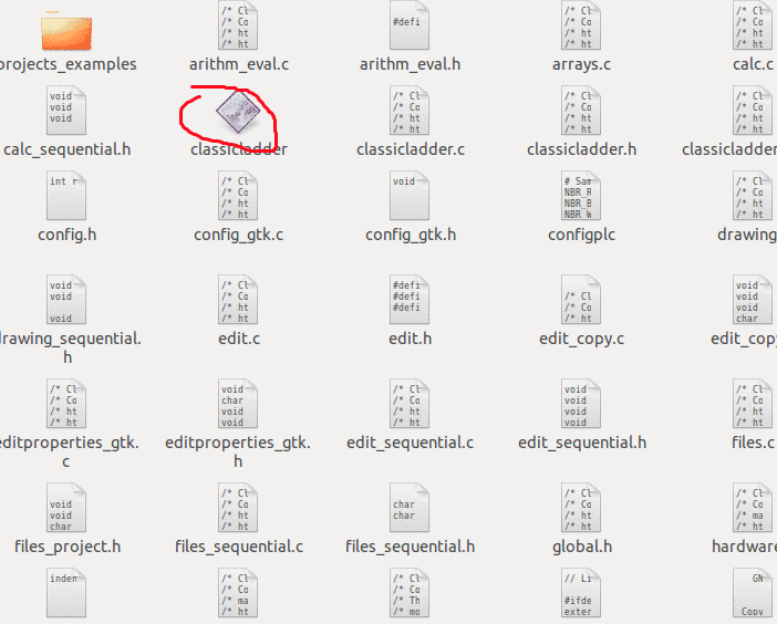

Выделение_030.png (6346 просмотров) <a class='original' href='./download/file.php?id=170876&mode=view' target=_blank>Загрузить оригинал (111.73 КБ)</a>
этот файл сделать исполняемым
и запускать даблкликом
