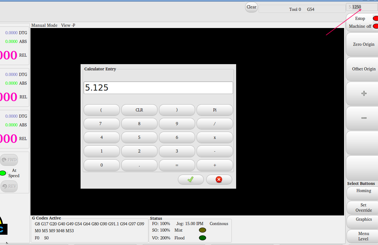

так и не заработал у меня колькулятор:
Выделение(025).png (2980 просмотров) <a class='original' href='./download/file.php?id=7805&mode=view' target=_blank>Загрузить оригинал (90.35 КБ)</a>
Последний раз редактировалось nkp 30 авг 2012, 23:14, всего редактировалось 1 раз.
Re: gscreen
А что он должен считать?
Сообщения: 8167
Репутация: 1589
Re: gscreen
Сообщение nkp »
так в том и вопрос
только по коду и догадки
а почему не работает ?????
и мне еще интересно как само окно калькулятора формируется? ведь в glade только рамка под него .....

Сообщение nkp »
кнопок нет
ты или вводишь число в правом верхнем углу в Spin box
либо даблклик на нем вызывает калькулятор
вводимое число в переменной raw:
    def get_qualified_input(self,switch = None):
        # If the calculator is displayed use it for input instead of spinbox
        if self.widgets.dialog_entry.get_property("visible"):
            raw = self.widgets.calc_entry.get_value()
        else:
            raw = self.widgets.data_input.get_value()
        print "RAW input:",raw

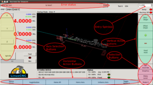

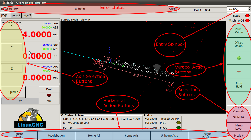

вот сейчас писал в соседней теме о gremlin и возник вопрос :
некоторое количество кнопок надо выделить под внутренние задачи самого окна
но даже при наличии 56 кнопок в myscreen.glade выделять в каждом режиме под графику - я думаю это слишком
в оригинале есть как бы подрежимы
но там проще - gscreen вообще писался (со слов автора) для тачскрина
а у нас переключение режимов галетником
Lexxa, как ты видишь это ?
и в целом , мне кажеться надо последовательно определиться в содержимым экрана для каждого режима
тут без твоего опыта не обойтись...
вот исходная : 6 режимов
1) edit
2) AUTO
3) MDI
4) безразмерные перемещения
5) инкрементальные перемещения
6) от маховичка
и есть myscreen.glade
вот и начать с первого режима - какие кнопки и другое содержимое .Просто - пусть в виде картинки
думаю это основа алгоритма работы интерфейса

Сообщение Lexxa »
nkp, я в теме по gscreen пытался обозначить ф-ции, кажись на второй странице.
nkp писал(а):как ты видишь это ?
естественно положительно.
т.е. в каждом режиме надо выделить существенные кнопки, которые не будут подменяться в подрежимах.
Разумеется свободные места под софтовые кнопки останутся
