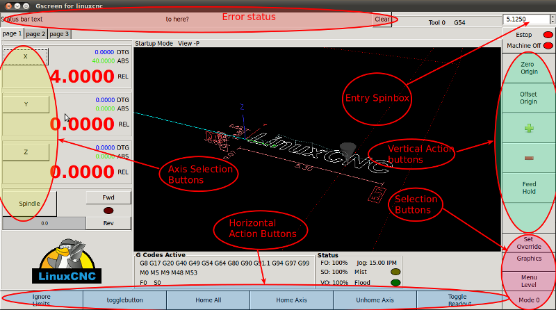

gladevcp не понимает параметров после .ui файла, так gladevcp args file.ui и gladevcp file.ui args дадут разные результаты
Да, еще, вы не хотите кнопки дёргать по именам, а не по "положению", которое может измениться если вставятся какие-нибудь паддинги?
root, доделай конвертацию! :)
Сообщения: 22776
Re: gscreen
Положение нужно только для двух рядов кнопок.
Да, есть проблема, если в Hbox пустое место, оно заполняется всеми кнопками, но это будет сразу видно на экране.
Просто нам необходимо, чтобы нажатие на хардварную кнопку вызывало именно то, что над ней нарисовано.
Остальные кнопки надо по именам вызывать.

так и не заработал у меня колькулятор:
Выделение(025).png (2646 просмотров) <a class='original' href='./download/file.php?id=7805&mode=view' target=_blank>Загрузить оригинал (90.35 КБ)</a>
Последний раз редактировалось nkp 30 авг 2012, 23:14, всего редактировалось 1 раз.
Сообщения: 22776
Re: gscreen
А что он должен считать?
Сообщения: 8340
Репутация: 1589
Re: gscreen
Сообщение nkp »
так в том и вопрос
только по коду и догадки
а почему не работает ?????
и мне еще интересно как само окно калькулятора формируется? ведь в glade только рамка под него .....

вот сейчас писал в соседней теме о gremlin и возник вопрос :
некоторое количество кнопок надо выделить под внутренние задачи самого окна
но даже при наличии 56 кнопок в myscreen.glade выделять в каждом режиме под графику - я думаю это слишком
в оригинале есть как бы подрежимы
но там проще - gscreen вообще писался (со слов автора) для тачскрина
а у нас переключение режимов галетником
Lexxa, как ты видишь это ?
и в целом , мне кажеться надо последовательно определиться в содержимым экрана для каждого режима
тут без твоего опыта не обойтись...
вот исходная : 6 режимов
1) edit
2) AUTO
3) MDI
4) безразмерные перемещения
5) инкрементальные перемещения
6) от маховичка
и есть myscreen.glade
вот и начать с первого режима - какие кнопки и другое содержимое .Просто - пусть в виде картинки
думаю это основа алгоритма работы интерфейса

не могу разобраться - как работает обновление данных в Gscreen
(в частности координат - для своего DRO)
вот по порядку:
код всего скрипта
gscreen.txt
(77.83 КБ) 1011 скачиваний
 gobject.timeout_add(50, self.periodic_status)
здесь задается период обновления функции (self.periodic_status) - 50
