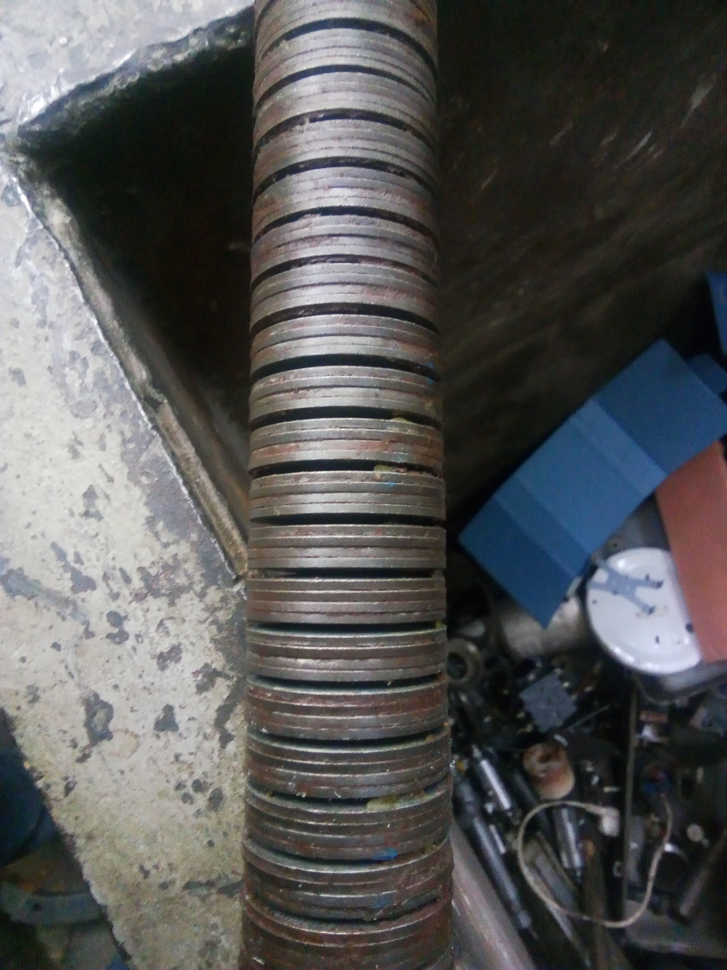

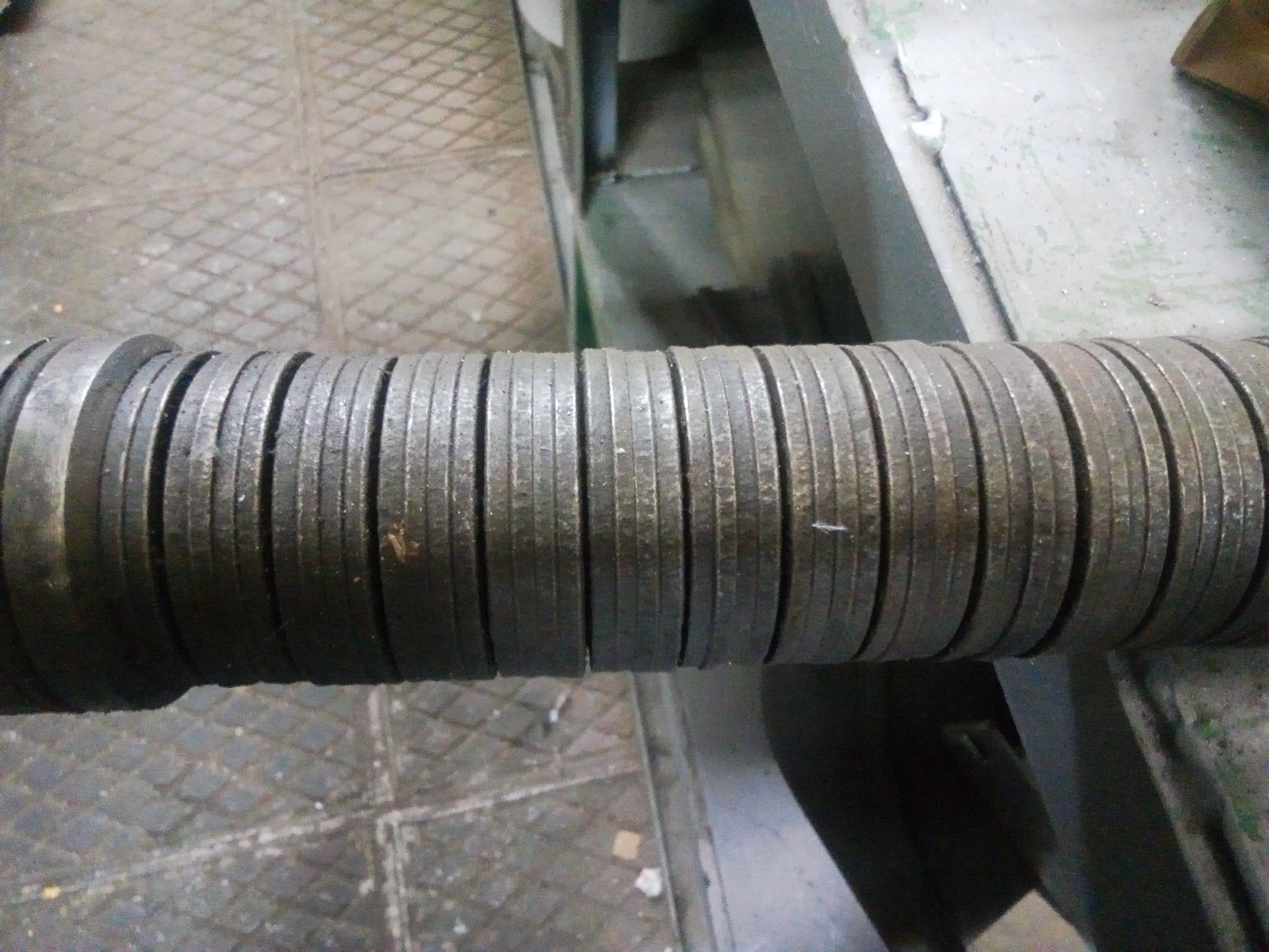

Вот кстати нашёл на работе, штоки с разных шпинделей, но стоят по 4 "тарелки"
P00329-140618.jpg (6617 просмотров) <a class='original' href='./download/file.php?id=179199&mode=view' target=_blank>Загрузить оригинал (2.36 МБ)</a>
P00329-140805.jpg (6617 просмотров) <a class='original' href='./download/file.php?id=179200&mode=view' target=_blank>Загрузить оригинал (2.2 МБ)</a>

Lafayette писал(а):Вот кстати нашёл на работе, штоки с разных шпинделей, но стоят по 4 "тарелки"
Не по 4 а по 2
А можно полное фото, всех пружин, всего штока.

tehnic писал(а):Не по 4 а по 2
точно, затупил

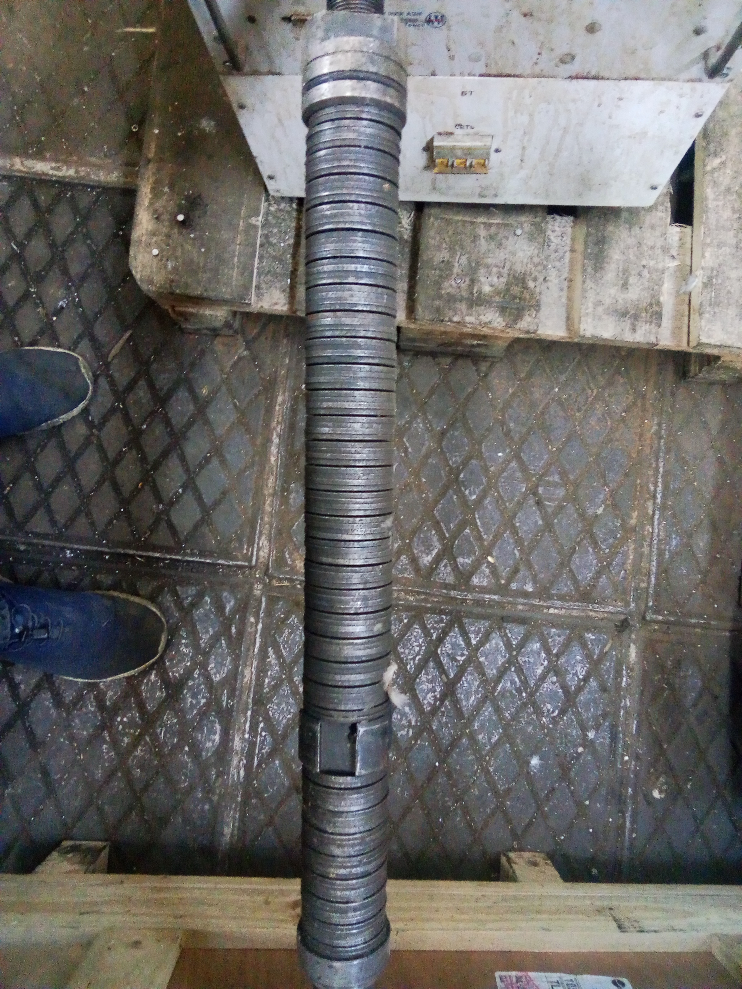

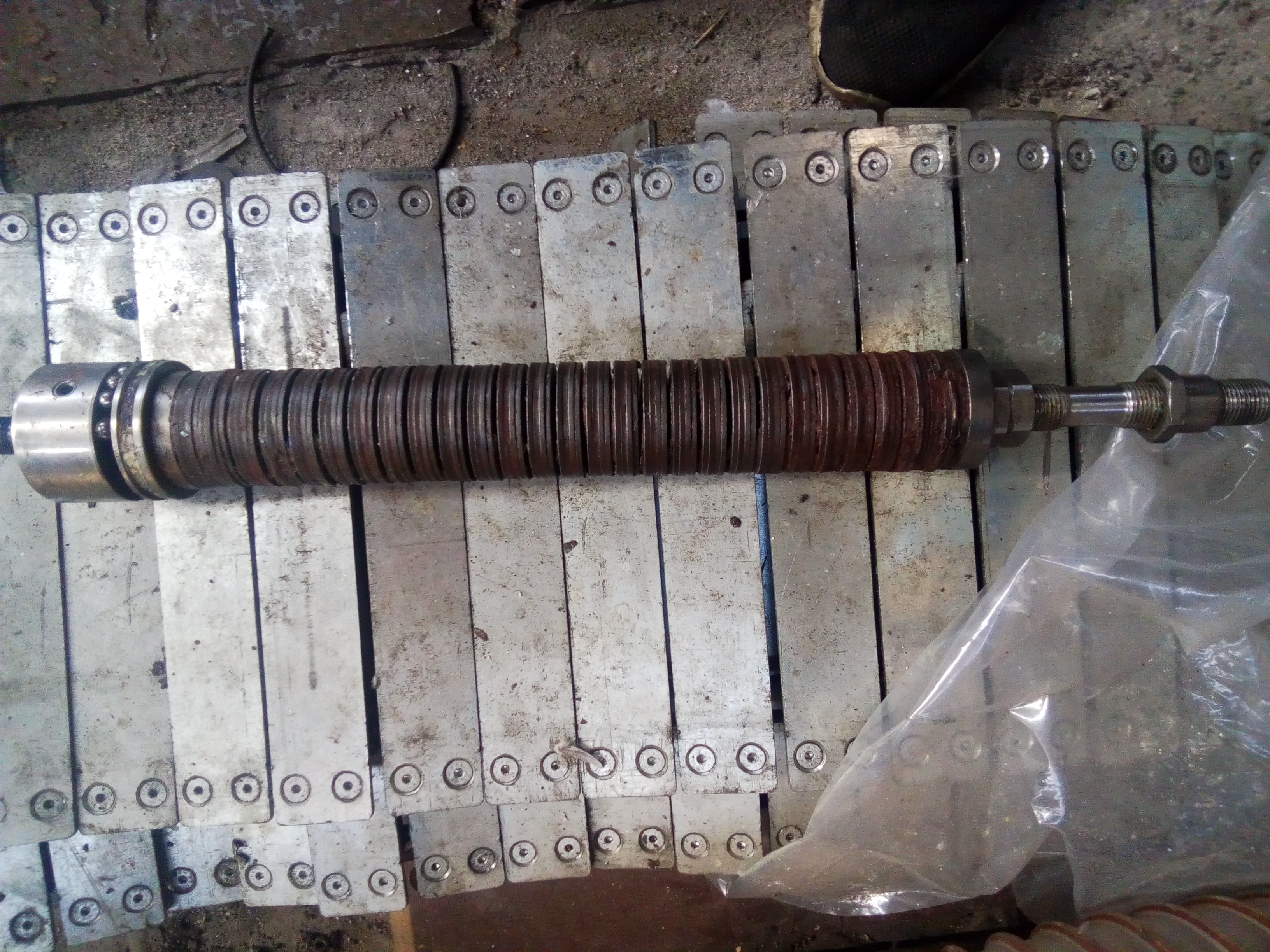

Фото какого из штоков?
tehnic
Сообщения: 267
Репутация: 20
Re: По металлу (дубль 3)
Сообщение tehnic »
Lafayette писал(а):Фото какого из штоков?
Если можно обоих.
Lafayette
Сообщения: 3349
Репутация: 445
Сообщение Lafayette »
Если можно обоих.
вот
P00329-145827.jpg (6570 просмотров) <a class='original' href='./download/file.php?id=179201&mode=view' target=_blank>Загрузить оригинал (2.75 МБ)</a>
P00329-145858.jpg (6570 просмотров) <a class='original' href='./download/file.php?id=179202&mode=view' target=_blank>Загрузить оригинал (2.86 МБ)</a>
