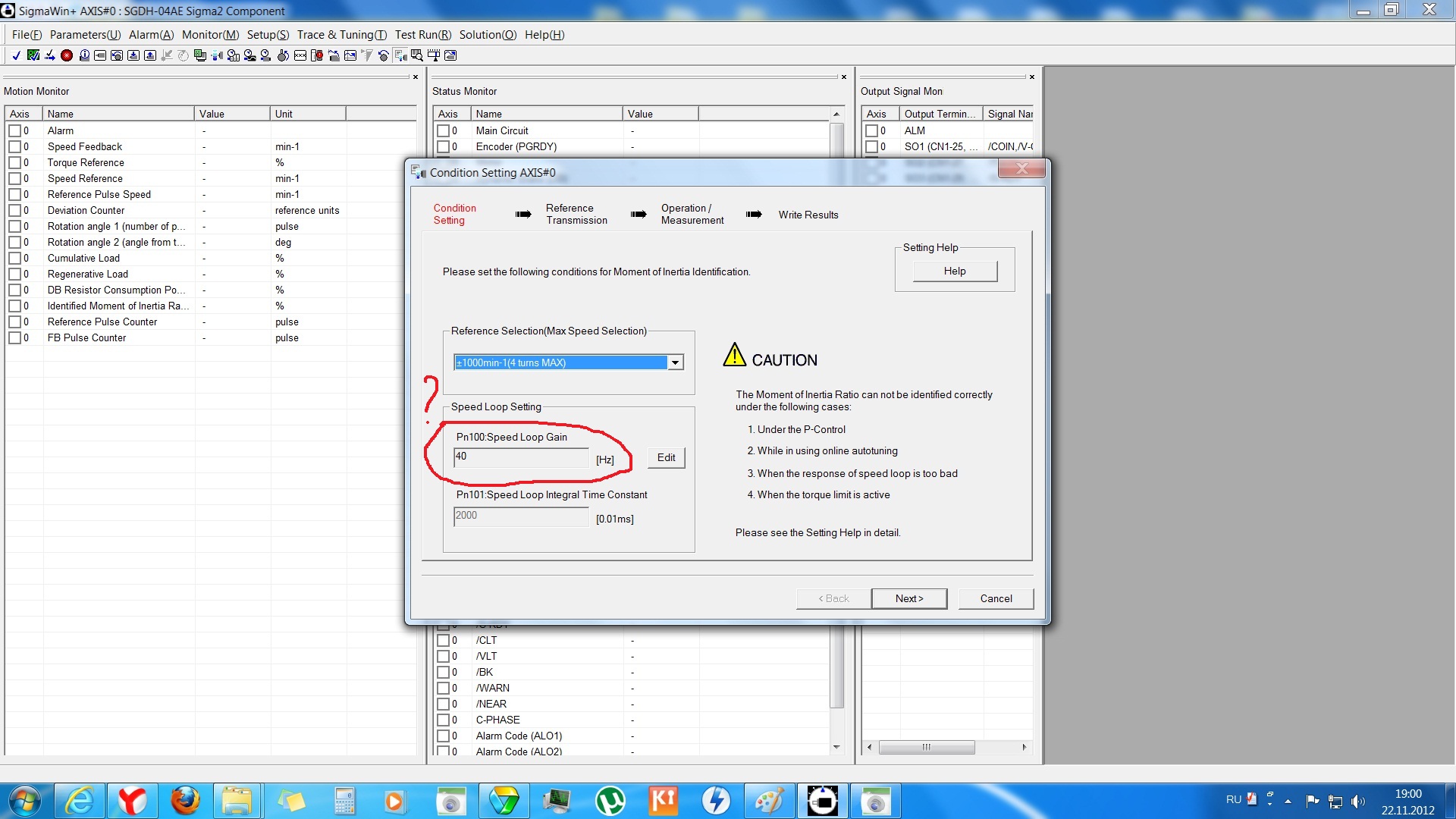

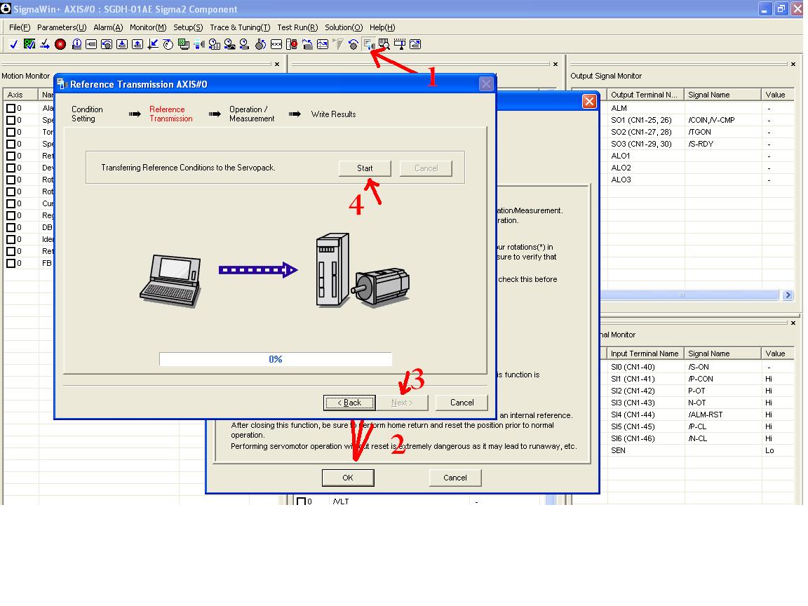

После того как разобрался с пением сервы настраиваешь момент.
3. Ставишь ось по центру станка. Например настраиваем Х значит ставим стол фрезерного примерно в центр
4. Из сервы выдергиваем разъем CN1 в выключенном состоянии
5. Запускаешь эту функцию
Сигма2.JPG (4435 просмотров) <a class='original' href='./download/file.php?id=9510&mode=view' target=_blank>Загрузить оригинал (134.44 КБ)</a>
Эта функция помучиит малость серву и в конце она предложить сохранить настройки записываишь их.
6. Выключаешь серву, втыкаешь коннектор CN1 запускаешь Мач если пищит убавляешь частоту как в пункте 3
После настройки нельзя использовать функцию Fn001 она потрет все твои старания.
Если ты игрался с настройками Fn001 = d0004 то понимаешь теперь что от этого зависит жесткость сервы(вала). Так вот на Fn001 = d0001 у тебя серва не будет вставать в позицию.Потому нужно подобрать параметр Pn100 чтоб и не пищало и быстро реагировало

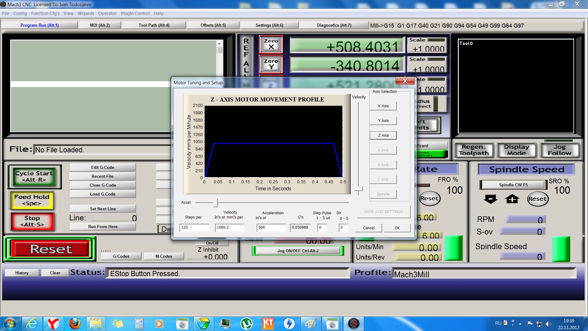

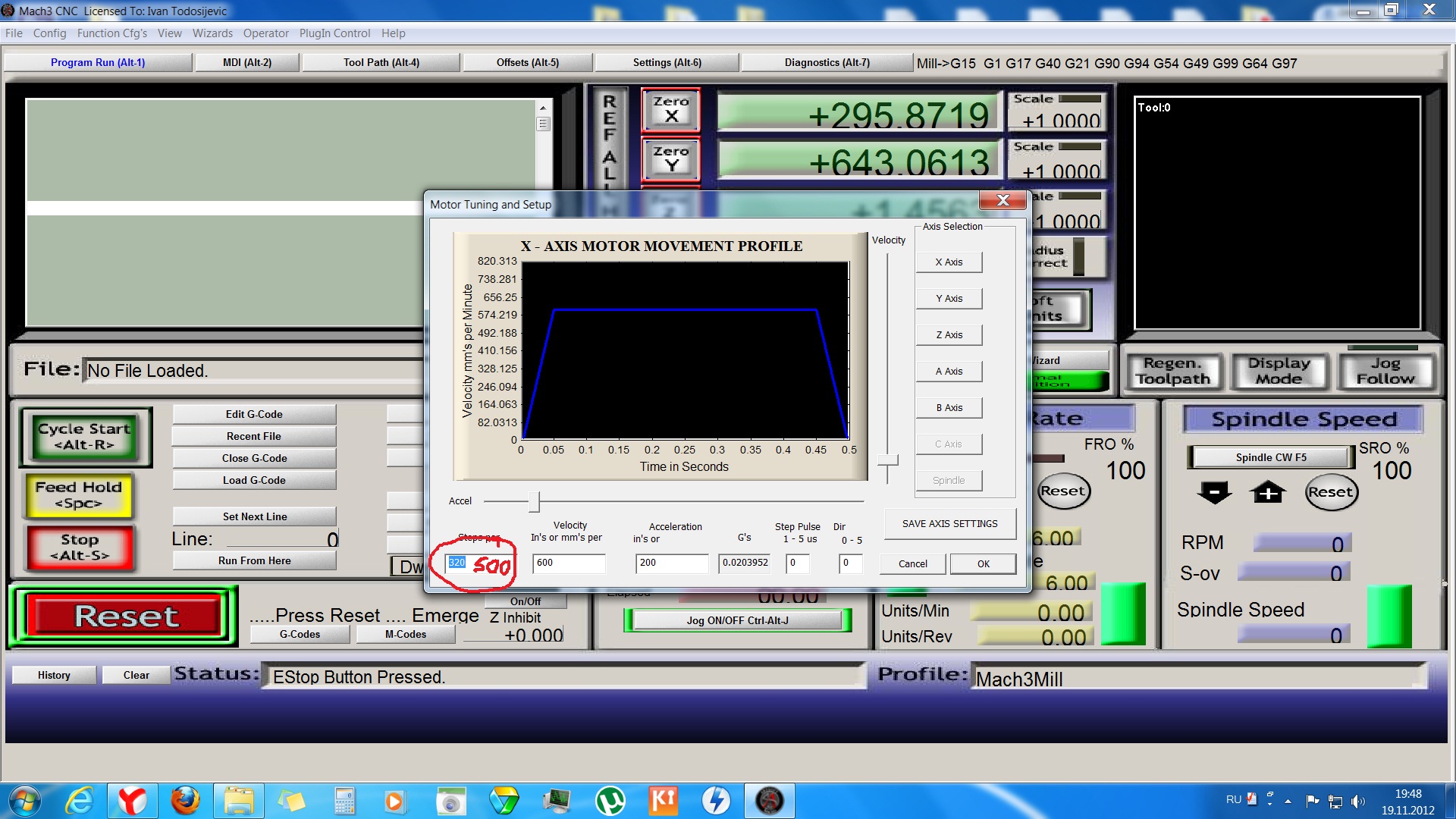

У меня в матче,когда я скорость на 500 ставлю ;
ууу.jpg (4428 просмотров) <a class='original' href='./download/file.php?id=9557&mode=view' target=_blank>Загрузить оригинал (530.76 КБ)</a>
Орёт даже на частоте 35 в Pn100?
Re: Про сервы Yaskawa
откуда в Маче взялось число 500?
Выполняешь это Ликбез #25 Мач посчитает какое там нужно число.
Сергей= писал(а):У меня в матче,когда я скорость на 500 ставлю ;
почитай внимательно что написано там где ты пишешь что 500 это скорость. Это не скорость.

А где тогда скорость увеличить ,а то у меня еле заметно ползёт? :wik:
Сергей= писал(а):А где тогда скорость увеличить ,а то у меня еле заметно ползёт?
Внимательно читаем что написано над полями ввода Мача. Сергей= учись соображать, а не чтоб за тебя все делали иначе не научишся. На ЧПУ работать это уметь настраивать завтра настройки слетят что делать будешь?

Ничего не могу найти,а в матче всё на английском ,всё в сокращениях ,я даже не знаю в чём она измеряет эту тскорость,а в мануале вобще хрень какае-то про замедление переездов ,а мне замедлять некуда уже,да и это непонятно описано :wik:
Сергей= писал(а):Ничего не могу найти,
1. идем по ссылке что выложил http://www.chipmaker.ru/topic/97322/pag ... try1510459 там находим другу ссылку
2. и идем по второй ссылке http://forum.rcdesign.ru/f112/thread167510.html
3. там видим кучу скринтошов и О ЧУДО находим окно точно как у тебя НО! на русском
http://forum.rcdesign.ru/attachment.php ... 1260714925
где написано:
первое поле это количество шагов на 1мм
второе поле это скорость оси мм/мин
третье поле это ускорение
Все просто нужно ВНИМАТЕЛЬНО посмотреть на ссылки.

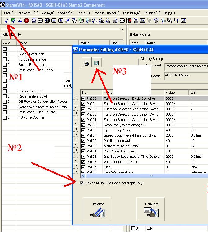

стол у тебя ездил несколько раз туды/сюды когда в сигме делал настройку?
Настройки шага в Маче делал как показывал ссылку?

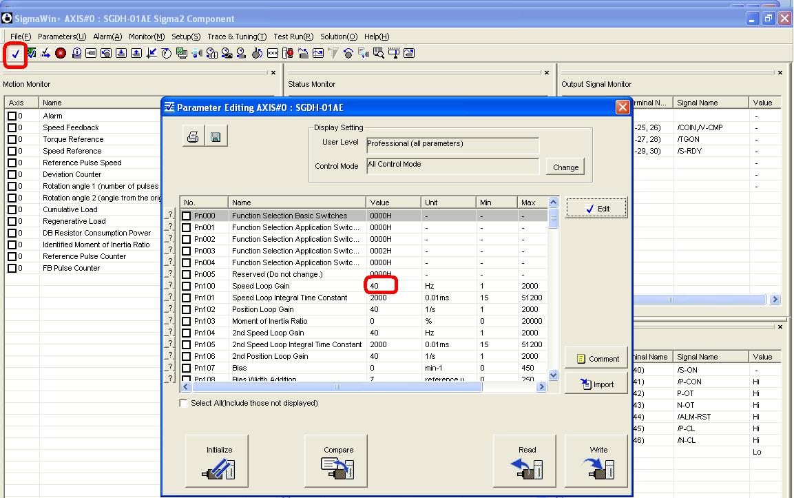

и выложи настройки сервы сюда на форум
Сигма3.JPG (4411 просмотров) <a class='original' href='./download/file.php?id=9562&mode=view' target=_blank>Загрузить оригинал (113.6 КБ)</a>

1)Сначала я выстовил в настройке Fn001 пораметр : d0005.
2) Потом подобрал частоту,чтобы не пищало в Мтче ,снизил Pn100 до 07;

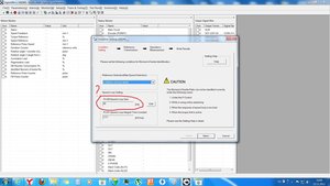

1.jpg (4385 просмотров) <a class='original' href='./download/file.php?id=9618&mode=view' target=_blank>Загрузить оригинал (427.87 КБ)</a>
3)начал настраивать момент,И здесь у меня Впрос, Здесь;
04.jpg (4385 просмотров) <a class='original' href='./download/file.php?id=9620&mode=view' target=_blank>Загрузить оригинал (371.22 КБ)</a>
надо менять частоту и делать её как установлено в Pn100 на 07 или оставить так?

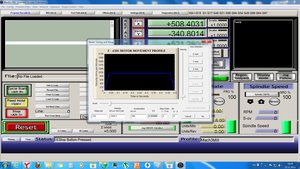

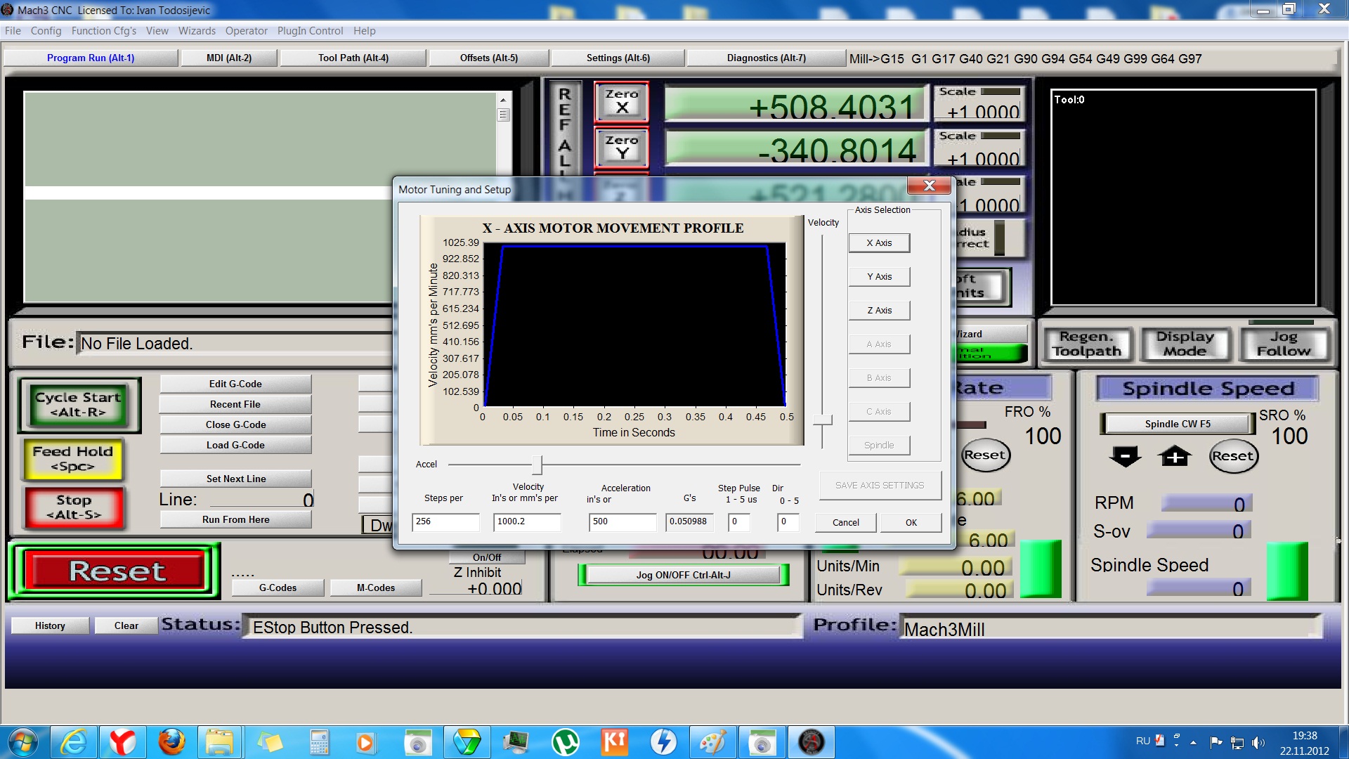

В матче я авто настройку делал ,ось X 256 ,а ось Z 125 Вот;
ф.jpg (4385 просмотров) <a class='original' href='./download/file.php?id=9621&mode=view' target=_blank>Загрузить оригинал (524.04 КБ)</a>
ы.jpg (4385 просмотров) <a class='original' href='./download/file.php?id=9622&mode=view' target=_blank>Загрузить оригинал (519.69 КБ)</a>
