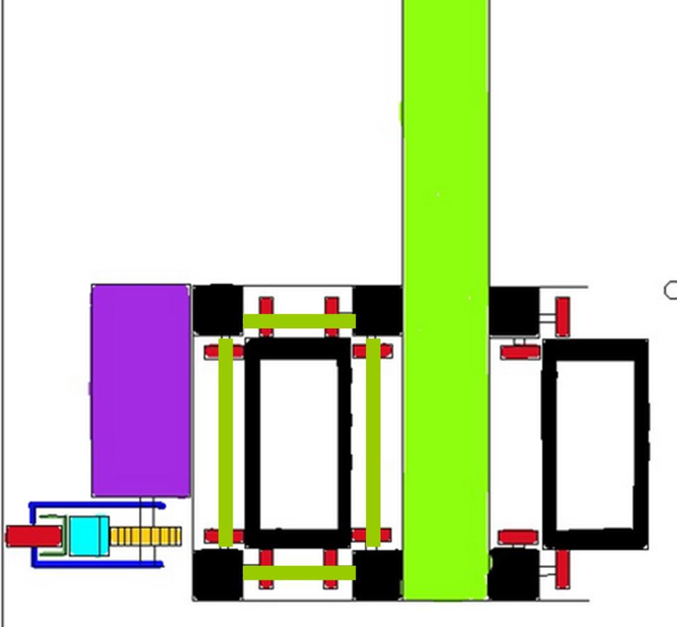

Добавлено: 25 июл 2012, 19:51
DjVellf
Вот кароче набросал механизм,жду вопросов и комментариев!
Пояснение:
1)Черные это профильные трубы,трубы на которых подшипники это квадратные трубы,другие,они же направляющие прямоугольные!
2)Красные это подшипники
3)Яркозелёный это крыло которое крепится с левой и правой каретке
4)Фиолетовый это ШД
5)Жёлтый это зубчатое колесо металлическое
6)Голубая это зубчатая рейка
7)Тёмно зелёный это направляющая рейка по которой будет бегать подшипник,она будет сделана на современном станке,и будеи ровная(я так думаю)рейка крепится к зубчатой рейке
8)Тёмно синий это металлические пластины,к ним крепится подшипник и зубчатое колесо,ну чтобы колесо прижимать к рейке,будет возможность подтягивать
ну вроде всё.....коечто ещё не рисовал,рейка будет крепится к прфоилю в воздухе висеть не будет,подшипники на направляющих регулируемые будут чтобы со временем можно подтянуть во избежание люфтов

Re: Изготовление станка ЧПУ из металла
Добавлено: 25 июл 2012, 20:18
Тима
Подшипники сажай не на короткий вал, а на шпильку(на одной шпильке 2 подшипника), так будет лучше!
Шестерню на двиг без редукции сажаешь?

Добавлено: 25 июл 2012, 20:24
DjVellf
Тима писал(а):Подшипники сажай не на короткий вал, а на шпильку(на одной шпильке 2 подшипника), так будет лучше!
я не понял тебя по поводу подшипников,о каких подшипниках речь идёт!?можешь набросать в паинте?
на двигателе зубчатое колесо и напрямую к рейке,будем так пробовать

Добавлено: 25 июл 2012, 20:27
DjVellf
кстати вот если у меня направляющая 80на40,а квадратной трубы(на которую подшипники одеваются) 15на15 хватит или больше брать?и какие подшипники нужны вообще по размерам (диаметр или марка какая?)

Добавлено: 25 июл 2012, 20:38
Тима
както так:
Рисунок1.jpg (1437 просмотров) <a class='original' href='./download/file.php?id=6813&mode=view' target=_blank>Загрузить оригинал (46.6 КБ)</a>
DjVellf писал(а):15на15 хватит или больше брать?
Я ставил подшипники 22х8х7. Если будешь ставить такие и сверлить трубу по центру, подшипник будет выпирать за трубу!

Добавлено: 25 июл 2012, 20:40
DjVellf
ПОНЯЛ ПОНЯЛ,я на шпильку и буду,спасибо!!
Добавлено: 25 июл 2012, 20:43
Тима
DjVellf писал(а):на двигателе зубчатое колесо и напрямую к рейке,будем так пробовать
посчитай примерно на сколько сдвинется портал при 1 шаге двига... если это приемлемо-пробуй!
DjVellf
Тима писал(а):Я ставил подшипники 22х8х7. Если будешь ставить такие и сверлить трубу по центру, подшипник будет выпирать за трубу!
ну я хочу сделать закрытую трубу закрыть листом металла,значит надо брать маленькие подшипники,меньше чем труба 15на 15 или надо тогда трубу больше брать,хз что делать,маленькие подшипники норм будут?
