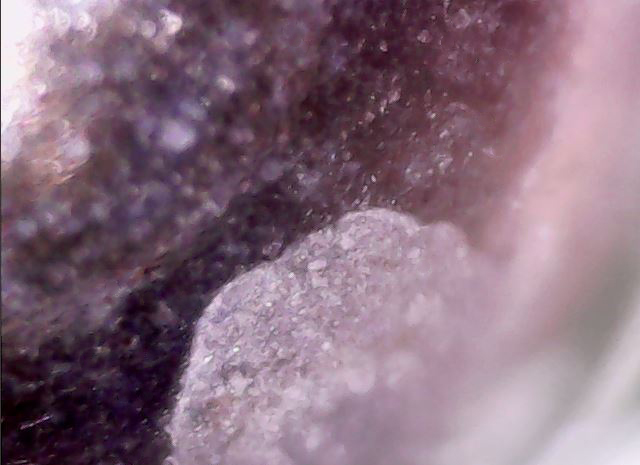

savo писал(а): а зачем его вообще удалять, он не облуживается что ли?
Покрытие на шарике не предназначено для электрического контакта, "отшелушивается",
как-то так
шарик_покрытый_x500.JPG (8150 просмотров) <a class='original' href='./download/file.php?id=96804&mode=view' target=_blank>Загрузить оригинал (144.07 КБ)</a>

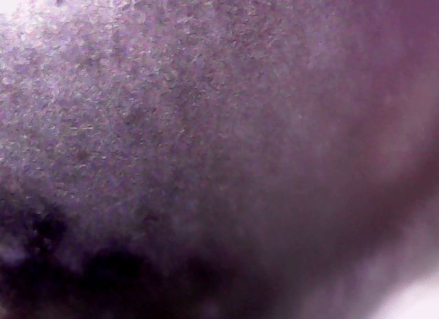

а это протравленный шарик (увеличение х500)
шарик_протравленный_x500.JPG (8150 просмотров) <a class='original' href='./download/file.php?id=96805&mode=view' target=_blank>Загрузить оригинал (134.09 КБ)</a>

UAVpilot писал(а):Шарик от подшипника и отшелушивается?.. :shock:
Что за подшипник такой одноразовый?..
Predator писал(а): Может-быть, шарики китайской национальности. :)
Серьёзные люди, а хлебом не корми дай пофлудить :)
А Вы возьмите немецкий-японский шарик от подшипника и поиздевайтесь над ним под микроскопом - поцарапайте, капните кислотой, пустите искру - вобщем, хоть что-нибудь из того, что мне довелось проделать с разными шариками. А потом скажите, стоит их травить для центроискателя или нет :) .

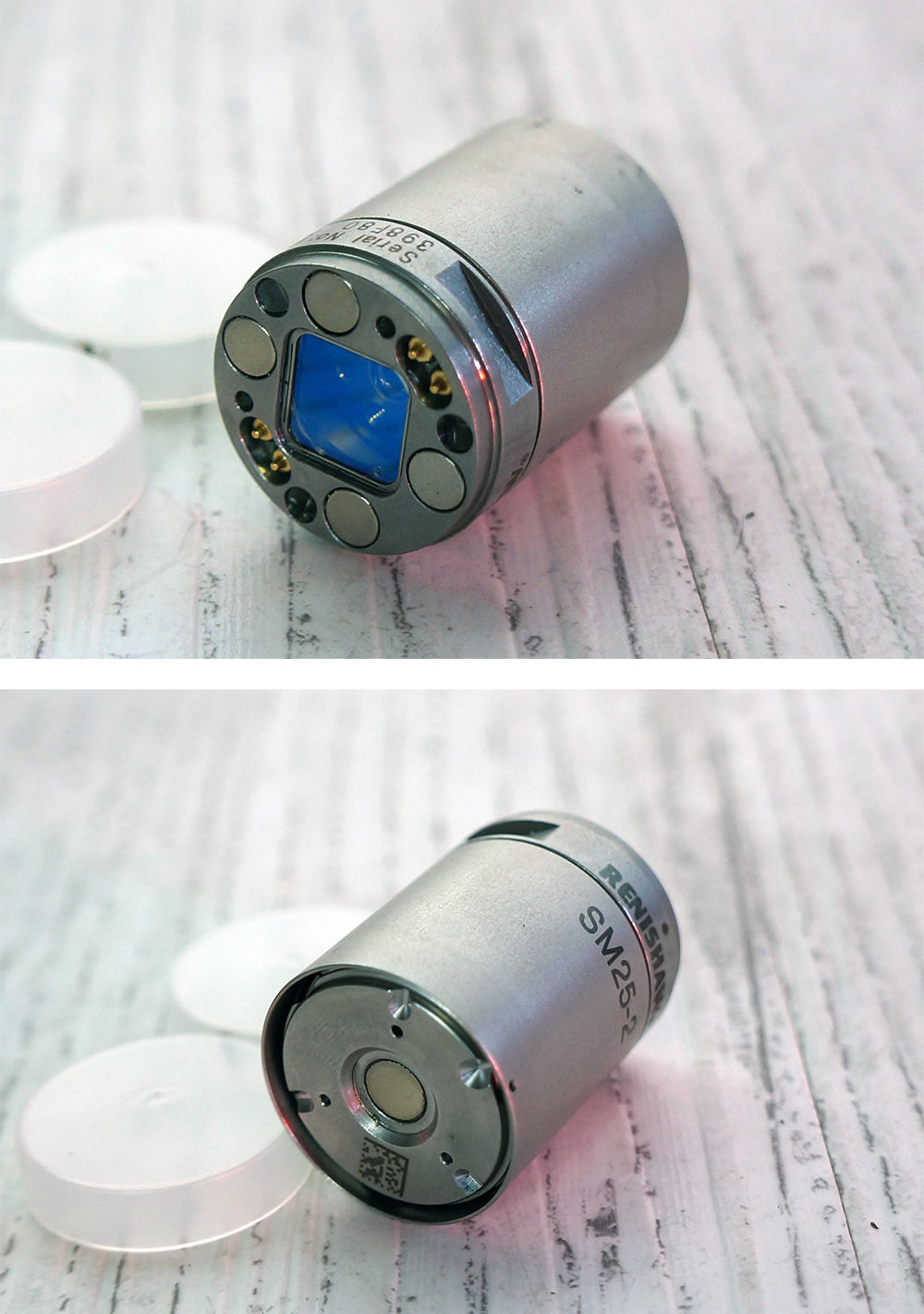

Re: Черный список организаций
Тенгель писал(а):А разве нельзя сделать датчик без механческих контактов ?
s-l1600 (1).jpg (7986 просмотров) <a class='original' href='./download/file.php?id=96869&mode=view' target=_blank>Загрузить оригинал (164.87 КБ)</a>
https://www.youtube.com/watch?v=UMW_4pCekJU
