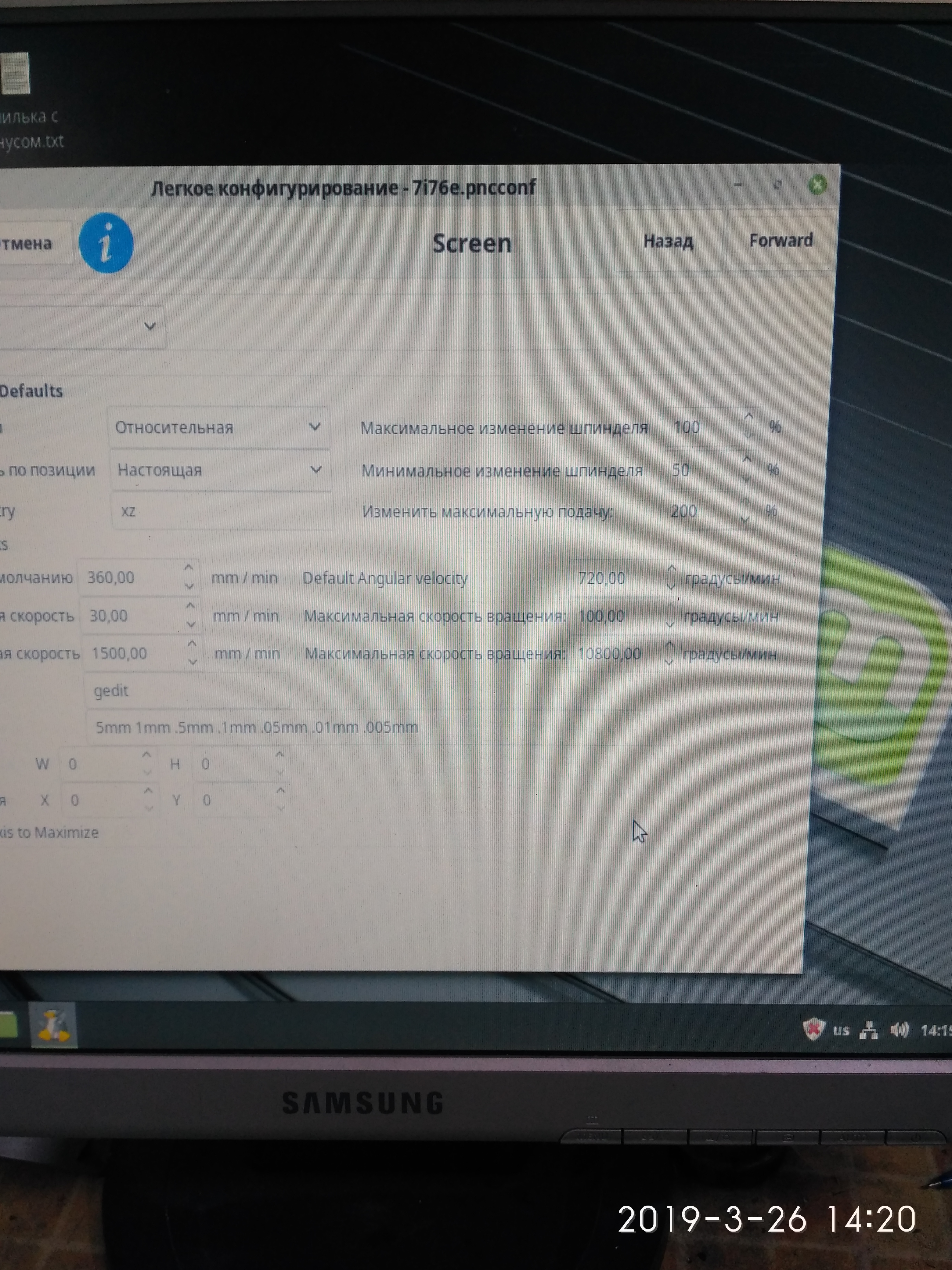

А что это за значения. А то уменьшил их в 2 раза у меня х ось пошла в минус 4 сотки за 30 циклов а не в +.
Там где 720
100 и 10800

Parhom писал(а):А что это за значения. А то уменьшил их в 2 раза у меня х ось пошла в минус 4 сотки за 30 циклов а не в +.
Там где 720
100 и 10800
Это значения скоростей для поворотной оси

Поставил по 50000 не помогло. После 60 циклов на 1500мм в мин.
По зет 3.5 сотки
По х 13 соток. Но икс вообще практически не работает.
Наверное закажу движки с энкодером. Уже все наверное перепробовал. Х ганял на тесте. Все в 0.
