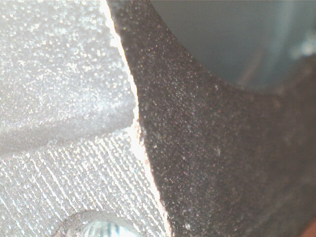

Nick писал(а):Ничего не понял :)
ЗЫ мне кажется, что корпуса для линейных подшипников скорее льют, на торцах не видно признаков мех обработки...
У меня корпуса подшипников из трёх разных мест - везде на торцах следы резца.
Вот, изучайте:
Image.jpg (2170 просмотров) <a class='original' href='./download/file.php?id=7217&mode=view' target=_blank>Загрузить оригинал (78.19 КБ)</a>
Re: Печка1 - станок для переработки алюминия
видна обработка резцом/фрезой
