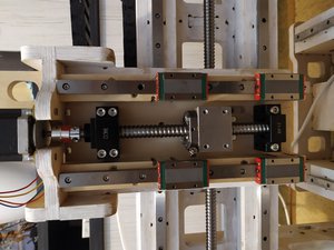

IMG_20200612_213213.jpg (7576 просмотров) <a class='original' href='./download/file.php?id=182649&mode=view' target=_blank>Загрузить оригинал (3.87 МБ)</a>
IMG_20200612_214229.jpg (7576 просмотров) <a class='original' href='./download/file.php?id=182650&mode=view' target=_blank>Загрузить оригинал (4.01 МБ)</a>
Пара фото. Хочу покрыть изолятором (водостойкая грунтовка такая) но так как немножко рукожоп нет нормальных инструментов не совсем ровно и красиво получилось. Разбираю для нормальной покраски.

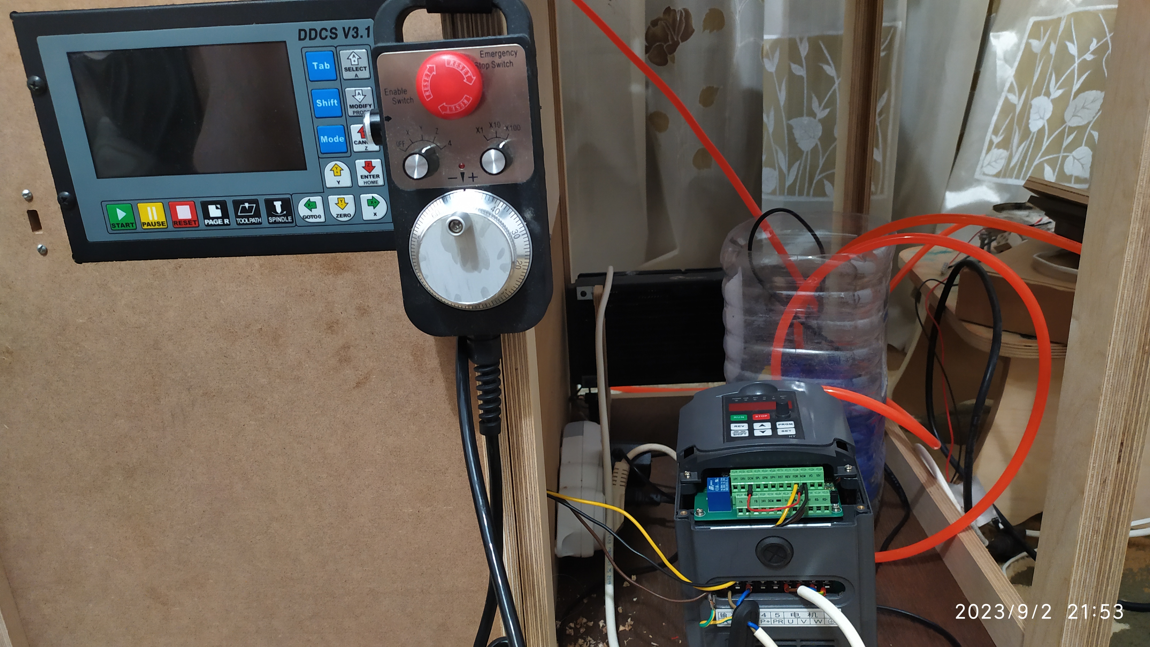

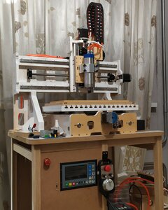

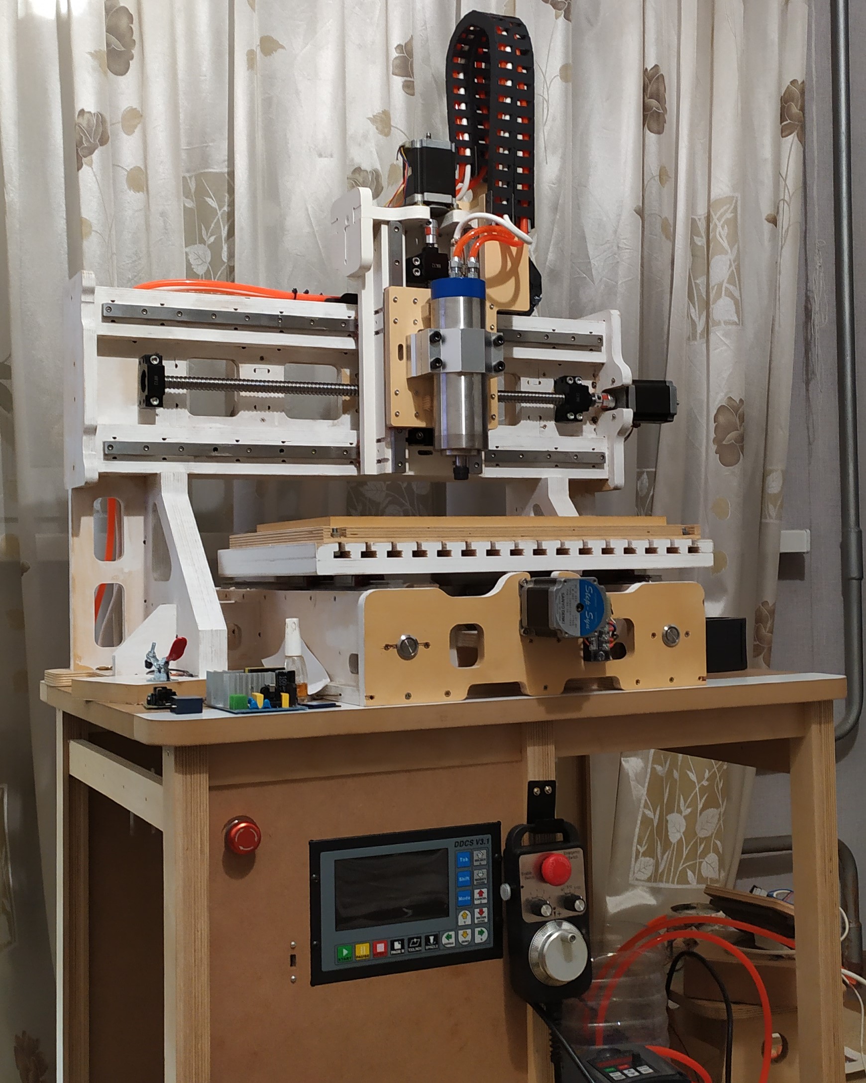

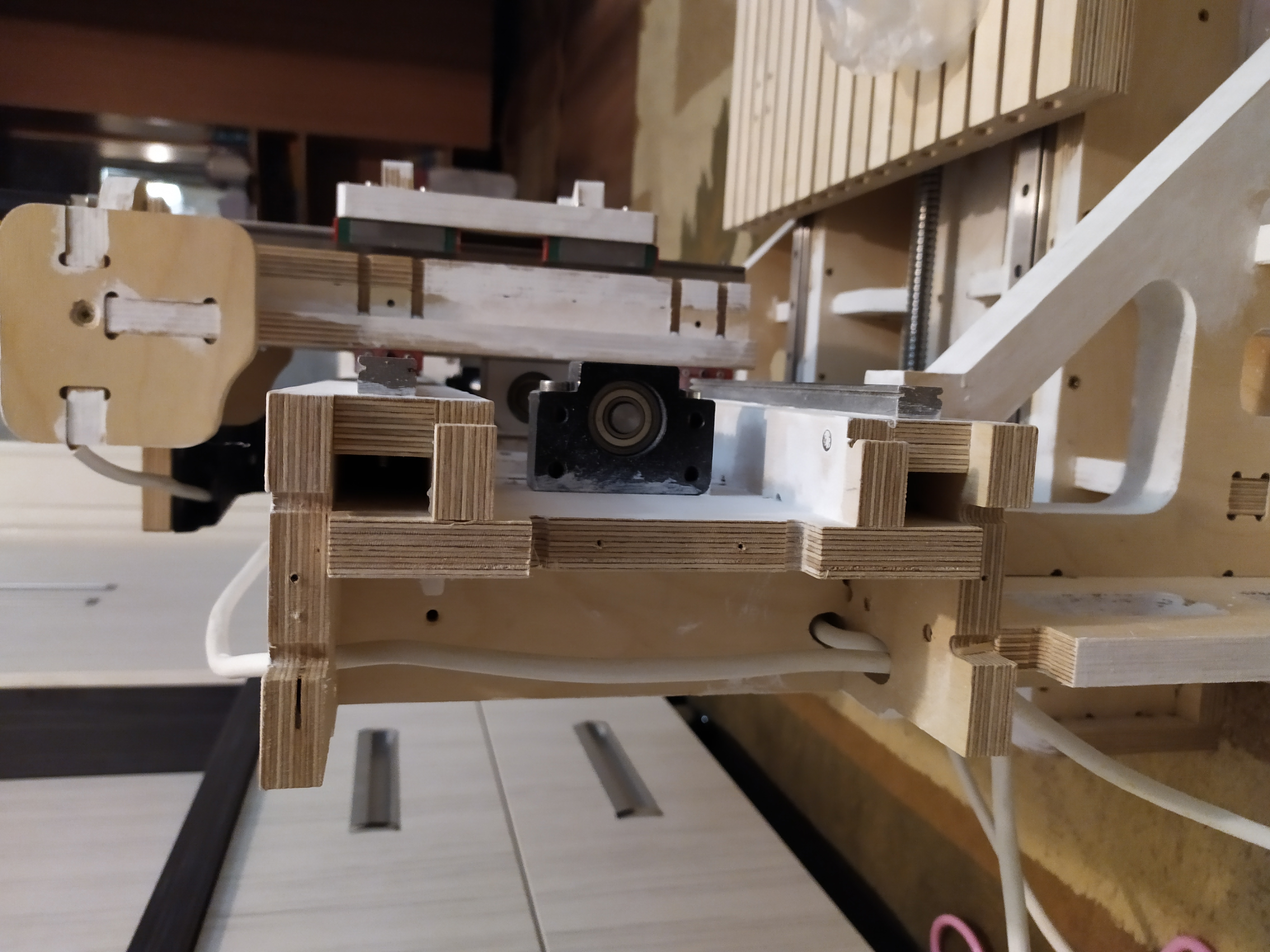

Оживлю немного тему. После нескольких лет простаивания на балконе без дела, решил всерьез взятся за станочек. Сделана тумба-стол под станок, удачно обменял контроллер DDCS v2.1+время на DDCS v3.1. Вопрос: Подскажите схему подключения инвертера к контроллеру. Я делал так VSO-AI M3-FOR COM- - (ACM,DCM) Шпиндель запускается от кнопки RUN на инвертере, а с программы не запускается. С МПГ пультом тоже небольшые проблемы, при начале вращения и медленном вращении ручки сильно дергается, весь станок, будто пропускает шаги, при быстром вращении все нормально.
IMG_20230902_215320.jpg (4811 просмотров) <a class='original' href='./download/file.php?id=208974&mode=view' target=_blank>Загрузить оригинал (677.99 КБ)</a>
IMG_20230902_215337.jpg (4811 просмотров) <a class='original' href='./download/file.php?id=208975&mode=view' target=_blank>Загрузить оригинал (932.24 КБ)</a>
IMG_20230902_215354.jpg (4811 просмотров) <a class='original' href='./download/file.php?id=208976&mode=view' target=_blank>Загрузить оригинал (3.86 МБ)</a>
Re: Есть ли у кого чертежи фанерного станка?
glorius писал(а): Подскажите схему подключения инвертера к контроллеру. Я делал так VSO-AI M3-FOR COM- - (ACM,DCM)
В мануале есть инструкция, как подключить. (по идее правильно) Проверить мультиметром, подается ли сигнал на цифровые входы инвертора с контроллера.
На инвертор тоже есть инструкция, какой параметр настроить, что бы реагировал на цифровые входы.

Сообщение glorius »
Поменял перемычку на инвертере (регулировка оборотов с внешнего переменника) заработал, но только если после включения станка нажать RUN на инвертере. Обороты не регулируются. M3 идёт как Dir, VSO идёт как pulse, и COM- как GND. Проверил напряжения (DCM,ACM)-FOR 24V, (DCM,ACM)-VI 5,4V при 12000rpm.
P.S. Нашел, нужно залезть в настройках инвертера и поменять настройки PD001 и PD002 на внешнее управление.
