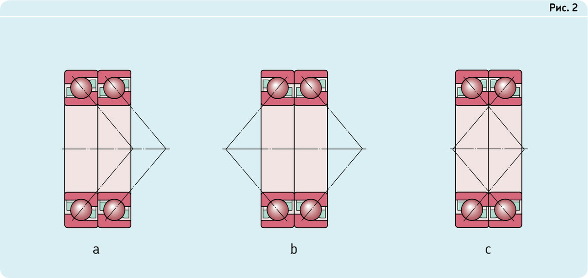

С опорами такая ситуация: подшипники достались мне упорные
SAM_1130.JPG (4622 просмотра) <a class='original' href='./download/file.php?id=143469&mode=view' target=_blank>Загрузить оригинал (5.38 МБ)</a>
Установлены по схеме b
2529303.jpg (4622 просмотра) <a class='original' href='./download/file.php?id=143471&mode=view' target=_blank>Загрузить оригинал (76.76 КБ)</a>
Натяг регулируется поворотом гайки, фиксируемой стопорным винтом, я так понимаю. Попробовал на практике- при минимальном поджатии гайкой осевого люфта нет, швп вращается с чуть большим усилием.

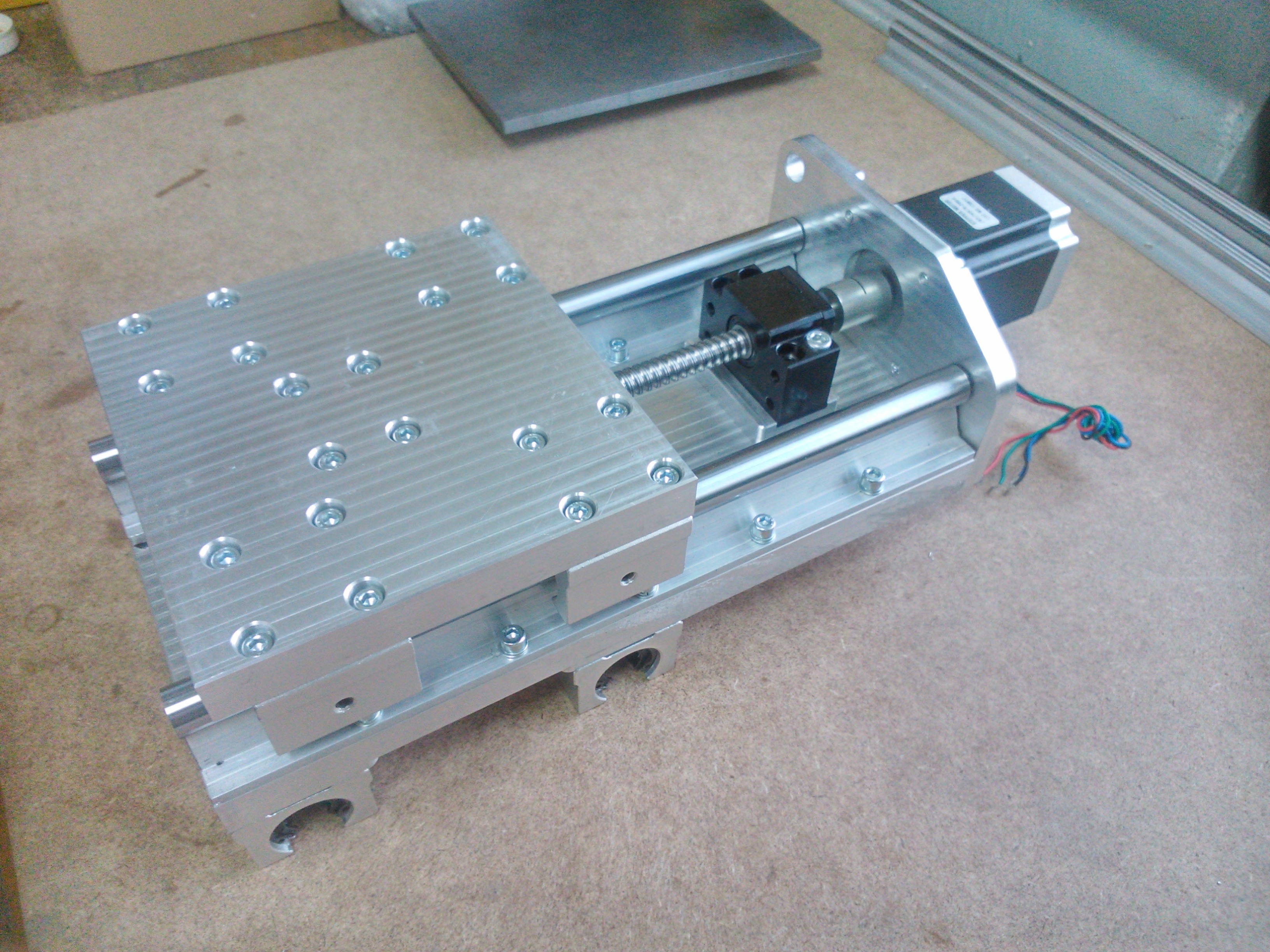

Как то так
DSC_1614.jpg (4556 просмотров) <a class='original' href='./download/file.php?id=143559&mode=view' target=_blank>Загрузить оригинал (2.16 МБ)</a>

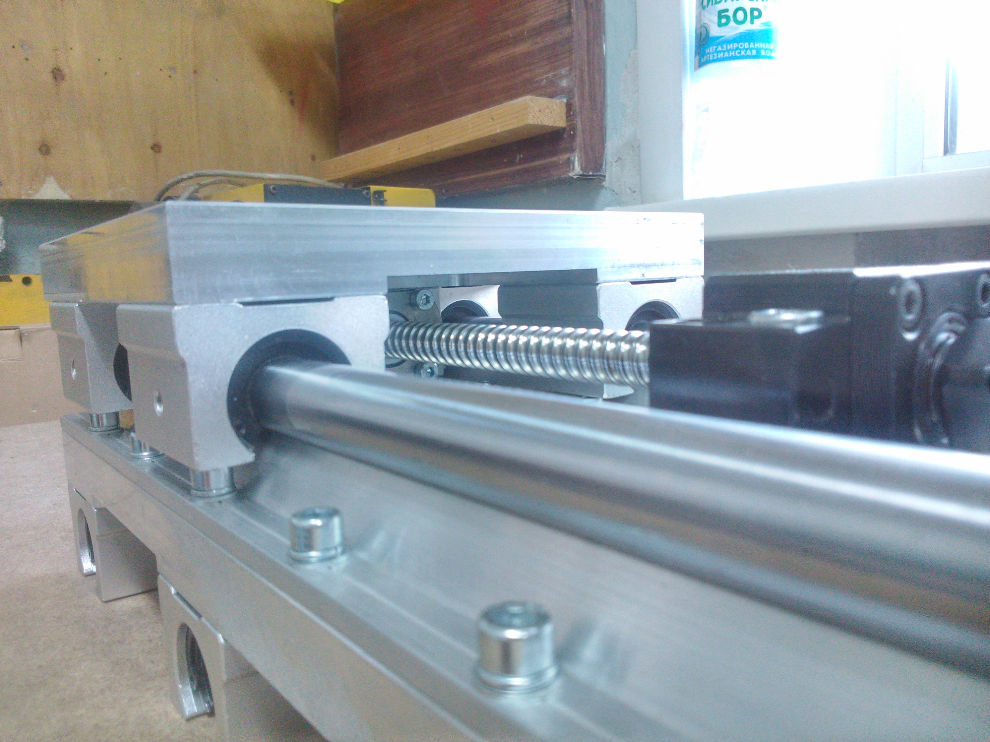

Опасения по поводу зазора не подтвердились, корпус гайки на одном уровне с каретками
DSC_1615.jpg (4556 просмотров) <a class='original' href='./download/file.php?id=143560&mode=view' target=_blank>Загрузить оригинал (1.97 МБ)</a>

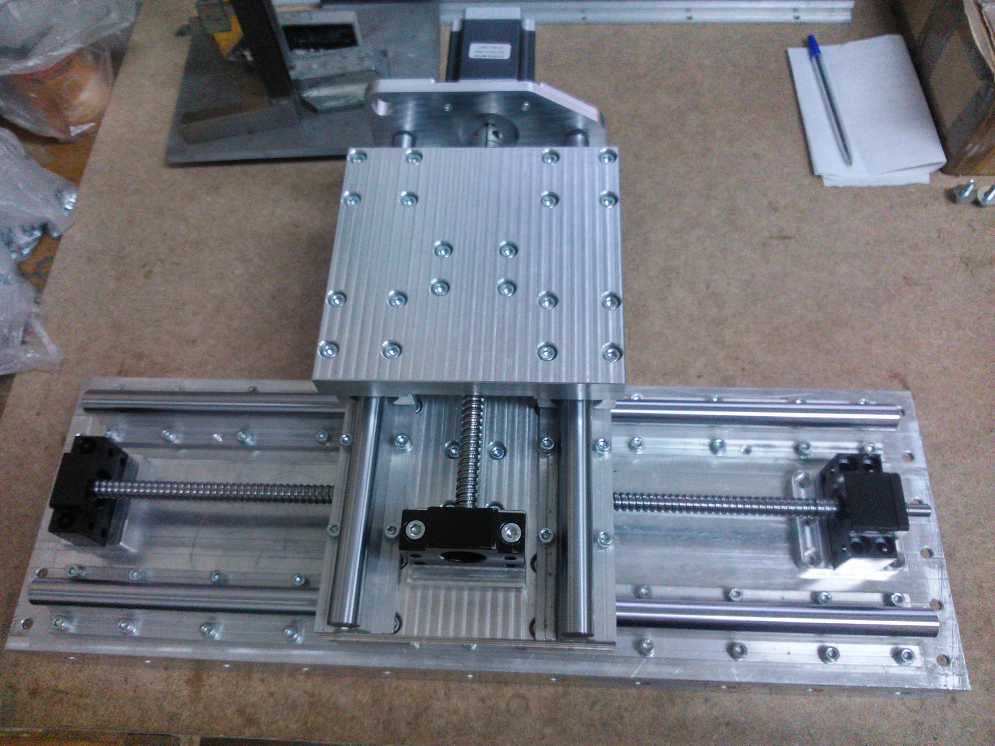

Собирал так: на большую плиту установил каретки надетые на рельсы, между рельсом и боковой гранью большой плиты грубо выставил перпендикулярность с помощью угольника, затянул каретки с этим рельсом. Второй рельс выставил по расстоянию до первого - штангелем, затянул оставшиеся каретки, затем поставил рельсы на саму плиту: первую по краю плиты от которой выставлял перпендикуляр, вторую, так же- штангелем.
Более точно буду юстировать после общей сборки. Может перемудрил :), так что жду критики.

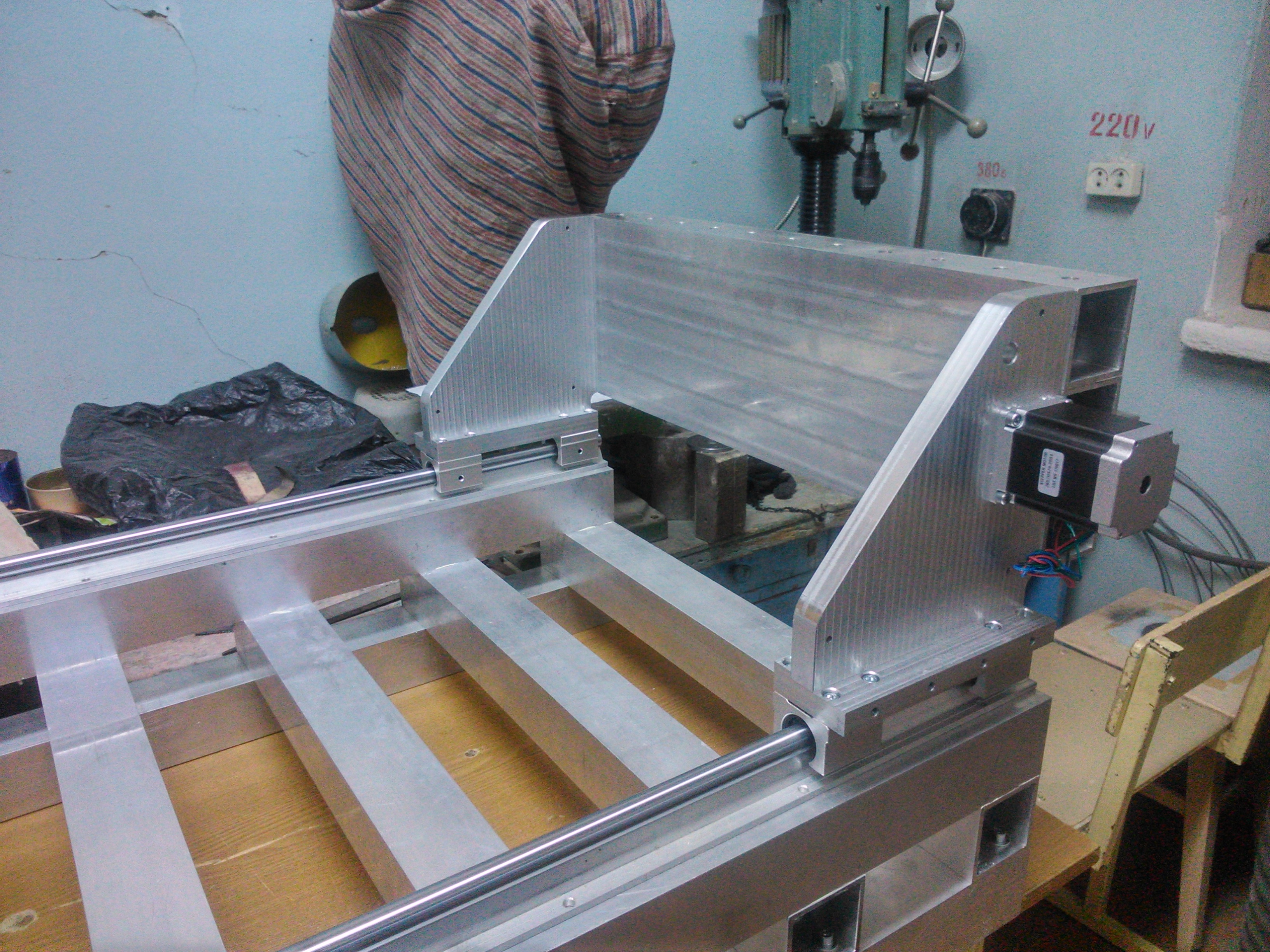

Накинул портал
DSC_1618.jpg (4348 просмотров) <a class='original' href='./download/file.php?id=143875&mode=view' target=_blank>Загрузить оригинал (2.54 МБ)</a>
DSC_1617.jpg (4348 просмотров) <a class='original' href='./download/file.php?id=143876&mode=view' target=_blank>Загрузить оригинал (2.43 МБ)</a>
Ниче так смотрится - глаз радует :) . На будуще прикинул вариант с заменой труб на алюминиевый профиль 60х60. Уж очень сомнительное удовольствие делать в трубах станины нужное количество резьбовых отверстий- большая трудоемкость. Профиль решит эту проблему на раз, да и в случае с порталом удобнее крепление балки к боковинам .
