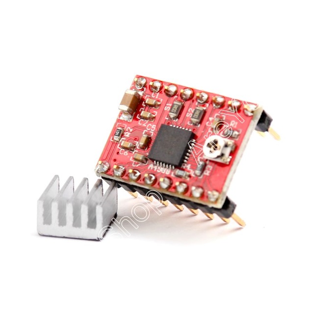

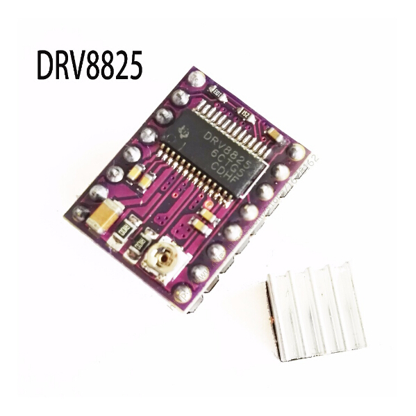

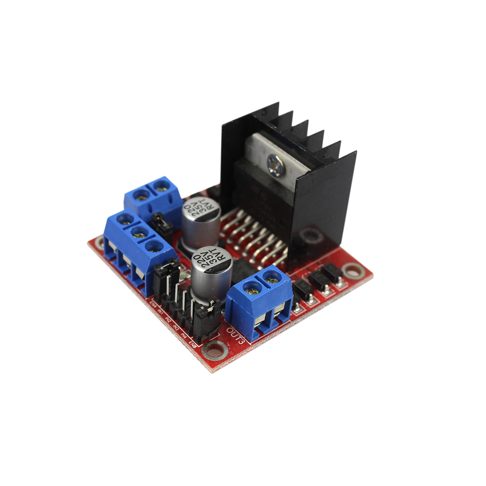

Во, блин. Собрался я тут на моторчиках Nema17 тестировать вывод шагов через GPIO.
Уже давно пылятся на полке. А про то, что драйвера к ним нужны, ваще забыл. :hehehe:
Придётся покамись только анализатором проверять..
Кто с какими мини драйверами работает? Быстрый разведосмотр показал, что народ часто берёт DRV8825.
Намекните, что лучше взять?
DRV8825.jpg (5220 просмотров) <a class='original' href='./download/file.php?id=122692&mode=view' target=_blank>Загрузить оригинал (172.32 КБ)</a>
A3967.jpg (5220 просмотров) <a class='original' href='./download/file.php?id=122694&mode=view' target=_blank>Загрузить оригинал (74.17 КБ)</a>
A4988.jpg (5220 просмотров) <a class='original' href='./download/file.php?id=122693&mode=view' target=_blank>Загрузить оригинал (48.25 КБ)</a>
L298N.jpg (5220 просмотров) <a class='original' href='./download/file.php?id=122695&mode=view' target=_blank>Загрузить оригинал (255.34 КБ)</a>

PKM
DRV8825 самые приличные
Re: LinuxCNC + Orange Pi
Добавлено: 21 окт 2017, 18:40
Nonstopich
Вот самые популярные:
DRV8825 - мощные, шумные, с адекватным тепловыделением
A4988
LV8729
TMC2100 - относительно слабые, но с ними шаговые работаю вообще беззвучно, немного печки :)
Про 2 и 3 ничего говорить не буду, не использовал

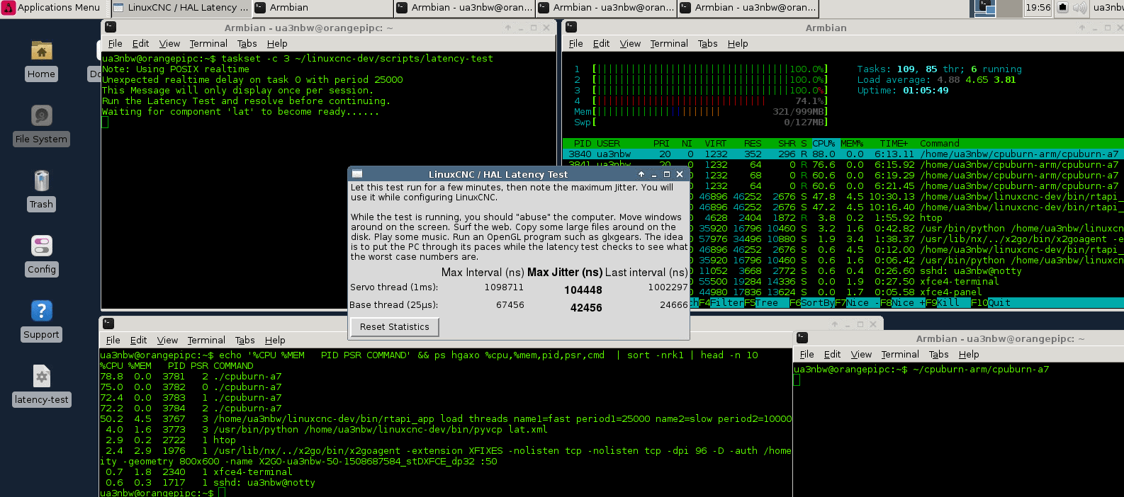

ua3nbw
MX_Master писал(а):Запускать тест - из под обычного юзера. Какие у вас результаты?
Собрал linuxcnc на OrangepiPC Armbian_5.34_Orangepipc_Debian_jessie_next_4.13.8-rt1_desktop
uname -a
Linux orangepipc 4.13.8-rt1-sunxi #3 SMP PREEMPT RT Sat Oct 21 17:15:22 MSK 2017 armv7l GNU/Linux
нагружал проц https://github.com/ssvb/cpuburn-arm.git
Результат на скриншоте:
latency-min.png (5135 просмотров) <a class='original' href='./download/file.php?id=122729&mode=view' target=_blank>Загрузить оригинал (62.3 КБ)</a>
Оптимизацию не производил, в ядро передаю isolcpus=3
 cat /proc/cmdline
isolcpus=3 root=UUID=226e0b9c-9a55-4c5c-941e-71bf9695f395 rootwait rootfstype=ext4 console=tty1 console=ttyS0,115200 hdmi.audio=EDID:0 disp.screen0_output_mode=1920x1080p60 panic=10 consoleblank=0 loglevel=1 ubootpart=03c3fadf-01 ubootsource=mmc usb-storage.quirks=0x2537:0x1066:u,0x2537:0x1068:u   sunxi_ve_mem_reserve=0 sunxi_g2d_mem_reserve=0 sunxi_fb_mem_reserve=16 cgroup_enable=memory swapaccount=1
latency-test запускал с taskset
taskset -c 3 ~/linuxcnc-dev/scripts/latency-test
MAX джитер, без нагрузки cpuburn 'ом стабильно ~100000ns правда тестирую минут 15.
