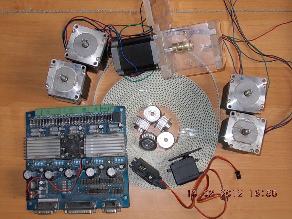

Пришли шкивы и сервочки. Кучка железок для принтера потихоньку растет:
DSCN0406.jpg (4044 просмотра) <a class='original' href='./download/file.php?id=4193&mode=view' target=_blank>Загрузить оригинал (222.33 КБ)</a>

aftaev писал(а):Пришли шкивы и сервочки. Кучка железок для принтера потихоньку растет:
Где ремень брал и по чем?

moha_ivan@mail.ru писал(а):Где ремень брал и по чем?
Там где взял уже нет подвернулись это еденичный случай. Стоили что то 10-20 баксов за 10м(халява)

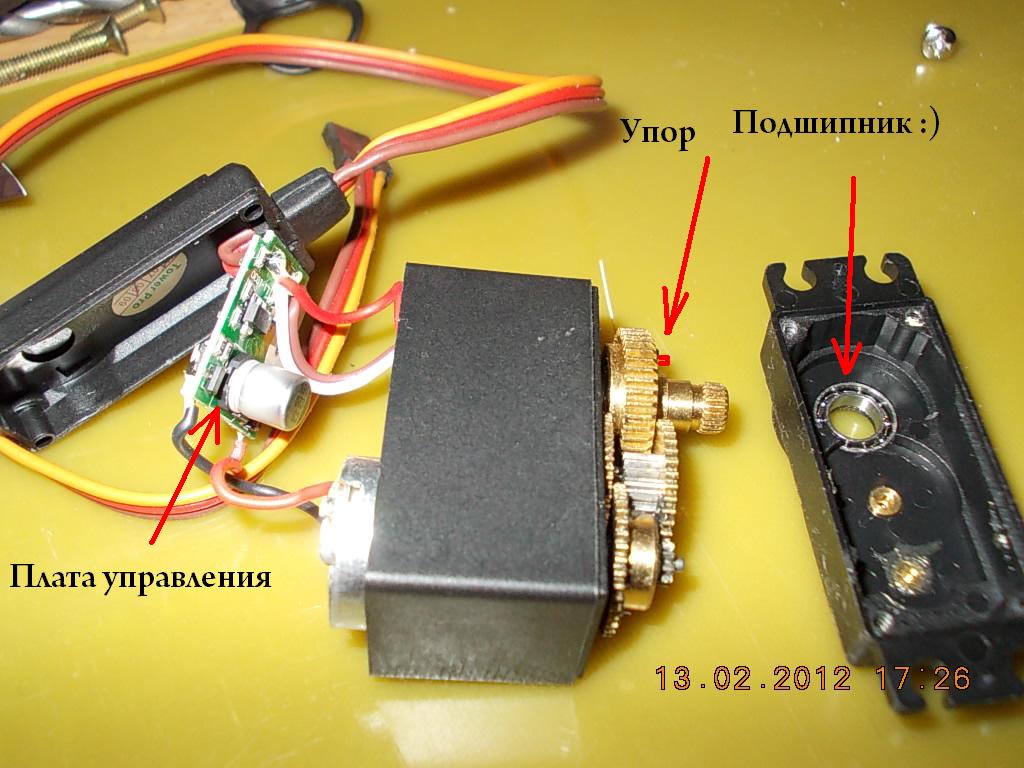

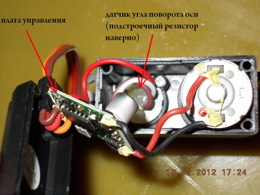

сервы в разборе:
Серва в разборе.JPG (4040 просмотров) <a class='original' href='./download/file.php?id=4194&mode=view' target=_blank>Загрузить оригинал (100.68 КБ)</a>
Серва в разборе2.JPG (4040 просмотров) <a class='original' href='./download/file.php?id=4195&mode=view' target=_blank>Загрузить оригинал (97.05 КБ)</a>
плохо сфоткал, но на одной шестеренке есть ограничитель, сервы могут вращаться ток на заданный угол. В круговую никак. Если поколдовать то можно исправить :)
В сервах есть схема и обратная связь через датчик (видать подстроечный резистор). Лучше энкодер поставили :lol:
Больше всего прикалывает наличие подшипника :wtf:

Круто! Процесс движется! Надо будет свою кучку запчастей сфоткать :) А зачем сервы - пластик давить?

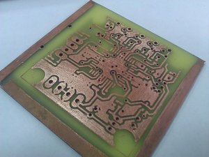

Вот мои 5 копеек: последние 2 недели учился травить платы вот сделал плату для драйвера ШД (http://wiki.makerbot.com/thingomatic-do ... driver-3-3) с металлизацией отверстий, на этой неделе еще придет маска паяльная, так что окультурится до синего или красного цвета ;)
А какой шаг ремня и кол-во зубов на шкиве? Судя по фото достаточно большие? Моторы же Nema 23 ?
Плата драйвера ШД (4029 просмотров) <a class='original' href='./download/file.php?id=4196&mode=view' target=_blank>Загрузить оригинал (457.28 КБ)</a>
Плата драйвера ШД

Ремень похож на 5мм, шкивы на 12 зубов.
Re: Свой 3D принтер
sr480 писал(а):Моторы же Nema 23 ?
Да.
sr480 писал(а): кол-во зубов на шкиве?
15
sr480 писал(а):А какой шаг ремня
ХЕЗ :) или Т5
sr480 писал(а): с металлизацией отверстий
круто. Все метализацию хотел попробовать сделать.
sr480 писал(а):А зачем сервы - пластик давить?
Да думал для головы. Но и потрогать охото что за зверьки такие :)

Если интересно подробно опишу че да как делал для металлизации.
А сервы я тоже немного пощупал, так как увлекаюсь хобийными радиомоделями. Меня очень привлекает переделка сервы в "умную" серву http://www.openservo.com/ чтобы управлять по I2C и если еще и энкодер встроить на датчике холла, то вообще супер будет!

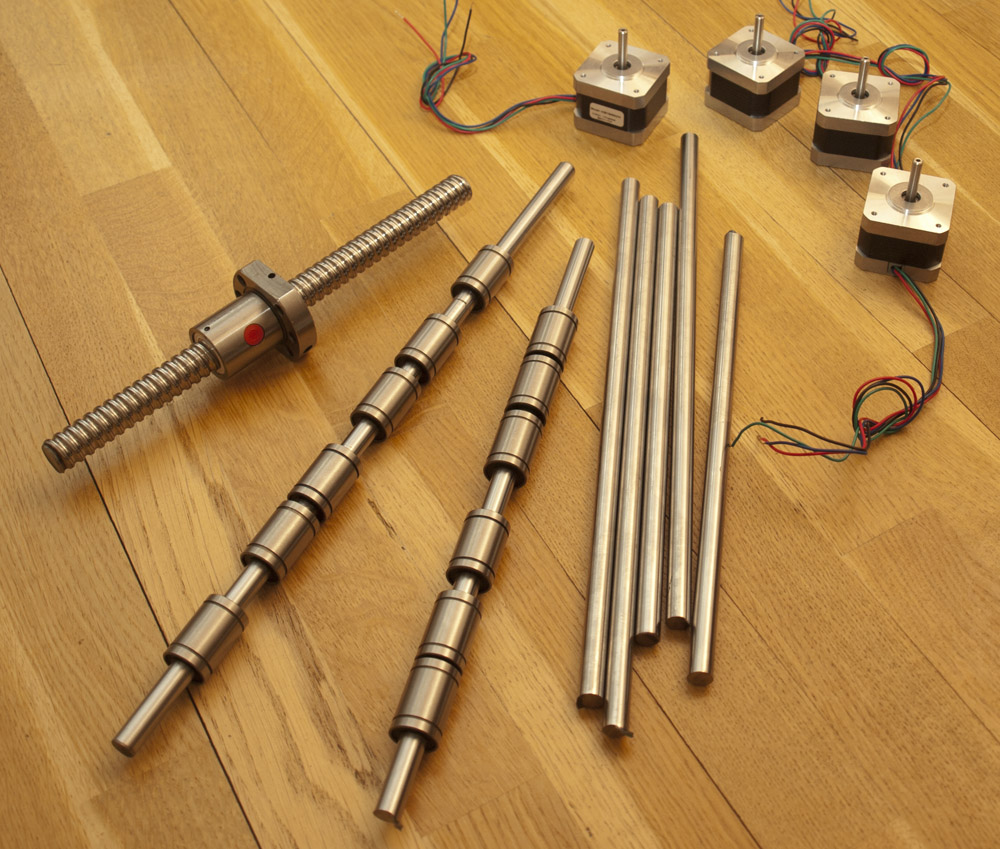

Решил еще в тему 3D принтеров добавить фотку (больше всего люблю картинки смотреть).
Направлюящие валы SKF 10 мм (710р за 1м purelogic.ru)
Линейные шарикоподшипники LM10UU (2$ Китай)
Шаговые двигатели Nema 17 12В 0,4А 2600 кг*см (8$ Китай + доставка)
ШВП 230 мм (50$ Китай - нахрена я её купил??? можно было просто винт поставить за 600 р метр....)

sr480 писал(а):сервы в "умную" серву http://www.openservo.com/
Это я уже видел.
sr480 писал(а):энкодер встроить на датчике холла, то вообще супер будет!
Да найти бы энкодер :)
Я таку штуку покупал чтоб глянуть как он устроен. Там грузик на энкодере каком то крутиться. Надо раздербанить его :)

sr480 писал(а):Линейные шарикоподшипники LM10UU (2$ Китай)
я тож купил на 12мм, 16мм и 20мм, жду. Вот думаю мож правильно было купить Zedex и выточить. Эти будут шумно работать.

А какой редуктор в твоей серве? может если в первой шестерне высверлить дырдочку и вставить туда магнитик и поставить датчик холла и считать импульсы - должна получиться хорошая точность...
Re: Свой 3D принтер
там задолбаешся считать.
Примерно так:
1. с моторчика с маленькой -> большую
2. с маленькой -> большую
3. с маленькой -> большую
4. с маленькой -> большую
4 понижающих передач

Я по фотке посмотрел - там и зубов дай боже - так что можно получить большую точность. Вот только интересно как гасить инерцию сервы, это же не ШД. А если два датчика холла поставить, то можно еще и направление определять.

sr480 писал(а):А если два датчика холла поставить, то можно еще и направление определять.
А если оптопару в корпус и чтоб зубья шестеренки считала :)
