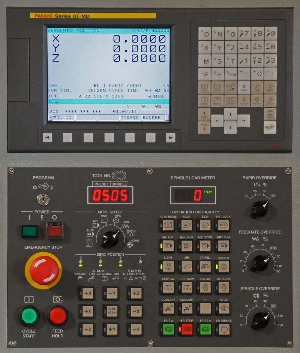

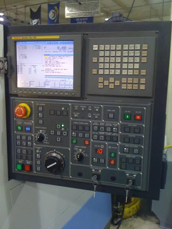

PKM
Сообщения: 4132
Репутация: 705
Re: Интерфейсы EMC2 (опросничек)
Сообщение PKM »
В фануках и сименсах куча кнопок. Здесь тоже можно подключить разные кнопки, но готового законченного решения нет.
pup
Сообщения: 673
Репутация: 11
Сообщение pup »
короче, пока не попробуешь-не поймешь.
зачем куча?
по идее три крутилки (выбор шага, выбор оси и сами шаги), большая кнопка стоп. кнопка хоум (для выбранной оси) + общая кнопка хоум. кнопка обнуления координат (для выбранной оси) + кнока обнуления всех координат. кнопка шпинделя, кнопка сож?
PKM
Сообщения: 4132
Репутация: 705
Сообщение PKM »
Кнопки можно добавлять и добавлять
Перемещения по осям.
Старт-стоп-пауза-шаг программы
Переключатель режима работы
Смена инструмента
и т.д.
Плюс спец. клавиатурка для редактирования программы
В итоге куча кнопок
kvr2418paneljpg-preview1[1].jpg (2929 просмотров) <a class='original' href='./download/file.php?id=70933&mode=view' target=_blank>Загрузить оригинал (124.67 КБ)</a>
128290_40c21b414a05a59b239f789a344a93fd[1].jpg (2929 просмотров) <a class='original' href='./download/file.php?id=70934&mode=view' target=_blank>Загрузить оригинал (52.88 КБ)</a>
pup
Сообщения: 673
Репутация: 11
Сообщение pup »
это что-то монструозное) интересно, кто-то испольует хотя бы 30% этих кнопок? ну и как я понял, emc2 скорее про любительского класса оборудование.
