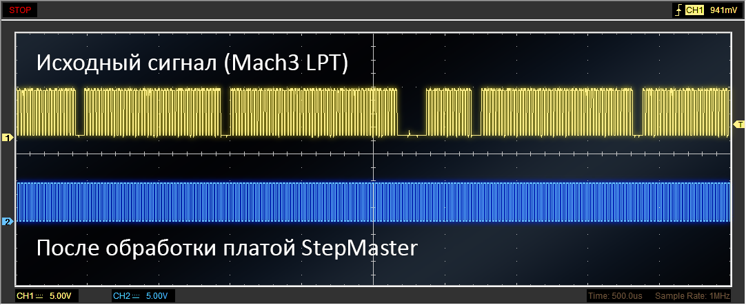

..скажем, просто стал пользоваться Mach3 ? ;)
7W.png (3696 просмотров) <a class='original' href='./download/file.php?id=103797&mode=view' target=_blank>Загрузить оригинал (113.04 КБ)</a>
Re: Умножитель STEP/DIR на STM32 F1/F4
Добавлено: 19 фев 2017, 21:49
А где тут на картине потеря или перебор? Скважность и периоды отлично скачут и на ПК с LinuxCNC, которым я пользуюсь, и на бюджетных контроллерах. Поэтому скважность с периодами желательно выравнивать. Но вот, чтобы реально что-то потерять, нужно заведомо отключить заземление от всех моторов, заюзать USB кабель безо всяких экранов или хотя бы неправильно подобрать и настроить хард/софт под Mach3/LCNC.
Завтра разберусь с новым (для меня) осцилом и чуть позже дам похожие осциллограммы
Добавлено: 19 фев 2017, 22:14
MX_Master писал(а):А где тут на картине потеря или перебор?
Да, тут, действительно, сколько импульсов на входе - столько и на выходе.
А пробелы - это временные паузы в генерации без потери импульсов.

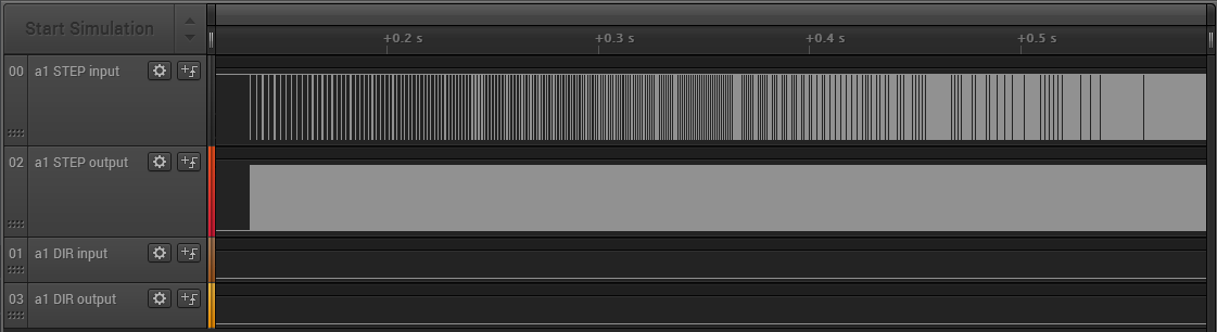

Прибыл логический анализатор. Смотрю, что получается.
Методом научного тыка выяснил, что на текущем коде, больше 200 КГц на выходе не выдавить.
Т.е. задача минимум выполнена. Ну а если больше, надо будет копать глубже в аппаратные таймеры и DMA..
постоянная подача 17 КГц (3599 просмотров) <a class='original' href='./download/file.php?id=104032&mode=view' target=_blank>Загрузить оригинал (25.94 КБ)</a>
постоянная подача 17 КГц (3599 просмотров) <a class='original' href='./download/file.php?id=104033&mode=view' target=_blank>Загрузить оригинал (25.63 КБ)</a>
ускорение 15 мм/с2 (3599 просмотров) <a class='original' href='./download/file.php?id=104034&mode=view' target=_blank>Загрузить оригинал (18.72 КБ)</a>
ускорение 15 мм/с2
ускорение 15 мм/с2 (3599 просмотров) <a class='original' href='./download/file.php?id=104035&mode=view' target=_blank>Загрузить оригинал (19.77 КБ)</a>
ускорение 15 мм/с2
ускорение 15 мм/с2 (3599 просмотров) <a class='original' href='./download/file.php?id=104036&mode=view' target=_blank>Загрузить оригинал (18.04 КБ)</a>
ускорение 15 мм/с2

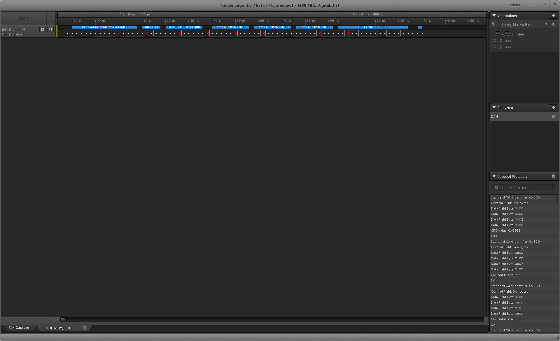

вот пример снифинга CAN:
c449c167a170465ba6e00d5c8fd6a7bb.PNG (3578 просмотров) <a class='original' href='./download/file.php?id=104059&mode=view' target=_blank>Загрузить оригинал (63.2 КБ)</a>

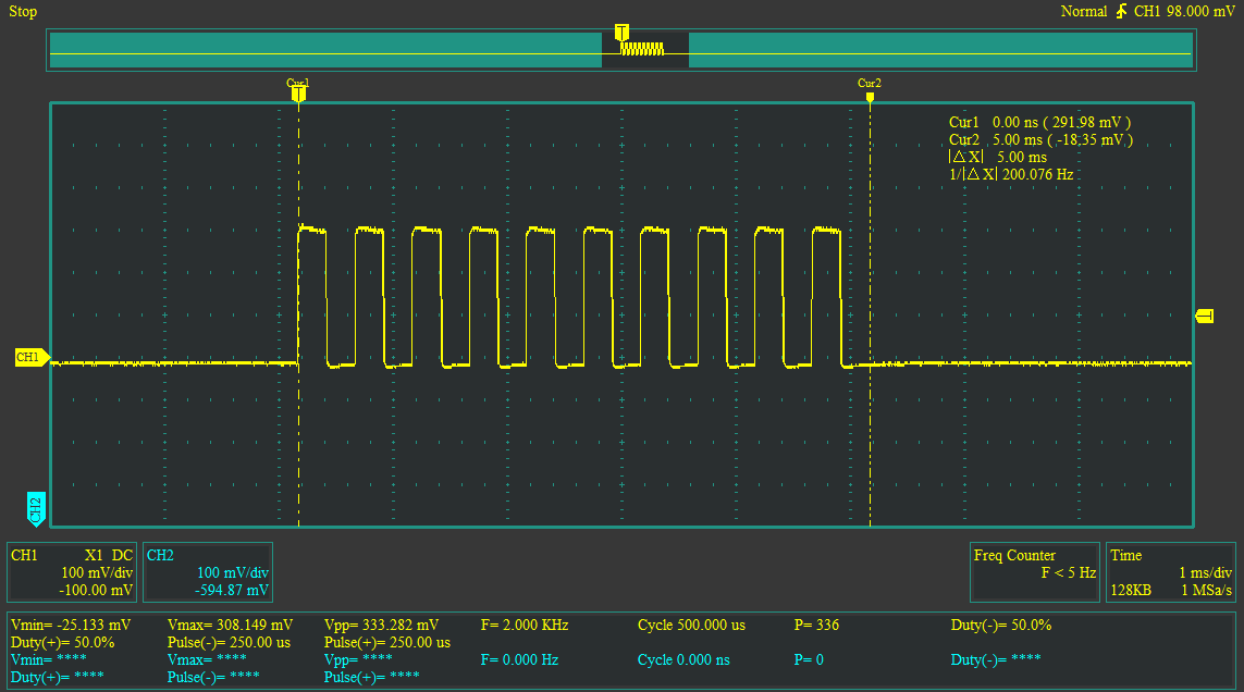

По совету UAVpilot выкурил доки по таймерам и нашёл там встроенный счетчик повторений у продвинутых таймеров. Благодаря этому счетчику, прерывание по переполнению основного счетчика происходит не сразу, а только через указанное число повторений. Получается, силами 1-го продвинутого таймера, можно аппаратно вывести нужное кол-во шагов с заданной частотой в режиме ШИМ. Например, нужно подать на выход 10 шагов за 5 мс со скважностью 50% чисто аппаратно..
2017-02-26_192850.png (3485 просмотров) <a class='original' href='./download/file.php?id=104490&mode=view' target=_blank>Загрузить оригинал (21.58 КБ)</a>
