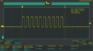

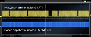

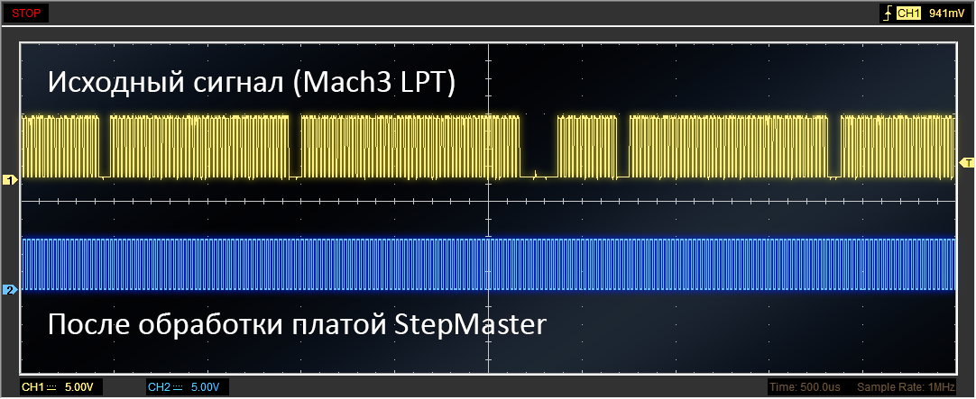

7W.png (3757 просмотров) <a class='original' href='./download/file.php?id=103797&mode=view' target=_blank>Загрузить оригинал (113.04 КБ)</a>
Re: Умножитель STEP/DIR на STM32 F1/F4
А где тут на картине потеря или перебор? Скважность и периоды отлично скачут и на ПК с LinuxCNC, которым я пользуюсь, и на бюджетных контроллерах. Поэтому скважность с периодами желательно выравнивать. Но вот, чтобы реально что-то потерять, нужно заведомо отключить заземление от всех моторов, заюзать USB кабель безо всяких экранов или хотя бы неправильно подобрать и настроить хард/софт под Mach3/LCNC.
Завтра разберусь с новым (для меня) осцилом и чуть позже дам похожие осциллограммы
MX_Master писал(а):А где тут на картине потеря или перебор?
Да, тут, действительно, сколько импульсов на входе - столько и на выходе.
А пробелы - это временные паузы в генерации без потери импульсов.

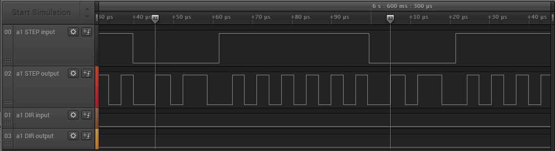

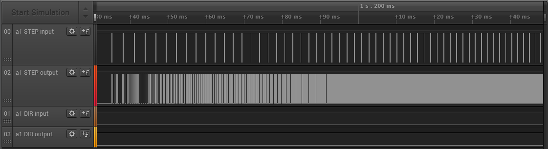

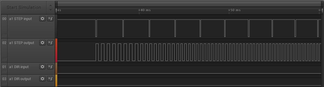

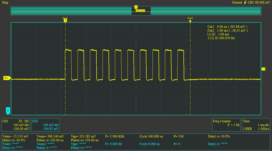

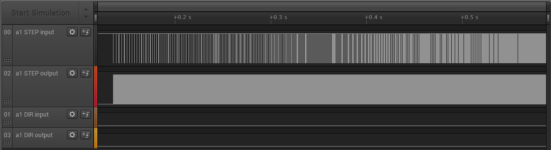

Прибыл логический анализатор. Смотрю, что получается.
Методом научного тыка выяснил, что на текущем коде, больше 200 КГц на выходе не выдавить.
Т.е. задача минимум выполнена. Ну а если больше, надо будет копать глубже в аппаратные таймеры и DMA..
постоянная подача 17 КГц (3660 просмотров) <a class='original' href='./download/file.php?id=104032&mode=view' target=_blank>Загрузить оригинал (25.94 КБ)</a>

ускорение 15 мм/с2 (3660 просмотров) <a class='original' href='./download/file.php?id=104034&mode=view' target=_blank>Загрузить оригинал (18.72 КБ)</a>
ускорение 15 мм/с2
ускорение 15 мм/с2 (3660 просмотров) <a class='original' href='./download/file.php?id=104035&mode=view' target=_blank>Загрузить оригинал (19.77 КБ)</a>
ускорение 15 мм/с2
ускорение 15 мм/с2 (3660 просмотров) <a class='original' href='./download/file.php?id=104036&mode=view' target=_blank>Загрузить оригинал (18.04 КБ)</a>
ускорение 15 мм/с2

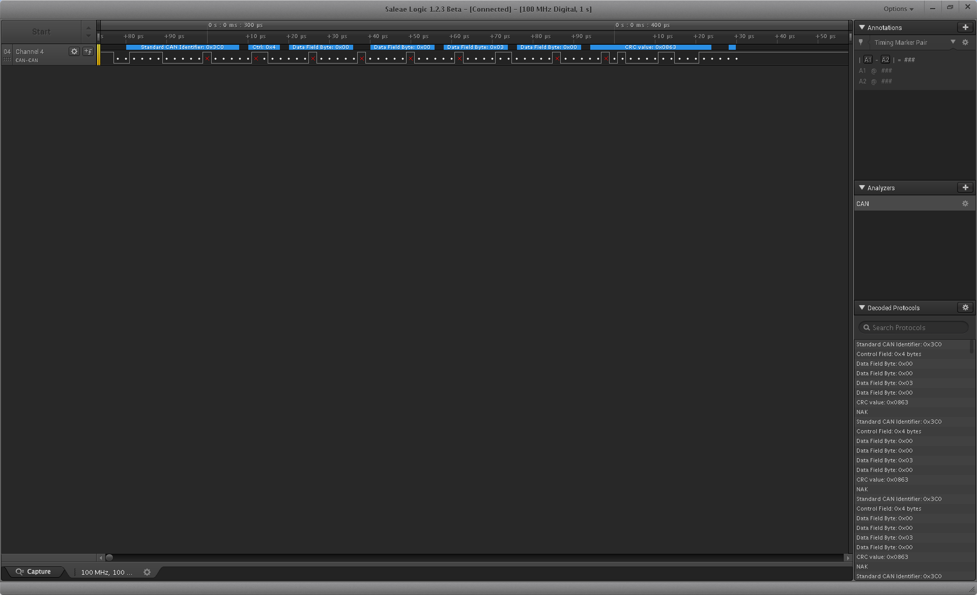

вот пример снифинга CAN:
c449c167a170465ba6e00d5c8fd6a7bb.PNG (3639 просмотров) <a class='original' href='./download/file.php?id=104059&mode=view' target=_blank>Загрузить оригинал (63.2 КБ)</a>

Застрял на глубине аппаратных таймеров. Никак не могу сформулировать новый способ генерации выходного сигнала. Может кто даст пинка в правильном направлении..
Хочу использовать аппаратный ШИМ в таймерах для генерации пачек выходных шагов. Логика, думается, должна быть такая:
  1. Допустим, множитель = 10
  2. На вход пришёл 1 шаг, и нам стал известен период между ним и предыдущим шагом.
    Например, получилось 500 мкс.
  3. Согласно этому периоду мы настраиваем в таймере предделитель,
    период и скважность, чтобы выходной ШИМ был с периодом 500/10 = 50мкс.
  4. Даём старт генерации ШИМ на этом таймере.
  5. И спустя 20 итераций этого таймера нам нужно его остановить!
Вот как раз тут и остановился. Не могу определится каким способом останавливать генерацию ШИМ спустя ровно 20 итераций. Может, одновременно с текущим таймером запускать еще один, который отсчитает от 20 до 0 и создаст прерывание по переполнению, в котором можно отрубить оба таймера?
