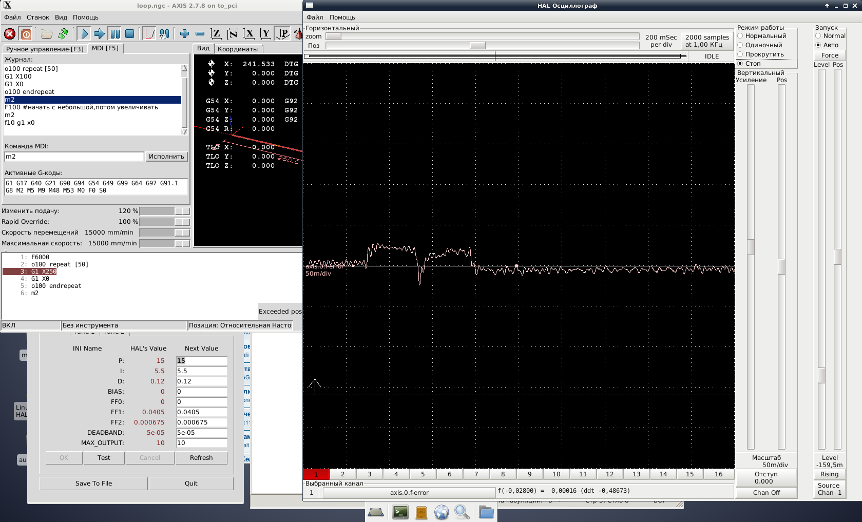

MGG писал(а):Появился такой вопрос, чуть ослабил ремни, натянуты были отдуши, теперь на картинке видно, что в разные стороны сигнал идет по разному, это нормально?
Хорошо бы одновременно видеть axis.0.velocity, иначе непонятно. А показатели вполне нормальные

PKM писал(а): axis.0.velocity
у меня такого нет.
Просто в одну сторону один вид сигнала, в другую более сильно идет волннобразность. Причем чем выше скорость, тем меньше это видно.
dtw.moscow@gmail.com
MGG
Сообщения: 3403
Репутация: 1010
Re: Портальник по мягким металлам по проекту Фрезеряги.
Сообщение MGG »
Скорость 6 тысяч, ускорение 500.
При смене направления получается скачок вверх вниз +0.02 -0.02, далее все в пределах 0.008, чаще 0.005.
Это нормально или ковырять дальше?))
Если нормально, попробую закинуть эти настройки на остальные оси, и там их ухе уже находу править

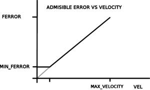

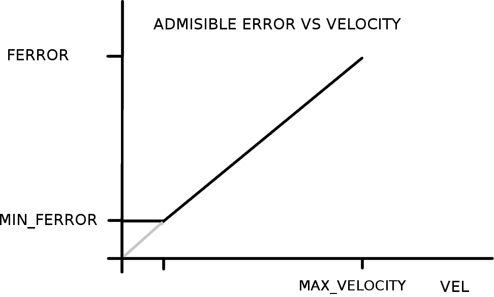

MGG писал(а):Скорость 6 тысяч, ускорение 500.
это хорошие показатели ,с учетом того,что скорость обработки будет наверно ниже,и соответственно ошибка
следования ,думаю,будет меньше...
если установить в ини параметр MIN_FERROR то этот параметр ( ошибка следования ) будет
изменяться в зависимости от скорости
default.png (1923 просмотра) <a class='original' href='./download/file.php?id=102210&mode=view' target=_blank>Загрузить оригинал (22.46 КБ)</a>
MGG писал(а):Если нормально, попробую закинуть эти настройки на остальные оси, и там их ухе уже находу править
такой способ может не пройти ;)
MGG писал(а):Просто в одну сторону один вид сигнала, в другую более сильно идет волннобразность. Причем чем выше скорость, тем меньше это видно.
При настройке PID полезно в халскопе наблюдать одновременно 3 сигнала:
axis.0.f-error
axis.0.motor-pos-cmd
axis.0.motor-pos-fb
причем два последних можно наложить друг на друга для наглядности.
В случае с egantry дополнительно желательно наблюдать такие сигналы:
pid.x1.feedback
pid.x2.feedback
т.к.
на axis.0.motor-pos-fb подаётся feedback того привода, у которого наибольшее расхождение с command.

UAVpilot писал(а):причем два последних можно наложить друг на друга для наглядности.
Разве что в самом начале настройки. При разнице в 0.02 уже ничего не будет видно.
PKM писал(а):Разве что в самом начале настройки. При разнице в 0.02 уже ничего не будет видно.
Там не надо оценивать величину расхождения, её f-error показывает, отображение command и feedback помогают наглядно оценивать кто кого обгоняет/отстаёт и на каком именно этапе возникает наибольшая ошибка, на разгоне или на торможении.
MGG писал(а):Я сделал два конфига, на котором настраиваю там один мотор. На рабочем конфиге Х сделаю с одного места настройки, надеюсь повезет, и не надо будет им разные делать.
Если будет получатся заметно разные, то нужно искать проблему в механике. У меня всегда параметры из одной секции [AXIS] используются для обоих приводов (в том числе настройки PID), а расхождения в поведении обоих приводов наблюдаю по pid.x1.feedback и pid.x2.feedback расположенных в халскопе рядом.

Допустим при 0В на входе должна быть скорость 0. А реально скорость 0 при 0.2В. Ну или МЕСА тоже смещение дает.
Где-то в параметрах сервы есть калибровка аналогового входа.
А вообще надо уменьшать коэффициенты ПИД, это уже на грани автоколебаний...

Автоколибровка стоит на ноль. Завтра попробую по англоязычному мануалу настроить, в котором суть, что можно все сделать через P и FF1, 2. Наверное действительно P слишком большой

MGG писал(а):Завтра попробую по англоязычному мануалу настроить, в котором суть, что можно все сделать через P и FF1, 2.
немного воды, иногда она помогает сложить из кубиков картинку поотчетливей :) :
out = bias + Pgain*error_P + Igain*error_I + Dgain*error_D + command*FF0gain + cmd_d*FF1gain + cmd_dd*FF2gain
P,I,D - коэффициенты,которые "работают" с ошибкой ,то есть с величиной ,которая есть разница cmd - то,
что мы "хотим" получить ,и fb - сигнал обратной связи,в данном случае - с энкодера...
FF0,1,2 - коэффициенты упреждения,которые рассчитываются из величины cmd ,то есть задания...
нам не нужно "дожидаться" ,пока нам станет ясна величина ошибки,мы как бы наперед ,исходя из команды ,корректируем на упреждение...
FF0 - вычисляется из величины команды
FF1 - производная команды - соответственно - скорость
FF2 - вторая производная - соответственно - ускорение
так что совокупность этих коэффициентов есть некая модель оси...
