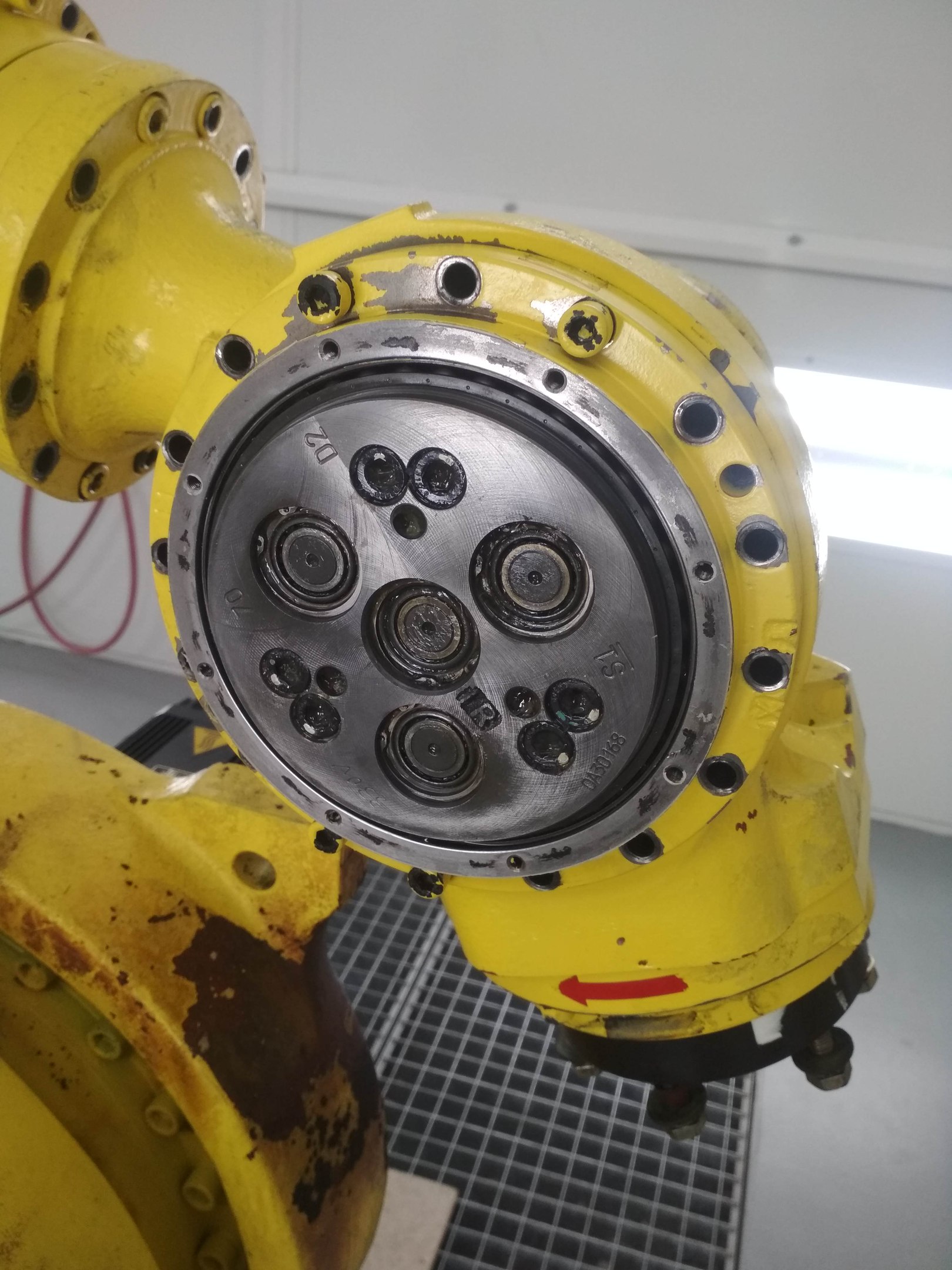

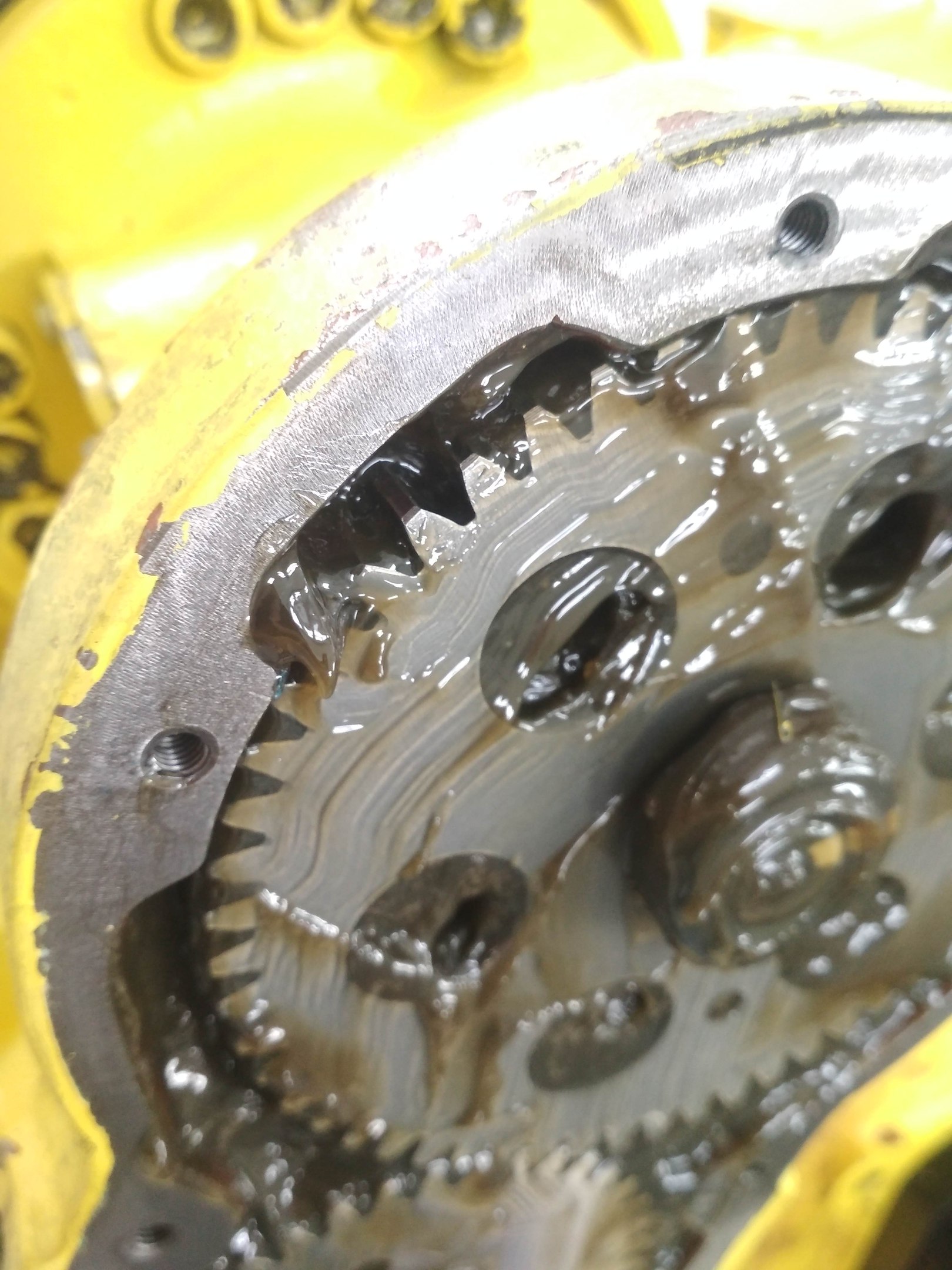

Ну если люфт в этих шестеренках, то думаю мы можем закалить сталюку, а потом на проволоке вырезать шестеренки чуть размерчиком больше и люфта как бы не должен быть :) Непонятно шестеренки косозубые или нет ?
А вот если люфт в волновых редукторах, то это сложнее.

aftaev писал(а):Ну если люфт в этих шестеренках, то думаю мы можем закалить сталюку, а потом на проволоке вырезать шестеренки чуть размерчиком больше и люфта как бы не должен быть Непонятно шестеренки косозубые или нет ?
Отвечу картинками, сходил сфоткал
4tMiBxJXnIM.jpg (3479 просмотров) <a class='original' href='./download/file.php?id=126985&mode=view' target=_blank>Загрузить оригинал (432.12 КБ)</a>
6qvf0Di4tOs.jpg (3479 просмотров) <a class='original' href='./download/file.php?id=126986&mode=view' target=_blank>Загрузить оригинал (450.05 КБ)</a>
JvuZOCNkv48.jpg (3479 просмотров) <a class='original' href='./download/file.php?id=126987&mode=view' target=_blank>Загрузить оригинал (491.24 КБ)</a>

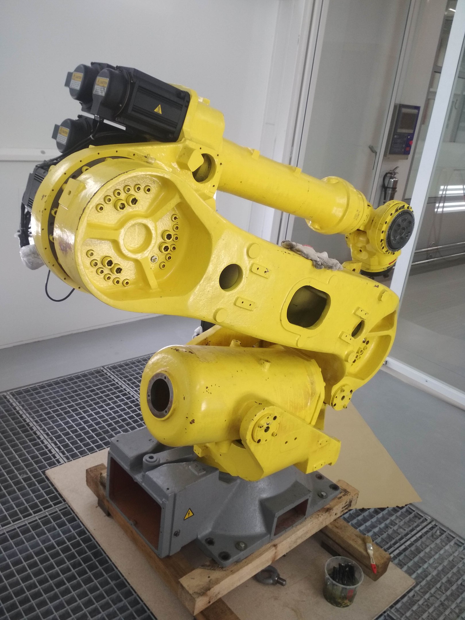

Основательно за робота взялись. :good: Помещение-покрасочная камера?

NKS писал(а):Основательно за робота взялись. Помещение-покрасочная камера?
Ага, вернее подготовительная камера, но покрасочную видно, она за стеклом

Yarrr писал(а):Ага, вернее подготовительная камера, но покрасочную видно, она за стеклом
То есть манипулятор целиком под перекраску? Или так, просто лоск навести решили?
Вроде как собираются красить)

Странно, шестеренка прямозубая :thinking:
