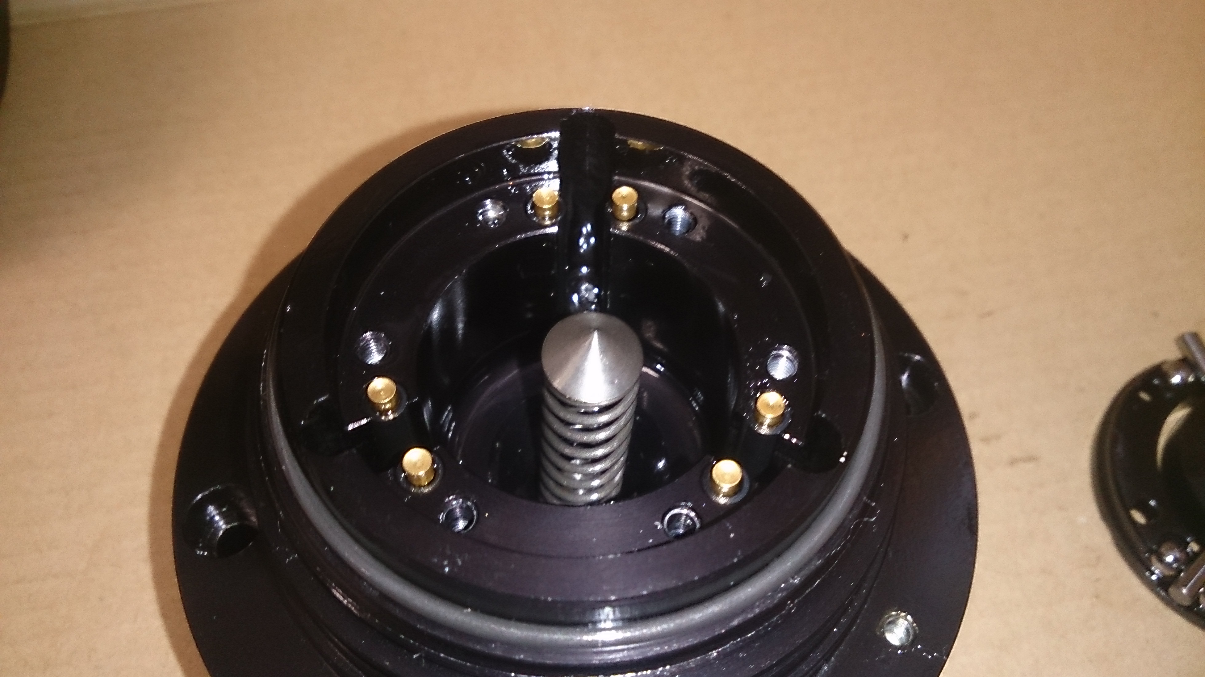

Снятый блок шариков с качалкой стилуса. 6 винтов.
DSC_0056.jpg (2348 просмотров) <a class='original' href='./download/file.php?id=18018&mode=view' target=_blank>Загрузить оригинал (1.53 МБ)</a>
Подпружиненные контакты корпуса измерительного модуля, на них центральной пружиной прижимает блок с шариками.
DSC_0057.jpg (2348 просмотров) <a class='original' href='./download/file.php?id=18019&mode=view' target=_blank>Загрузить оригинал (1.45 МБ)</a>

Re: Датчик длины инструмента
Добавлено: 27 авг 2013, 11:49
Супер
Померь плиз диаметры шаров и осек и расстояние между шарами датчика
И диаметр на котором стоят шары
Еще, какой материал там где стоят пружинные контакты и между ними прорези для осек
Походу эти прорези и не дают убежать в сторону штырям при наклоне датчика
Щас насмортюсь и сбацаю себе новый :)
Добавлено: 27 авг 2013, 12:17
Походу железная эта часть, а пружинные контакты наверное в пластиковых втулках ходят
А где винты, которые настраивают центровку оси?
Добавлено: 27 авг 2013, 14:36
elephant007
nik1 писал(а):Супер
Шар - 5мм, ось 3 мм. Шары закреплены на диаметре 36 мм.
материал подпружиненных контактов по виду латунь. они помещены внутри съемных элементов не понять из чего сделанных, сама сборка контакта запрессована в корпус измерительного датчика.
