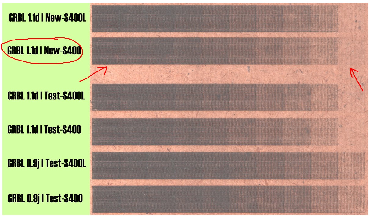

MAX3000
selenur писал(а):Сейчас есть 2 алгоритма генерации выжигания точками, туда-же добавлю и построчную генерацию, но нужно определиться с первоочередными вариантами, и разобраться как правильно генерировать строки с g-командами, с расчетом на новую прошивку.
selenur, для новой прошивки GRBL v1.1d - ЭТО ВАЖНО!
Тесты показали, что для GRBL v1.1d команды перемещения, мощности и включения лазера должны передаваться одной строкой:
G1 X10 S1000 M3
G1 X20 S900
G1 X30 S800
G1 X40 S700
G1 X50 S600
G1 X60 S500
G1 X70 S400
G1 X80 S300
G1 X90 S200
G1 X100 S100
M5
Такой код дает отличный результат. На картинках хорошо видно разницу.

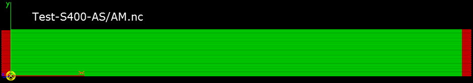

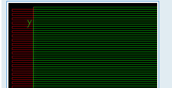

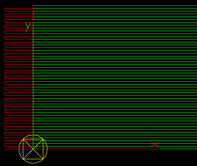

Добавлено: 14 ноя 2016, 10:23
MAX3000
selenur писал(а):Для примера, как должен выглядеть G-код?
На картинках:
G0 - красный
G1 - зеленый
Вот так выглядит файл без зоны торможения-разгона - Test-S400.nc:
Test-S400.jpg (5815 просмотров) <a class='original' href='./download/file.php?id=94766&mode=view' target=_blank>Загрузить оригинал (45.3 КБ)</a>
У него край в увеличенном виде выглядит так:
Test-S400-Край.jpg (5815 просмотров) <a class='original' href='./download/file.php?id=94767&mode=view' target=_blank>Загрузить оригинал (178.79 КБ)</a>
А вот так выглядит файл с зоной торможения-разгона - Test-S400-AS.nc и Test-S400-AM.nc:
Здесь два варианта:
  • управление при помощи команд M3/M5 - файл Test-S400-AM.nc
  • управление при помощи команды S0 - файл Test-S400-AS.nc
Test-S400-AS-AM.jpg (5815 просмотров) <a class='original' href='./download/file.php?id=94768&mode=view' target=_blank>Загрузить оригинал (47.17 КБ)</a>
А край у него в увеличенном виде выглядит так:
Test-S400-AS-AM-Край.jpg (5815 просмотров) <a class='original' href='./download/file.php?id=94769&mode=view' target=_blank>Загрузить оригинал (194.17 КБ)</a>

Здесь команда G0 Xxx Yxx заменяется командой G0 Xxx+/-2 Yxx, перед ней добавляется G0 Xxx+/-2, а после неё добавляется команда G0 Xxx.
2 - расстояние в мм, на которое будет выходить лазер, так называемая зона торможения-разгона (можно добавить поле для задание данной величины и еще добавить галочку для активации, может кому-то не нужна будет эта зона торможения-разгона).
Test-S400-AS.nc
G0 X-2 Y0
G0 X0
G1 X10 S1000
G1 X20 S900
G1 X30 S800
G1 X40 S700
G1 X50 S600
G1 X60 S500
G1 X70 S400
G1 X80 S300
G1 X90 S200
G1 X100 S100
S0
G0 X102
G0 X102 Y0.2
G0 X100
G1 X90 S100
G1 X80 S200
G1 X70 S300
G1 X60 S400
G1 X50 S500
G1 X40 S600
G1 X30 S700
G1 X20 S800
G1 X10 S900
G1 X0 S1000
S0
Здесь тоже что и в Test-S400-AM.nc, плюс команда M5 заменяется командой S0 (отстается только в конце) и команда M3 добавляется в начале программы, а по коду везде убирается.

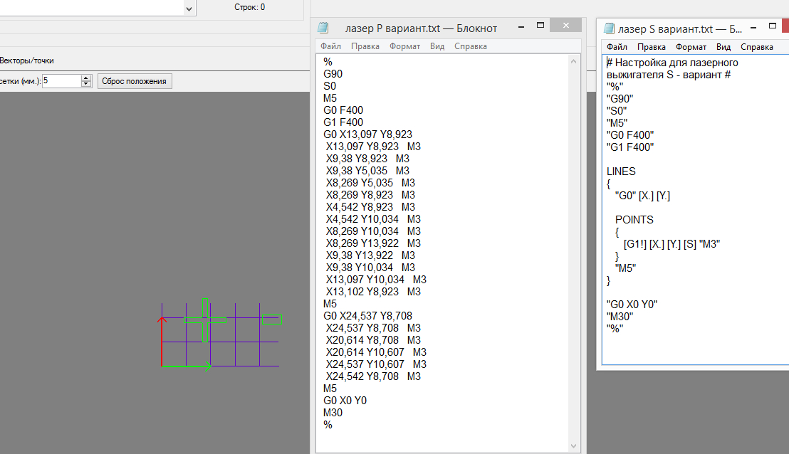

Добавлено: 19 ноя 2016, 00:36
Сейчас в процессе переделки, методики формирования G-кода, что-бы можно было самостоятельно, составлять формат наполнения:
Теперь файлы профиля, выглядят так:
Вариант 1:
# Настройка для лазерного выжигателя P - вариант #
"G90"
"S0"
"M5"
"G0 F400"
LINES
	"G0" [X.] [Y.]
	POINTS
		[SKIP_FIRST_POINT]
		"M3" [X.!] [Y.!] "G4" [P]
		"M5"
"G0 X0 Y0"
"M30"
Вариант 2:
# Настройка для лазерного выжигателя S - вариант #
"G90"
"S0"
"M5"
"G0 F400"
"G1 F400"
LINES
   "G0" [X.] [Y.]
   POINTS
      [G1!] [X.] [Y.] [S] "M3"
   "M5"
"G0 X0 Y0"
"M30"
Вариант 3:
# Настройка для фрезера #
"M3"
"G0 F400"
"G1 F400"
"G90 G10 L20 P0 X0 Y0 Z0"
"G0 X0 Y0 Z10"
LINES
   "G0" [X.] [Y.]
   "Z0"
   POINTS
   "Z10"
"M5"
"G0 X0 Y0 Z10"
"M30"
Вот пример когда траектория одна и тоже, по профиль разный:
2016-11-19_022429.jpg (5697 просмотров) <a class='original' href='./download/file.php?id=95157&mode=view' target=_blank>Загрузить оригинал (469.39 КБ)</a>
2016-11-19_023104.jpg (5697 просмотров) <a class='original' href='./download/file.php?id=95158&mode=view' target=_blank>Загрузить оригинал (282.95 КБ)</a>
как вам такая реализация? :-)

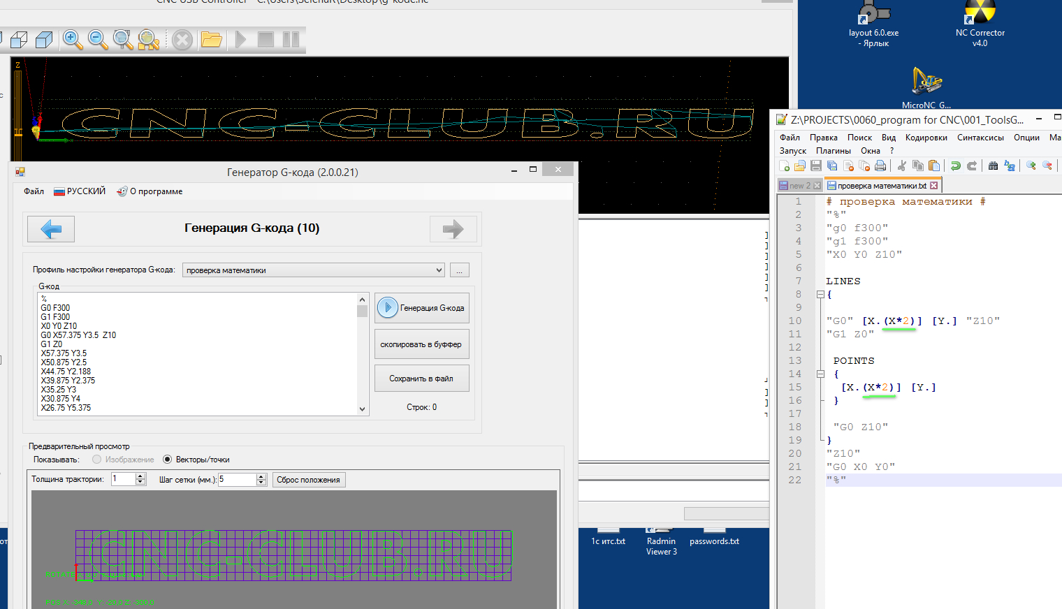

Добавлено: 20 ноя 2016, 23:18
В процессе разработки, что-бы можно было сделать такую штуку:
2016-11-21_011252.jpg (5646 просмотров) <a class='original' href='./download/file.php?id=95328&mode=view' target=_blank>Загрузить оригинал (41.99 КБ)</a>
решил в генерацию G-кода, добавить поддержку математических функций, что позволит, добавлять края, выделенные красным, в коде самого профиля, не затрагивая при этом стандартный алгоритм, генерации.
Для примера вот результат, в котором я пока просто беру координату X и умножаю на два.
2016-11-21_010955.jpg (5646 просмотров) <a class='original' href='./download/file.php?id=95322&mode=view' target=_blank>Загрузить оригинал (634.28 КБ)</a>
В результате чего, получается G-код, растянутый по оси Х :-)
На переднем фоне, исходная траектория текста, а на заднем фоне полученная :-)
