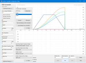

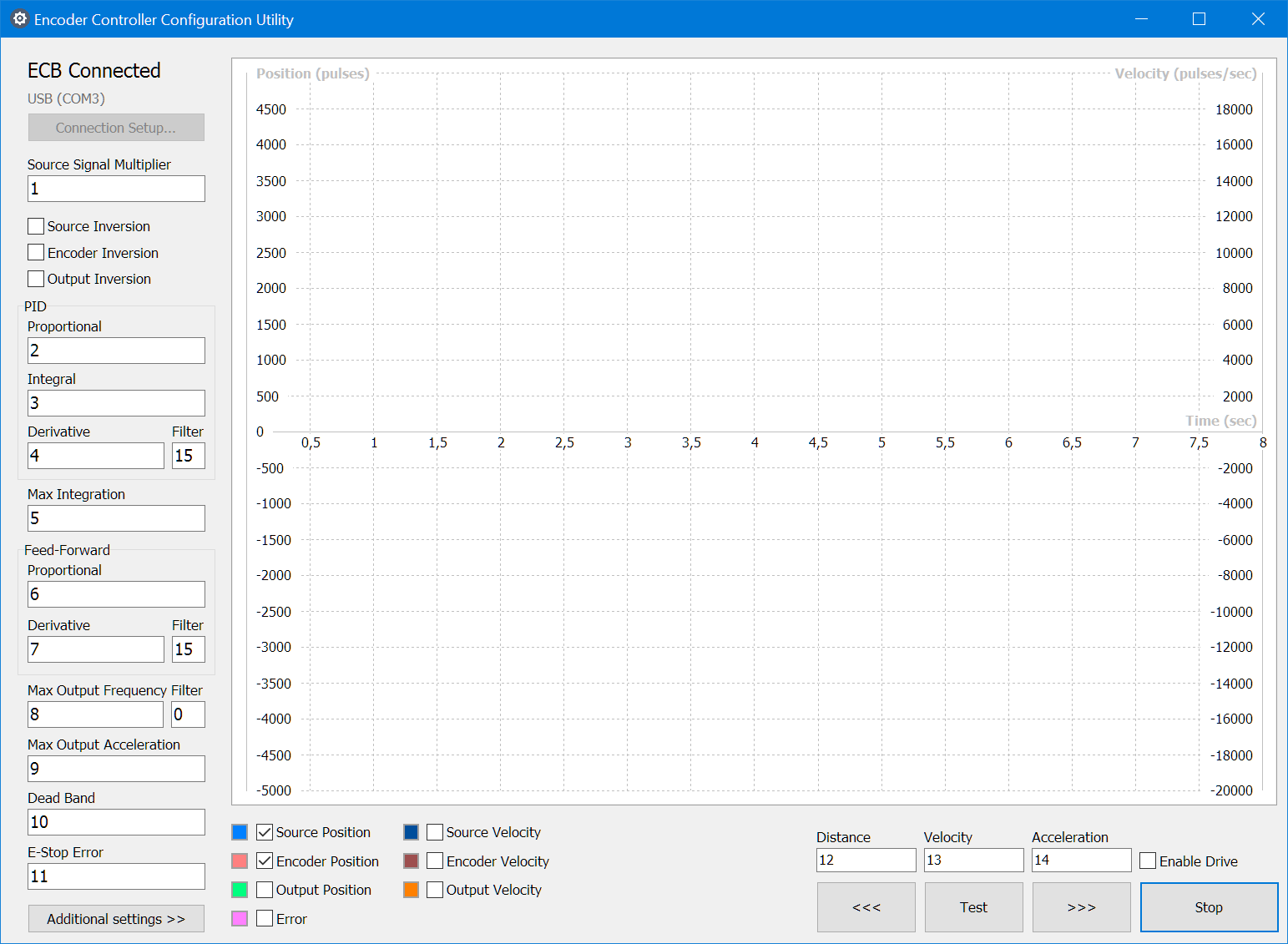

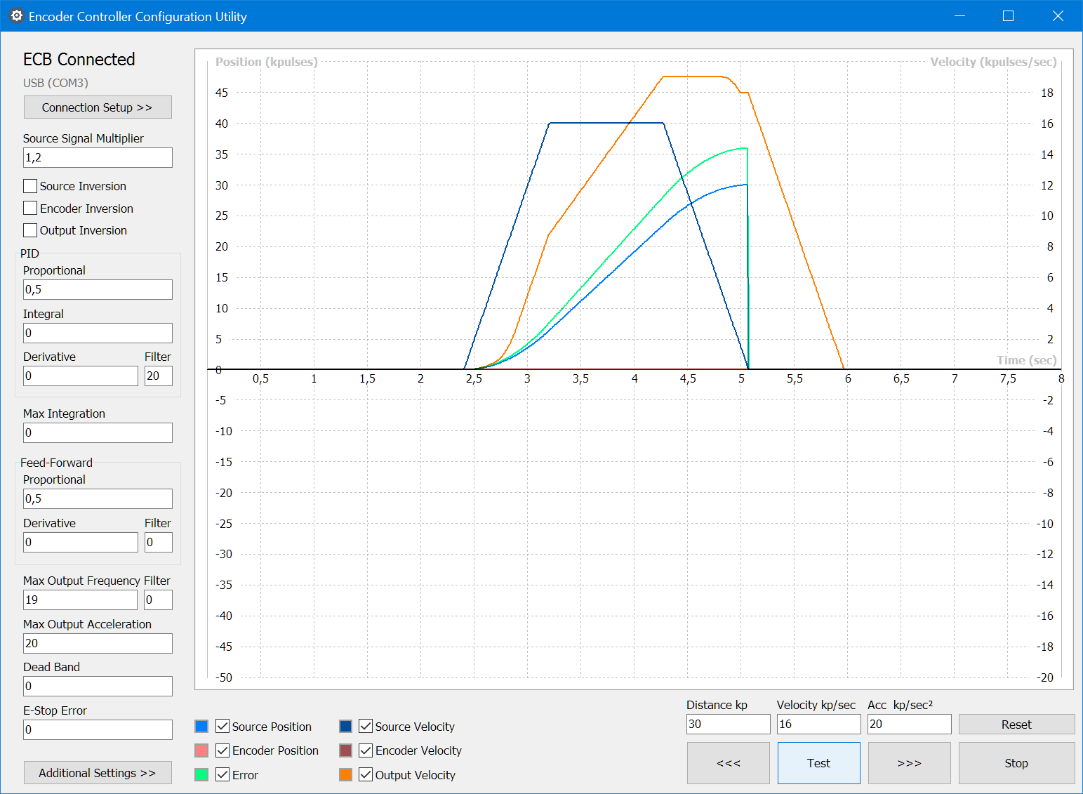

Потихоньку двигаю проект.
Показывать особенно то нечего... Вот, скриншот прикрепляю.
На данный момент и программа настройки работает, и сама плата тоже.
Подключать к линейке и приводу пока не пробовал. Нужно еще дописать отображение графиков.
Вполне вероятно, я что-то забыл, и, вероятно, добавил что-то ненужное в интерфейс и функционал, но пока я не способен это увидеть.
В целом картинка вырисовывается.
Настройки хранятся в контроллере и при подключении usb кабеля сразу же передаются в программу, после чего поля становятся доступными для редактирования.
Ввод новых значений на экране сразу же передается в контроллер, используется в его работе и сохраняется в его памяти.
2017-03-31_00-22-04.png (3438 просмотров) <a class='original' href='./download/file.php?id=107634&mode=view' target=_blank>Загрузить оригинал (50.84 КБ)</a>
Расчеты ведутся в числах с плавающей точкой (где это необходимо в 64 битных).
Период сервоцикла 100 мкс (обработка данных и корректировка выходного сигнала занимает около 50 мкс, остальные 50 мкс - бездействие).
Возможна работа в бесконечном режиме (привод конвейерной ленты).

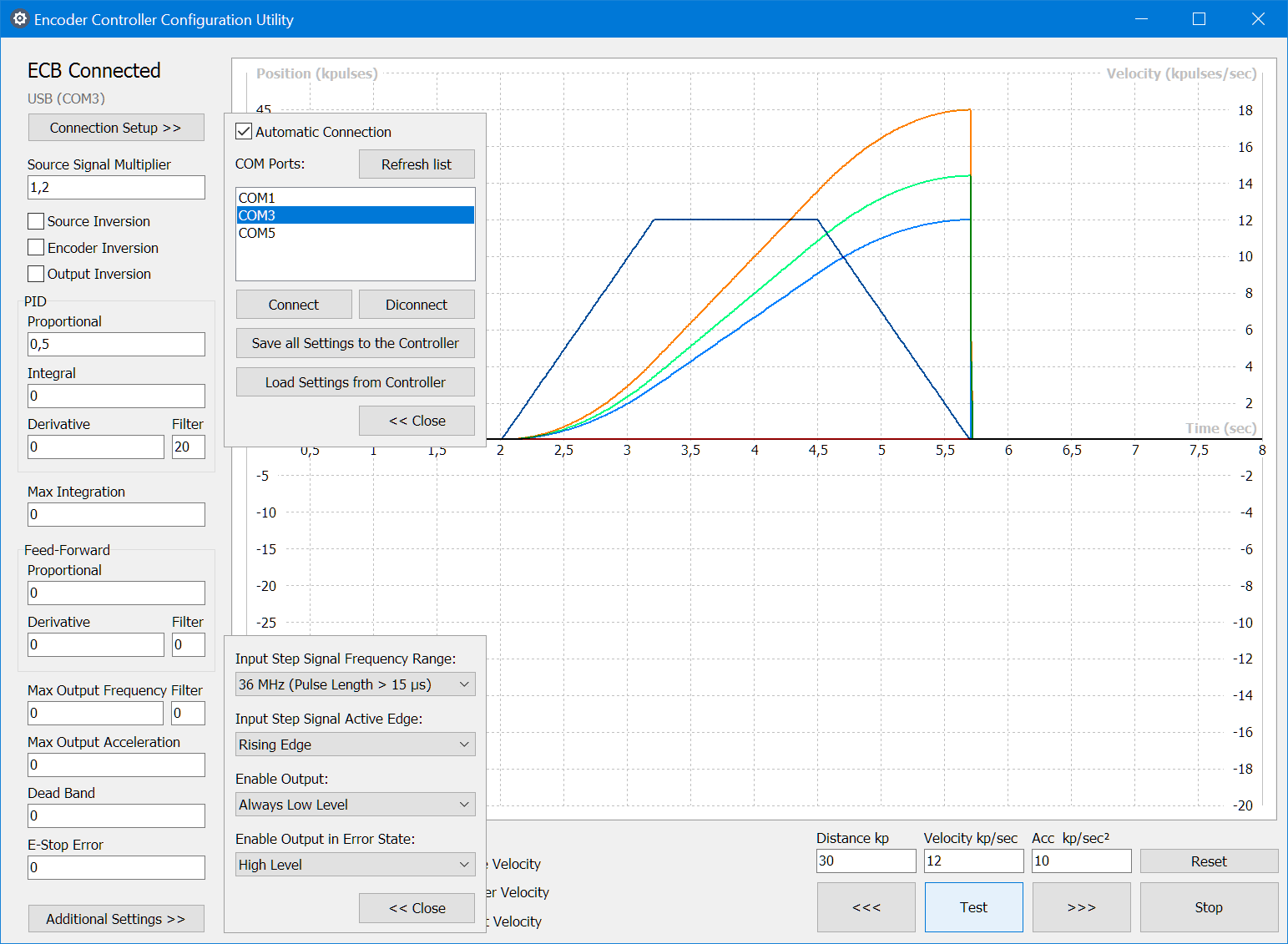

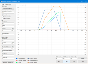

Наверное, оно уже работает, но к железу еще пока не пробовал подключать.
Вылавливаю баги (в основном в поведении интерфейса программы). Казалось бы, "все там просто", но вот потратил уже на это несколько недель. Улучшаю, исправляю, тестирую, оптимизирую, вылавливаю нетипичные ситуации.
В данный момент ломаю голову над тем, как проверить, что все переменные привел к общим единицам.

Сегодня осмелился подключить блок контроля к своему раскладчику.
Боялся, что всплывет много проблем,.. но нет, заработало!
Пока еще «продукт» сыроват, но за счет визуального интерфейса с графиками удалось лучше настроить раскладчик.

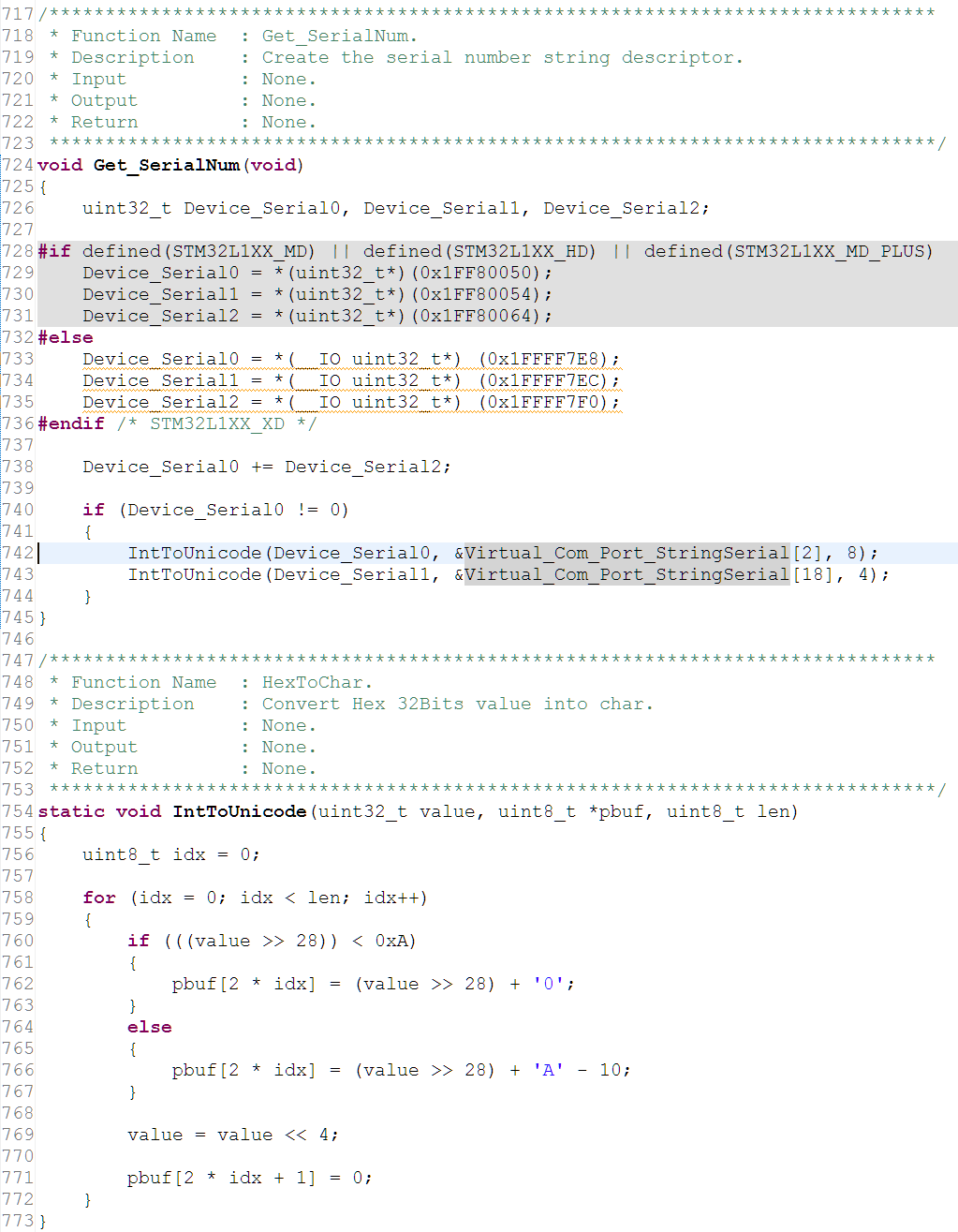

Это не баг stm, это особенности енумератора usb в винде.
Задай какой-либо уникальный признак в usb-дескрипторе своей платы (например название) и при одключении к ней проверяй его.

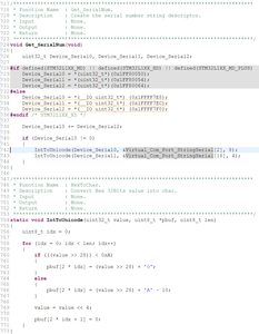

UAVpilot писал(а):Задай какой-либо уникальный признак в usb-дескрипторе своей платы (например название) и при одключении к ней проверяй его.
Это то, что в файле usb_desc.c/h:

При инициализации виртуального com порта создается серийный номер устройства.
Собственно, здесь вызывается функция Get_SerialNum();
void Virtual_Com_Port_init(void)
  /* Update the serial number string descriptor with the data from the unique
  ID*/
  Get_SerialNum();
  pInformation->Current_Configuration = 0;
  /* Connect the device */
  PowerOn();
  /* Perform basic device initialization operations */
  USB_SIL_Init();
  /* configure the USART to the default settings */
  //USART_Config_Default();
  bDeviceState = UNCONNECTED;
Сама функция:
 * Function Name  : Get_SerialNum.
 * Description    : Create the serial number string descriptor.
 * Input          : None.
 * Output         : None.
 * Return         : None.
void Get_SerialNum(void)
	uint32_t Device_Serial0, Device_Serial1, Device_Serial2;
	Device_Serial0 = *(__IO uint32_t*) (0x1FFFF7E8);
	Device_Serial1 = *(__IO uint32_t*) (0x1FFFF7EC);
	Device_Serial2 = *(__IO uint32_t*) (0x1FFFF7F0);
	Device_Serial0 += Device_Serial2;
	if (Device_Serial0 != 0)
		IntToUnicode(Device_Serial0, &Virtual_Com_Port_StringSerial[2], 8);
		IntToUnicode(Device_Serial1, &Virtual_Com_Port_StringSerial[18], 4);
Стоит ли здесь что-то менять?

michael-yurov писал(а):Стоит ли здесь что-то менять?
В твоём случае нужно менять значения в массиве Virtual_Com_Port_StringSerial, ну или в двух предыдущих.
Re: Блок контроля для оптических линеек (проект)
UAVpilot писал(а):В твоём случае нужно менять значения в массиве Virtual_Com_Port_StringSerial
Я здесь заменил «STM3210» на «ECB0100»
uint8_t Virtual_Com_Port_StringSerial[VIRTUAL_COM_PORT_SIZ_STRING_SERIAL] =
    VIRTUAL_COM_PORT_SIZ_STRING_SERIAL,           /* bLength */
    USB_STRING_DESCRIPTOR_TYPE,                   /* bDescriptorType */
    'S', 0, 'T', 0, 'M', 0, '3', 0, '2', 0, '1', 0, '0', 0
    'E', 0, 'C', 0, 'B', 0, '0', 0, '1', 0, '0', 0, '0', 0
Достаточно ли этого?
Или данная строка все равно потом заполняется данными из серийного номера в этих строках кода:

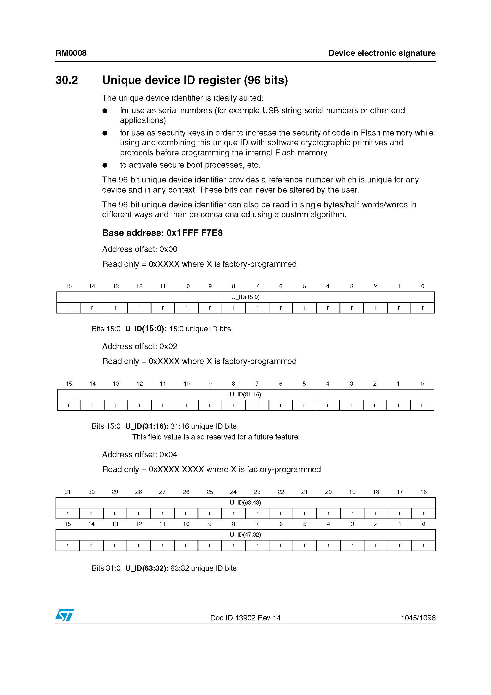

2017-05-09_18-21-05.png (3116 просмотров) <a class='original' href='./download/file.php?id=111015&mode=view' target=_blank>Загрузить оригинал (65.12 КБ)</a>
Что там вообще лежит по адресам 0x1FFFF7E8 - 0x1FFFF7F0?
Гугл говорит, что некий уникальный идентификатор устройства.
Ну и имена производителя и устройства заменил.
AndyBig
Сообщения: 3876
Репутация: 1121
Откуда: юг России
Сообщение AndyBig »
michael-yurov писал(а):Что там вообще лежит по адресам 0x1FFFF7E8 - 0x1FFFF7F0?
Уникальный для каждого чипа 96-битный идентификатор.
STM32F101xx-102xx-103xx-105xx-107xx reference manual 1045.jpg (3107 просмотров) <a class='original' href='./download/file.php?id=111016&mode=view' target=_blank>Загрузить оригинал (256.36 КБ)</a>
