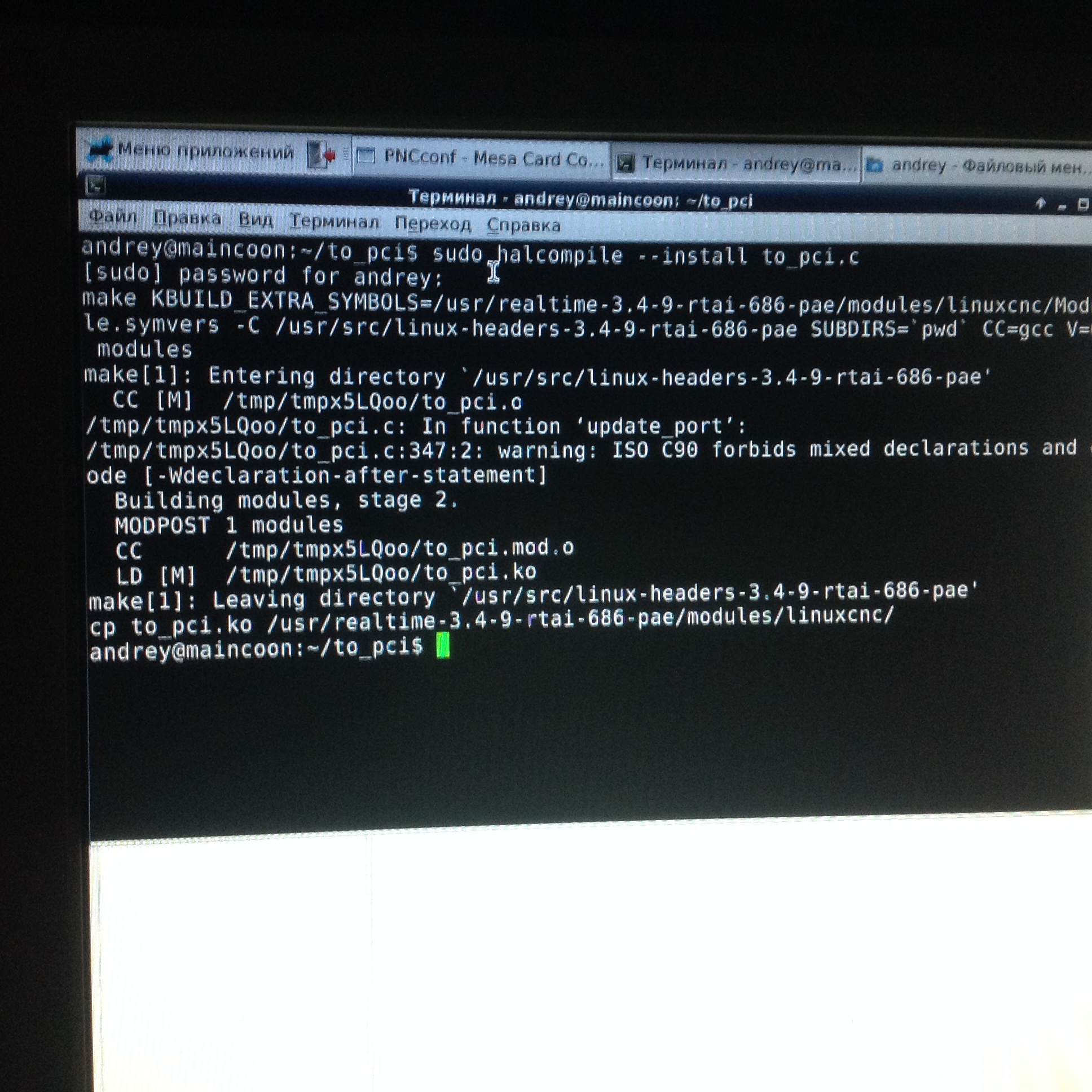

Сообщение botcman »
Вот фото. Как принтскрины делат в линуксе, а то неудобно постоянно фоткать и вставлять.
image.jpeg (2317 просмотров) <a class='original' href='./download/file.php?id=102069&mode=view' target=_blank>Загрузить оригинал (1.43 МБ)</a>
MGG
Сообщения: 3403
Репутация: 1010
Re: Настраиваем контроллер to_pci.
Сообщение MGG »
Пишет, что пароль не правильный. Англ в самой базовой версии необходим.
В программах, в пуске, в служебных есть снимок экрана

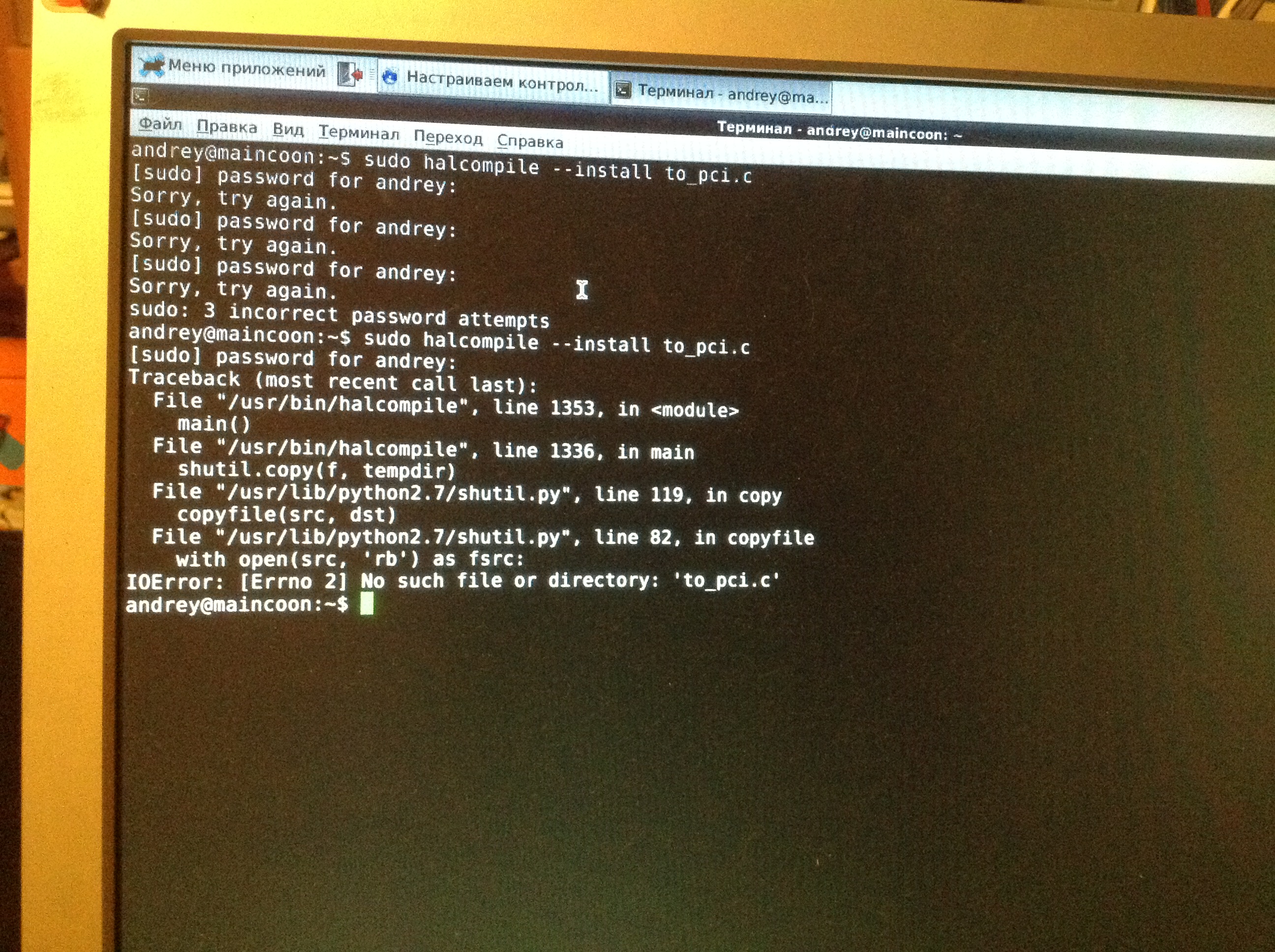

Сообщение T00T »
Нет, он пишет, что нет файла to_pci.c
Там откуда вы его хотите запустить.
Сообщение MGG »
Сори, до конца не прочитал. Проще всего терминал будет открыть там, где распаковал архив.

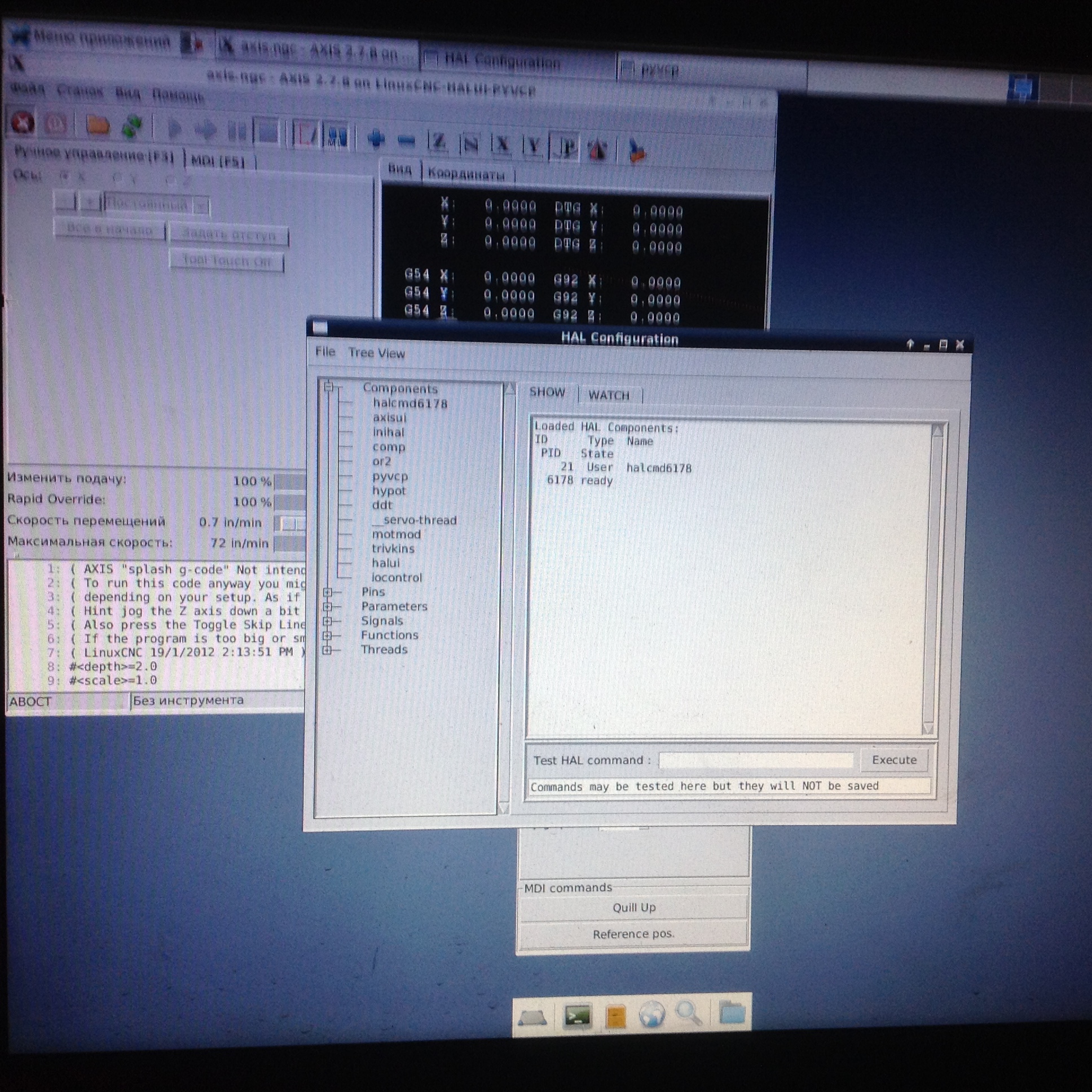

Сообщение botcman »
По-моему, не получилось. Не судите строго за вопросы, но не понимаю, как это будет работать, если просто набирать в текстовом редакторе. Набрал, результат на фото.

Сообщение T00T »
Ты открыл вкладку COMPONENT.
Открой чуть ниже с названием PINS

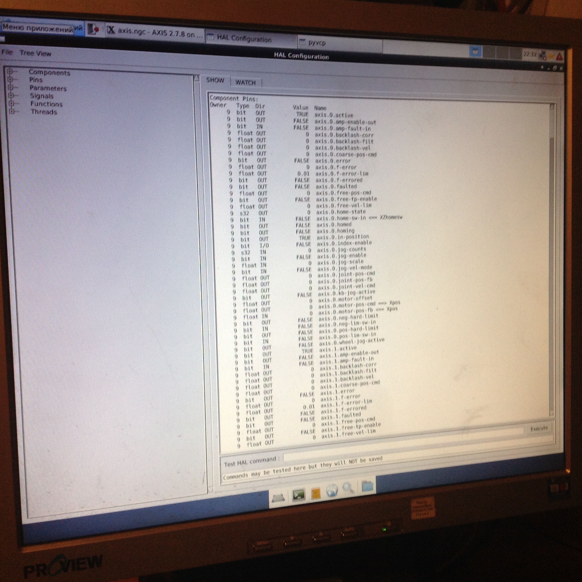

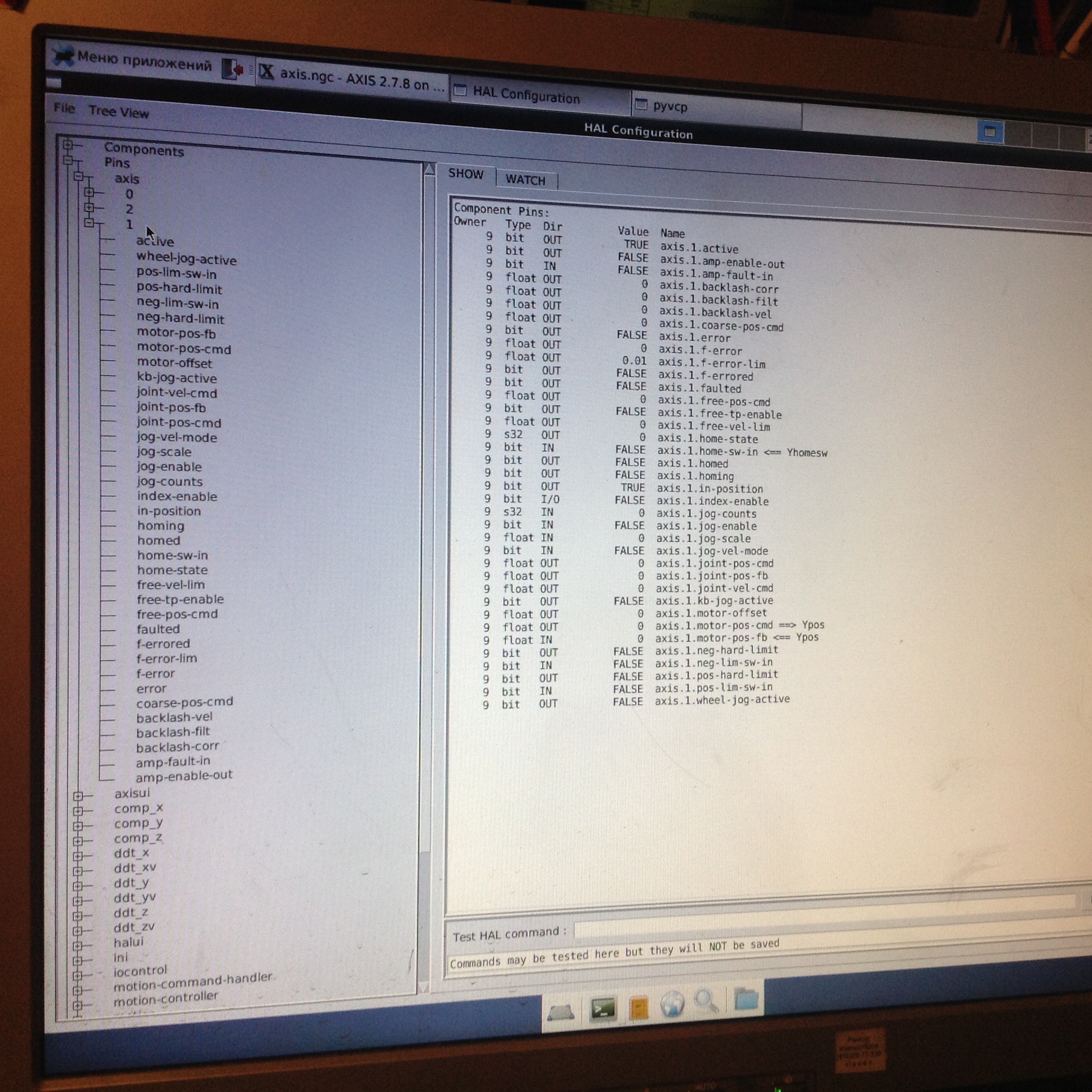

Сообщения: 532
Сообщение botcman »
Вот. Первая картинка- 2 раза нажал на Plns, вторая- 1 раз на + рядом с Pins
image.jpeg (2235 просмотров) <a class='original' href='./download/file.php?id=102162&mode=view' target=_blank>Загрузить оригинал (1.15 МБ)</a>
