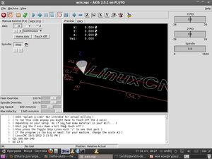

Сегодня ничего не вышло с конфигом .... буду дальше разбираться с HAL и INI ....
Проект платки с ПЛИС в KiCAD ... буду переделывать так как промахнулся с разъемами пинов ...

Following error - означает, что ось ушла от нужной траектории больше чем на
FERROR = .1 (задается в ini)
Может быть либо из-за того, что обратная связь не правильно настроена, или не настроен PID, или из-за особенностей привода.
Для начала поставь ferror = 1000 и посмотри в halshow что творится на пинах команды движкам и обратной связи.

А что не получается?wowk писал(а):Сегодня ничего не вышло с конфигом .... буду дальше разбираться с HAL и INI ....
"joint 0 on limit switch error" это ошибка оборудования плуто. Скорее всего из-за помехи. Подключи резисторы на подтяжку входов.
Ты зря поставил развязку по входам-выходам. Один чип стабильнее работает.
Попробуй запитать плату плуто от компа. Можно от USB.

Упс, эт я ошибся там оказывается Limit switch. Может просто пин надо инвертировать? Или можешь пока просто вот эти строки закомментировать:
net Xswitch pluto-servo.din.00-not => debounce.0.0.in
net Xswitch-debounced debounce.0.0.out => axis.0.home-sw-in axis.0.pos-lim-sw-in

Спасибо Nick!
.... закоментировал и теперь программно можно выставить в ноль все оси ....

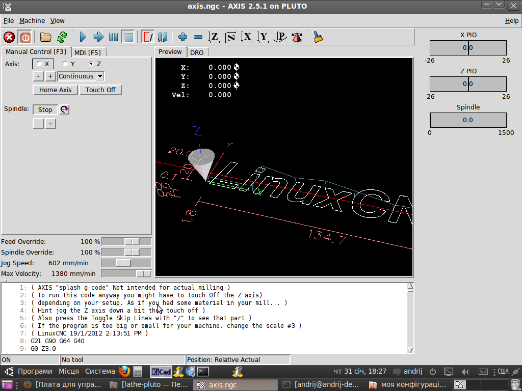

Всем привет!
Никак не могу выдать с ПЛИС ШИМ на серво усилитель ..... как не менял параметры PID и перебирал HAL ....
сейчас использую такой вариант конфигурации взят из отсюда:
http://www.cnczone.com/forums/granite_d ... servo.html
без помощи уже никак .....
мой конфиг сейчас выглядит так ...
....подскажите куда копать .... такое впечатление будто выводы ПЛИС, из которых выходят сигналы ШИМ, вообще не активны....

Так, а какой именно шим ты проверяешь, (по номеру)?
Пины правильно выбрал? И как проверяешь, что шима нет?

Re: Плата для управления севро двигателями через EMC2
Спасибо Nick!
Наличие ШИМ проверяю осциллографом С1-55 ....
На энкодеры АХIS реагирует, когда прокручиваешь вал то начинают изменяться значения на экране, таким макаром проверил все четыре входные каналы А и B. ....... метка Z не используется ....
