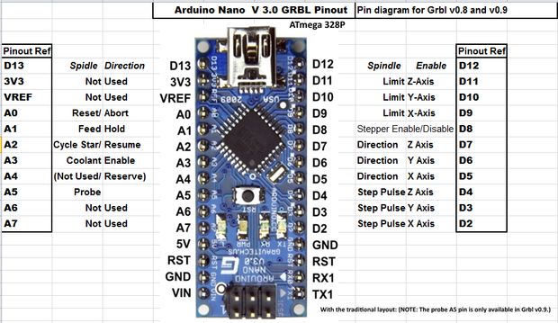

Здравствуйте. Прошу помощи. На китайском станке слетела ардуинка. Купил новую, прошил, но не работает. При позвонке платы выяснилось
D2-stepX, D3-dirX
D4-stepY, D5-dirY итд.
Короче как-то все не так, как в стандартном варианте.
arduino nano grbl pinout.jpg (6137 просмотров) <a class='original' href='./download/file.php?id=110955&mode=view' target=_blank>Загрузить оригинал (59.62 КБ)</a>
Подскажите что залить в ардуино, чтоб не ломать плату.

Alexversh
malc.igor@mail.ru писал(а):Подскажите что залить в ардуино, чтоб не ломать плату.
Смотри сообщение выше. Или как вариант http://www.cnc-club.ru/forum/viewtopic. ... 60#p349734

malc.igor@mail.ru писал(а):Здравствуйте. Прошу помощи. На китайском станке слетела ардуинка. Купил новую, прошил, но не работает. При позвонке платы выяснилось
D2-stepX, D3-dirX
Вот зарисовал схему своего лазерного гравера Lazeraxe - у меня получается D3-stepX, D2-dirX и т.д. (плата такая же, как у тебя на фото, только у меня стоит 2 драйвера)
Lazeraxe.png (6030 просмотров) <a class='original' href='./download/file.php?id=111268&mode=view' target=_blank>Загрузить оригинал (161.31 КБ)</a>
С данными параметрами настроил и протестировал grbl 1.1, но только на макетной плате со светодиодами - управление (зажигание светодиодов) соответствует родной прошивке.
