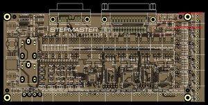

Михаил, увидел вашу (или не вашу) плату в Darxton'е. Не совсем она что-то на вашу похожа, или это какая-то старая ревизия?
Вот и возникло два вопроса:
1. Ваша ли это плата и если старая ваша, то чем она плоха?
2. Почем у Вас сейчас плата последней ревизии?
Re: StepMaster - Отзывы, Вопросы, Советы.
pant-79 писал(а):Михаил, увидел вашу (или не вашу) плату в Darxton'е. Не совсем она что-то на вашу похожа, или это какая-то старая ревизия?
На сайте не обновили фотографию. В реальности у них белые платы.
Вот здесь характеристики: http://www.cnc-club.ru/forum/viewtopic. ... 80#p231163
pant-79 писал(а):1. Ваша ли это плата и если старая ваша, то чем она плоха?
Главный недостаток в том, что я больше ее не изготавливаю.
Есть еще отличия в новой 5 осей а в старой 4.
В новой есть подключение к NCStudio, а в старой нет.
В новой добавлен преобразователь ШИМ-напряжение для регулировки оборотов шпинделя и еще некоторые плюшки.
В белой есть опторазвязка на LPT и на входе NCStudio.
pant-79 писал(а):2. Почем у Вас сейчас плата последней ревизии?
Платы последней ревизии (см. скриншоты в #1087 сообщении) пока в пути из Китая (комплектующие).
Белые - в продаже. Цена (при оплате на сберкарту) 6000 руб. + 200 руб. отправка по России.
До этого продавал за 5500, но вынужден немного поднять цену из за значительного роста цен на комплектующие и из за того, что сейчас на плату устанавливаю дополнительный DC-DC модуль для полной гальванической развязки с LPT.
В данный момент комплектующие есть в наличии и я занят сборкой плат. Накопилась небольшая очередь, но, полагаю, через неделю - две смогу отправить всем желающим.

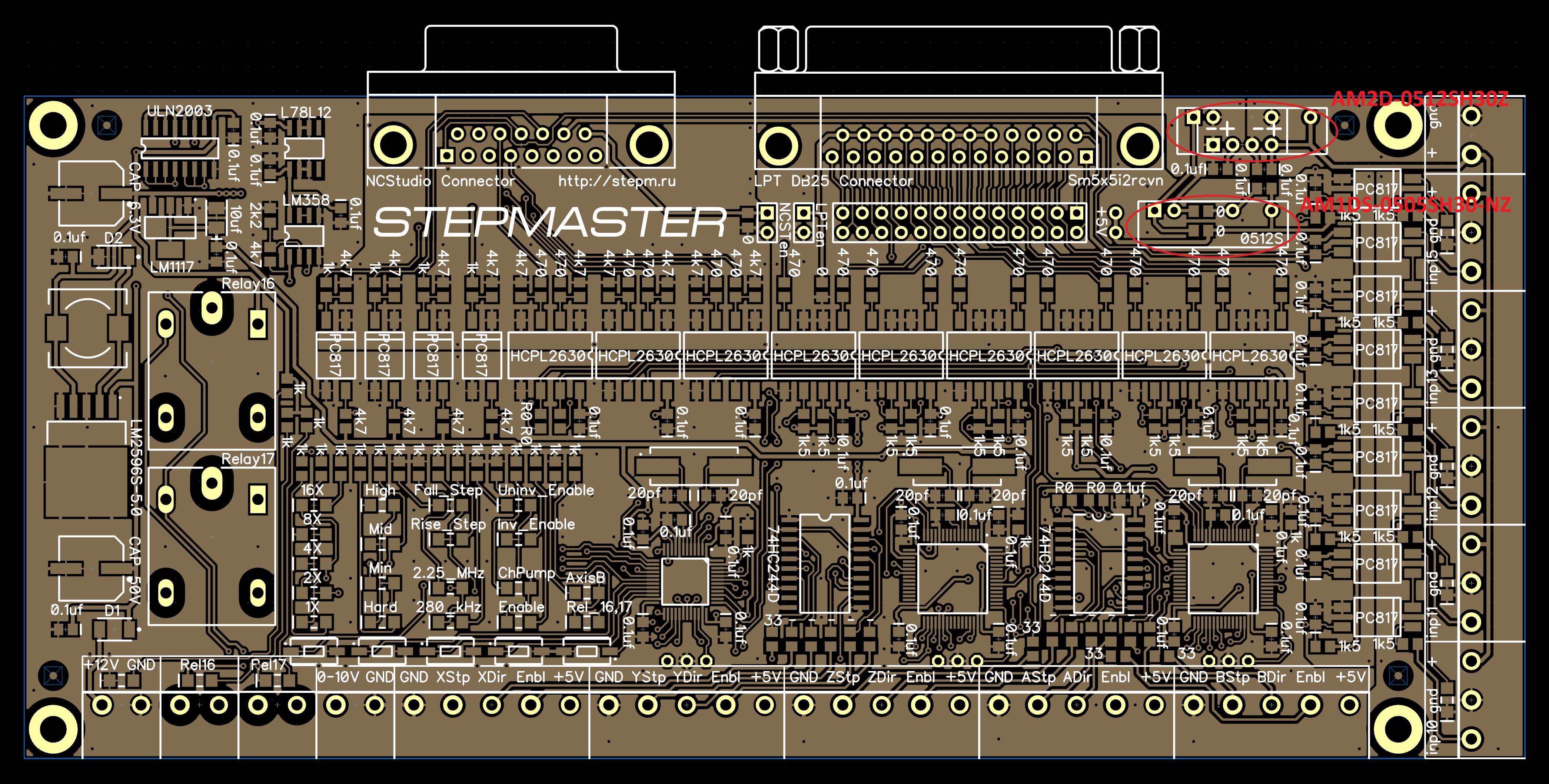

Михаил, здравствуйте
решил поменять ZME-0509 на stepmaster
для замены приобрел AM2D-0512SH30Z
AM2D-Z.pdf
(277.32 КБ) 480 скачиваний
заодно впаяю AM1DS-0505SH30-NZ
AM1DS-NZ.pdf
(363.17 КБ) 495 скачиваний
для гальванической развязки подтяжки LPT, предварительно выпаяв резисторы R0 на этой площадке.
STEPMASTER.jpg (2909 просмотров) <a class='original' href='./download/file.php?id=70649&mode=view' target=_blank>Загрузить оригинал (2.55 МБ)</a>
Правильно ли я подобрал преобразователи? и то что ставлю более мощный преобразователь не влечет ли за собой замены еще чего (резисторы, конденсаторы в обвесе)
Со всеми буквами в маркировке разобраться мне не удалось, но, вроде бы все верно. Сложностей возникнуть не должно.

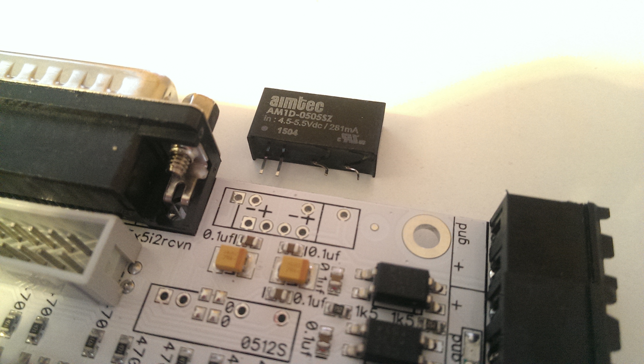

Александр Эфа писал(а):Правильно ли я подобрал преобразователи?
Я напутал с посадочными местами!
Придется аккуратно подогнуть ножки:
2016-02-04 12-10-23.JPG (2825 просмотров) <a class='original' href='./download/file.php?id=70718&mode=view' target=_blank>Загрузить оригинал (874.04 КБ)</a>
Александр Эфа
Сообщения: 52
Зарегистрирован: 14 окт 2015, 07:57
Репутация: 7
Настоящее имя: Эфа Александр Александрович
Откуда: г. Санкт-Петербург
Сообщение Александр Эфа »
Поэтому я и купил с окончанием SH30Z (изоляция 3000) там выходы на 5 и 7 пин, тоесть идеально подходит без подгибания.
Александр Эфа писал(а):Поэтому я и купил с окончанием SH30Z (изоляция 3000) там выходы на 5 и 7 пин, тоесть идеально подходит без подгибания.
Я не знал об этом. Прошу извинить.

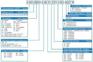

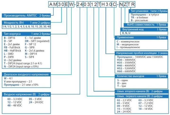

вот тут расшифровка по преобразователям :
DC-DC-Aimtec.jpg (2807 просмотров) <a class='original' href='./download/file.php?id=70725&mode=view' target=_blank>Загрузить оригинал (63.42 КБ)</a>
кстати понравился AM1DS-0505SH30-NZ
у него постоянная защита от короткого замыкания.
