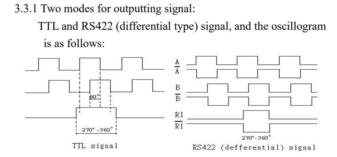

Товарищи, помогите, пожалуйста определиться с типом линейки!!!
scale.jpg (3946 просмотров) <a class='original' href='./download/file.php?id=137829&mode=view' target=_blank>Загрузить оригинал (96.43 КБ)</a>
В мануале указаны два типа - TTL и RS-422 (differential type).
это прямо разные типы или по разному распаянные разъемы?
С МЕСА они же оба будут работать?

elephant007 писал(а):В мануале указаны два типа - TTL и RS-422 (differential type).
Тоже подыскиваю линейку, так вот у китайцев на тех, что типо RS-422 тоже 5в уровни сигналов. А значит купив вторую,если понадобится, всегда можно использовать как первую.
Уточни этот момент у китайца (действительно ли напряжение 5в.).
Re: МС 12-250, 4-х осевой с автосменой.Реконструкция
elephant007 писал(а):С МЕСА они же оба будут работать?
Оба, при соотв. установке джамперов на плате. Меса выдерживает уровни до 12В.

как я понял, уровни в обоих случаях 5 В.
на энкодерные входы МЕСА нужно подавать А+А-, В+В-, Ind+Ind-
Такие сигналы есть в версии "RS422" (дифференциальная)
В версии "TTL" сигналы А, В, Ind
Меса с этим справляется относительно О?
Можно ли говорить, что для данной линейки версия "RS422" (дифференциальная) более предпочтительна, чем "TTL "?
Или обе верси одинаково полезны?

elephant007 писал(а):как я понял, уровни в обоих случаях 5 В.
RS 422 более помехоустойчива

elephant007 писал(а):Меса с этим справляется относительно О?
Я ж написал: при соотв. установке джамперов на плате.
Читайте ужо манулы - это реально экономит время и деньги. :)

Это оно?
The 7I77s six encoder inputs can be programmed for differential or single ended
mode operation. Each encoder has 3 jumpers which set the input mode of the individual
A/B/Z inputs. Normally these jumper will all be set to single ended or differential on a single
encoder channel. The jumpers are set to the right hand position for differential inputs and
the left hand position for single ended inputs. Note that the groups of three jumpers are
close to the associated encoder connector. Default setting is differential (right hand
position) for all encoders.
Получается при равной цене лучше взять с дифф-выходами...
Да, диф будет надёжнее...

elephant007 писал(а):Это оно?
Да.

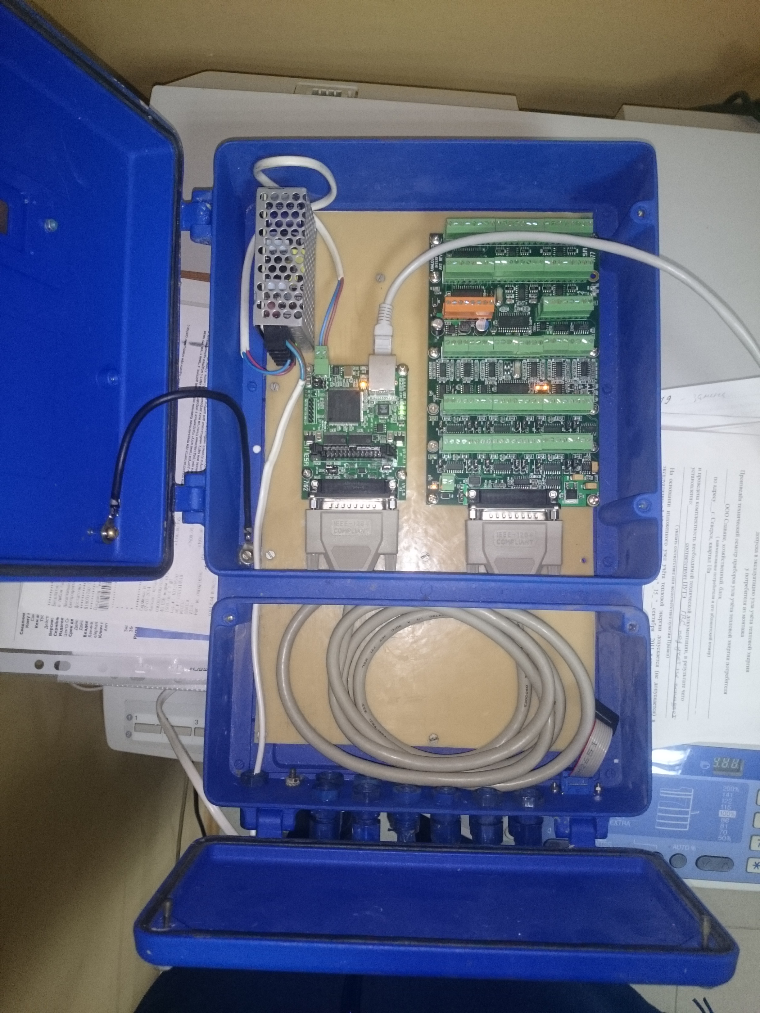

Парни, насколько правильно сделать такую компоновку электроавтоматики станка?
на стене ящик с силовой электроникой (частотники, привода, пускатели и реле)
На консоли к станку крепится моноблок с дополнительными кнопками, клавиатурой, MPG и галетниками
на станке в отдельном боксе связка MECA 7I92+7I77, на которую заведены линейки и концевики.

в принцыпе правильно разделить силу о контрольной части.
Я и месы и силу теперь в одном шкафу собираю. Если расположение элементов и монтаж сделаны правильно, то никто никому помехами не мешает. Месы спроектированы в расчёте на установку в общий шкаф.
Комп (материнка) в корпусе панели с экраном и кнопками. Между шкафом и панелью только два кабеля - 220В и Ethernet. Длина может быть до 100 метров. :)

Вот я про это же думал и сомневался. Разведение сигнальных и силовых проводов по разным сторонам шкафа?
с другой стороны если МЕСы будут на станке, к ним можно дотянуться родными кабелями линеек...

я вот крепил у токарки шкаф на стене. в итоге надо было подвинуть - пришлось разобрать и пока еще не запустил.. я правда в ней не шибко нуждаюсь, но лучше сделать так чтобы станок двигался со всей требухой единым целым.

Оно примерно так и получается, но я не особо заморачиваюсь с этим.
Например в небольших шкафах часто получается, что кабельканалы распологаются в виде буквы Н и в центральной "перемычке" вместе лежат и сигнальные (входы-выходы месы) и силовые.

Валялись на складе несколько древнючих тепловычислителей Взлет. Вычислитель он так себе, а вот корпус сделан на совесть: алюминиевое литье, на пузе куча гермовводов. Приспособил под МЕСА.
DSC_0863.JPG (3500 просмотров) <a class='original' href='./download/file.php?id=138870&mode=view' target=_blank>Загрузить оригинал (2.82 МБ)</a>
Лампочки зажглись, пинг прошел. Осталось приколхозить 24В и дождаться линеек и можно пробовать!
Как по вашему, размещение вместо гермовводов разъемов правильная политика?

Вот такой кабель тебе нужен: https://mesaus.com/index.php?route=prod ... uct_id=118 :)

а так можно было?????
:D полкоробки кабель занимает...
самодельно спаянный буду делать. где-то даже в экране кабелечек был...

а одна в одну оно не втыкается?
