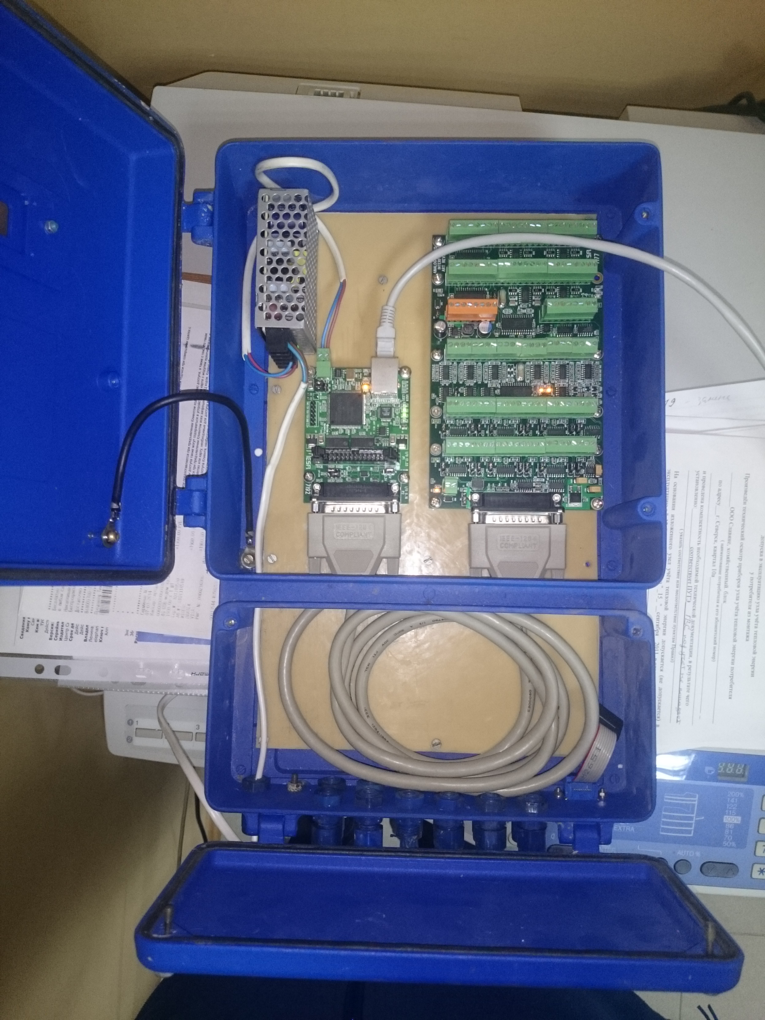

Валялись на складе несколько древнючих тепловычислителей Взлет. Вычислитель он так себе, а вот корпус сделан на совесть: алюминиевое литье, на пузе куча гермовводов. Приспособил под МЕСА.
DSC_0863.JPG (3446 просмотров) <a class='original' href='./download/file.php?id=138870&mode=view' target=_blank>Загрузить оригинал (2.82 МБ)</a>
Лампочки зажглись, пинг прошел. Осталось приколхозить 24В и дождаться линеек и можно пробовать!
Как по вашему, размещение вместо гермовводов разъемов правильная политика?
Re: МС 12-250, 4-х осевой с автосменой.Реконструкция
Вот такой кабель тебе нужен: https://mesaus.com/index.php?route=prod ... uct_id=118 :)
Сообщение elephant007 »
а так можно было?????
:D полкоробки кабель занимает...
самодельно спаянный буду делать. где-то даже в экране кабелечек был...
Duhas
Сообщения: 1842
Репутация: 285
Откуда: Красноярск
Сообщение Duhas »
а одна в одну оно не втыкается?
