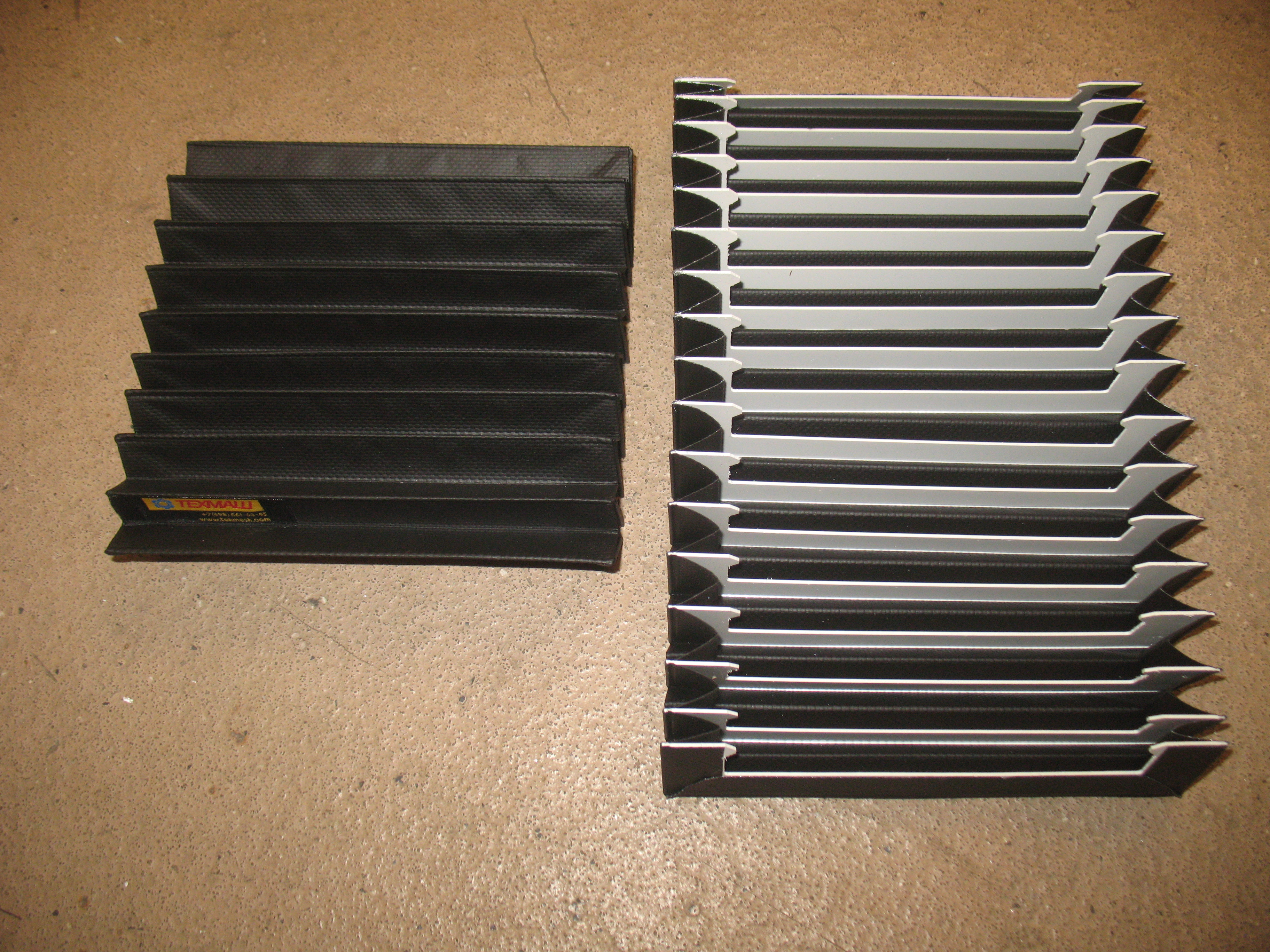

Приехала гофрозащита:
Гофрозащита.jpg (5328 просмотров) <a class='original' href='./download/file.php?id=97220&mode=view' target=_blank>Загрузить оригинал (5.12 МБ)</a>
Теперь понятно, почему такая высокая цена.
По сравнению с китайской картонкой, гламурный французский нейлон приваренный ТВЧ к каркасу, выглядит очень достойно.
Самому так сделать очень сложно. Посмотрим, как в работе себя покажет?
Габариты в сжатом состоянии получились даже меньше заявленных. По этому, фланцы ставить не буду. Приклею швейную липучку, проще будет отстёгивать и чистить.
У немцев подсмотрел. ;)

Re: «ЧУГУНОК» фрезер с подвижным порталом по дюрали 500х300х
Чем вырезаны белые пластинки? Без рекламки могут делать?
ultrus
Сообщения: 1978
Репутация: 1329
Откуда: Воронеж
Сообщение ultrus »
frezeryga писал(а):Чем вырезаны белые пластинки? Без рекламки могут делать?
Каркас фрезерованный фрезой 2 мм (не лазер точно, опилки кое-где присутствуют) - ПВХ толщиной 1 мм. Рекламка на двухсторонний скотч приклеена, отодралась элементарно.

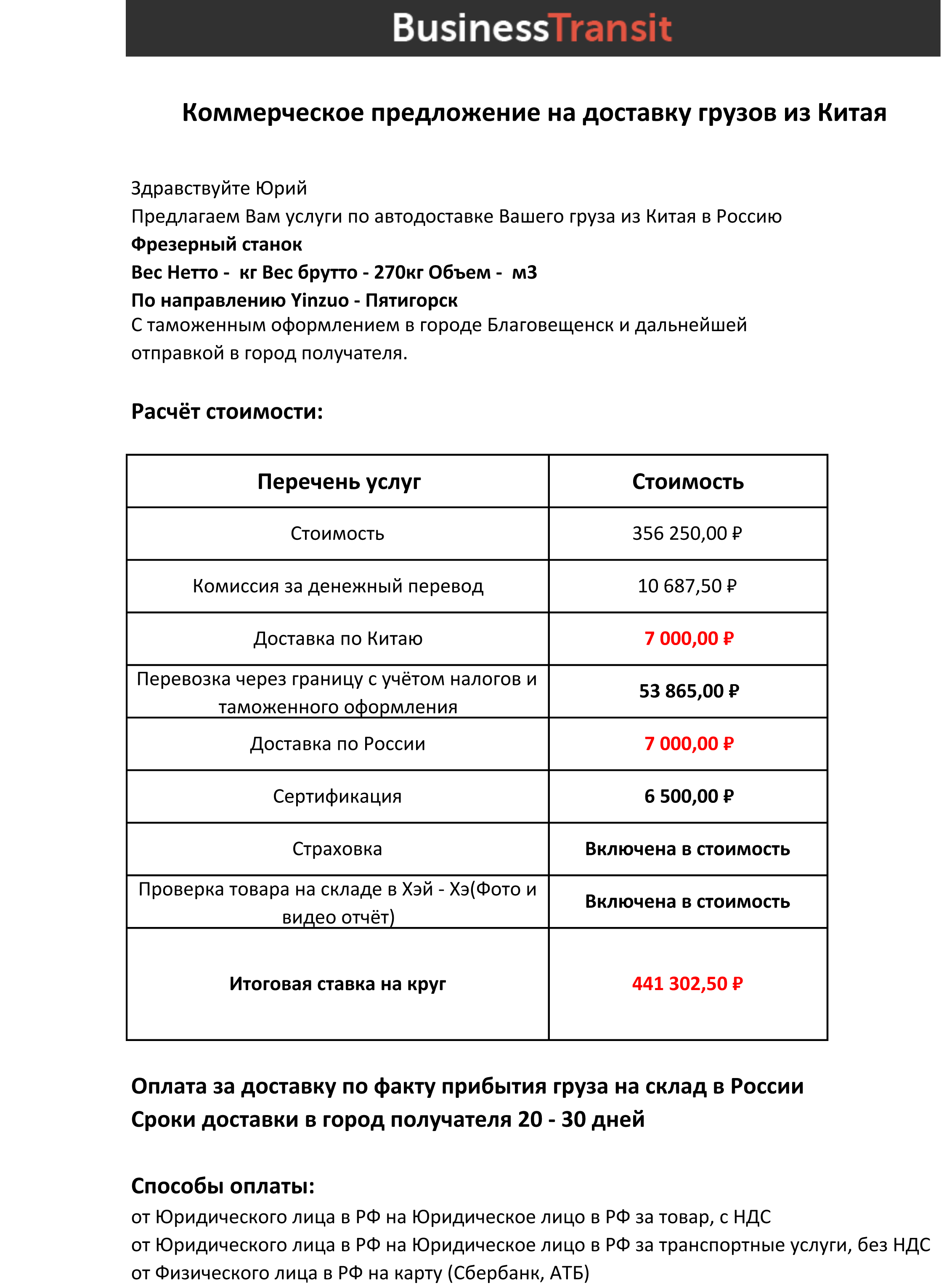

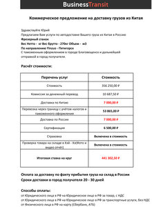

ultrus писал(а):Получается около 420 тыр.
Я не на много ошибся. Пришёл ответ из Благовещенска: "Здравствуйте Юрий. Без проблем можно. Прикладываю коммерческое предложение на закупку и доставку в Воронеж под ключ. Доставку по Китаю и по России написал приблизительно, уточняем у поставщиков размеры станка, уже сделали запрос. Приблизительная стоимость станка у Вас в городе 441 000 руб."
А вот вся раскладка:
Фрезерный станок.jpg (5128 просмотров) <a class='original' href='./download/file.php?id=97247&mode=view' target=_blank>Загрузить оригинал (1.24 МБ)</a>
Молодцы ребята, очень оперативно работают, даже в выходные. :good:
Фердинанд Порше
ultrus
Сообщения: 1978
Репутация: 1329
Откуда: Воронеж
Сообщение ultrus »
john1987887 писал(а):Оплата станка идет тоже через них?
Да, по этому и комиссия такая большая. Напрямую платить частному лицу такие суммы - слишком большие риски.
Ребята всё делают под ключ с доставкой до покупателя.
Я сейчас через них везу партию моторчиков. Оплатил 50%, они разместили заказ и прислали мне образец на утверждение сделки.
По завершению производства пришлют фотоотчёт с завода по наличию и упаковке.
Фердинанд Порше
