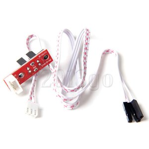

def писал(а):Всё равно всегда на выходах EL +24В
Это входы. Ну, или, "выводы", на крайний случай. Такие концевики встречал на режущих плоттерах; насколько понял - они оптические (оказалось, гугла то же это знает), на чем реализованы - не знамо, может удастся заменой / добавлением резисторов переделать привязку на "к +24".
По плате вроде бы видно, что источник "света" питается напрямую, от +5. а приемный элемент (фоторезистор, что ли?) подвешен где-то МЕЖДУ gnd и +5. Может попробовать увеличить номиналы этих резисторов раз эдак в 5 (на картинке не могу номиналы разобрать) и отвязать и от источника +5, и от земли, пусть фонарик остается на +5, а приемный запитать от +24?
и т.д. и т.п.
НО СМЫСЛ? :wik:
P.S. Звиняюсь, вчера ошибся: на 608-м - то же подтяжка к +24В.
0.jpg (2587 просмотров) <a class='original' href='./download/file.php?id=85437&mode=view' target=_blank>Загрузить оригинал (50.39 КБ)</a>

dima7411 писал(а):фоторезистор, что ли?
там фототранзистор, только без вывода базы.

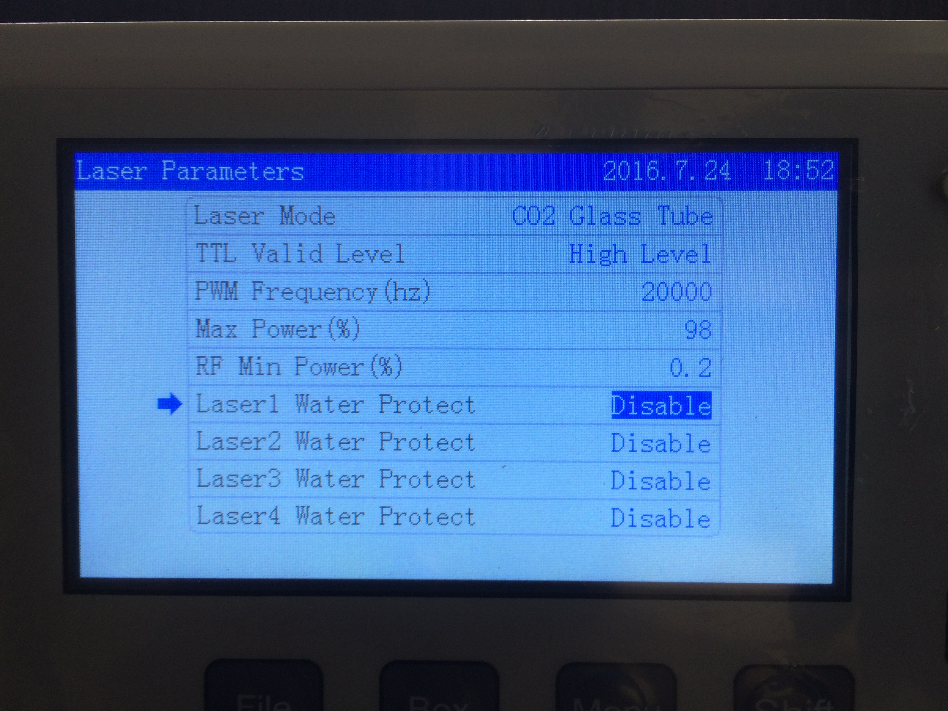

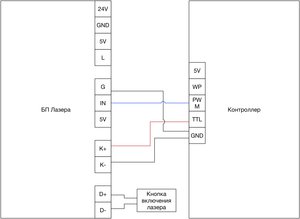

Собрал с новым контроллером. Получилось арт-хаусно, но работает. Из за того, что не выставил правильное расстояние на шаг, голова ездит очень быстро. На выходе - порванный ремень :(((
Но это понятно, надо выставить правильные расстояния на шаг.
Меня беспокоит другое - лазер не работает.
Подключил я его следующим образом:
На лазере разъём K+/К-:
К+ подал на вход контроллера TTL
К- подал на землю контроллера.
На лазере разъём через который регулировалась мощность излучения с помощью резистора, он имеет три контакта:
Контакт IN подал на разъём контроллера PWM
Контакт G подал на землю
Контакт 5V не задействовал и оставил висеть в воздухе.
В контроллере ничего не настраивал. Может я что то не верно подключил? Или в контроллере надо выбрать какую то настройку?
Заранее спасибо за подсказки.

def писал(а):На выходе - порванный ремень
:shock:
Не работает лазер, я уже писал:
Terminator писал(а):D+ D- это датчик потока воды, его можно не использовать, если датчик подключен к контроллеру (можно кнопку-ключ повесить или просто замкнуть)

D+ D- у меня задействованны. На них кнопочка стоит, что бы на всяких ситуациях отключать лазер. Так что, кнопка нажата, лазер раньше работал (со старым контроллером), а сейчас нет :(
На пульте есть кнопка LASER, как я понимаю, при её нажатии должен следовать выстрел?

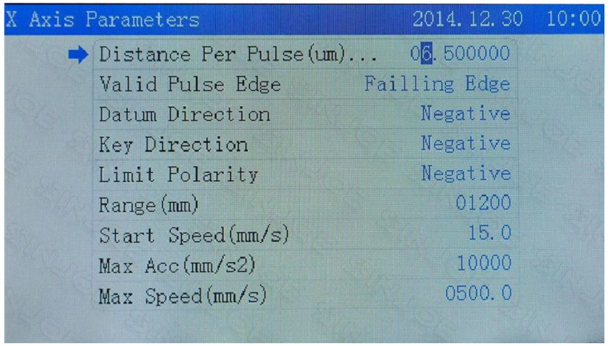

def писал(а):выставить правильные расстояния на шаг.
Пересчитать длину шага:
Длина шага = (шаг шкива ремня * кол-во зубьев этого же шкива) / (значение переключателей на драйвере * число зубьев ведомого шкива передачи/число зубьев ведущего шкива передачи)
Например для моей передачи 15:30, шага ремня 5мм, 12 зубьев на шкиве и 5000 на драйвере расчет будет таким:
Длина шага = (0,005 * 12) / (5000 * 30/15) = 0,000006 м = 6 мкм.
def писал(а):На пульте есть кнопка LASER, как я понимаю, при её нажатии должен следовать выстрел?
да, если всё правильно выставлено. Если контроллер будет выдавать, например, 5% мощности, то луч при этом может не образоваться.

def писал(а):В драйвере выставлен микрошаговый режим 1/16
тогда вот так:
Длина шага = (шаг шкива ремня * кол-во зубьев этого же шкива) / ((число шагов на оборот в полношаговом режиме / микрошаг) * число зубьев ведомого шкива передачи/число зубьев ведущего шкива передачи)

def писал(а):Получились значения 2,56 для X и 3,2 для Y. Это в микрометрах получается?

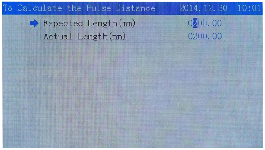

в микрометрах, но странные цифры. для 200 шагов на оборот должно получиться 10 мкм в первом случае.
Если нужен программный расчёт, то можно в программе нарисовать любой квадрат, например 300х300, выгравировать его на фанерке или другом материале, главное, чтобы была линия, а не разрез. Как можно точнее измеряем стороны выгравированного квадрата, если совпадают с файлом, то нормально, если нет, то лезем в настройки осей:
Безимени-1.jpg (2540 просмотров) <a class='original' href='./download/file.php?id=85507&mode=view' target=_blank>Загрузить оригинал (329.04 КБ)</a>
жмём Enter на строчке с длиной шага, появляется окно:
Безимени-1.jpg (2540 просмотров) <a class='original' href='./download/file.php?id=85508&mode=view' target=_blank>Загрузить оригинал (310.86 КБ)</a>
первая строка размер в программе, вторая строчка - фактический размер.
После нажимаем Enter, попадаем в 1 окно, длина должна измениться.
При необходимости повторить.
В любом случае лучше чтобы была "правильная" механика, а не вытянутый ремень + подгонка в программе (см мою тему, там такой ремень).

Продолжаем разбираться с подключением БП лазера к контроллеру.
Оставляем подключение сигнала управления (PWM), отключаем TTL и на прямую замыкаем контакты К+ и К-. Лазер не стреляет.
Отключаем полностью разъём управления (G, In, 5V), замыкаем руками K+ и К-. Лазер стреляет.
Подключаем K+ и K- на контроллер, лазер не стреляет.
Вопрос. При нажатии на кнопку на пульте "Laser" сигнал должен подаваться на разъём К+ и К-?
Вообще, как происходит функционирование?
То есть контроллер управляет по сигналам K+ и K- зажиганием, а мощность зажигания регулирует по каналу PWM?
Или K+ и K- это только для теста, а в работе по PWM управляется и поджигом и мощностью?

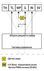

Это для Resi, по аналогии и для твоего блока питания.
3. Инструкции по подключению
Клемма 2EDG-5.08-06
Клемма 5 В питания. (Не используется при подключении блока высокого напряжения через ЧПУ. Используется при подключении и регулировании мощностью, передаваемого блоком высокого напряжения на лазерную трубку, через потенциометр. Напряжение 5В ток менее 20 мА)
Клеммы TH и TL (Высокий или низкий уровень мощности. Выбор клеммы зависит от схемы подключения основной управляющей платы)
Клемма WP используется для подключение датчика вода системы охлаждения
Клемма G заземление
Клемма IN для подключения управления от основной управляющей платы оборудования (ЧПУ).
Способы подключения
При подключении блока высокого напряжения через основную управляющую плату оборудования (ЧПУ), необходимо использовать клемму TH (или TL) в зависимости от используемой схемы подключения на основной управляющей плате (ЧПУ), клемму G, клемму IN для управления мощностью через основную управляющую плату (ЧПУ), и сделать перемычку (замкнуть) клеммы WP и G либо установить датчик воды.
Для тестирования блока высокого напряжения: необходимо замкнуть клеммы TL, WP и G (или замкнуть клеммы WP и G, а клеммы TL и G соединить через переключатель (выключатель)), при этом средняя нога потенциометра соединяется с клеммой IN, а две другие ноги соединены с клеммами 5V и G соответственно.
ШИМ также может быть подключён через клемму IN, но при этом максимальный импульс сигнала должен быть не более 5В, а частота должна быть не выше 20K. Если импульс сигнала менее 5В, поверните по часовой стрелке регулятор (переменное сопротивление) для настройки.
Предупреждения
Не предполагается управление мощностью лазерной трубки через высоко - частотную модуляцию, так как это сильно влияет на срок службы лазерной трубки.
Эта модель блока высокого напряжения совместима с лазерными трубками RECI S1 и S2. Блок высокого напряжения RECI P12 необходимо отрегулировать и использовать в соответствии с инструкциями к блокам высокого напряжения и лазерным трубкам.

ultrus писал(а):Это для Resi, по аналогии и для твоего блока питания.
Клемма 2EDG-5.08-06
Клемма G заземление
Способы подключения
Предупреждения
Амперметр подключается к катоду (-).

На всякий случай нарисовал схему текущего подключения, так как воспринимается легче, чем текст :)
Может кто найдёт ошибку?

ultrus
Сообщения: 1978
Репутация: 1329
Откуда: Воронеж
Re: Лазерный резак на 40Вт по тонкой фанере 1000х800мм за 70
Сообщение ultrus »
def писал(а):Может кто найдёт ошибку?
Не будет работать!
ultrus писал(а):сделать перемычку (замкнуть) клеммы WP и G либо установить датчик воды.
hi-voltage-conect.jpg (2507 просмотров) <a class='original' href='./download/file.php?id=85533&mode=view' target=_blank>Загрузить оригинал (16.67 КБ)</a>
Про датчик воды: http://www.cnc-club.ru/forum/viewtopic. ... 40#p288148

def
Сообщения: 1068
Зарегистрирован: 28 сен 2015, 14:43
Репутация: 92
Настоящее имя: Антон
Сообщение def »
Не будет работать!
Вложение hi-voltage-conect.jpg больше недоступно
Спасибо! Я знаю что такое датчик воды.
У меня вместо него обычная кнопка, которая замыкает и размыкает.
Пробовал и так и так. Нет эффекта.
Если отключить полностью всё от разъёма управления на блоке питания и в ручную замкнуть контакты К+ и К-, выстрел есть.
PS. Выкладываю экран настройки лазера в контроллере
IMG_5724.JPG (2503 просмотра) <a class='original' href='./download/file.php?id=85534&mode=view' target=_blank>Загрузить оригинал (2.35 МБ)</a>
