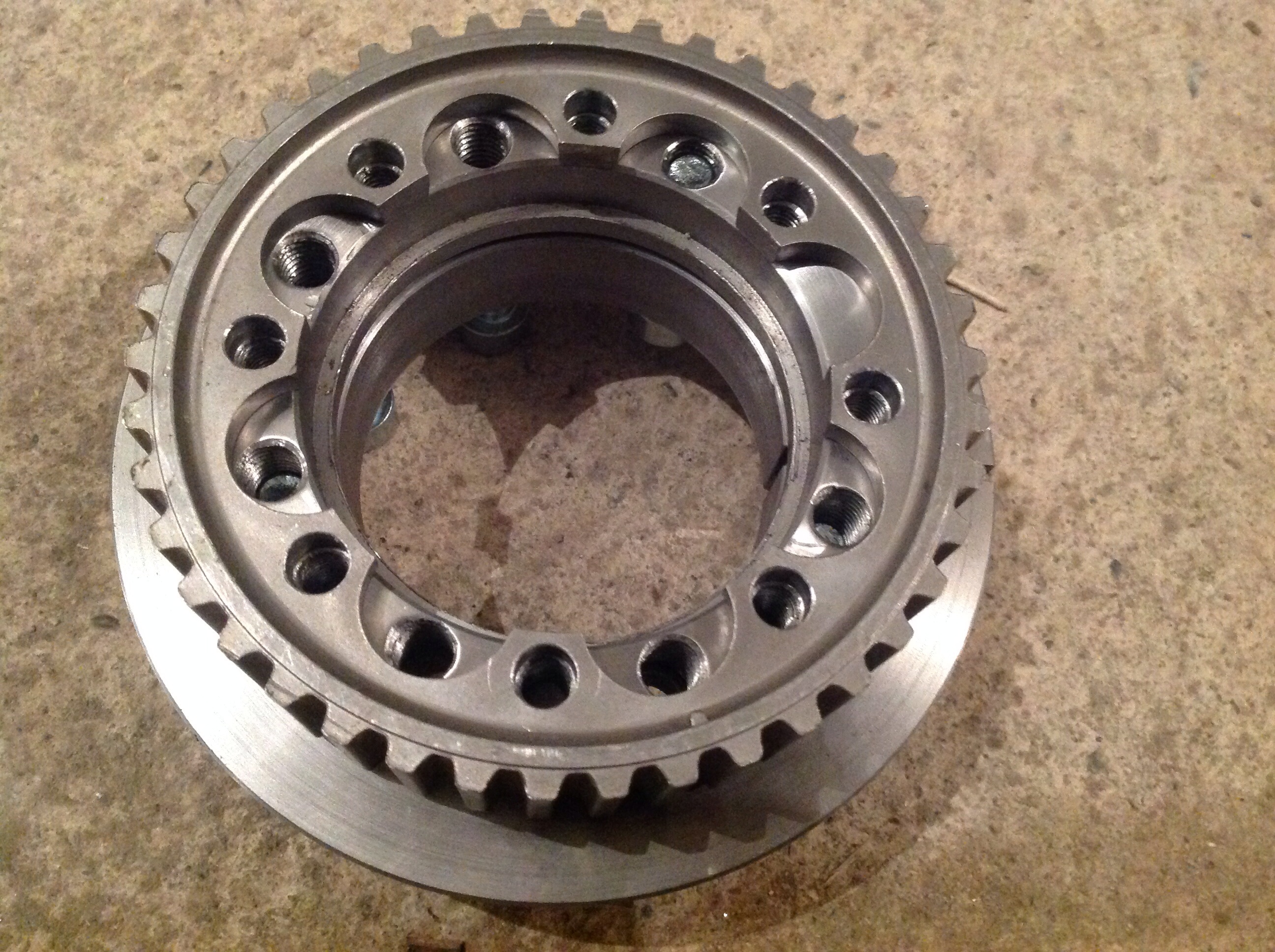

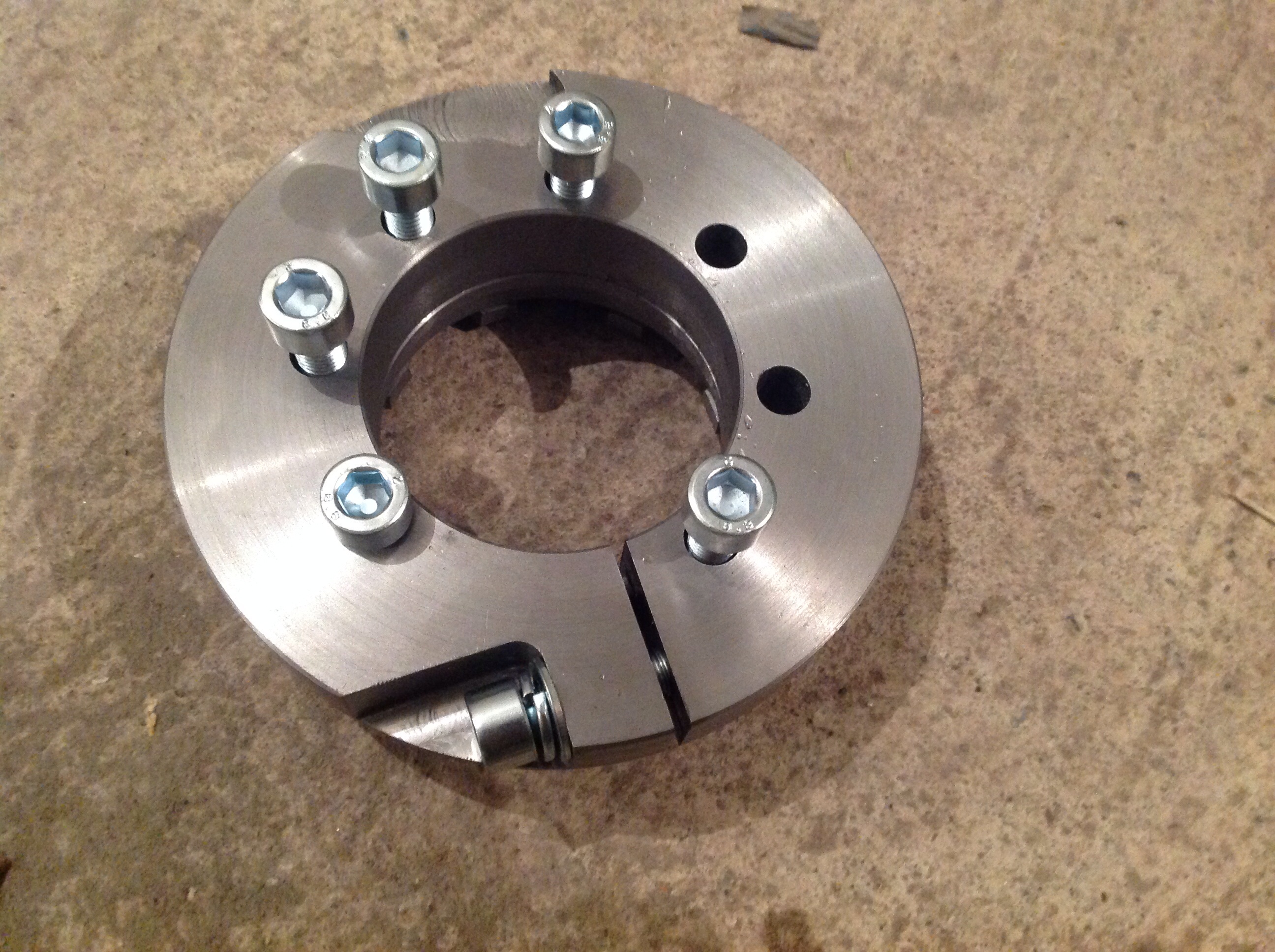

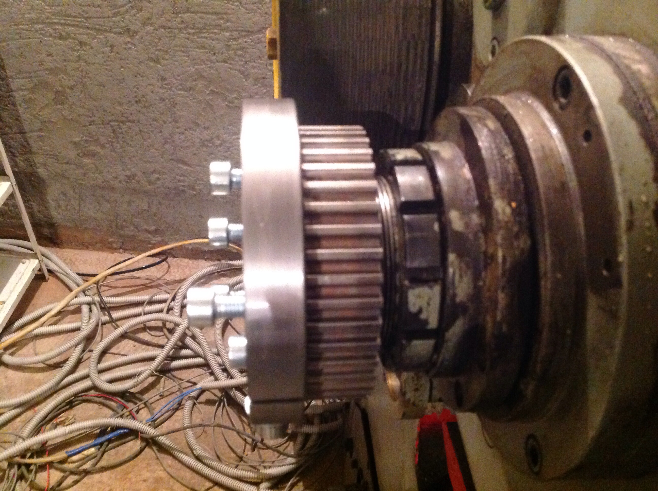

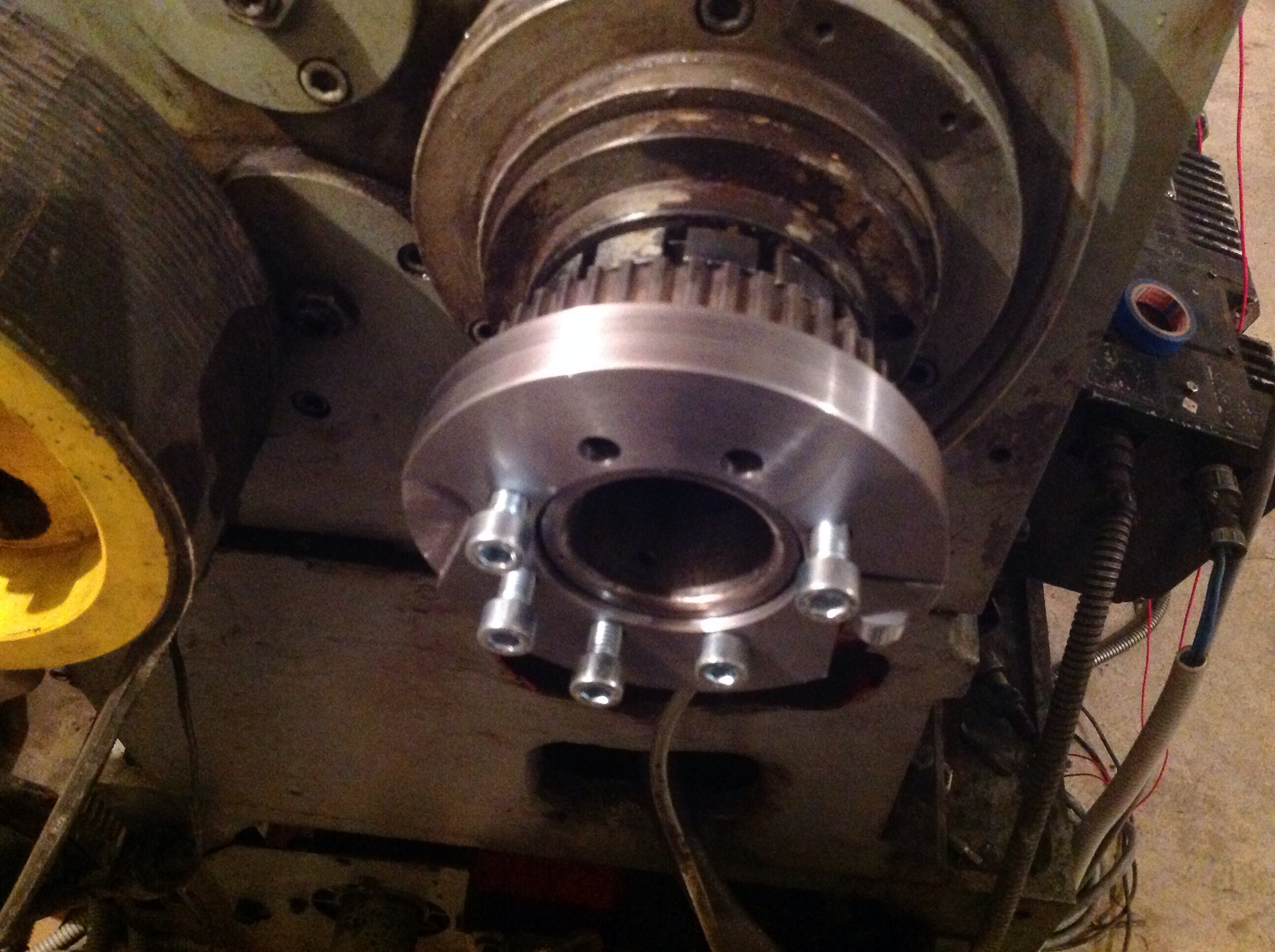

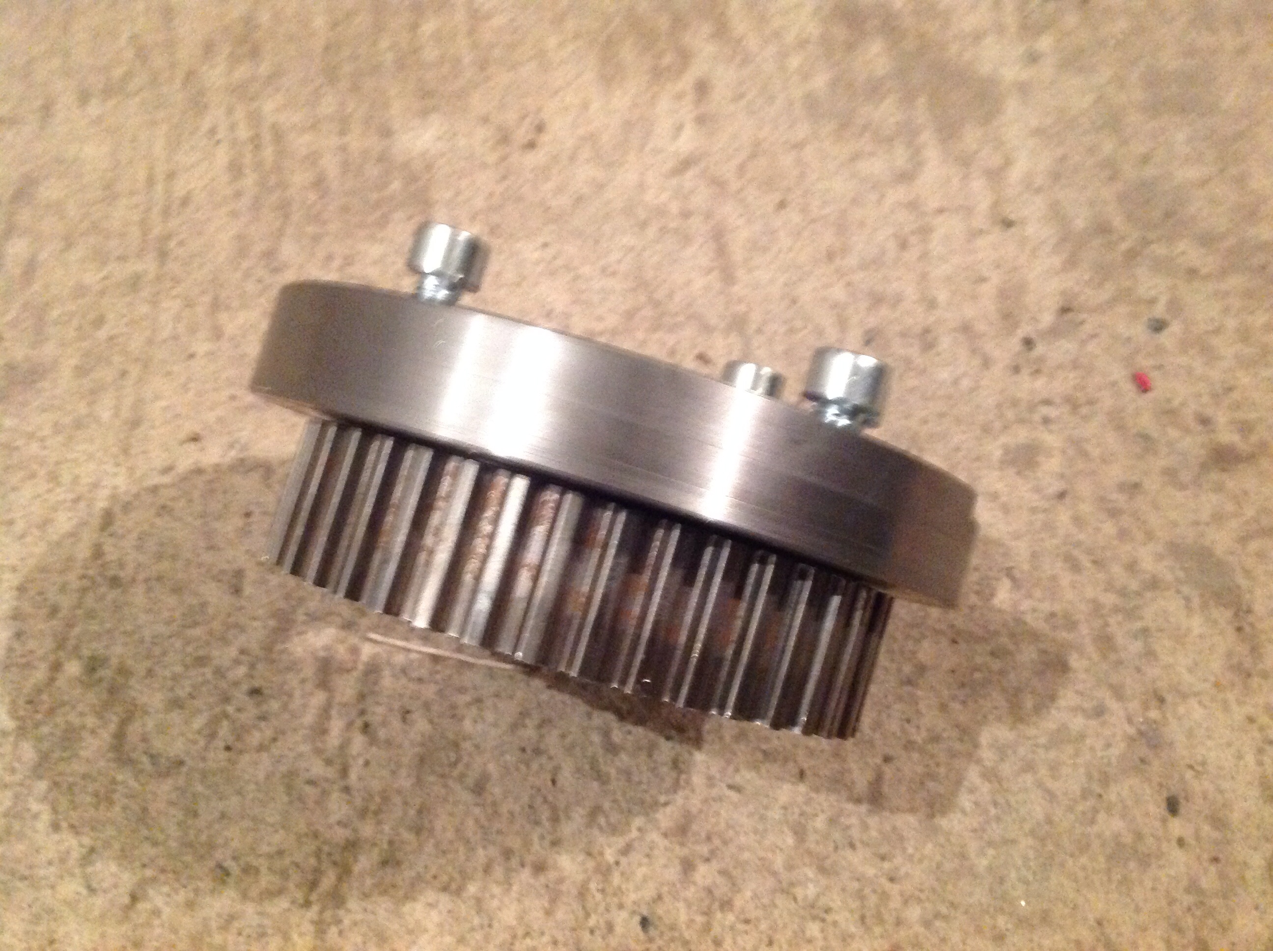

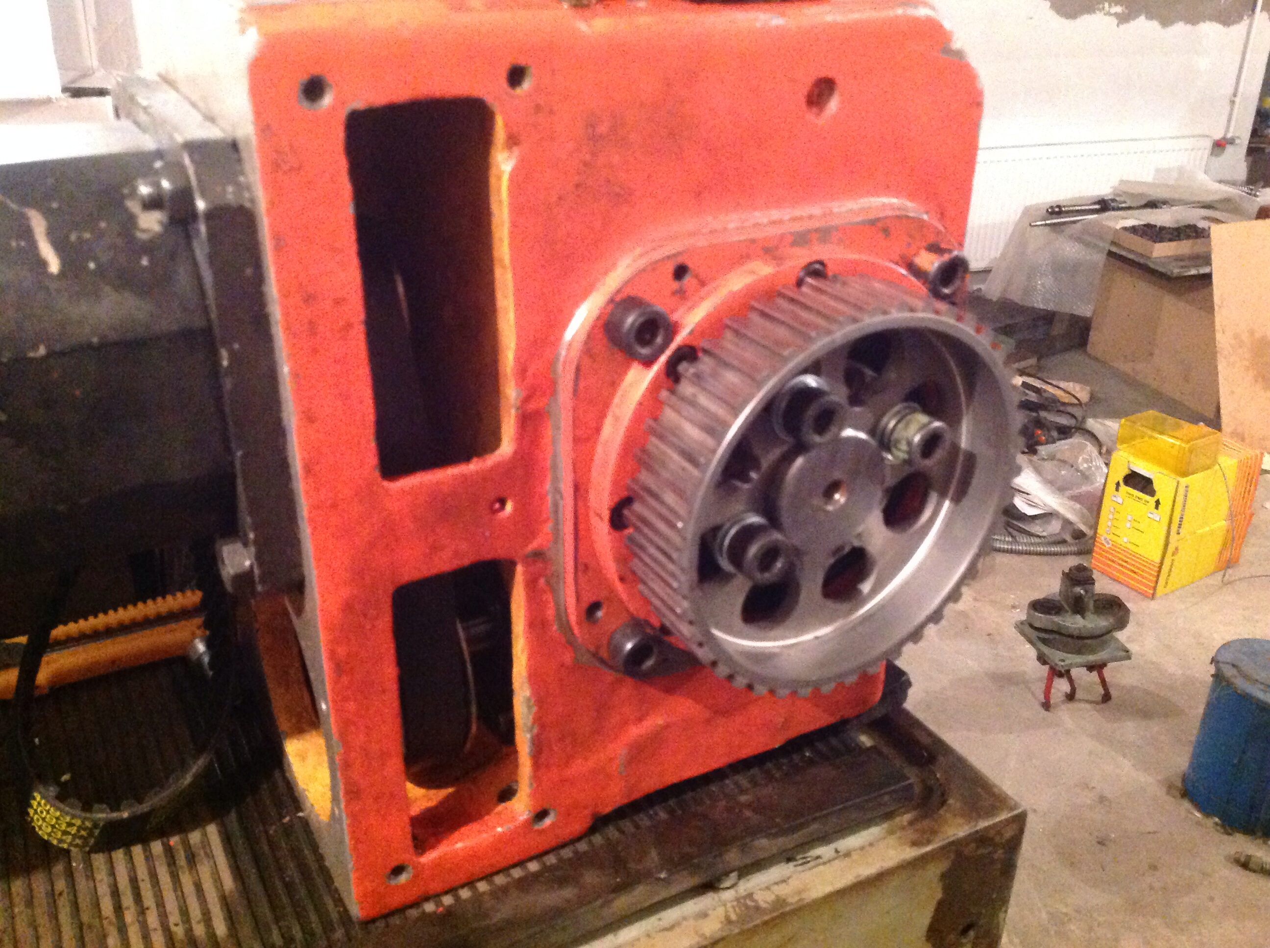

Наделали деталек для превращения шпинделя в поворотную ось:
image.jpg (6265 просмотров) <a class='original' href='./download/file.php?id=70894&mode=view' target=_blank>Загрузить оригинал (1.32 МБ)</a>
image.jpg (6265 просмотров) <a class='original' href='./download/file.php?id=70895&mode=view' target=_blank>Загрузить оригинал (1.45 МБ)</a>
image.jpg (6265 просмотров) <a class='original' href='./download/file.php?id=70896&mode=view' target=_blank>Загрузить оригинал (1.31 МБ)</a>
image.jpg (6265 просмотров) <a class='original' href='./download/file.php?id=70897&mode=view' target=_blank>Загрузить оригинал (1.38 МБ)</a>
image.jpg (6265 просмотров) <a class='original' href='./download/file.php?id=70898&mode=view' target=_blank>Загрузить оригинал (1.19 МБ)</a>
image.jpg (6265 просмотров) <a class='original' href='./download/file.php?id=70899&mode=view' target=_blank>Загрузить оригинал (1.39 МБ)</a>
Re: 16К20 - восстановление\модернизация
Типо болтики открутил и готово?

Сообщение Duhas »
откручивать то зачем ? :wik: пока еще не закручены ;)
ремешек поставим от ГРМ 2110, как собственно и шкивы.. в планах скидывать ремень когда нужна токарка и одевать для фрезерования.
кой какие мелочи по крепежу еще надо переделать, есть недочеты в проектировании и изготовлении, сточить чуток болты М8, а то задевают за резьбу на шпинделе :rasp:

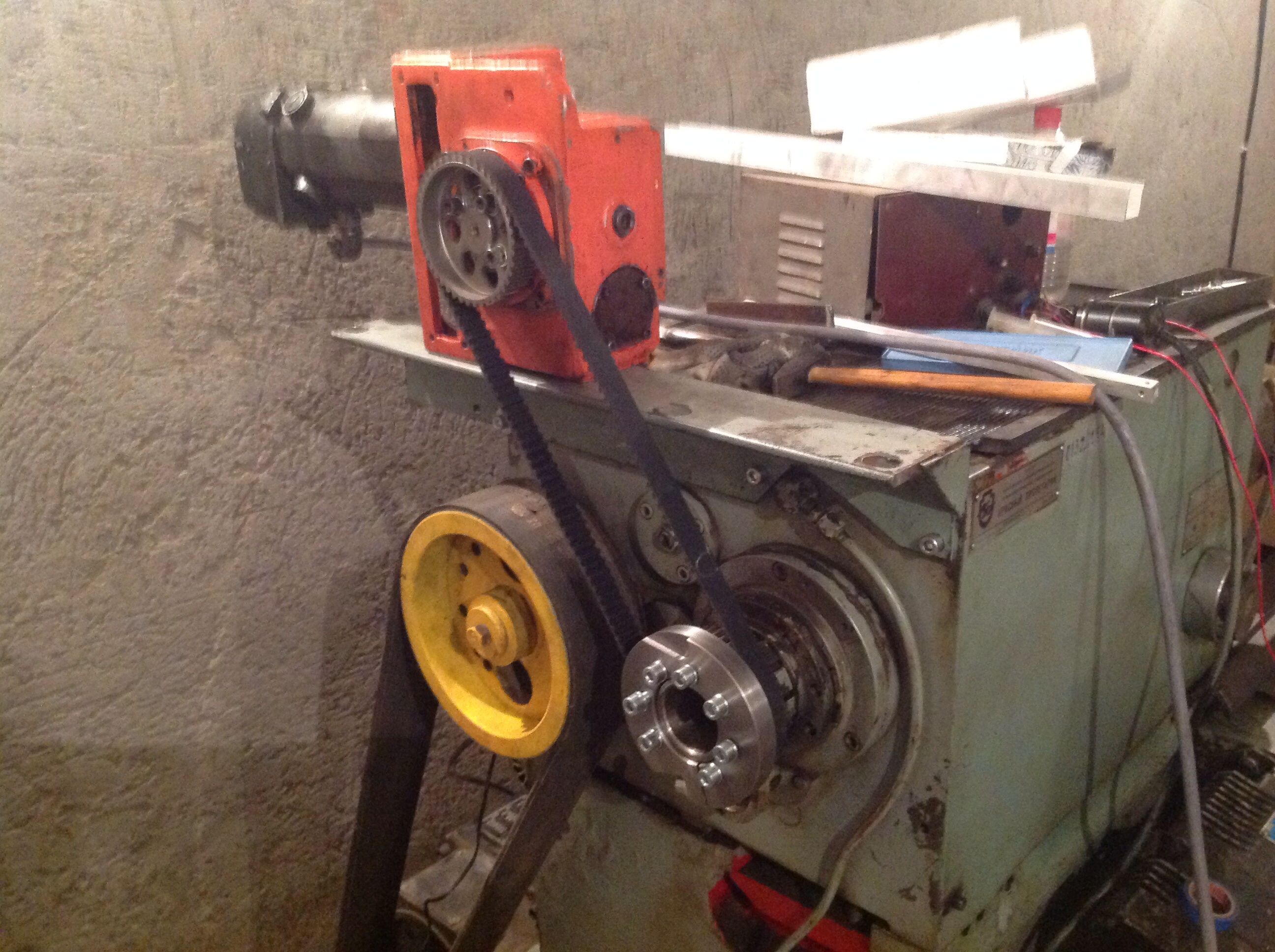

Сообщение Duhas »
Вот как то так это будет. Пока еще укрепить уголок и профрезеровать плоскости и пазы надо :rasp:
Ну и еще натяжитель сообразить
image.jpg (6217 просмотров) <a class='original' href='./download/file.php?id=71068&mode=view' target=_blank>Загрузить оригинал (1.25 МБ)</a>
Duhas писал(а):откручивать то зачем ?
решил чт там сделано тип сцепления - болтики ослабил и оно прокручивается и не нужно скидывать ремень ;)
Сообщение Duhas »
Ну в принципе да, только оно слететь совсем тогда может :thinking:
Duhas писал(а):Ну в принципе да, только оно слететь совсем тогда может
А если электромуфту поставить то ничего и снимать не нужно будет ;)
Сообщение Duhas »
Как следующий шаг, но и редуктор сменить на волну тогда и выполнить все на оси шпинделя без ремня, а то и вообще внутри ПБ, выкинув коробку и воткнув туда другой привод. Меня вот интересует в токарнофрезерных современных один привод с диким моментом и оборотами одновременно или таки два переключаемых...
