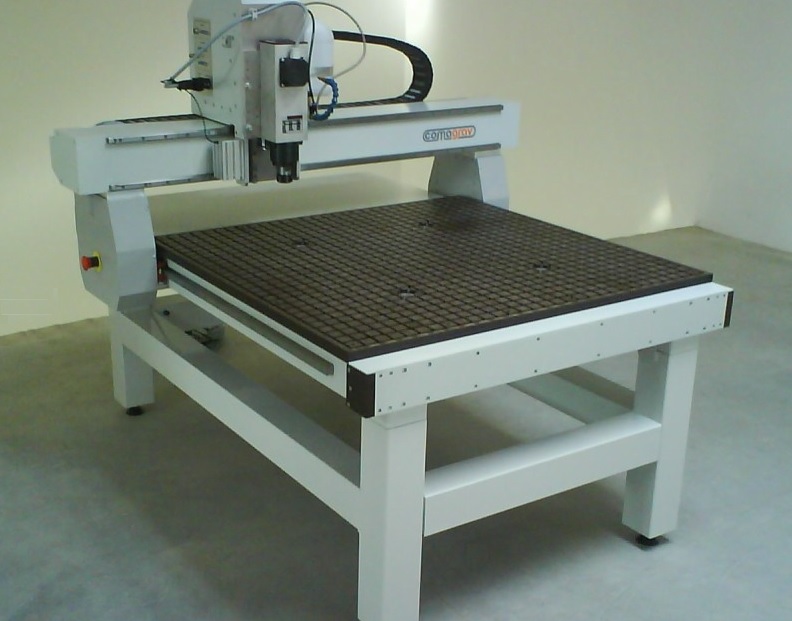

вот как выглядит станок по дереву 1600х1500 люмин пилит потихоньку до 0.5мм за проход вот и думаете потянет ваш станок хотябы деревяшку?

frezeryga писал(а):вот как выглядит станок по дереву 1600х1500 люмин пилит потихоньку до 0.5мм за проход вот и думаете потянет ваш станок хотябы деревяшку?
Потянет еще и резать будет и фрезеровать!
Re: Фрезер 800х1100х120
вопрос в качестве конечного изделия но про алюминий точно забудьте покачто.
А почему портал сильно высокий, а сам рабочий стол приподнят. Из за чего так? Если смотреть на " перемещение оси z" то ход короткий.
Это наверное стол снимать и 4ю ось подключать.
это ушиблись когда заказывали заказали высокий портал но ход не увеличели в итоге колхоз со столом.

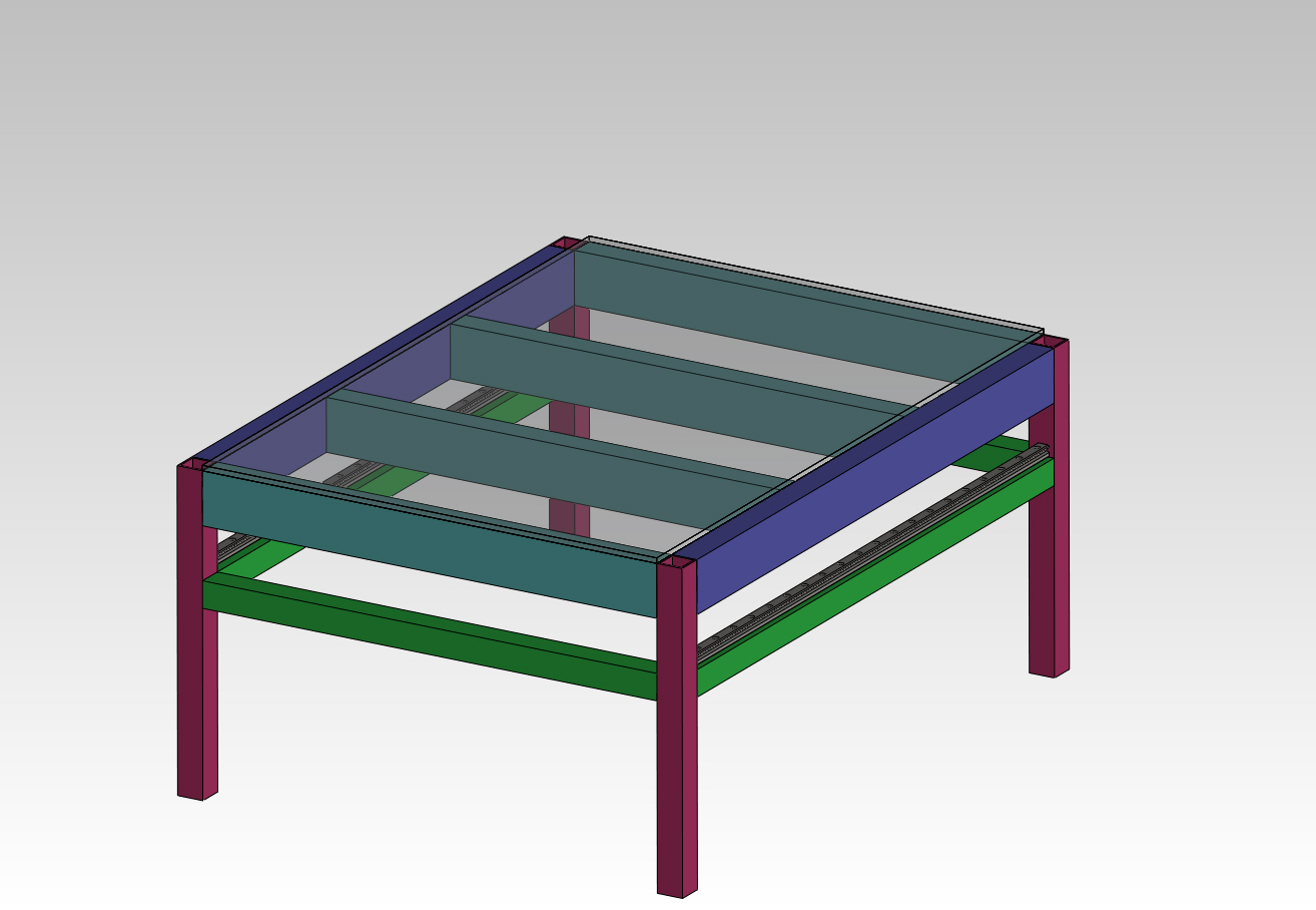

То есть этот станок собран на 250х120 со стенкой 8 мм трубой? Что то не вериться!
Станок.jpg (2466 просмотров) <a class='original' href='./download/file.php?id=67372&mode=view' target=_blank>Загрузить оригинал (96.58 КБ)</a>
станок который на моем фото сделан из намного более толстой трубы.

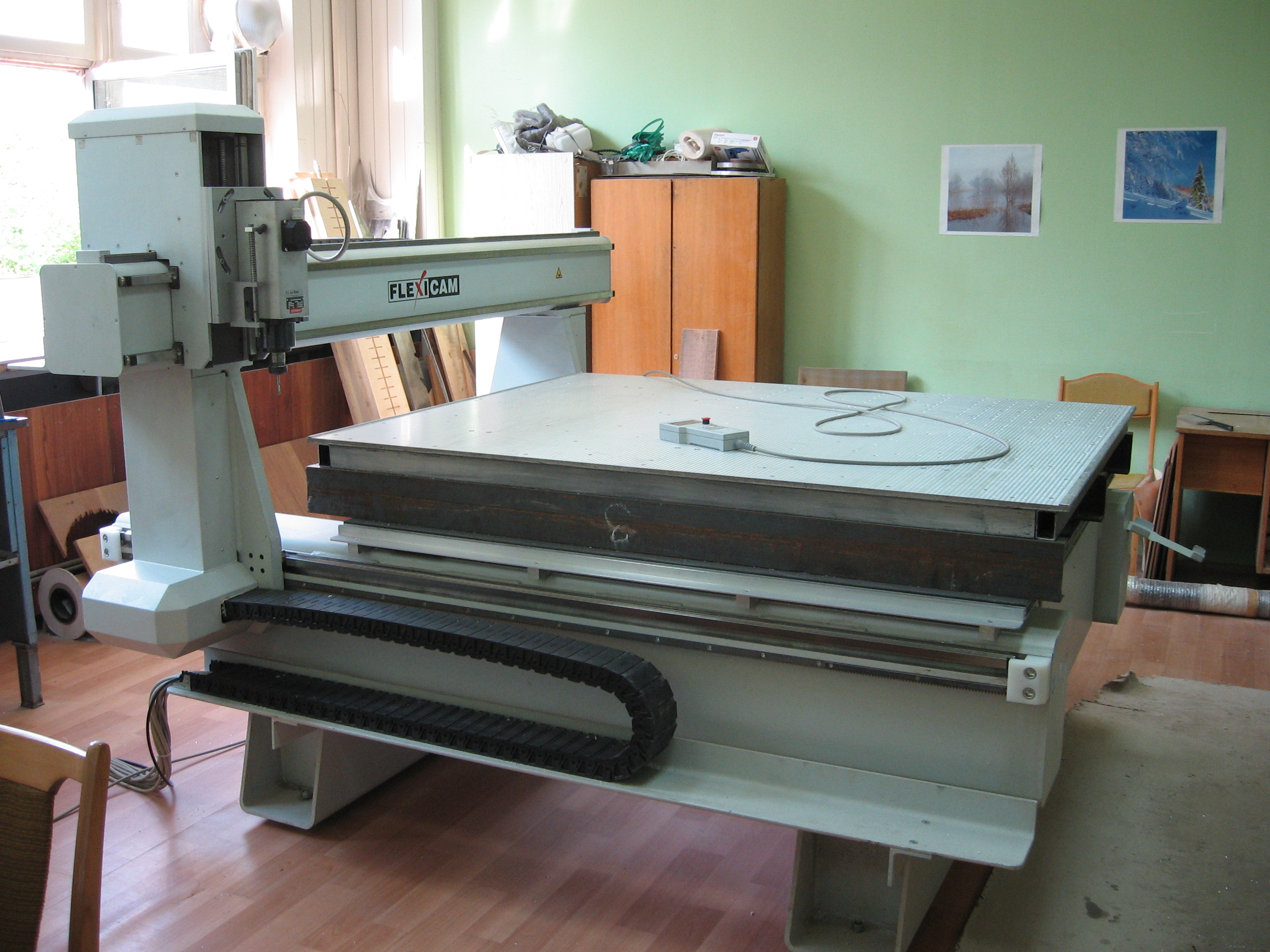

Изменил станину размер стола сейчас 1200х900
