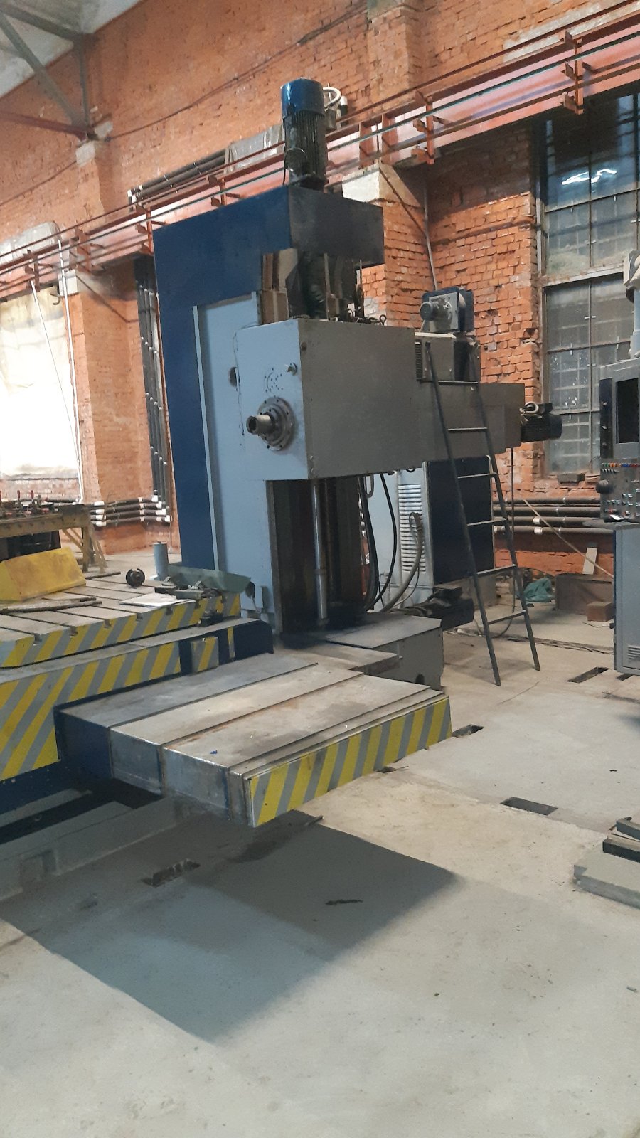

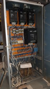

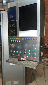

Станочек сдан, итого 3 привода на 5 осей. Х и A(стол) переключаются, и Z и W. Одновременно только три оси, бюджет был ограничен, привода три Arteh SDC, шпиндель Arteh MDC-2 55 кВт. Гидростанцию собрали на шлангах, спасибо, такой станок не первый, помогли фотками. Видео завтра. При запуске на двигателях двух осей из строя вышли тахогенераторы, поэтому два привода используют эмуляцию Тахо через mesa 7i77.

Моя любимая фотка,шланги смешно стали. (9442 просмотра) <a class='original' href='./download/file.php?id=173309&mode=view' target=_blank>Загрузить оригинал (203.43 КБ)</a>
Шкаф, трансформатор не используется, сгорела одна обмотка, долго стоял влажный. Но спасибо болгарам, sdc не требует его наличия. (9439 просмотров) <a class='original' href='./download/file.php?id=173310&mode=view' target=_blank>Загрузить оригинал (206.96 КБ)</a>
