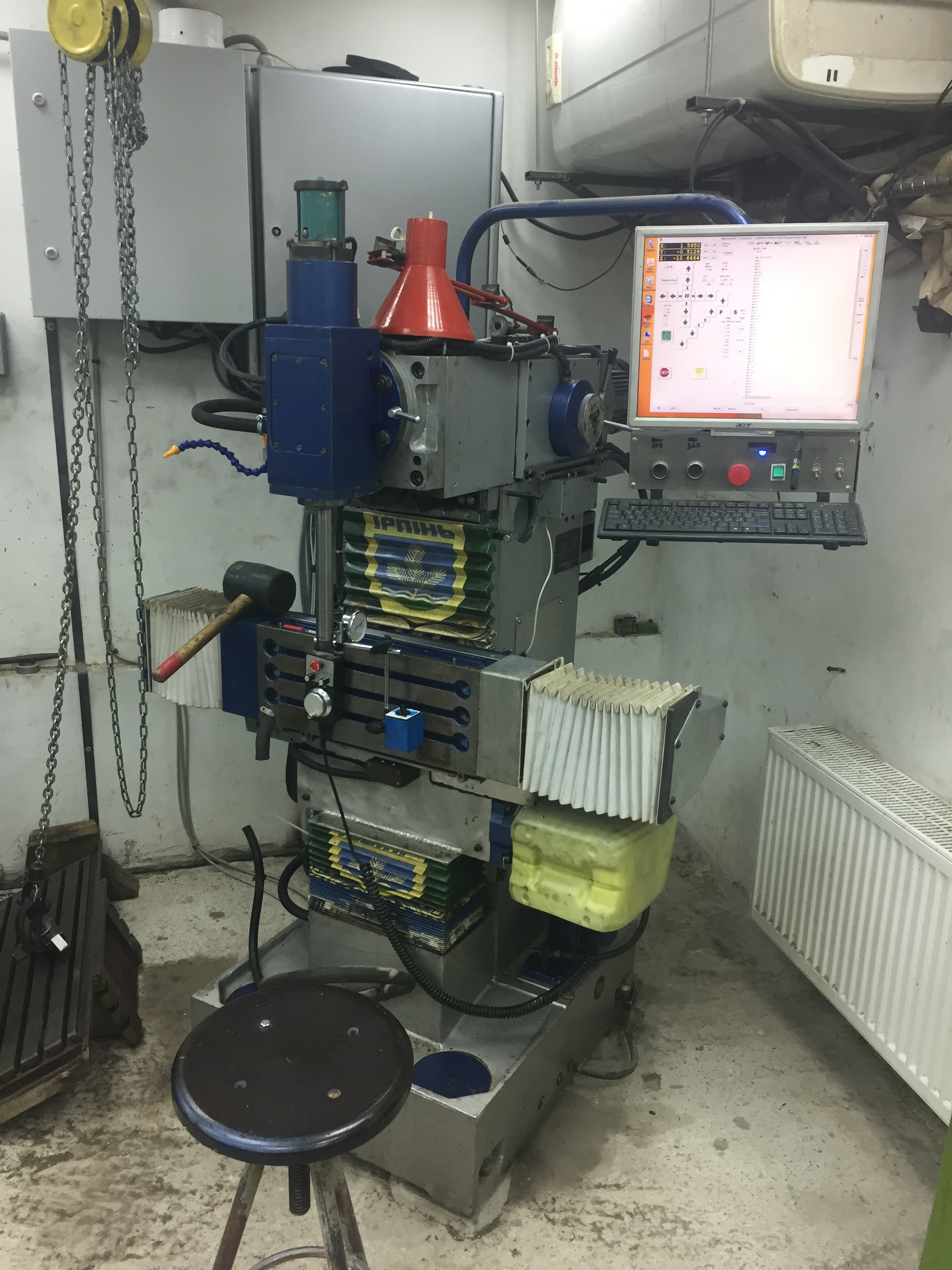

Затрат меньше????? фрезер сдеалать? на этой плите? )))) Шутите?
image-19-12-15-09-18.jpeg (3862 просмотра) <a class='original' href='./download/file.php?id=66535&mode=view' target=_blank>Загрузить оригинал (1.92 МБ)</a>
фрезер купленный за 1500уе (слава богу направляющие все идиальные у него) и еще в серваки, ШВП, Подшипники, силовая электрика, шкафы, и многие другие мелочи не считая своих работ приблизительно еще 5000уе.... так это поле 300Х250Х300, и один ШВП оси Z остался родной, а так бы еще + 500 евро

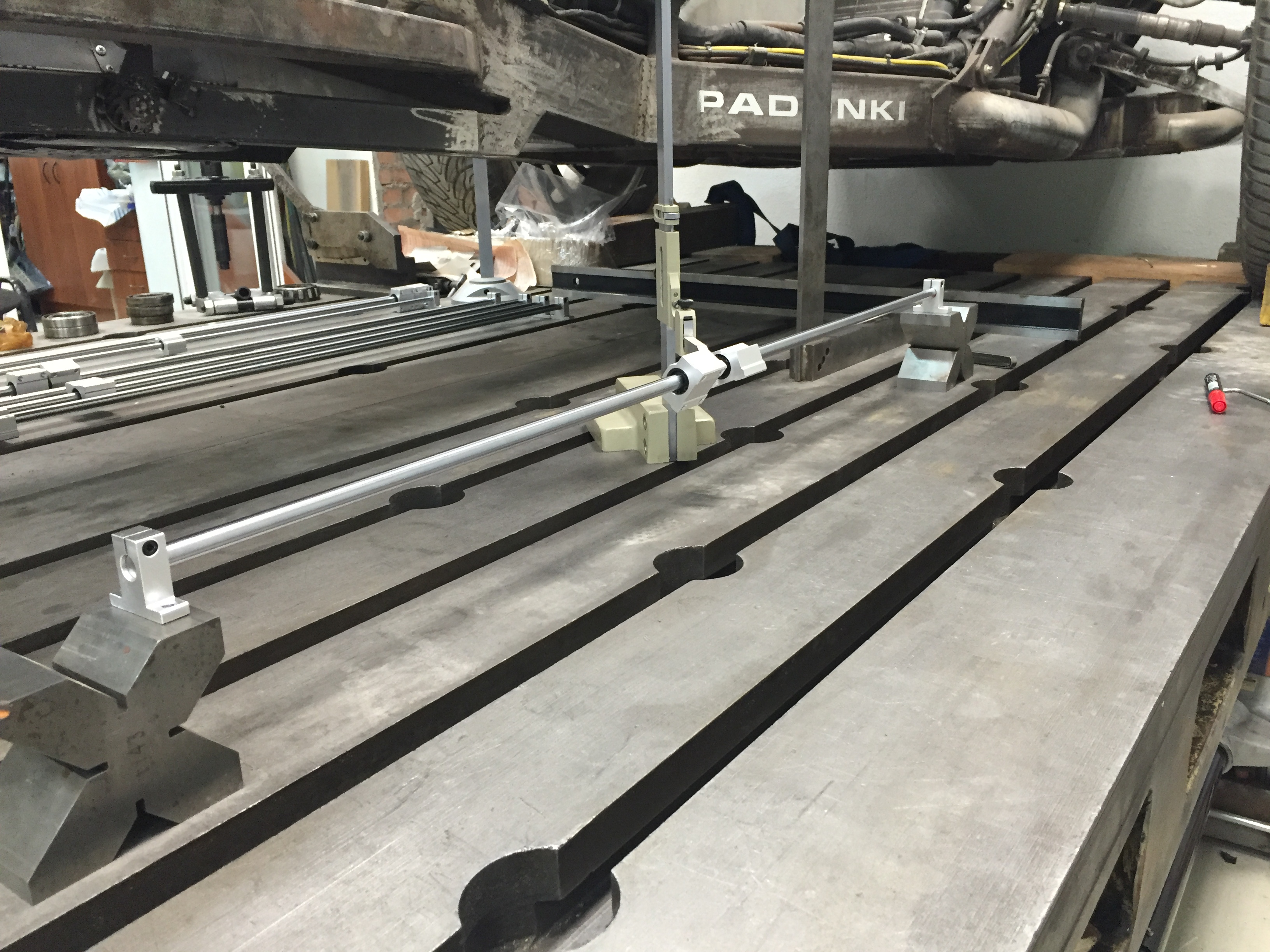

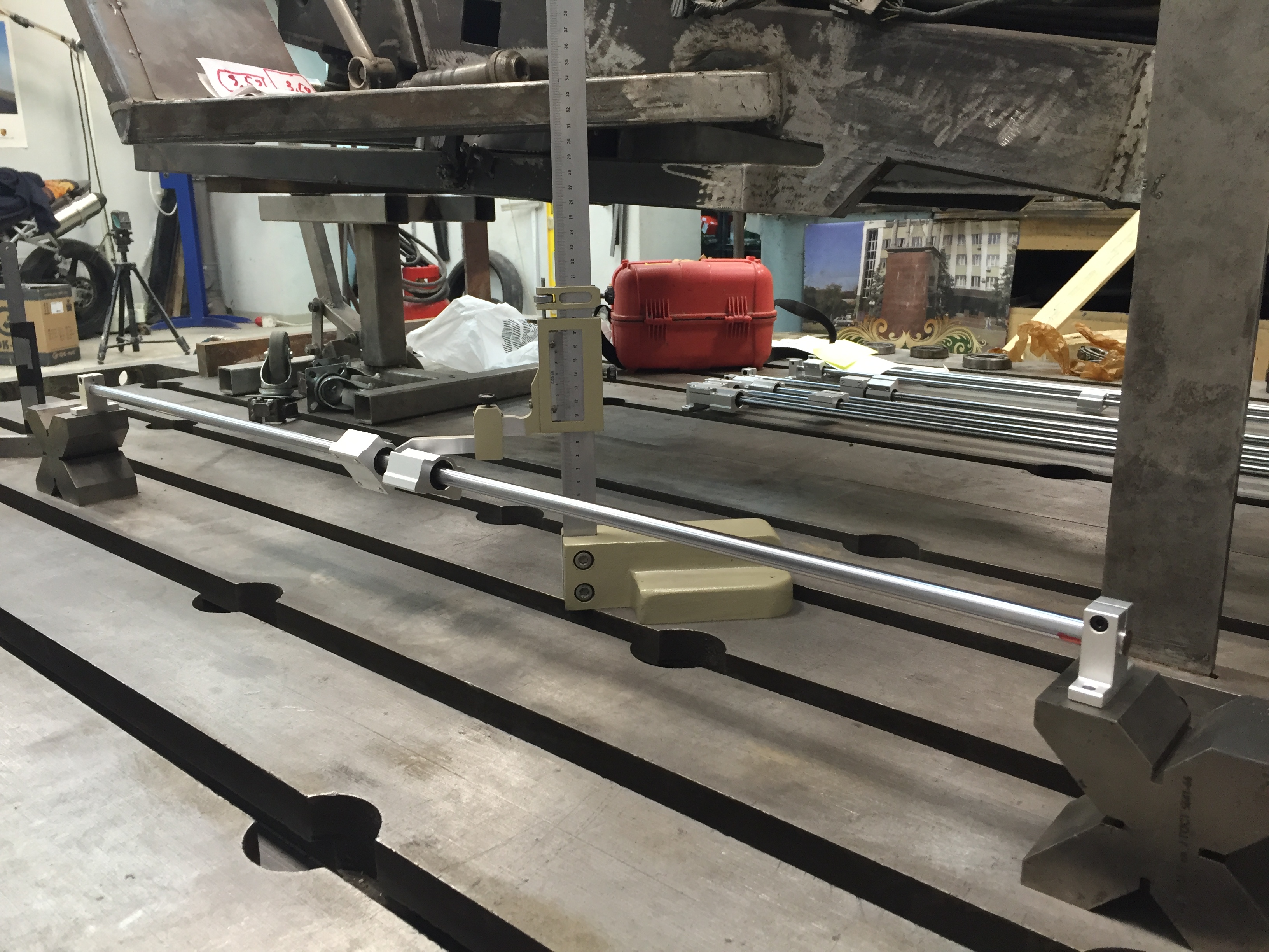

Советы приняты к сведенью, но очень хочется принтер.... Буду делать!
Так, вес направляющей, 4х подшипников, и экструдера сумарно 824грамма.... вес участвующий в движении, - общий вес оси Х, такой же вес Y.
на прогиб 2х 12мм тровых направляющих будет давить вес в 244.2 грамма.
Проверил на прогиб-
image-19-12-15-01-40-1.jpeg (3856 просмотров) <a class='original' href='./download/file.php?id=66541&mode=view' target=_blank>Загрузить оригинал (2.03 МБ)</a>
image-19-12-15-01-40.jpeg (3856 просмотров) <a class='original' href='./download/file.php?id=66542&mode=view' target=_blank>Загрузить оригинал (2.03 МБ)</a>
Были правы что прогиб меня удивит... прогиб под собственным весом -0.75мм прогиб с двумя подшипниками (+177.2г) составил 1мм (без пары соток) - +-1-1.5 мм будет погрешность по оси Z между центром стола и краями, по X Y сколько будет в динамике пока непонимаю, все зависит до какой скорости экструдер будет успивать...
Разочарования нет, оптимизм присуцтвует!)))

Дабрила писал(а):рогиб с двумя подшипниками (+177.2г) составил 1мм (без пары соток) - +-1-1.5 мм будет погрешность по оси Z между центром стола и краями
А теперь представьте, что эта масса не статично висит, а дергается, перемещаясь по рабочей траектории. Боюсь, что колебательные процессы значительно увеличат погрешность по всем осям :)

Дабрила писал(а):Были правы что прогиб меня удивит... прогиб под собственным весом -0.75мм прогиб с двумя подшипниками (+177.2г) составил 1мм (без пары соток) - +-1-1.5 мм будет погрешность по оси Z между центром стола и краями, по X Y сколько будет в динамике пока непонимаю, все зависит до какой скорости экструдер будет успивать...
:) Совет - "натянуть" направляйки как струны(рама нужна жёсткая, плюс пара винтов в торцах направляек). Но - по центру всё так-же будут провисать на 1мм. Из-за той "крестовины", на которой будет висеть хотэенд. И да - "экструдер" - это то, что "давит" струну в "хотенд". Он у вас будет стоять рядом с принтером ;)

вся поверхность будет волнистой от колебаний валов.
Лучше печатать по частям и клеить. Брака меньше будет, а абс прекрасно клеится.

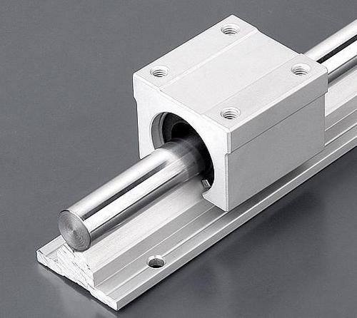

придётся на таких делать
podship11.jpg (3808 просмотров) <a class='original' href='./download/file.php?id=66580&mode=view' target=_blank>Загрузить оригинал (99.23 КБ)</a>
