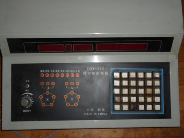

going писал(а):DK 7732 - это тот который у Вас в хозяйстве?
Аха.
going писал(а):Он 4х осевой.
Аха. У него сверху 2 оси могут отклонять проволоку на 15 градусов по U и V осям.
going писал(а):А вот это разве не подходит?
Да именно так и ездит. Но маленькое но - когда проволока рвется, нужно отъехать точно по траектории назад на заданное кол-во шагов. ЧПУ должно уметь измерять и "держать" межэлектродный зазор и корректировать скорость подачи.
Китайская PCI плата+ПО специально заточена под этот станок. Умеет держать зазор, отъезжать назад, включать мотор проволоки, СОЖ, следить за обрывом проволоки, управлять 4мя осями, поиск края заготовки, поиск центра ... дофига чего умеет :)

aftaev писал(а):Китайская PCI плата+ПО специально заточена под этот станок. Умеет держать зазор, отъезжать назад, включать мотор проволоки, СОЖ, следить за обрывом проволоки, управлять 4мя осями, поиск края заготовки, поиск центра ... дофига чего умеет :)
К ней и ПО прилагается. А цена вопроса какая?
Я к тому, что вы решили купить готовое, чем налаживать имеющееся, тратить время.
Мне интересно прикинуть, сколько должно стоить готовое решение с данными возможностями и сколько потребуется времени на доработку linuxcnc? что бы они сравнялись по функционалу и удобству использования.
Платы: BPI-M3, BPI-A64, OPI-PC2
Re: Сменить конус на Х
going писал(а):К ней и ПО прилагается.
1 программа для управления станком, друга программа типо Автокада имеет делать несколько проходов, перемычки и тд... aleha. выкладывал сцылки на ПО (работает в деморежиме) Re: Элекроэрозионный вырезной 4732ф3 (проволочный и не тольк #30 в теме много чего интересного он выкладывал :)
Еще интересное - китайская чудо плата умеет выдавать либо степ/дир либо сама управлять 3 и 5 фазными шаговыми движками (то есть не нужны как токовые шаговые драйвера, нужны только транзисторы).
going писал(а): А цена вопроса какая?
300$ с доставкой ;)
going писал(а):Я к тому, что вы решили купить готовое, чем налаживать имеющееся, тратить время.
Не совсем понял. Имелся "калькулятор" на котором никто не знает как работать :)
Поставил Lcnc, но сложно разбираться как сделать чтоб оно нормально держало зазор и отъезжало назад.
going писал(а):Мне интересно прикинуть, сколько должно стоить готовое решение с данными возможностями и сколько потребуется времени на доработку linuxcnc? что бы они сравнялись по функционалу и удобству использования.
Lcnc для меня темный лес :) Мож поискать на форуме тему nkp. про то как боролись чтоб Lcnc умел как то хитро ехать назад :)
Сможешь сделать чтобы по внешнему сигналу Lcnc умел ездить по траектории взад и вперед? Допустим на аналоговом входе +1в подача = 100%, +5в подача = 500%, а если -5в едим назад ПО КОНТУРУ все оси с подачей 500%
ПО (автокад) можно наверно взять и китайскую, там она генерит свой хитрый Gcode который наверно можно просто конвертнуть. Там своеобразный Gcode который выдается не в мм, а в микронах

aftaev писал(а):Сможешь сделать чтобы по внешнему сигналу Lcnc умел ездить по траектории взад и вперед? Допустим на аналоговом входе +1в подача = 100%, +5в подача = 500%, а если -5в едим назад ПО КОНТУРУ все оси с подачей 500%
Надо подумать. Интересная задачка. Но сначала вопросы:
1. А G-код для такого станка чем генерить?
2. Схема контроля тока контура "деталь - проволока". И что там на выходе
а) в оптимальном режиме,
б) в критическом, когда проволочка слишком близко,
г) когда проволочка далеко,
д) когда обрыв

going писал(а):1. А G-код для такого станка чем генерить?
SolidCam, Mastercam умеет с проволочновырезными работать. Так же можно использовать китайскую ПО она выдает нечто похожее на Gcode например G1 X26879 (это в микронах) то есть равно Х26,879
going писал(а):2. Схема контроля тока контура "деталь - проволока". И что там на выходе
Измеряется напряжение и подается в LCNC
going писал(а):а) в оптимальном режиме,
Допустим железку толщиной 30мм можно резать на скорости 5мм/мин. В Gcode задается эта ПРИМЕРНАЯ скорость F5.
going писал(а):б) в критическом, когда проволочка слишком близко,
Либо замедляется, если слишком близко это уже КЗ и тогда едим назад по контуру.
Задача держать напряжение между проволокой и деталью скажем 70в. Если упало до 30в, значит скорость слишком большая, если возросла до 100в, то слишком медленная скорость. Если упало меньше 20в = КЗ
going писал(а):г) когда проволочка далеко,
Скорость добавляется например через скорость подач в %
going писал(а):д) когда обрыв
Стоп, и отъезжаем назад по контуру на n... шагов.

aftaev писал(а): 2. Схема контроля тока контура "деталь - проволока". И что там на выходе
Измеряется чем? Что на выходе ? Я имел в виду следующее:
Измерять мы можем что угодно и в каких угодно величинах, а заводят в систему управления например число в диапазоне 000000 - 999999 или токовую петлю 4 - 20 мА или 0 -+10В. В общем ту величину, которую система понимает. Согласитесь 70В в конечном итоге надо преобразовать в циферки.
aftaev писал(а):Либо замедляется, если слишком близко это уже КЗ и тогда едим назад по контуру.
С этим понятно. С G-кодом то же вопросов не возникнет. Остаётся соорудить цепочку измерения тока и (или) напряжения, преобразования этих величин в циферку и передачи её в linuxcnc. Дальше дело в шляпе. написать корректный алгоритм увеличения (уменьшения) скорости в зависимости от того уменьшается напряжение или увеличивается. В принципе подойдёт пид регулятор. Плюс реакция на обрыв, который тоже меряется. Ток =0, Напряжение = Umax.
Существующей схемы нет видимо?
going писал(а):Измеряется чем? Что на выходе ?
Делителем напряжения :)
going писал(а):Согласитесь 70В в конечном итоге надо преобразовать в циферки.
Вот как удобно, так и переводят. Я делал на Ардуине, которая просто выдавала два дискретных сигнала добавить подачу или уменьшить подачу.
going писал(а):Остаётся соорудить цепочку измерения тока и (или) напряжения, преобразования этих величин в циферку и передачи её в linuxcnc.
Аналоговый вход на платах Меса + делитель напряжения.
going писал(а):Существующей схемы нет видимо?
Изобретать и экспериментировать нужно.
Сегодня в китайском ПО обнаружился осциллограф, по которому настраиваются параметры резки - что улучшают качество ;)

aftaev писал(а):Я делал на Ардуине, которая просто выдавала два дискретных сигнала добавить подачу или уменьшить подачу.
Уже всё реализовано! И что не устраивает?
aftaev писал(а):Аналоговый вход на платах Меса + делитель напряжения.
Не понял, что у Вас реализовано. Цифровой выход с ардуинки или аналоговый сигнал на Месу.
aftaev писал(а):Изобретать и экспериментировать нужно.
Я имел ввиду ту схему, которая оригинальная, китайская, которая с станком приехала. Чтобы понять как правильно измерять техпроцесс.
going писал(а):Уже всё реализовано! И что не устраивает?
На каждый режим генератора искры, нужно подстраиваться.
going писал(а):Не понял, что у Вас реализовано. Цифровой выход с ардуинки или аналоговый сигнал на Месу.
Ответил как это реализуется: Аналоговый вход на платах Меса + делитель напряжения.
going писал(а):Я имел ввиду ту схему, которая оригинальная, китайская, которая с станком приехала. Чтобы понять как правильно измерять техпроцесс.
Схему китайцы не дают и не дают даже распиновку коннектора платы, подключать приходится методом научного тыка. Срисовать входную схему уже не получится - станок пашит.

aftaev писал(а):На каждый режим генератора искры, нужно подстраиваться
А режим генератора что задаёт? Он выставляется в зависимости от диаметра проволочки, толщины заготовки?
aftaev писал(а):Схему китайцы не дают и не дают даже распиновку коннектора платы
В тёмную идти? Я даже затрудняюсь какое надо заклинание прочитать.
going писал(а):А режим генератора что задаёт?
Меняется переключается 70/130в. Задается скважность импульсов, можно переключать на пачку импульсов и задавать кол-во импульсов в пачке.
Задается ток 1-6А.
going писал(а):Он выставляется в зависимости от диаметра проволочки, толщины заготовки?
Проволока как бы одна 0,18мм. От толщины заготовки задается ток. При шибко толстых заготовках напругу повышают до 130в и 6А ток.
Есть однопроходные и многопроходные станки WEDM. Наш однопроходной(был). У многопроходных САМ программа задает 3-4 прохода, а чтобы деталь не выпала то и генериться перемычка которая срезается на последнем проходе.
Первый проход черновой. ЧПУ переключает генератор на максимальную производительность и мксимальная скорость перемотки проволоки(чтоб не перегорела).
Второй проход получистовой.
Чистовой проход - генератор переключается на короткие импульсы, маленький ток, и уменьшается скорость перемотки.
Можно получить неплохую шероховатость ;)
going писал(а):В тёмную идти? Я даже затрудняюсь какое надо заклинание прочитать.
Для меня Lcnc оказался темнее чем китайская плата. На плате есть оптопары и по ним видно где входы, где выходы.

По большому счёту надо контролировать как ток, так и напряжение. Может попробовать соорудить свою систему измерений на базе отечественных приборов.
А с них уже заводить данные в linuxcnc. Это будут достоверные данные с которыми можно работать (подставлять в формулы). Выбранный режим и толщину заготовки по уму тоже надо завести в систему управления.
В результате можно будет контролировать плотность тока, а именно эта величина определяет скорость и шероховатость.

going писал(а):По большому счёту надо контролировать как ток, так и напряжение.
Еще и параметры импульсов ;)
going писал(а):Выбранный режим и толщину заготовки по уму тоже надо завести в систему управления.
Толщину заготовки заводить не нужно. Допустим нужно разрезать швеллер, каку толщину задавать? ЧПУ подстраивает скорость чтобы держать межэлектродный зазор.
