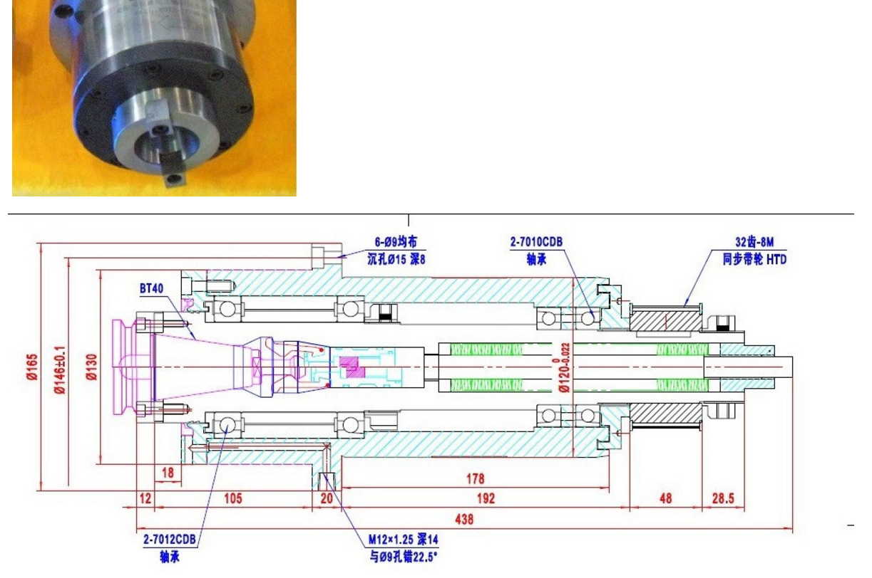

aftaev писал(а): Чтоб потом собрать и не балансировать шпиндель?
Зачем?
Цанга снимается не добираясь до подшипников.
Re: Bt40
Если захват снять(цангу) то длину штревеля как высчитать?
А если взять чертеж шпинделя, "вставить" в него конус и "подобрать" штревель.
Re: Bt40
aftaev писал(а):Если захват снять(цангу) то длину штревеля как высчитать?
Длина высчитывается методом научного тыка проб - разница в длинах штревелей достаточна, чтобы опытным путём определить прижаты конуса или нет.
В принципе и форму головки можно пробами определить, но нужен опыт в этом деле и несложная приспособа.
Re: Bt40
1. Идем на Али и находим чертеж шпинделя.
2. Загоняем его в Солид иль в другу программу и обводим по картинке в масштабе, получаем размеры штревеля.
3. Находим стандарты на штревеля
4. Вытачиваем из какой нибудь сталюки и пробуем.
5. Покупаем или точим кучу штревелей

Re: Bt40
Сообщение Lexxa »
Цанга выкручивается отверткой. Контрогается болтом с шестигранником. Все шпинделя примерно одинаково сделаны. Цанга регулируется так называемым размером Е.М., зависящим от типа штревеля.
