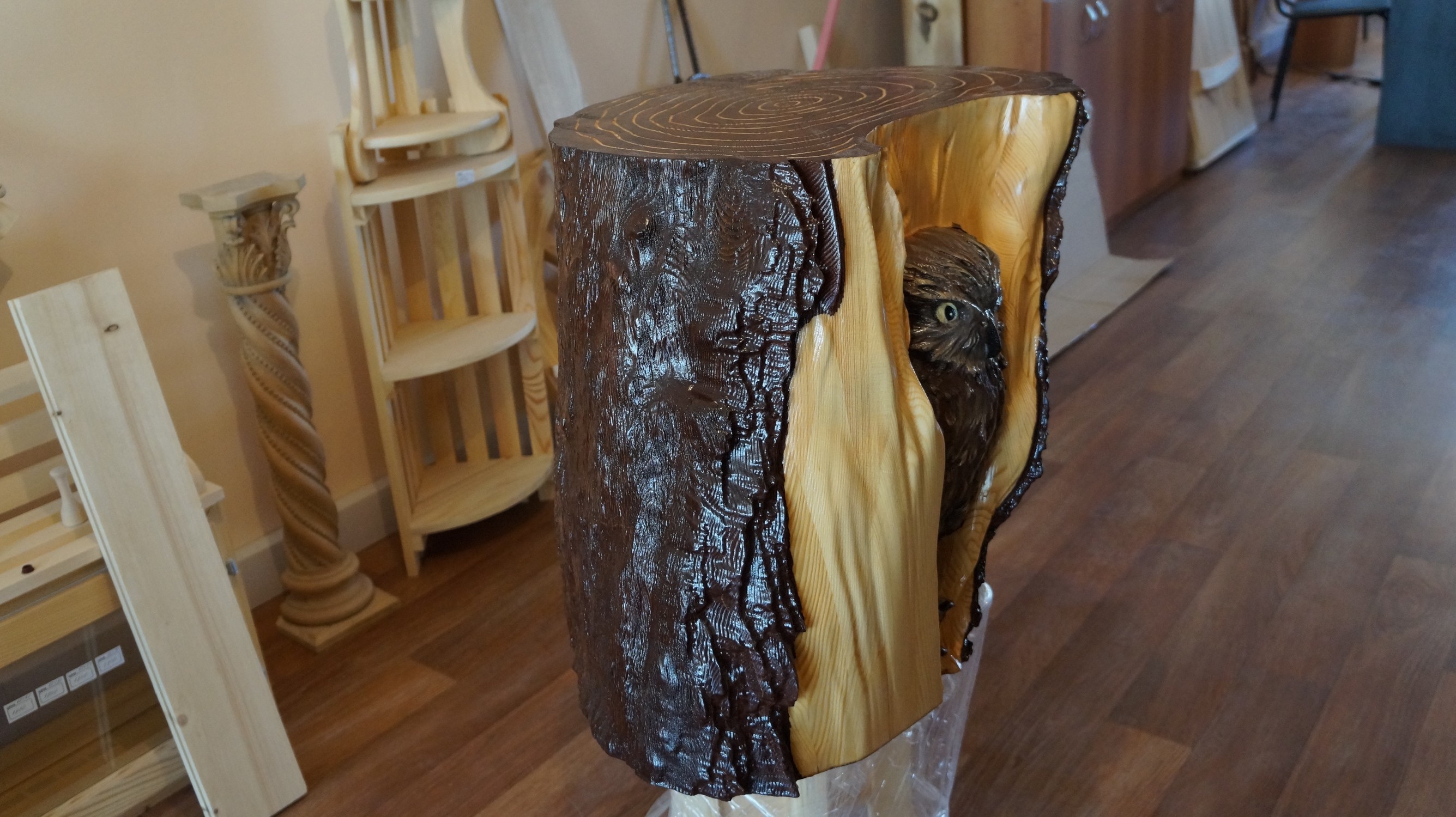

Вот в окончательном варианте сова.
image.jpg (17093 просмотра) <a class='original' href='./download/file.php?id=85064&mode=view' target=_blank>Загрузить оригинал (804.66 КБ)</a>
image.jpg (17093 просмотра) <a class='original' href='./download/file.php?id=85065&mode=view' target=_blank>Загрузить оригинал (311.61 КБ)</a>

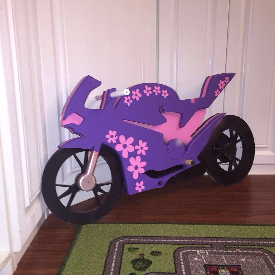

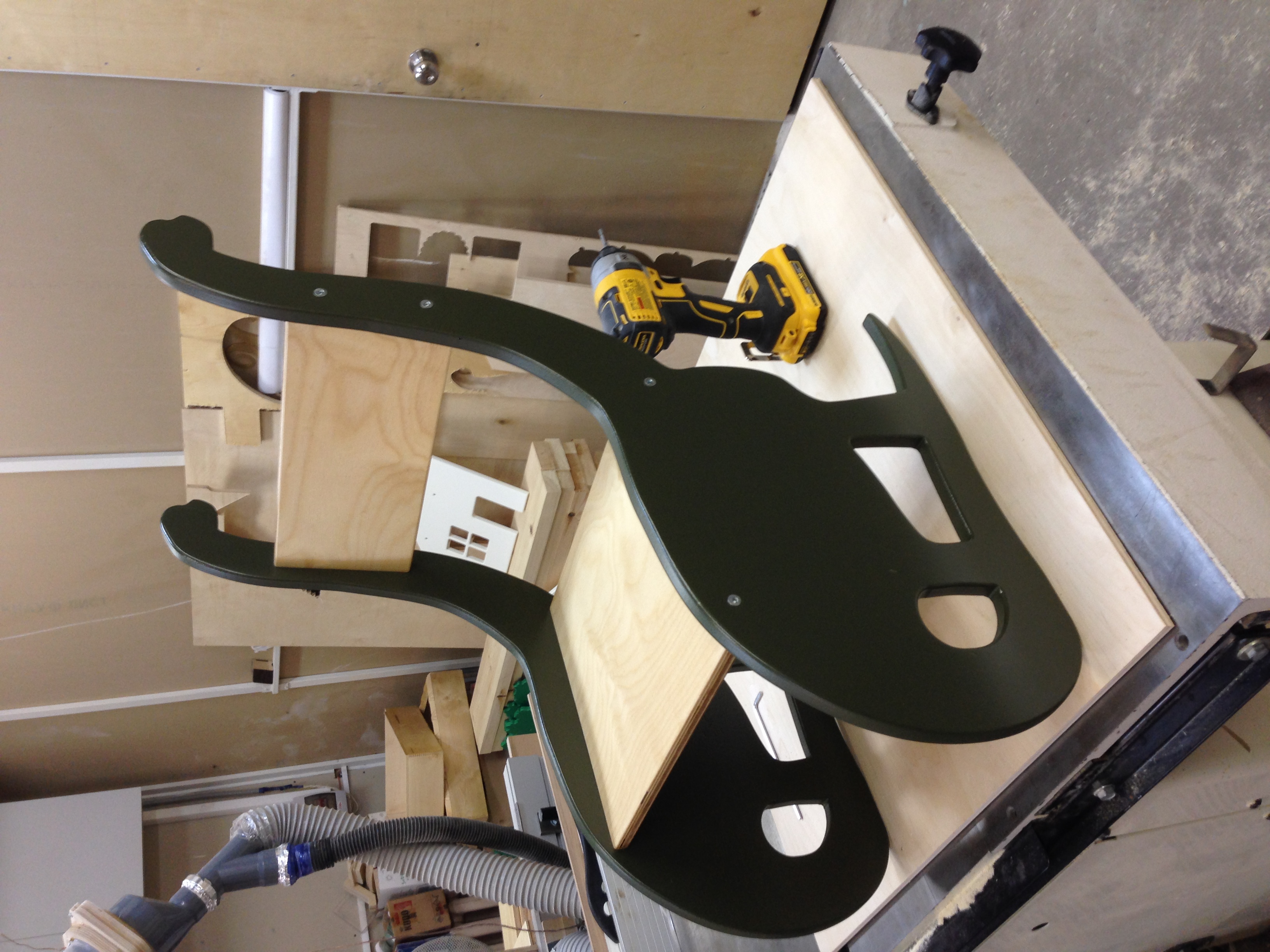

Вот еще немножко из старых работ и частично из новых. Качалки стилизованные под мотоциклы предоставил заказчик(фото) красил тоже он.
image.jpg (17045 просмотров) <a class='original' href='./download/file.php?id=85125&mode=view' target=_blank>Загрузить оригинал (379.13 КБ)</a>
image.jpg (17045 просмотров) <a class='original' href='./download/file.php?id=85126&mode=view' target=_blank>Загрузить оригинал (1.43 МБ)</a>
image.jpg (17045 просмотров) <a class='original' href='./download/file.php?id=85127&mode=view' target=_blank>Загрузить оригинал (1.72 МБ)</a>
image.jpg (17045 просмотров) <a class='original' href='./download/file.php?id=85128&mode=view' target=_blank>Загрузить оригинал (312.23 КБ)</a>
image.jpg (17045 просмотров) <a class='original' href='./download/file.php?id=85129&mode=view' target=_blank>Загрузить оригинал (177.86 КБ)</a>
image.jpg (17045 просмотров) <a class='original' href='./download/file.php?id=85130&mode=view' target=_blank>Загрузить оригинал (388.33 КБ)</a>
image.jpg (17045 просмотров) <a class='original' href='./download/file.php?id=85131&mode=view' target=_blank>Загрузить оригинал (1.7 МБ)</a>
image.jpg (17045 просмотров) <a class='original' href='./download/file.php?id=85132&mode=view' target=_blank>Загрузить оригинал (1.23 МБ)</a>
image.jpg (17045 просмотров) <a class='original' href='./download/file.php?id=85133&mode=view' target=_blank>Загрузить оригинал (1.35 МБ)</a>
image.jpg (17045 просмотров) <a class='original' href='./download/file.php?id=85134&mode=view' target=_blank>Загрузить оригинал (340.72 КБ)</a>
image.jpg (17045 просмотров) <a class='original' href='./download/file.php?id=85135&mode=view' target=_blank>Загрузить оригинал (331.57 КБ)</a>

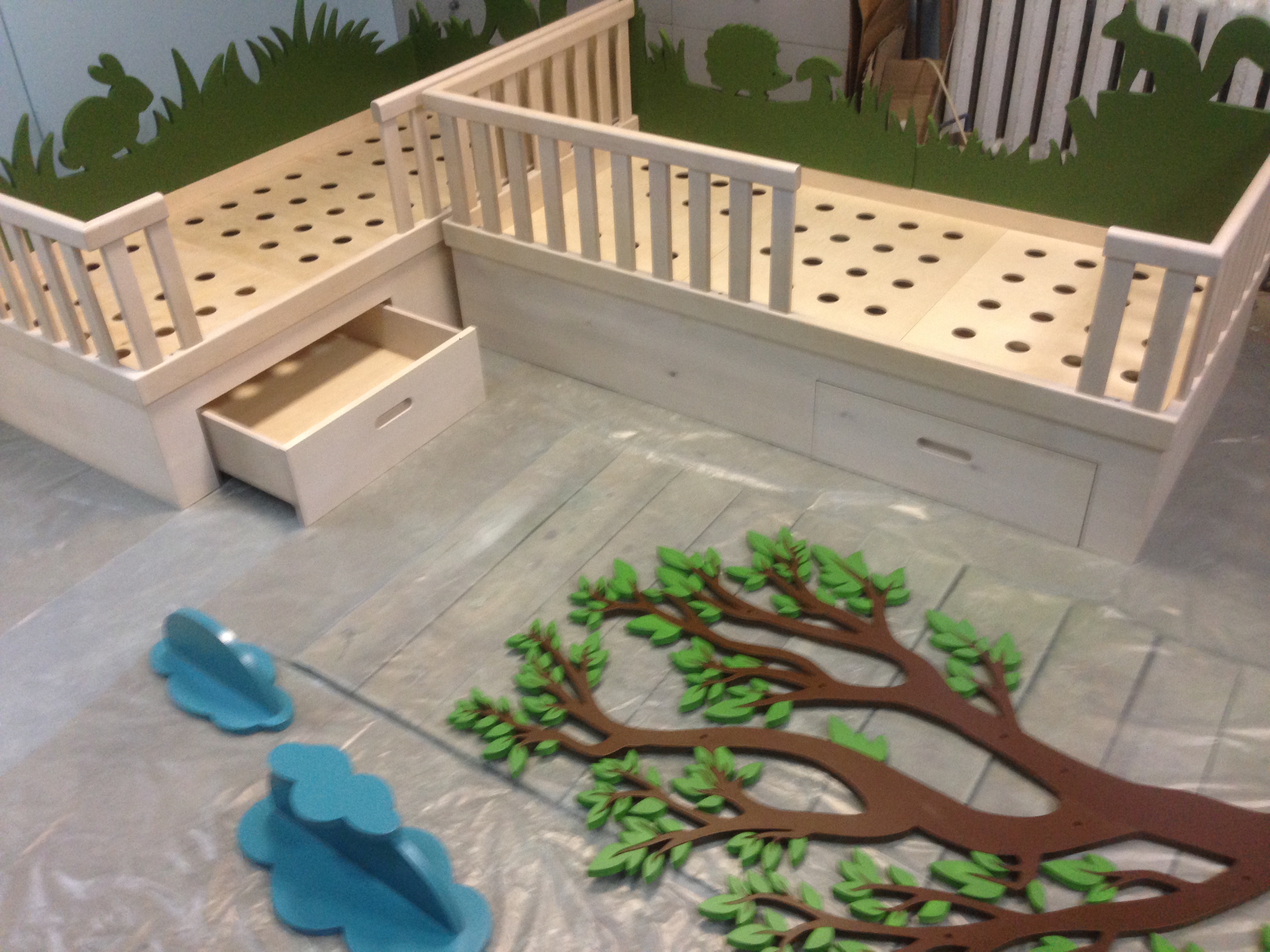

Декор к кроватям (15657 просмотров) <a class='original' href='./download/file.php?id=124972&mode=view' target=_blank>Загрузить оригинал (2.27 МБ)</a>
Декор к кроватям
Кровати (15657 просмотров) <a class='original' href='./download/file.php?id=124973&mode=view' target=_blank>Загрузить оригинал (2.03 МБ)</a>
Кровати

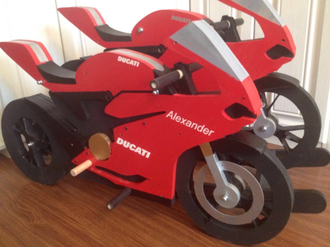

Ещё немного
Опять мот (бмв) (15649 просмотров) <a class='original' href='./download/file.php?id=124977&mode=view' target=_blank>Загрузить оригинал (188.58 КБ)</a>
Опять мот (бмв)
Мот (15649 просмотров) <a class='original' href='./download/file.php?id=124978&mode=view' target=_blank>Загрузить оригинал (219.17 КБ)</a>
Мот

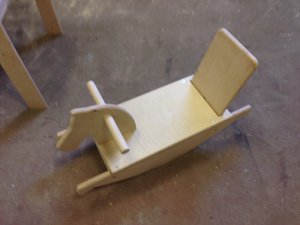

Комплект детской мебели (15649 просмотров) <a class='original' href='./download/file.php?id=124979&mode=view' target=_blank>Загрузить оригинал (170.02 КБ)</a>

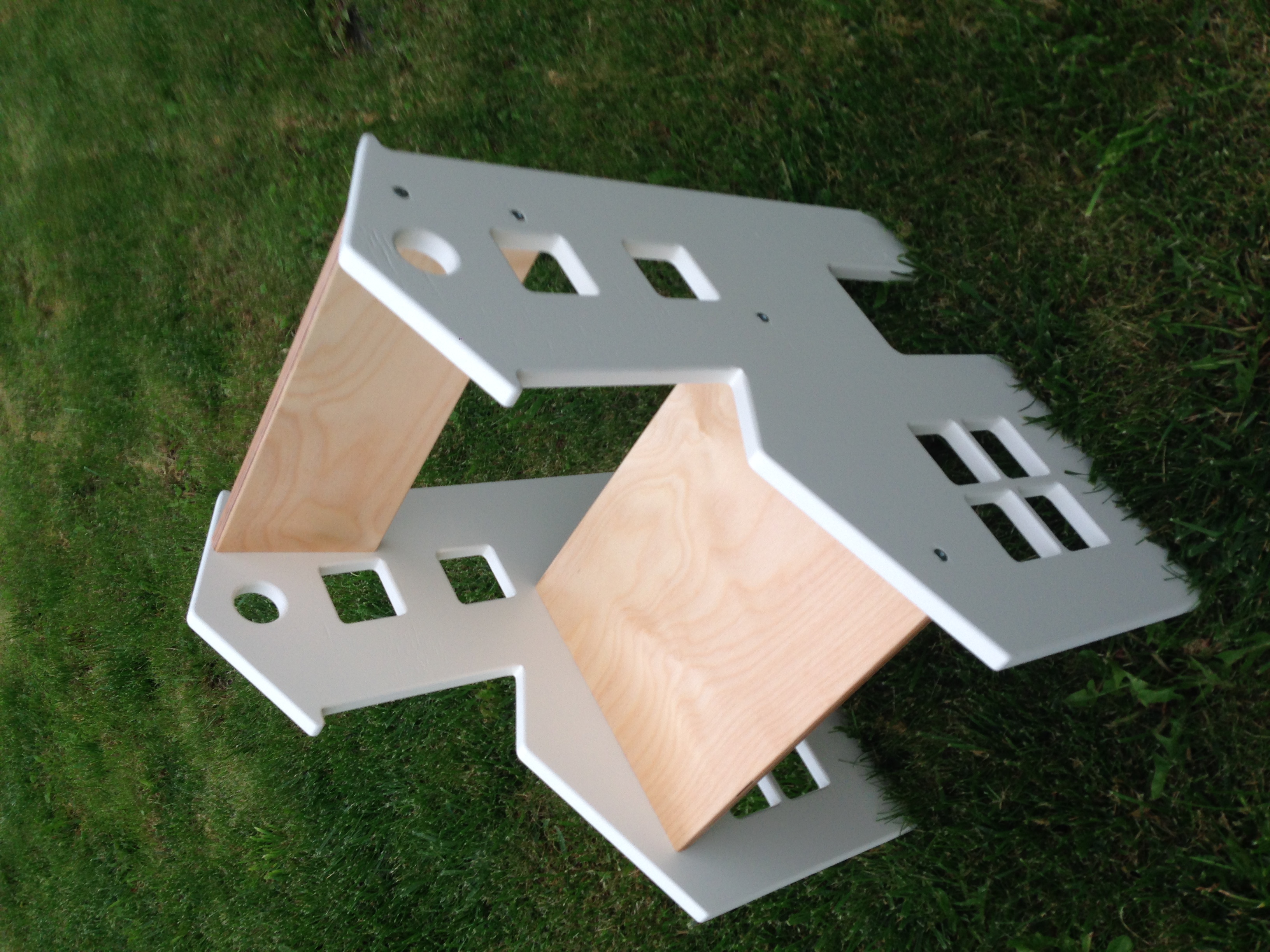

Кукольный дом (15649 просмотров) <a class='original' href='./download/file.php?id=124980&mode=view' target=_blank>Загрузить оригинал (1.51 МБ)</a>
Кукольный дом

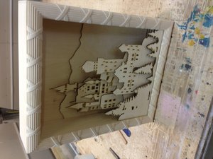

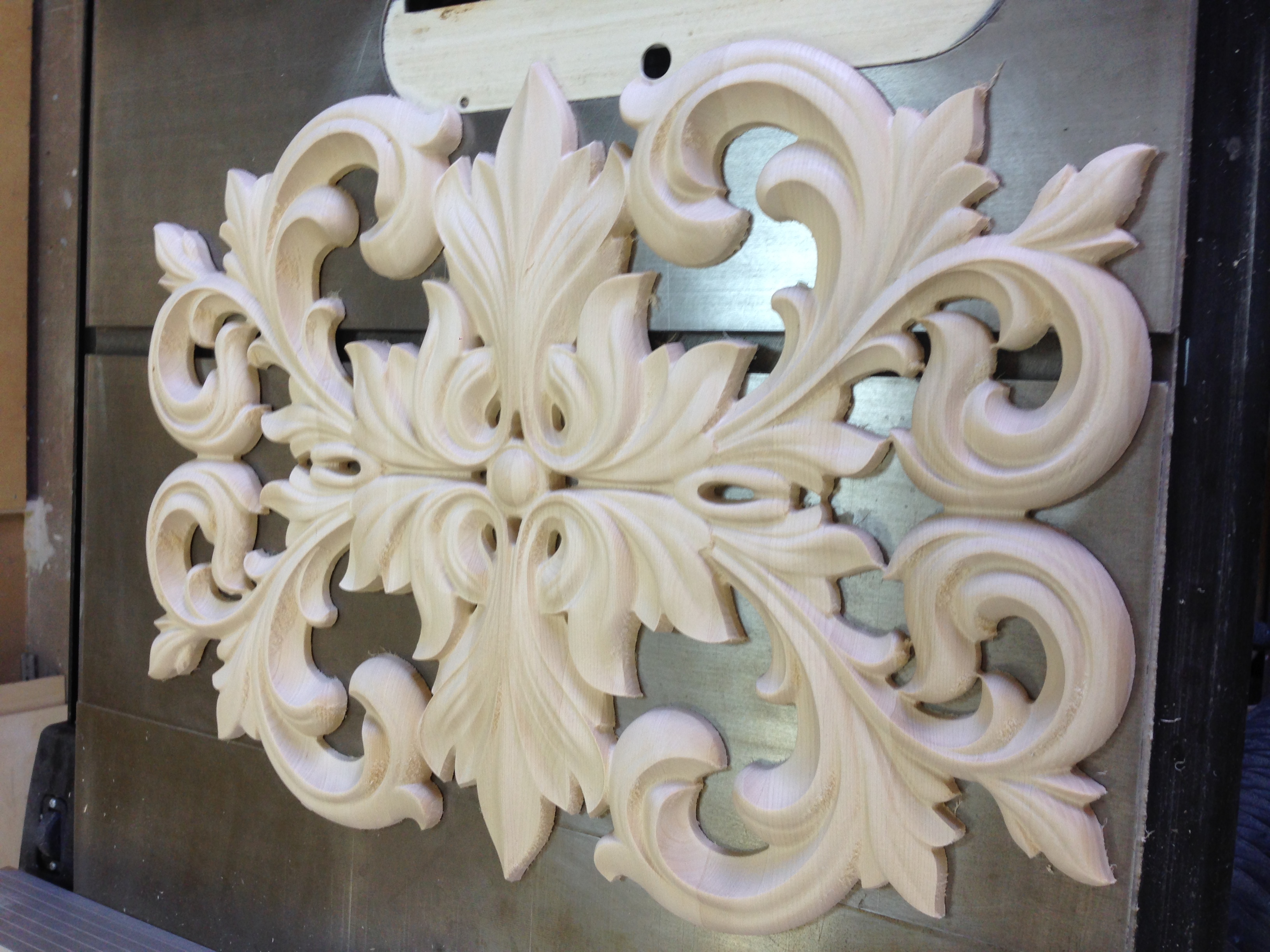

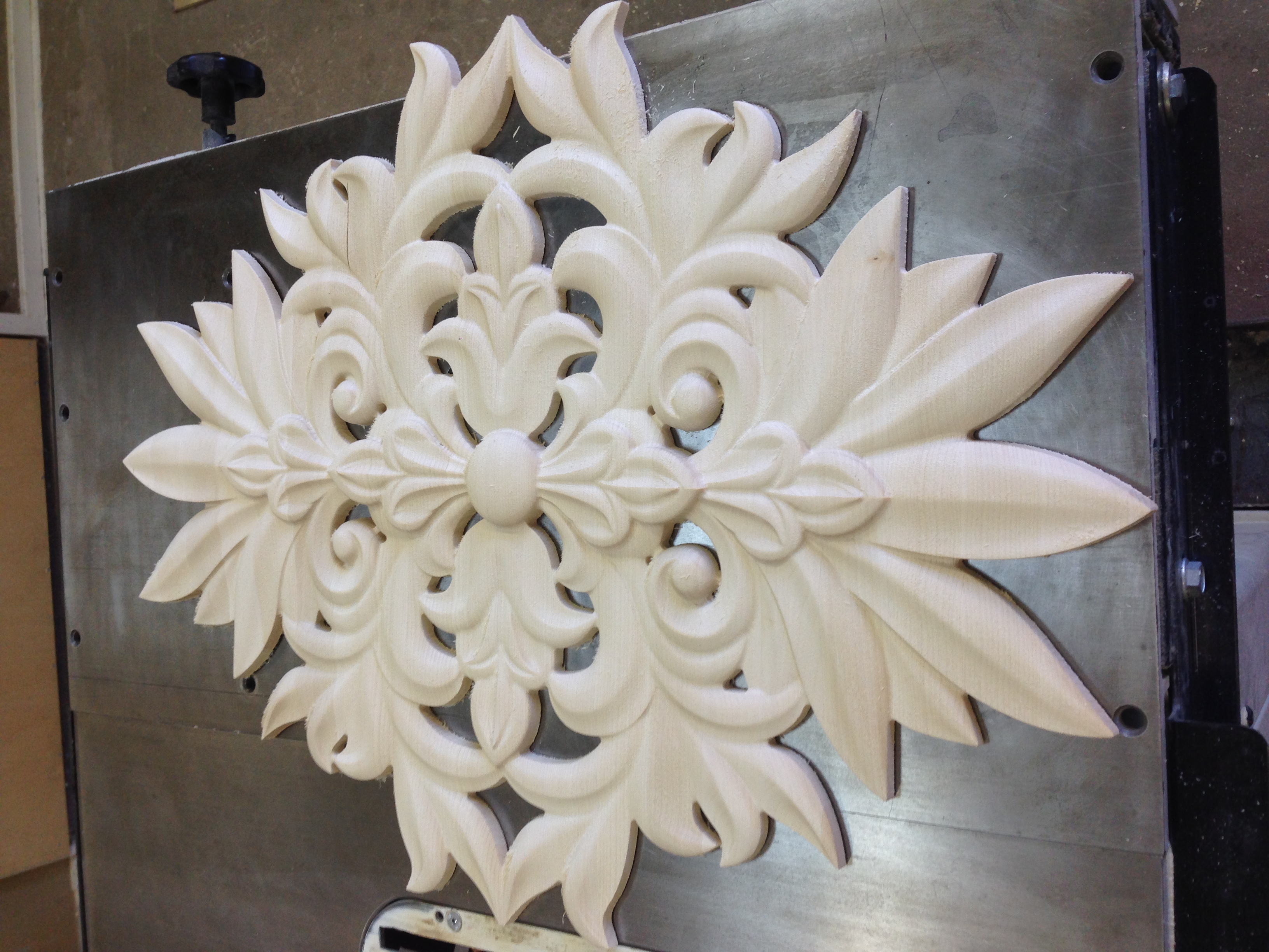

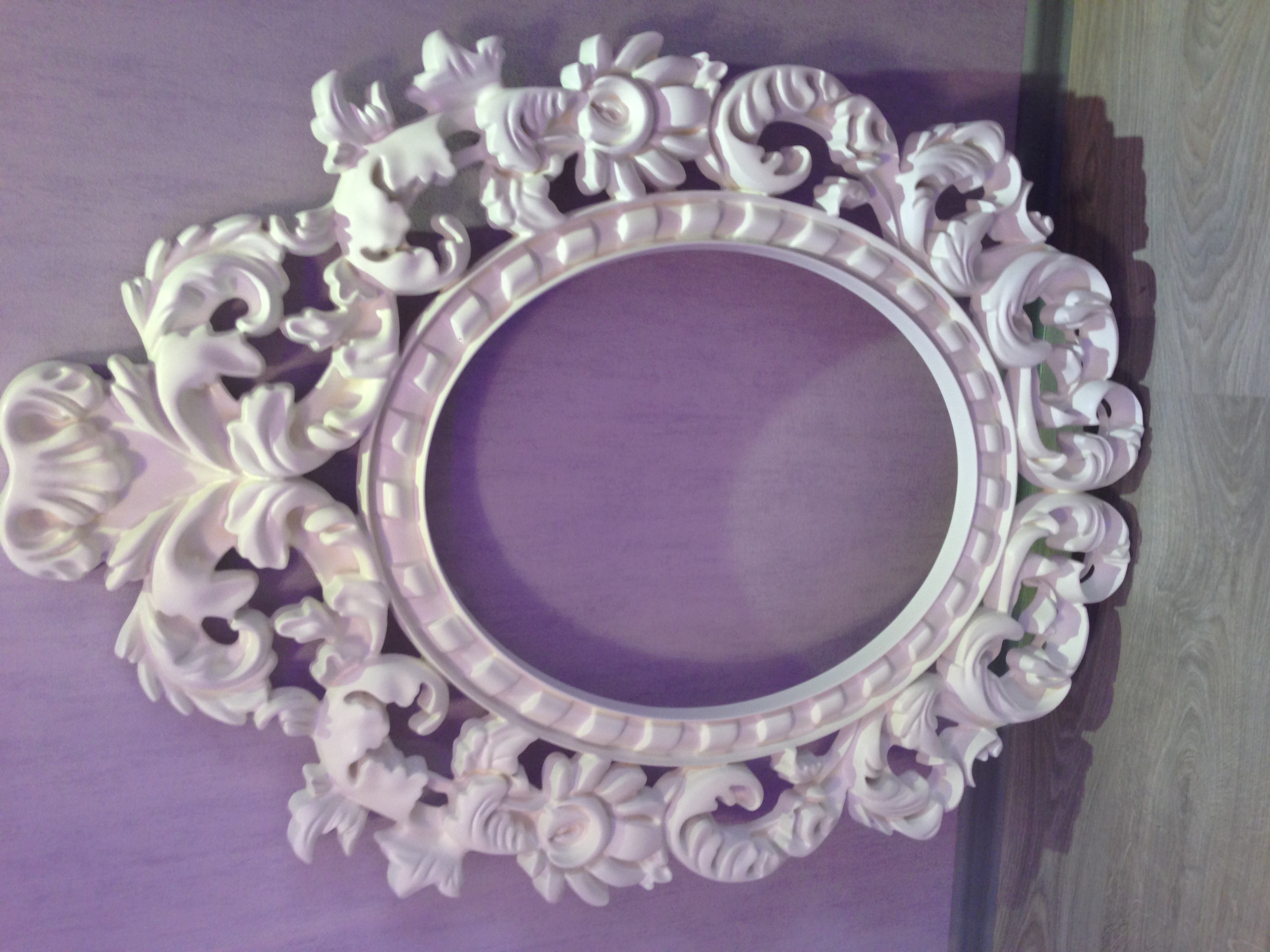

F2DVasek, F2DVasek, Добрый день! Как удаётся делать изделия с минимальной ручной доработкой? У меня при резьбе на фрезере фрезой конической R=0,25 с шагом 0,2 всё равно остаются следы (гребешки) от фрезы. Как их удалять в мелком рисунке? Если знаете действенный способ, пожалуйста подскажите!
stiks
Сообщения: 50
Зарегистрирован: 05 сен 2013, 11:35
Репутация: 25
Re: Столярные работы
Сообщение stiks »
Чтоб не было полос, шаг обработки нужен 10-15% от диаметра фрезы, в Вашем случае прим. 0.07-0.08мм. Если нужно быстрее - наждачка, скотчбрайт, абразивные щетки и т.д., в зависимости от случая.
F2DVasek
Сообщения: 254
Зарегистрирован: 07 май 2012, 07:27
Репутация: 102
Сообщение F2DVasek »
Именно так)
Ещё вариант траектория 3д смещение. Но не везде подходит.
Суть в том что эти полосы больше всего получается на резких перепадах высот, которые присутствуют параллельно ходу фрезы.
В моем случае с резными элементами фреза была с радиусом 2 мм. Чем больше радиус тем меньше эти полосы.
С крупными элементами не стоит работать мелкой фрезой.
