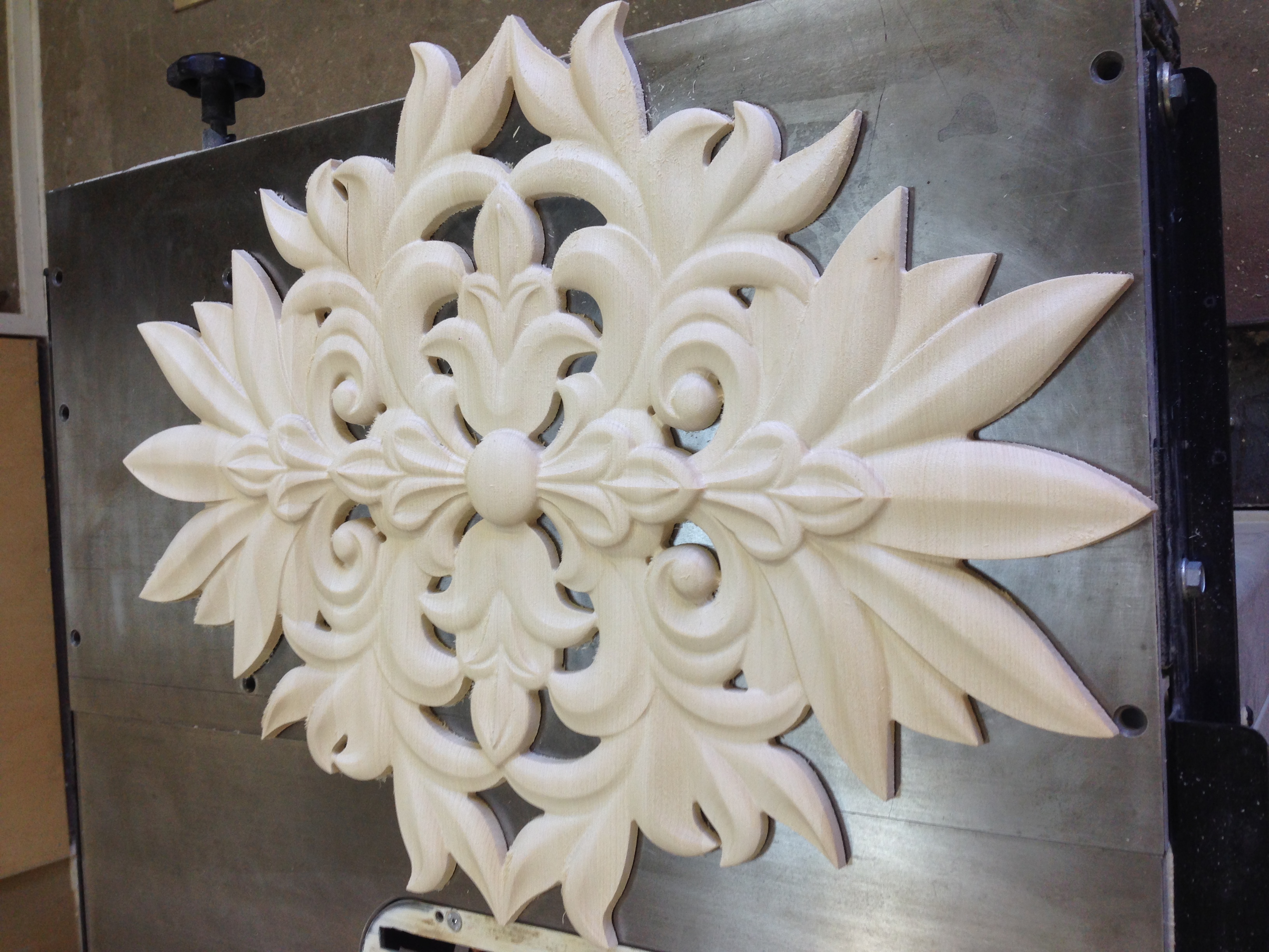

F2DVasek, F2DVasek, Добрый день! Как удаётся делать изделия с минимальной ручной доработкой? У меня при резьбе на фрезере фрезой конической R=0,25 с шагом 0,2 всё равно остаются следы (гребешки) от фрезы. Как их удалять в мелком рисунке? Если знаете действенный способ, пожалуйста подскажите!
stiks
Сообщения: 50
Зарегистрирован: 05 сен 2013, 11:35
Репутация: 25
Re: Столярные работы
Сообщение stiks »
Чтоб не было полос, шаг обработки нужен 10-15% от диаметра фрезы, в Вашем случае прим. 0.07-0.08мм. Если нужно быстрее - наждачка, скотчбрайт, абразивные щетки и т.д., в зависимости от случая.
F2DVasek
Сообщения: 254
Зарегистрирован: 07 май 2012, 07:27
Репутация: 102
Сообщение F2DVasek »
Именно так)
Ещё вариант траектория 3д смещение. Но не везде подходит.
Суть в том что эти полосы больше всего получается на резких перепадах высот, которые присутствуют параллельно ходу фрезы.
В моем случае с резными элементами фреза была с радиусом 2 мм. Чем больше радиус тем меньше эти полосы.
С крупными элементами не стоит работать мелкой фрезой.
