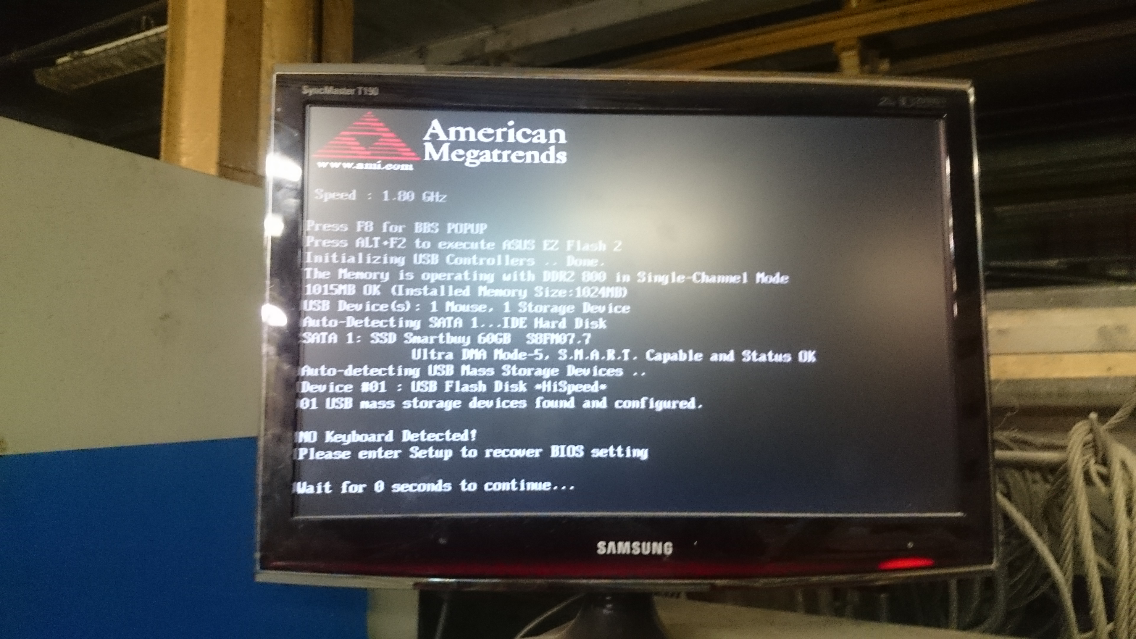

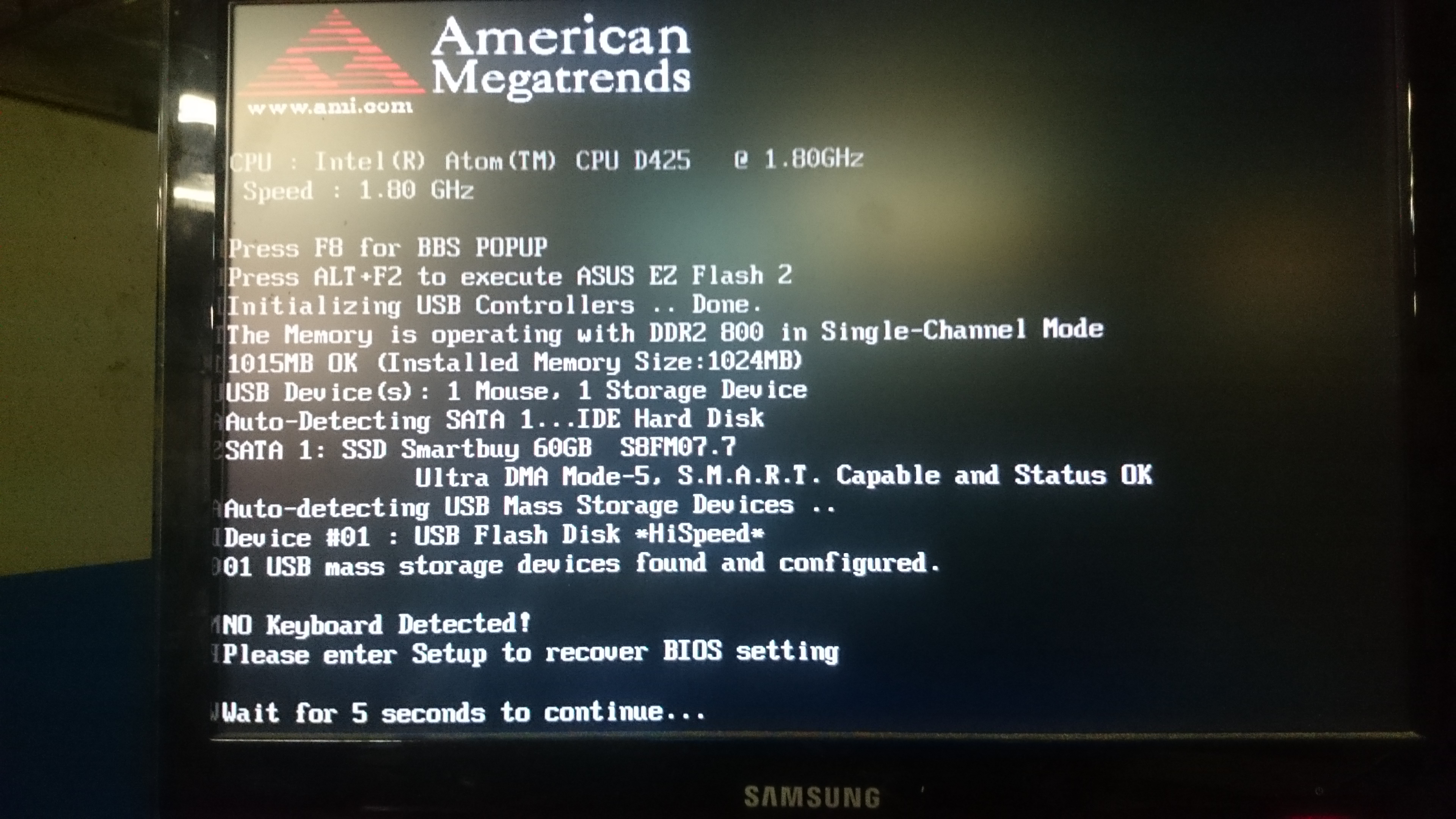

Re: Почему может не включаться комп?
Продолжение.
Подключил спикер. Не пищит вообще. Кулер крутит на usb мышке диод не горит.
Когда с н-того раза грузится делает пи-пи и показывает следующее.
Клава и правда не работает, но потом уже в грубе работает.

Ovaday
Сообщения: 424
Репутация: 70
Откуда: г. Уфа
Сообщение Ovaday »
Nick писал(а):Продолжение.
У меня почти такая же материнка лежит, тоже асус, тоже с LPT, про проц не помню. Было на 90% схожая проблема одно время, только запускался чаще. Проблема была с новым хардом, поставил старенький - заработало без перебоев. Может у тебя тоже так с SSD?
Стоит ssd. Но вроде, без винча та же проблема. Надо будет завтра попробовать.
Nick, Bios к дефолтным настройкам не скидывал?
Сообщение Тенгель »
Predator писал(а):Nick, Bios к дефолтным настройкам не скидывал?
Надо бы вообще ВИОС обновить ( перепрошить).
Лишнюю периферию (всё, кроме памяти и видео) выбросил?
БП другой подключал?
Электролиты перепаял?
Тенгель писал(а):Надо бы вообще ВИОС обновить ( перепрошить
Тоже не помешает, если конечно прошивка есть.
Сергей Саныч писал(а):Лишнюю периферию (всё, кроме памяти и видео) выбросил?
Да, память тоже вырубал. Видео встроенное. Там вообще почти все встроенное :), отдельно только память, клава, мыш, ссд, ну и вентилятор еще прикрутил на проц.
Сергей Саныч писал(а):БП другой подключал?
Да, но он не 100% проверенный - валялось пара бп рядом, пробовал их втыкать.
Сергей Саныч писал(а):Электролиты перепаял?
Нет, для меня это страшное слово :).
А что именно надо перепаивать, все кондеи большого размера?
Nick писал(а):А что именно надо перепаивать, все кондеи большого размера?
Для начала "вспухшие", если есть таковые. То есть верхний торец (который с насечками) не плоский, а выпуклый.
Но часто конденсаторы дохнут и без внешних признаков.
PS: все-таки не грех бы вначале найти заведомо исправный БП.
