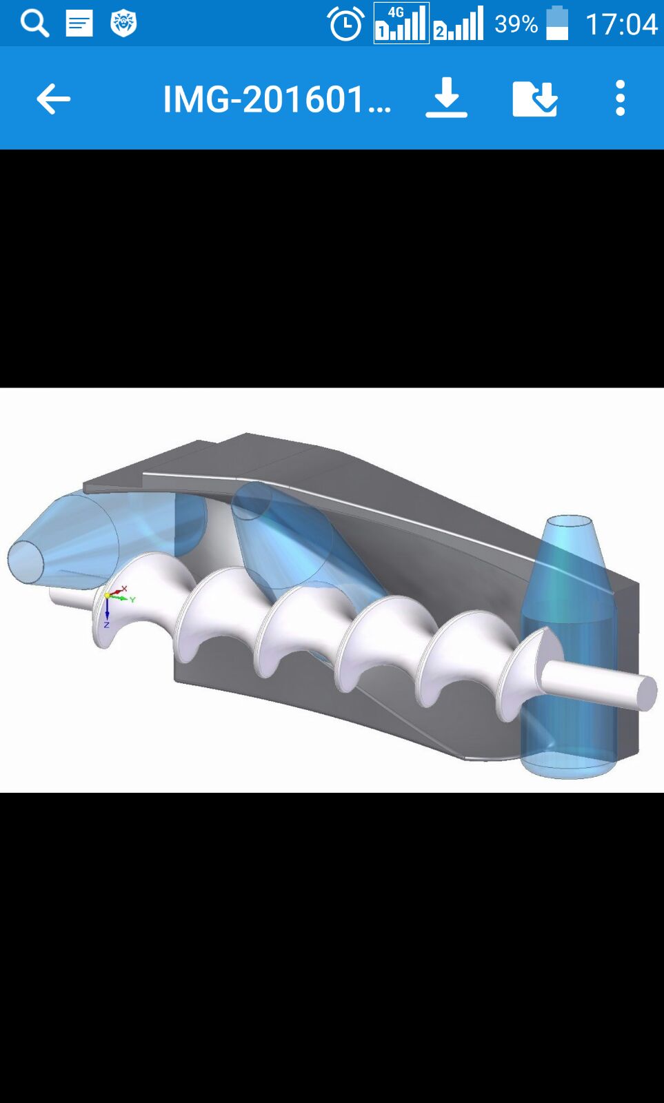

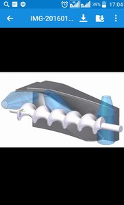

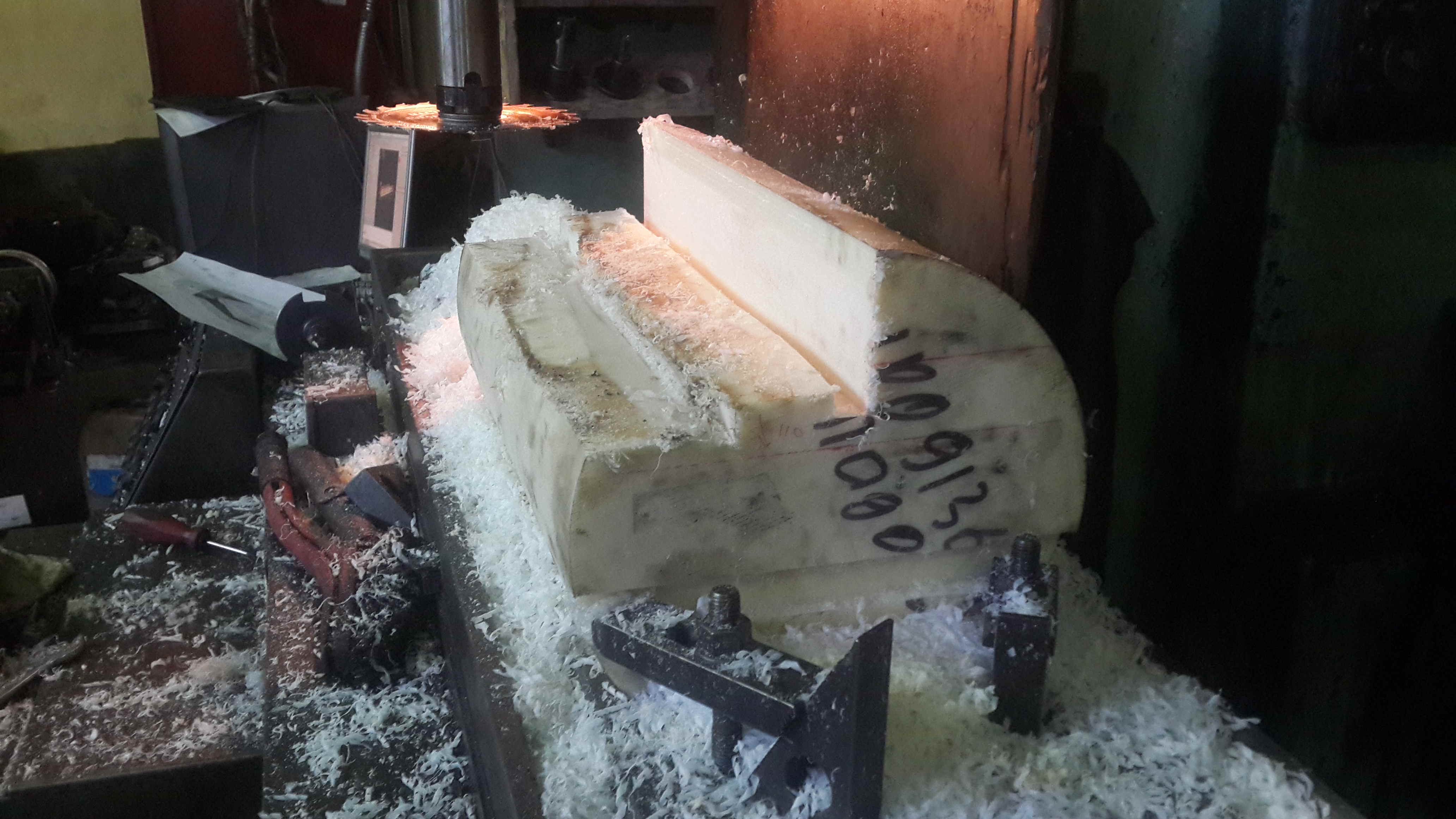

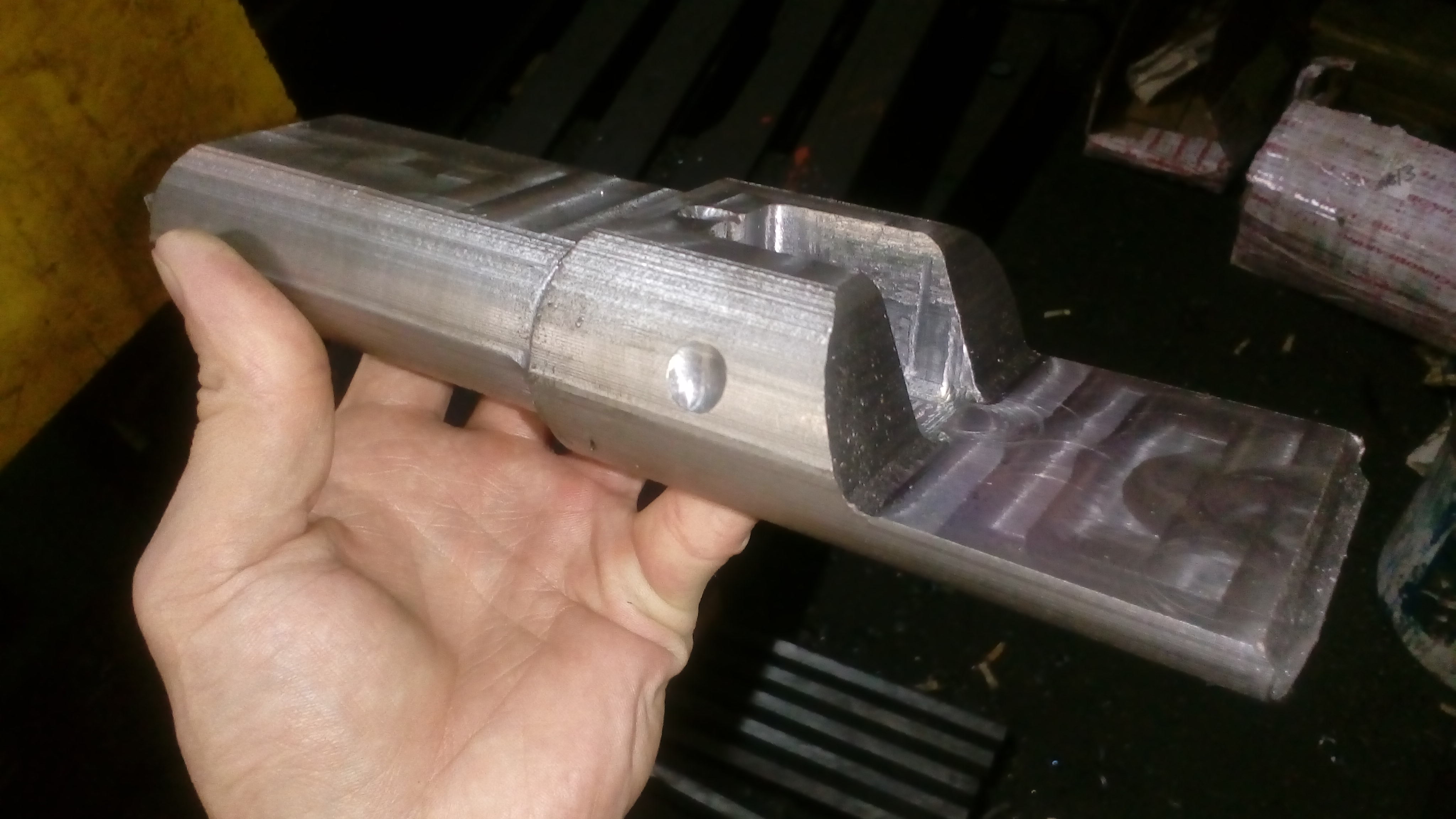

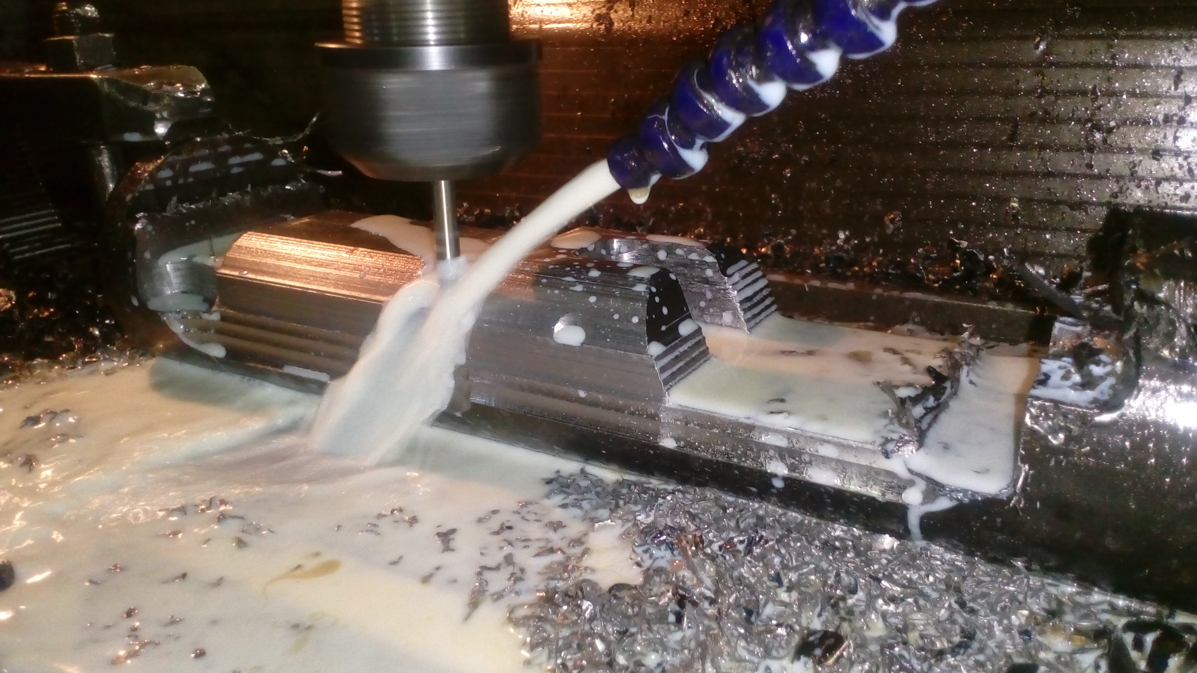

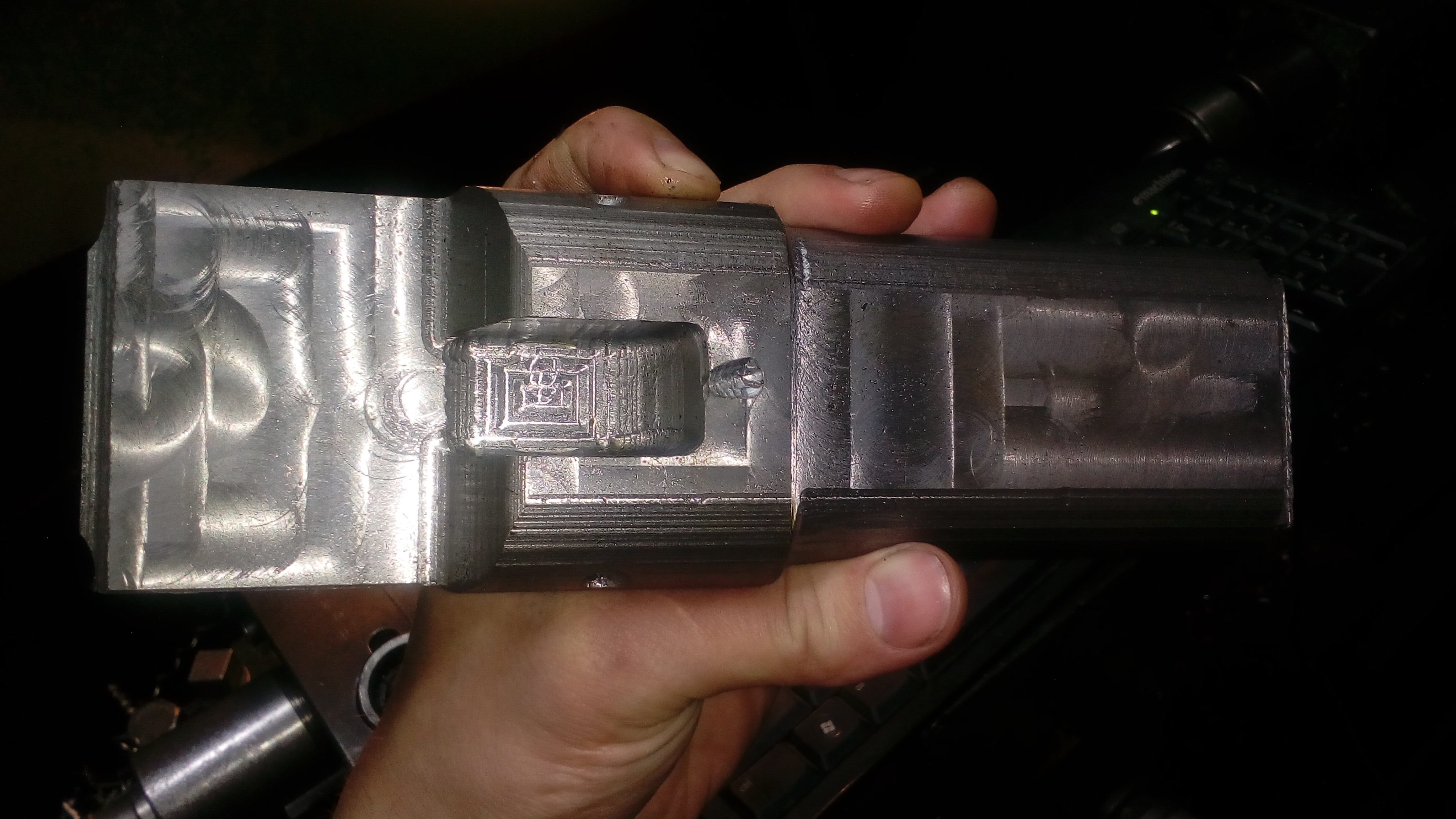

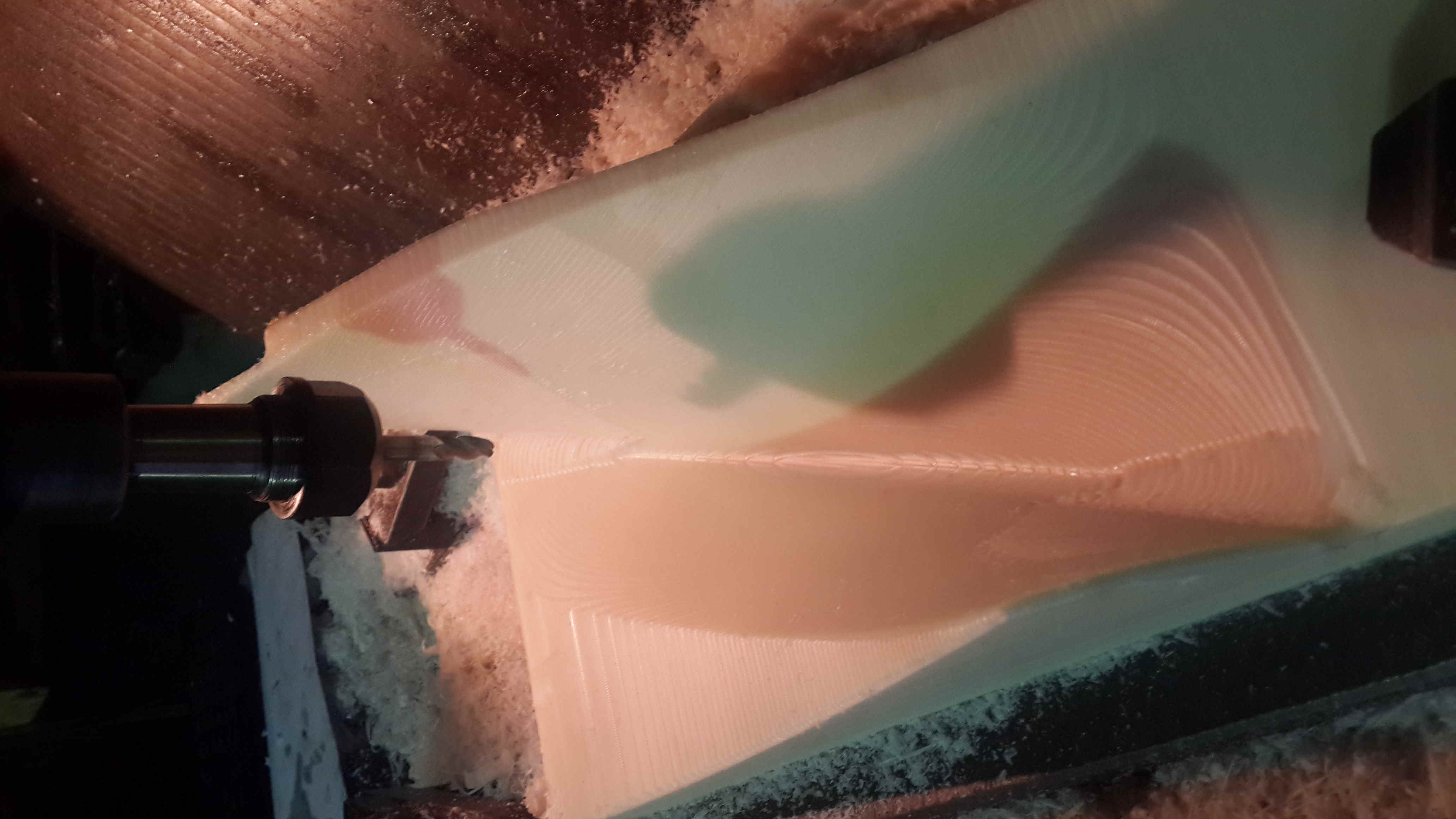

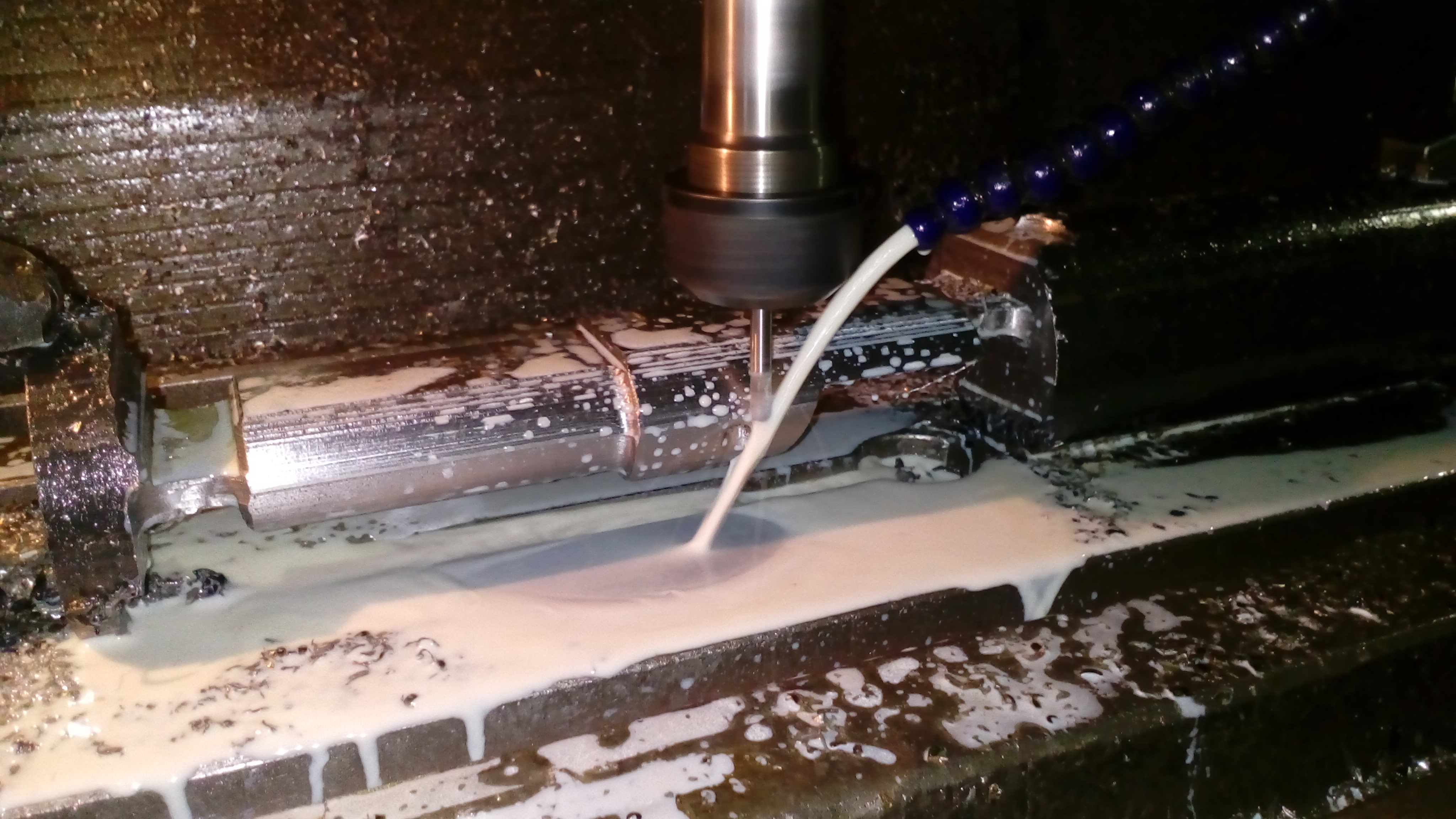

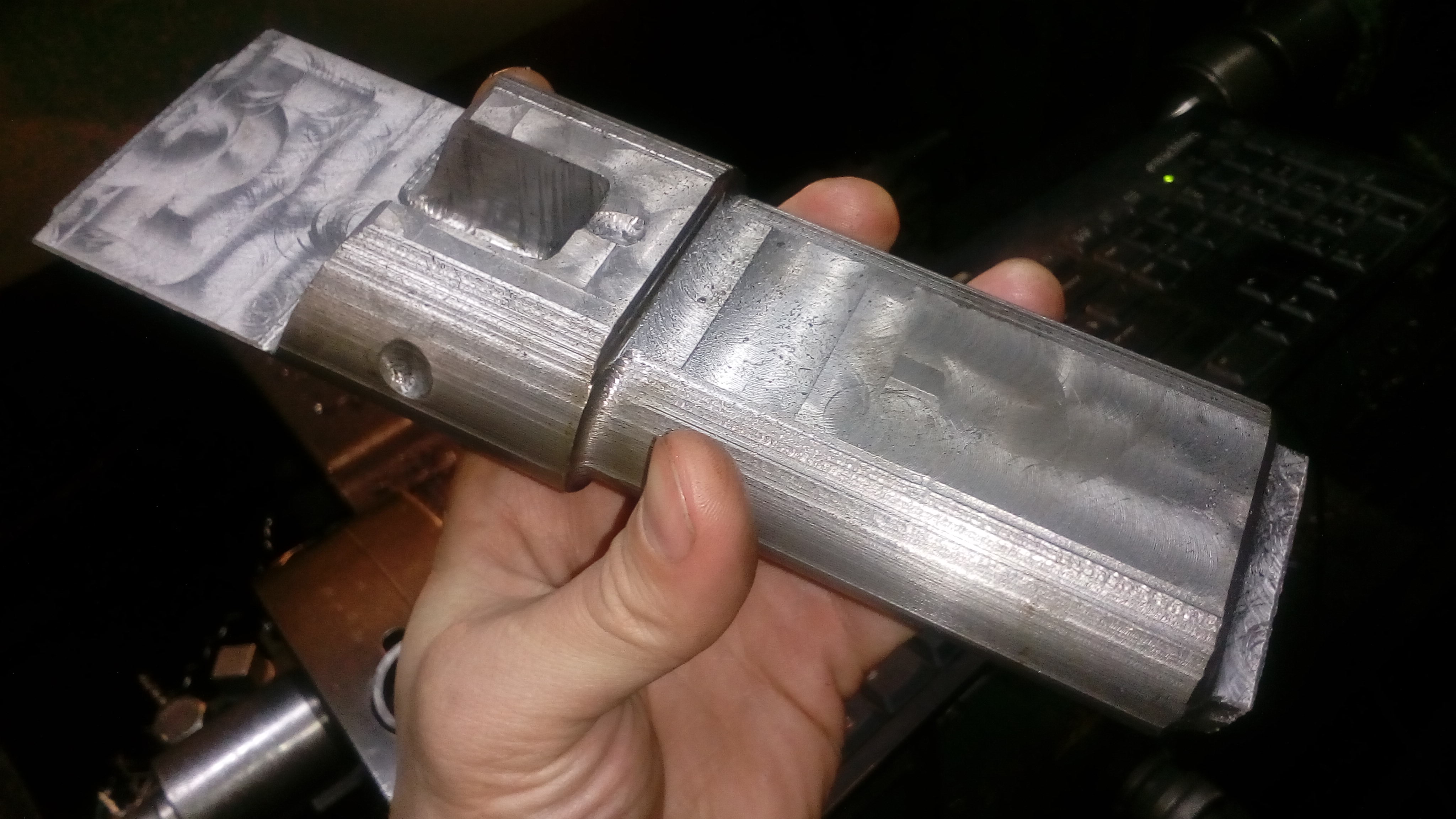

Эрталон на гф. Привезли круг д310х500мм. 5 мешков стружки и деталь готова) станок был как микельанджело. Он отсекал из глыбы все лишнее. Тут было интересно что я ноль держал на столе гф-а. И об ноль привязывал каждый инстр. По очереди. Финишные проходы делал длинющей концевой цилиндрической а потом ступеньки сгладил коротенькой маленькой шариковой фрезой. И то где достала. А самый паз потом довыбрал стратегией обоаботки поверхностей с одновременной 3осевой интерполяцией. Возможно никого не удивлю, но вот емц это умеет. А фануки мои 6м не умеют. И это очень портит жизнь. И еще гоафическая индикация конечно бомба.

Размеры детали 500х220х200мм

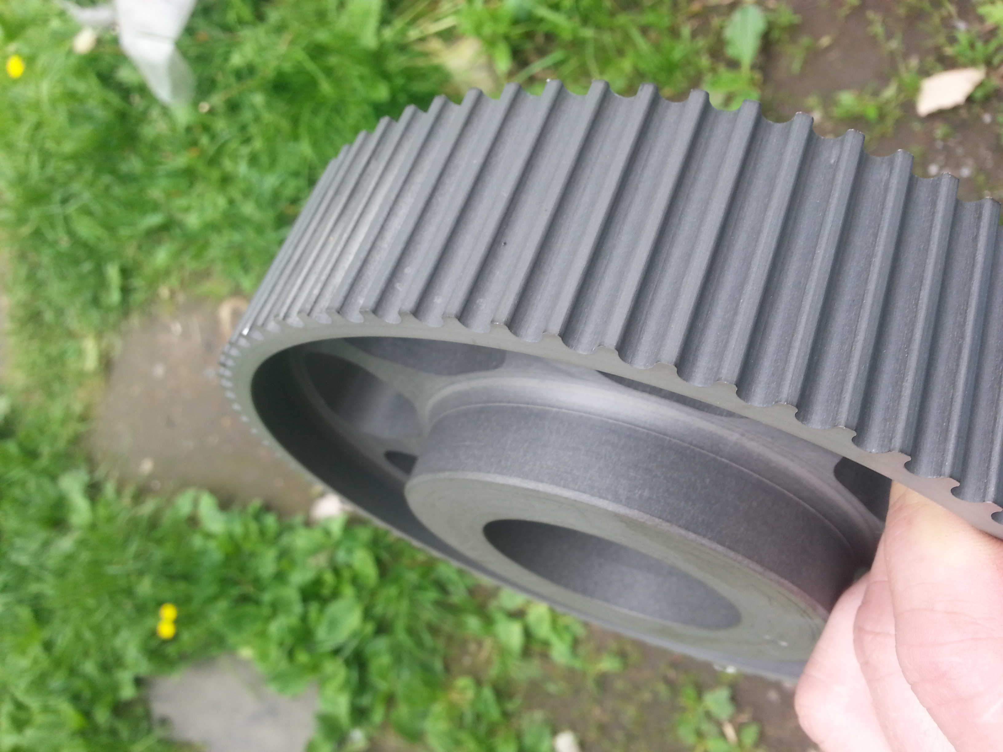

У нас твердый анод получалось наращивать до 15-20мкм. Причем это наружу. В глубину не знаю сколько выходило.

Наращивали много для улучшения механических свойств.

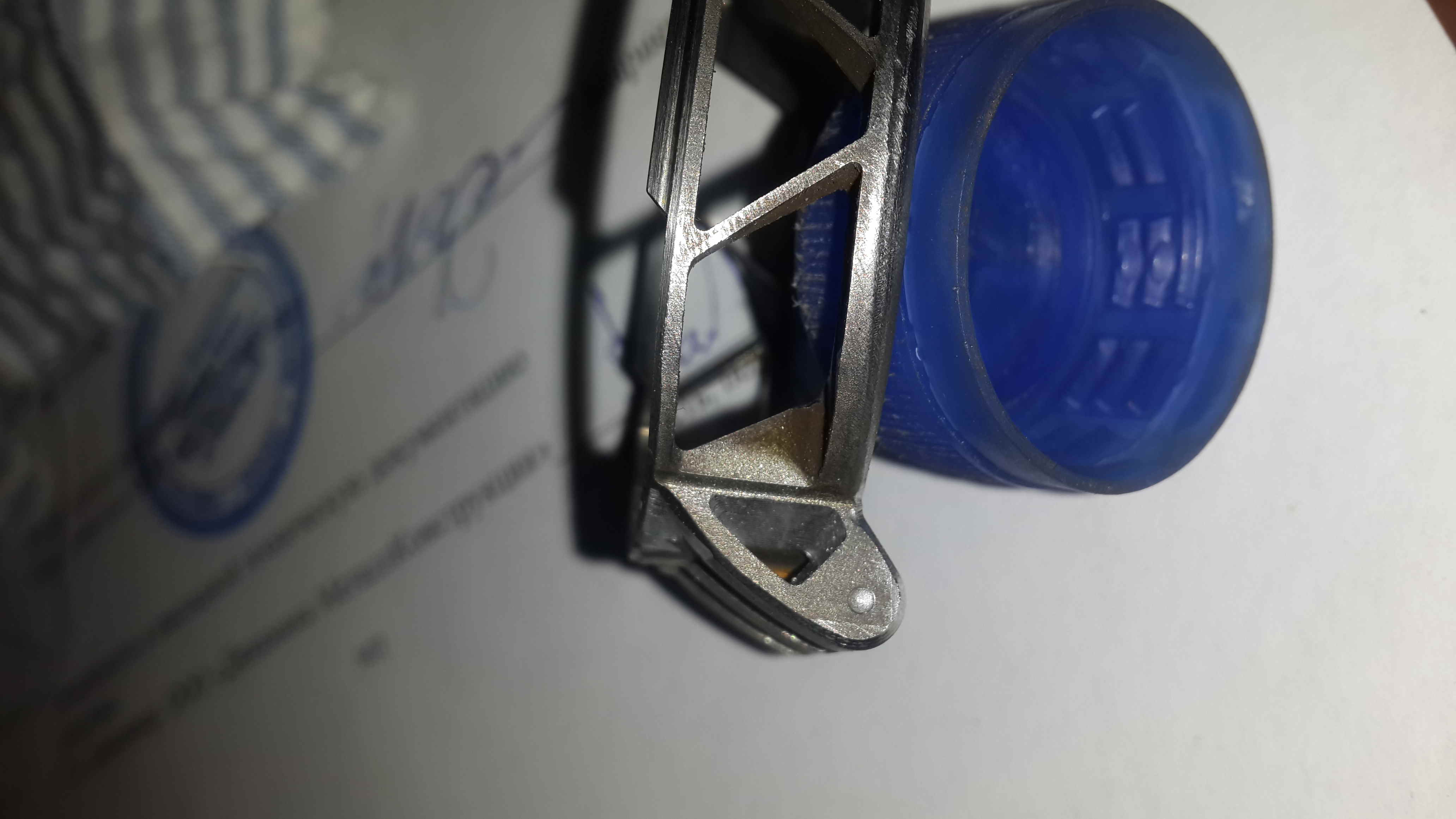

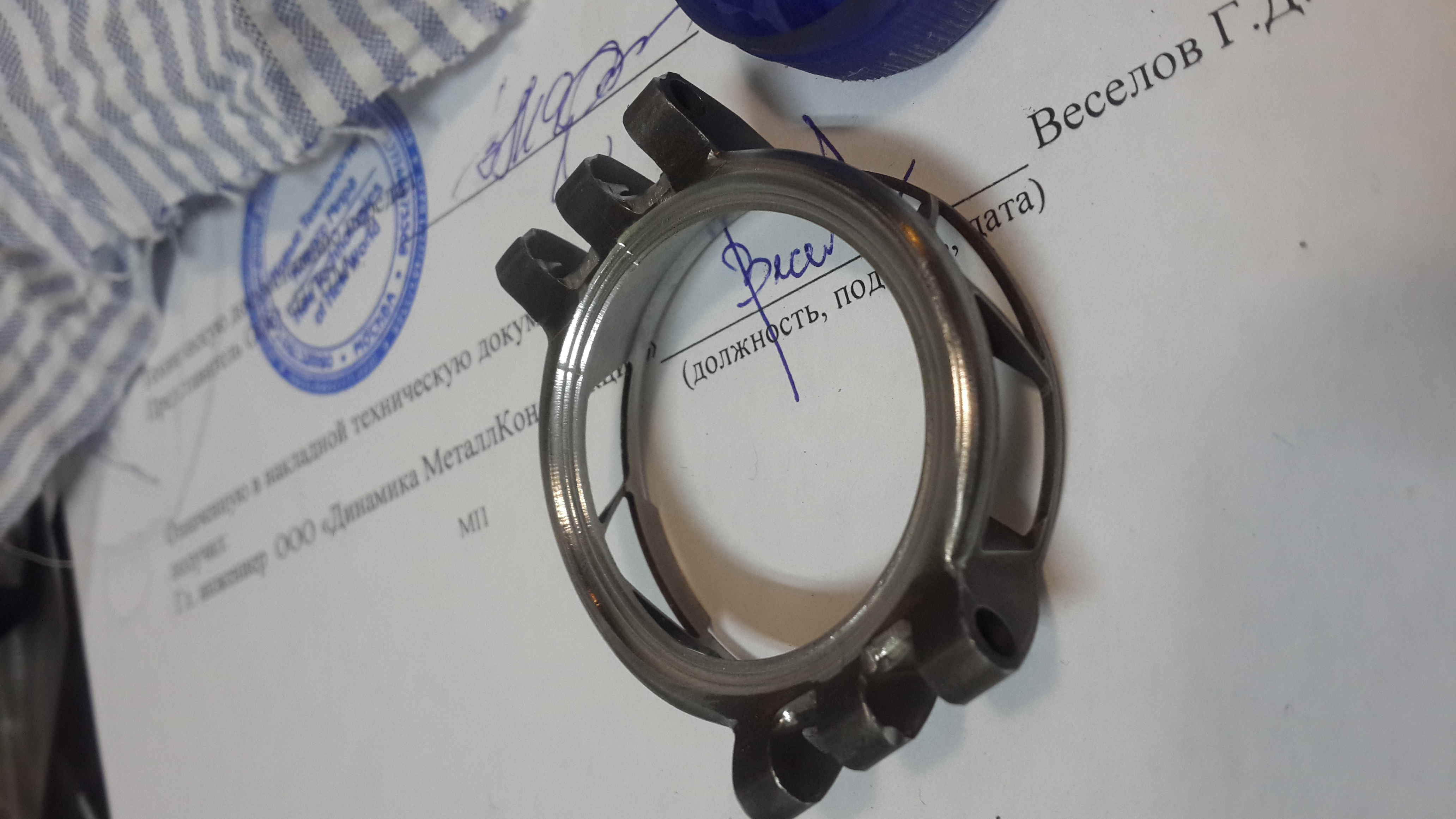

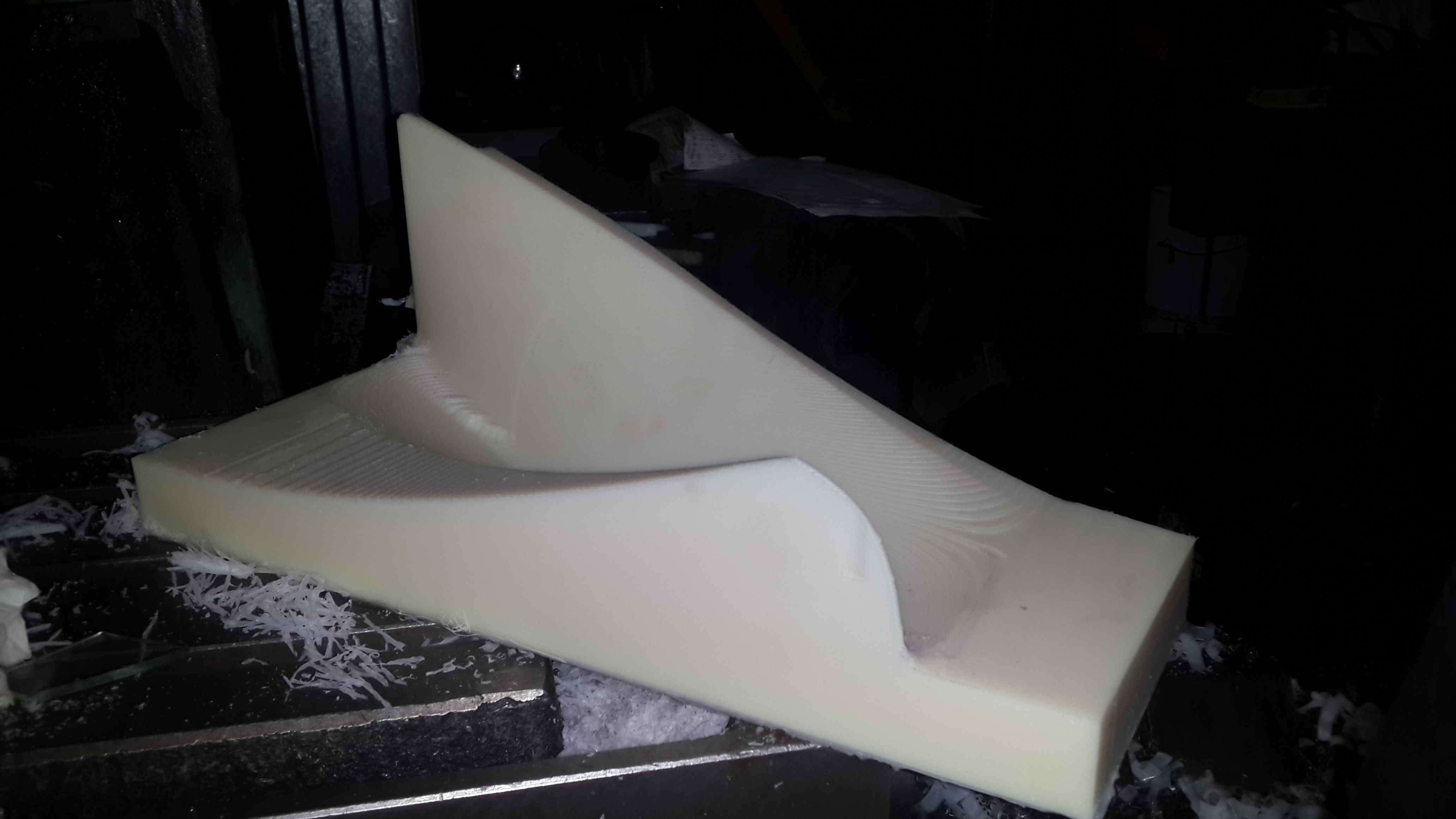

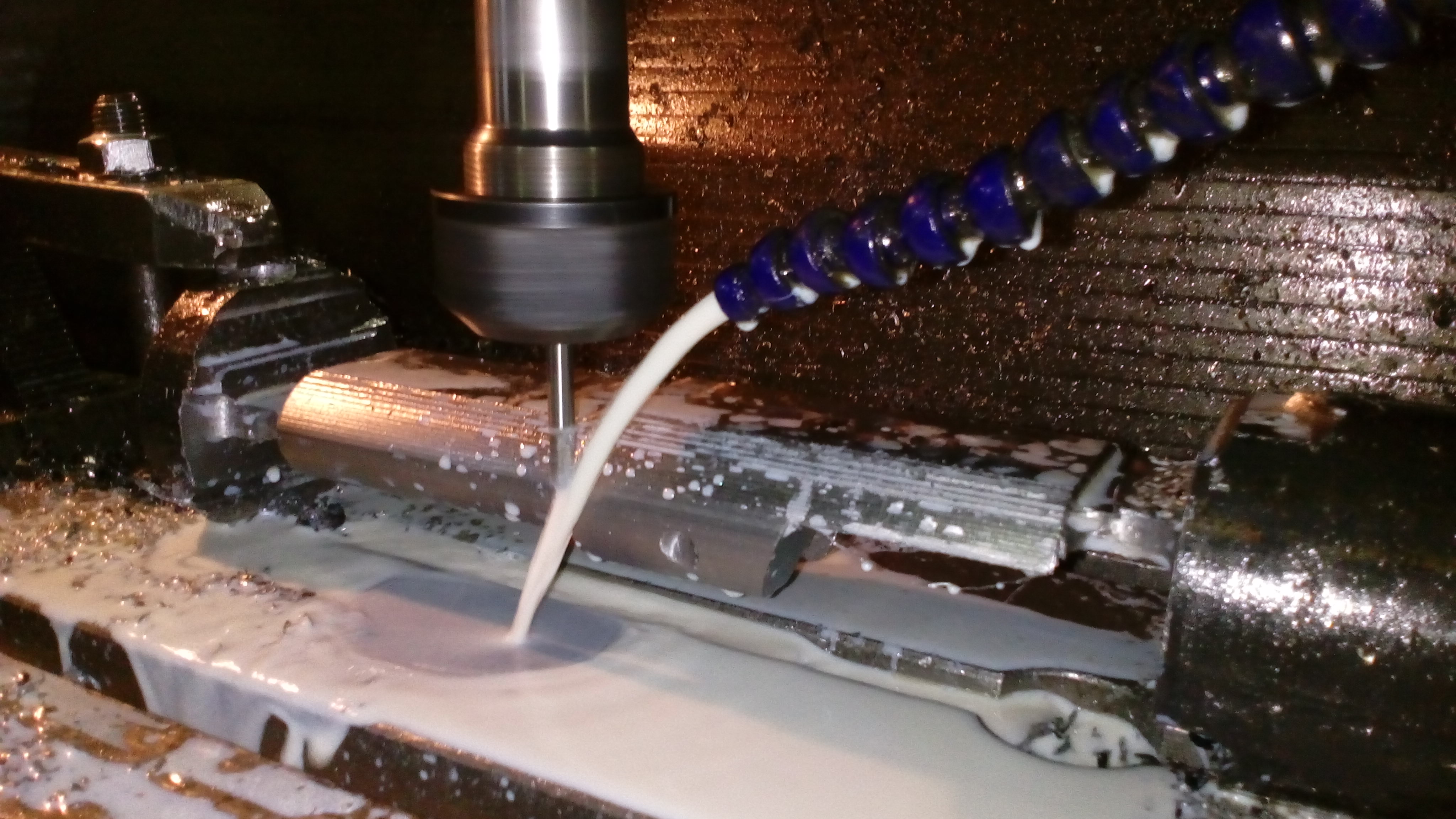

Попозорюсь) корпус часов, токарка, эррозия, фрезер.
Фрезеровал на 5ти координатном болгарсуом мс032. Планирую перейти на фрезеровку полностью. Пробовал высокоскоростной шпиндель. Фрезеровал твердосплавом д1мм. На удивление пооизводительно фрезерует.

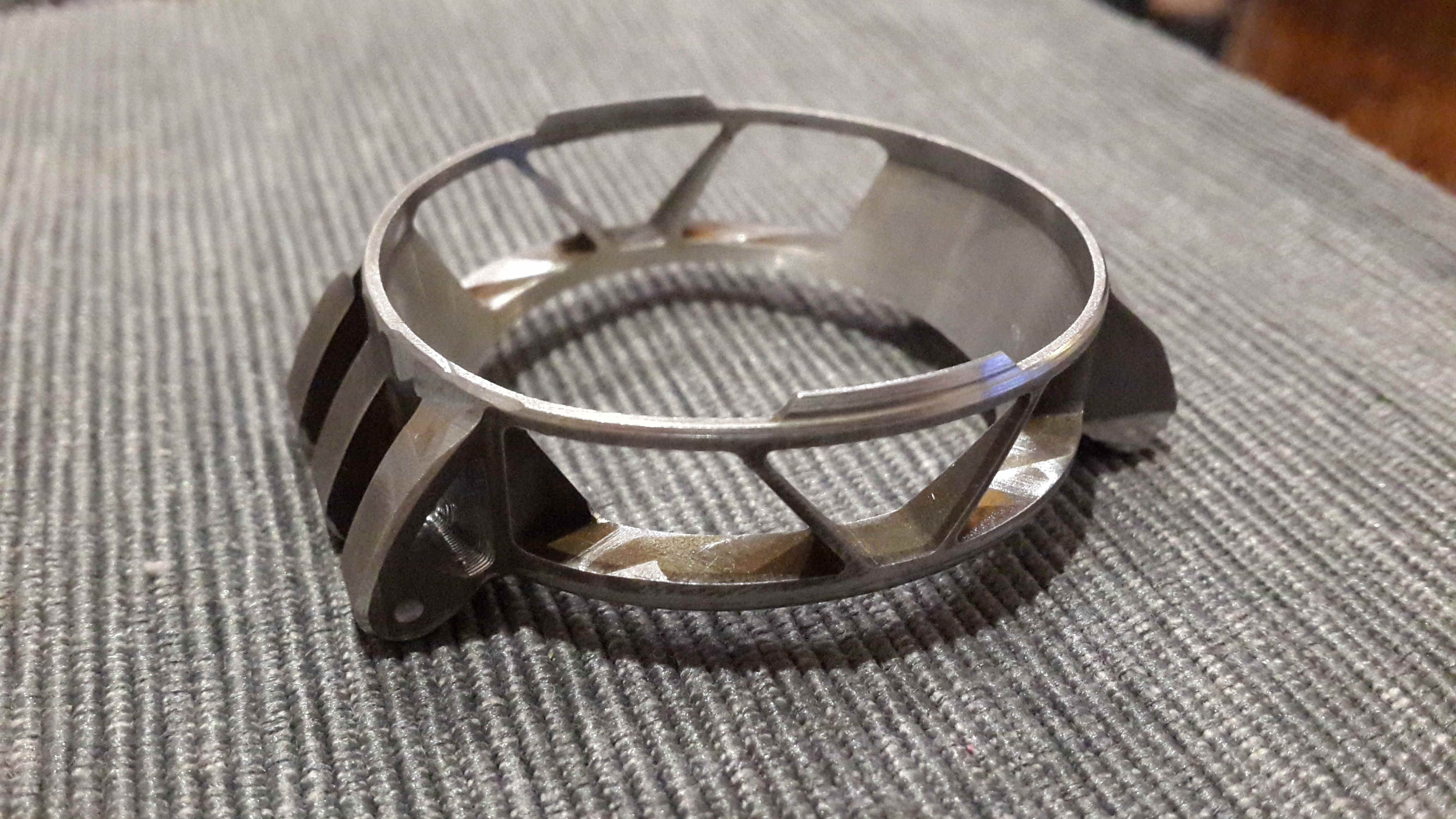

часть петли. Хотел поставить на 5 осевой, но сломалась поворотная ось. пришлось делать на гф с переворотом. переворот не удался) петля кривая.
но в общем и целом что то получилось.
