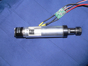

Параллельно для настольного фрезера тоже смотрю на без коллекторные моторы для моделизма. Подобрал мотор http://www.dealextreme.com/p/hobbymate- ... ters-20083 и драйвер для него http://www.dealextreme.com/p/mystery-pr ... lipo-13031
На youtube нашел несколько видео с такими моторами на CNC станках. Интересуют два вопроса - поддерживает ли драйвер мотора стабилизацию оборотов двигателя при повышении/понижении нагрузки на валу? И второе - думаю стоит делать переходной подшипник, потому как родной не рассчитан на боковые нагрузки от фрезы. Я к чему это пишу - какие типы подшипников скоростные и держат нагрузку на 15000 оборотов?
Кто довел этот мотор до рабочего образца? Как впечатления?
ЗЫ - параллельно разобрался как управлять контроллером BLDC мотора без сервотестера

Не уверен, скорее всего при повышении нагрузки мотор будет просто больше жрать энергии. Обратной связи от двигателя к контроллеру нет.Klim_1 писал(а):Интересуют два вопроса - поддерживает ли драйвер мотора стабилизацию оборотов двигателя при повышении/понижении нагрузки на валу?
Тут лучше не подшипник, а отдельный вал в подшипниках. Лучше всего посмотреть любой промышленный фрезер и посмотреть какие подшипники стоят там. Обычно производители пишут тип подшипников.Klim_1 писал(а):Я к чему это пишу - какие типы подшипников скоростные и держат нагрузку на 15000 оборотов?
А ты уже продумал, как будешь соединять двигатель и вал или цангу под фрезу?

Я не верно выразился на счет вала в подшипниках. Стоит действительно поставить переходной вал в своей оправке на своих подшипниках. Крепить буду (если получиться) конструкцией напоминающей кардан в авто, только без крестовины, на резиновых вставках. Не знаю как она называется, но такой фокус видел на немецком оборудовании в типографии. Изделие очень похоже на картинку http://upload.wikimedia.org/wikipedia/c ... inches.jpg только вместо центрального переходного креста (которого не будет конструктивно) промежутки заполняются силиконом из тюбика, что любят автомобилисты как герметик. Примерно так и будет передаваться вращение. Если не хватит упругости силикона (что я в принципе сомневаюсь, инерция на таких оборотах у переходного вала огого...) то можно вставить просто обычную резину.
За совет по подшипникам - спасибо!!!

Нашел в просторах Интернета свою мысль но уже в железе всё уже придумано до нас
- Nick
- Мастер
- Сообщения: 21816
- Зарегистрирован: 23 ноя 2009, 16:45
- Репутация: 1735
- Заслуга: Developer
- Откуда: Gatchina, Saint-Petersburg distr., Russia
- Контактная информация:
Re: Шпиндель с RC-модельным двигателем
Это там кардан стоит или муфта с эластомером?

За кардан как таковой никто и ничего не говорил
кардан без центрального креста - не кардан, а если заполнить эластомером пустоту - выйдет муфта с эластомером! И баста!!!

Klim_1, такой же двиг на DX`е заказывал, пришел несколько дней назад. Уже покрутить успел. Регуль брал дешевый mystery, пока с сервотестером не разобрался (на AVR делал свой, но импульсы кривые вышли из-за невозможности использования нормального ШИМ). Т.е. вроде как этот "сервотестер" и работает, но мне не очень понравилась реакция двигателя на эти импульсы. С регулем вроде повезло [тьфу-тьфу-тьфу], MOSFET`ов там с запасом, драйвера полевиков нормальные, сам регуль собран нормально.
https://www.youtube.com/watch?v=wuB7rp-LqSM
По поводу подшипников. Радиально-упорные на обороты от 25 000 уже собирался заказывать из китая, но случайно нашел у нас в городе всего по... 13 руб.\шт.
Конечно, класс точности у них гадость, но с преднатягом пойдет. С поиском радиального на такие обороты проблем не было. Радиально-упорный для вала цанги Ф=10мм я брал наш 6100 (зарубежная маркировка 7000C), допустимая max частота вращения порядка 30000 об\мин. Радиальный пока взял 6000 2RS, но его только на "попробовать" взял. Max част. вращ. по-моему у него примерно до 20000 => мало.
Вариант передачи момента с двигателя на вал цанги с помощью муфты\кардана я сразу отбросил. И одна из причин -- большие обороты двигателя на максимальном напряжении. Буду делать только на ремне.
